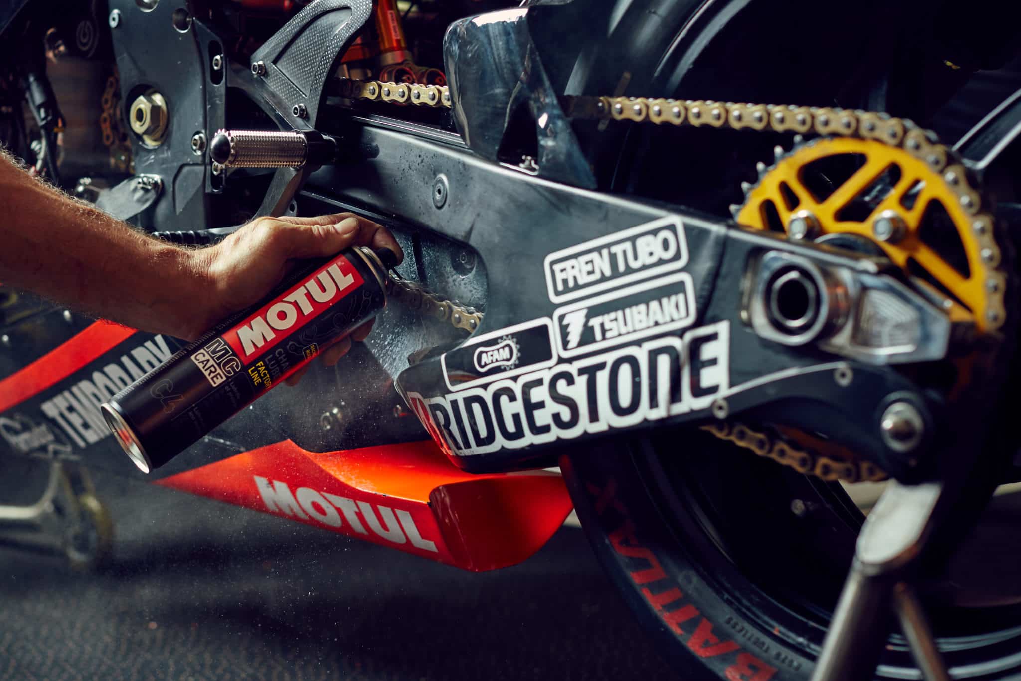

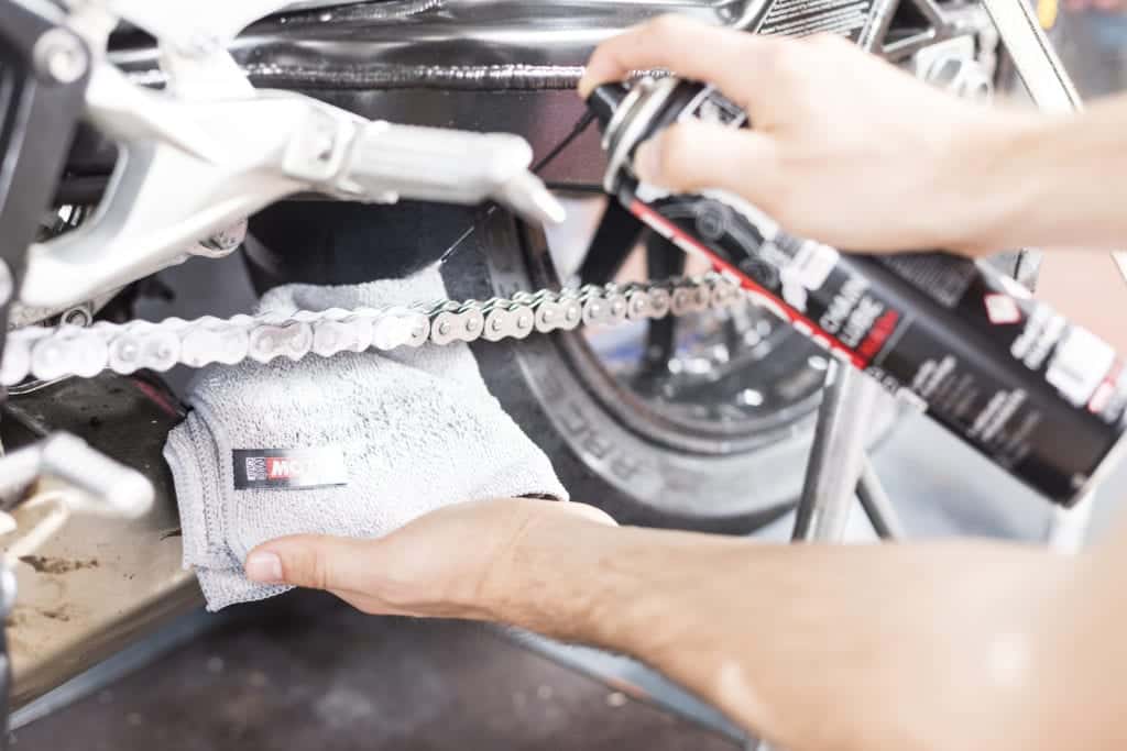

3. Smarowanie łańcucha motocyklowego
Łańcuch jest już suchy i czysty. Czas na smarowanie. Pamiętaj, że nie potrzebujesz oklejać łańcucha grubą ilością smaru. Wystarczy dedykowany produkt, najczęściej w tubce lub sprayu. Łańcuch zawsze smaruj od środka i smaruj po ogniwach. Możesz złapać go od spodu przez szmatkę podczas smarowania. Zrób to dokładnie – biały kolor motocyklowych smarów pomaga w ustaleniu, co już posmarowaliśmy. Czynność wykonaj raz, nie musisz nakładać dwóch warstw.
Porządną chemię motocyklową cechuje to, że nie brudzi wszystkiego w koło (wahacza, felg, opon).
Ważne: Łańcuch zawsze smaruj od środka.

Dziwne ,że oba zdjęcia pokazują zarówno natrysk płynu czyszczącego jaki i smaru od zewnętrznej strony łańcucha , zamiast od wewnętrznej!!!
