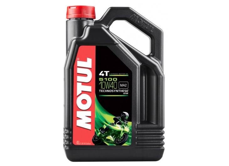

Olej silnikowy półsyntetyk Motul 4T 5100 10W40 4L
Olej silnikowy półsyntetyk Motul 4T 5100 10W40 o pojemności 4 litrów jest dobrej jakości olejem silnikowym stosowanym w silnikach 4-suwowych motocykli szosowych, miejskich, turystycznych, terenowych, enduro i trialowych o zintegrowanej skrzyni biegów lub bez niej, mokrym lub suchym sprzęgle, spełniających wymagania EURO 2 lub EURO 3, które wyposażone są w układy obróbki spalin takie jak reaktory katalityczne, systemy powietrza wtórnego. Poleca się go zwłaszcza do silników Suzuki, Yamaha, Kawasaki. Może być także wykorzystany w motocyklach pozbawionych reaktorów katalitycznych, skuterach, quadach czy pojazdach terenowych, gdzie wymagana jest klasa lepkości oleju SAE 10W-40. Olej silnikowy półsyntetyk Motul 4T 5100 10W40 wyprodukowano w technologii Technosynthese – Ester i wzmocniono estrowymi bazami olejowymi, co gwarantuje właściwą ochronę przed zużywaniem się silnika i skrzyni biegów. Dzięki wzmocnieniu odporności filmu olejowego na wysokie temperatury silnik pracuje bezawaryjnie w każdych warunkach.
Właściwości:
- Producent: Motul
- Model: 4T 5100 10W40
- Zastosowanie: 4-suwowe silniki
- Klasa lepkości: 10W-40
- Jakość: Technosynthese – Ester
- Zakres Produktów: Motocykle
- Specyfikacje API: API SG/SH/SJ/SL/SM
- Normy JASO: JASO MA2 M033MOT112
- Gęstość w temperaturze 20°C: 0.871
- Lepkość w temperaturze 40°C: 89.8mm²/s
- Lepkość w temperaturze 100°C: 13.82mm²/s
- Wskaźnik lepkości: 157
- Temperatura płynięcia: -33°C
- Temperatura zapłonu: 226°C
- TBN: 7,5mg KOH/g
- Zawiera specjalne dodatki poprawiające działanie skrzyni biegów
- Stworzony na bazie estrów
- Może być mieszany z olejami syntetycznymi i mineralnymi

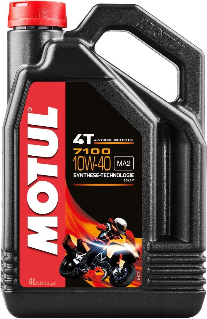

Olej silnikowy syntetyczny Motul 7100 4T 10W40 4L
Olej silnikowy syntetyczny Motul 7100 4T 10W40 stworzono by zapewnić jak najlepszą ochronę silnika motocyklowego. Wykonano go głównie na potrzeby 4-suwowych silników motocyklowych, jednak dobrze sprawdzi się również w przypadku skuterów, quadów, jak i pojazdów terenowych. Specjaliści polecają go zwłaszcza do silników Suzuki, Yamaha i Kawasaki. Poprzez swoje właściwości zapewnia doskonałą ochronę silnika i skrzyni biegów, wpływając na łagodną zmianę biegów. Olej silnikowy syntetyczny Motul 7100 4T 10W40 może być mieszany z innymi olejami syntetycznymi i mineralnymi, dlatego można nim zastąpić podobny olej tego rodzaju. Wiele motocykli poruszających się po drogach posiada ten sam obieg olejowy służący do smarowania silnika, skrzyni biegów oraz sprzęgła, dlatego olej silnikowy Motul 7100 4T 10W40 łączy w sobie cechy kilku rodzajów olejów – olejów silnikowych, przekładniowych i hydraulicznych, co pozwala na sprostanie dużym wymaganiom stawianym przed olejami, dzięki czemu możliwe jest uzyskanie wysokich prędkości obrotowych oraz prawidłowej pracy silnika i jego właściwej ochrony. Olej silnikowy syntetyczny Motul 7100 4T 10W40 to gwarancja pewności i niezawodności.
Właściwości:
- Producent: Motul
- Model: 7100 4T 10W40
- Przeznaczenie: olej silnikowy do 4-suwowych silników motocyklowych – motocykle o wysokich osiągach, sportowe, szosowe, turystyczne, terenowe, enduro, trialowe wyposażone w 4-suwowe silniki o zintegrowanej skrzyni biegów lub bez niej, mokrym lub suchym sprzęgle, spełniające wymagania EURO 2 lub EURO 3 wyposażone w układy obróbki spalin: reaktory katalityczne, systemy powietrza wtórnego; motocykle uliczne pozbawione reaktorów katalitycznych, skutery, quady, pojazdy terenowe itp.
- Jakość: 100% syntetyczny
- Gęstość w temperaturze 20°C: 0,859
- Lepkość w temperaturze 40°C: 88,8 mm2/s
- Lepkość w temperaturze 100°C: 13,5 mm2/s
- Wskaźnik lepkości: 154
- Temperatura zapłonu: 236°C
- Specyfikacje API: API SG/SH/SJ/SL/SM/SN
- Normy JASO: JASO MA2 M033MOT117
- Odpowiedni do motocykli z katalizatorami
- Polecany do silników SUZUKI, YAMAHA, KAWASAKI
- Kolor: czerwony
