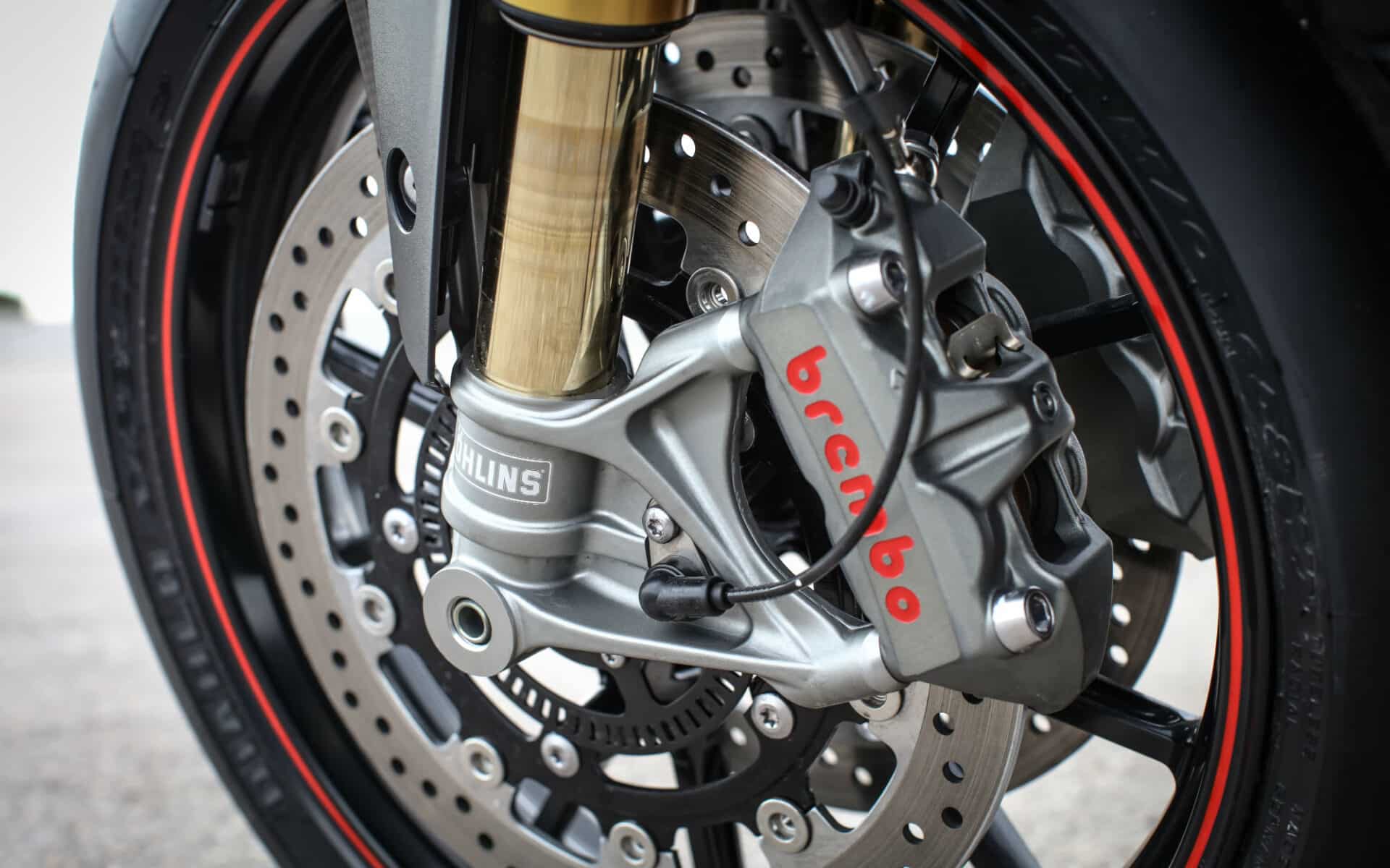

Producenci motocykli zalecają wymianę płynu hamulcowego co dwa lata. Biorąc pod uwagę jak nieskomplikowana i niekosztowna to procedura, spokojnie można pokusić się o wymianę płynu hamulcowego nawet co roku. Zwłaszcza w motocyklach używanych cały sezon, w cięższych warunkach pogodowych.
Po jakim czasie płyn hamulcowy traci właściwości? Wpływa na to kilka zmiennych i jednoznaczna odpowiedź nie jest prosta. Płyn hamulcowy jest higroskopijny, co oznacza, że zbiera się w nim woda. Mimo, że w teorii układ hamulcowy jest szczelny, to powietrze i woda są w stanie przeniknąć przez uszczelki, odpowietrzniki a nawet same przewody hamulcowe. 1% wody w układzie to ogromne straty dla sprawności naszych hamulców. Do tego płyn hamulcowy poddany ciężkim warunkom pracy (np. jazda po torze, częste wypady w góry) traci swoje właściwości tak samo jak traci je olej silnikowy. Stąd konieczność jego wymiany.
