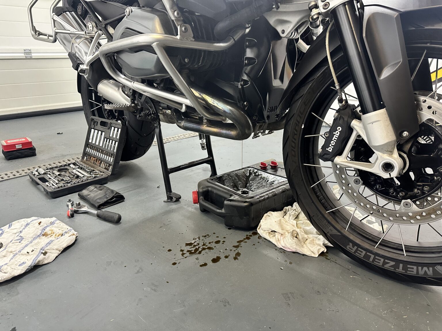

Przygotowanie motocykla do zimy nie musi oznaczać kosztownej wizyty w warsztacie. Po dokładnym umyciu maszyny warto sprawdzić i wymienić podstawowe elementy eksploatacyjne, a jednym z nich jest właśnie olej silnikowy. W zdecydowanej większości motocykli wymiana oliwy nie wymaga specjalistycznego wyposażenia ani zaawansowanej wiedzy mechanicznej – potrzebne są podstawowe narzędzia, olej, filtr i chęci. Wraz ze zbliżającym się końcem sezonu motocyklowego 2026 pojawia się jednak jeszcze jedno pytanie – kiedy tak naprawdę jest najlepszy okres na wymianę oleju? Jedni motocykliści wolą zamknąć wszystkie prace serwisowe jesienią i odstawić maszynę gotową do kolejnego sezonu. Inni przekonują, że świeży olej powinien trafić do silnika dopiero wiosną. Kto zatem ma racje?

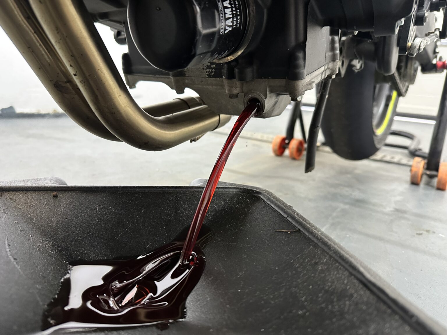

Podstawowym argumentem za wymianą oleju silnikowego przed zimowym postojem jest stan i jakość oleju po kilku miesiącach eksploatacji. Olej nie tylko ogranicza tarcie między współpracującymi elementami, ale również pomaga odprowadzać ciepło, utrzymuje część zanieczyszczeń w zawiesinie i chroni metalowe powierzchnie przed korozją. Podczas pracy silnika do oleju mogą przedostawać się produkty spalania, a także niewielkie ilości paliwa i wilgoci. Z czasem zużywają się również dodatki uszlachetniające, których zadaniem jest między innymi ograniczanie szkodliwego wpływu zanieczyszczeń i neutralizowanie kwaśnych produktów powstających podczas eksploatacji. Właśnie dlatego w części instrukcji obsługi wymiana oleju została uwzględniona w procedurze przygotowania motocykla do dłuższego przechowywania. Nie jest to jednak uniwersalny zapis obowiązujący wszystkie marki motocykli, choć – jak wspomniałem – można go znaleźć w zaleceniach wielu czołowych producentów.

Problem pojawia się w sytuacji, gdy zużyty po całym sezonie olej pozostaje w silniku przez kilka miesięcy, mimo że zbliża się termin jego wymiany. W takim przypadku odkładając serwis na później nie zyskujemy wiele, a tak naprawdę nic. Olej przez cały okres postoju pozostaje w układzie razem z zanieczyszczeniami zgromadzonymi podczas sezonu. Mechanicy zwracają uwagę na ryzyko kondensacji pary wodnej w skrzyni korbowej podczas przechowywania w warunkach dużych wahań temperatury i wilgotności. To ważny szczegół, ponieważ nie każdy motocykl spędza zimę w suchym, ogrzewanym garażu.

Jeżeli olej przepracował cały sezon i zbliża się termin jego wymiany to najlepiej wykonać tę czynność przed zimowym postojem. Silnik zostanie zalany świeżym olejem, a wiosną pozostanie mniej pracy do wykonania. To rozwiązanie ma szczególnie dużo sensu, gdy motocykl ma stać przez kilka miesięcy w nieogrzewanym garażu lub miejscu narażonym na duże wahania temperatury i wilgotności.
Jeśli natomiast olej został wymieniony niedawno i od tego czasu motocykl pokonał niewielki dystans to nie należy automatycznie wykonywać kolejnej wymiany tylko dlatego, że kończy się sezon. W takiej sytuacji najważniejsze są interwały serwisowe. Niezależnie od terminu trzeba stosować olej o odpowiedniej klasie lepkości i wymaganej specyfikacji. Po zalaniu świeżego oleju należy skontrolować poziom zgodnie z procedurą przewidzianą dla danego modelu. W niektórych motocyklach trzeba zrobić to na ciepłym silniku, a w innych na zimnym. Wszystkie odpowiedzi na Wasze wątpliwości znajdziecie w dokumencie o nazwie service manual. Polecam go szczególnie tym, którzy lubią pogrzebać przy swoim motocyklu.
