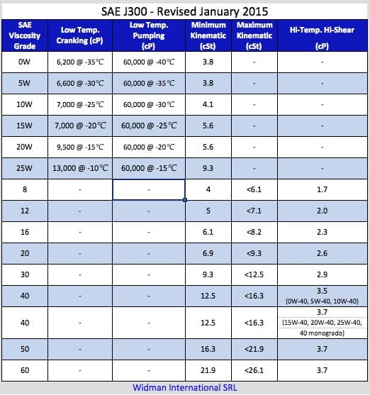

Standardowo lepkość oleju silnikowego określa amerykańska norma SAE. Oznaczenia SAE to dwie cyfry z „W” po środku, a samo „W” to skrót od „winter” i dotyczy standardu lepkości w niskich temperaturach. W przeszłości jednosezonowe oleje mogły mieć inne oznaczenia, np. SAE 5W. Obecnie nowoczesne oleje silnikowe są wielosezonowe, stąd konieczność uzupełnienie informacji o myślnik i drugą cyfrę oznaczającą lepkość w wysokiej temperaturze.
Czy 10W oznacza -10 stopni Celsjusza?
Odpowiedź jest prosta: NIE. Klasyfikacja SAE odpowiada realnym warunkom użytkowania oleju, a normę ustala się podczas testów zimnego startu (CCS). Dla przykładu maksymalna lepkość oleju silnikowego w normie 10W to 7000 MPa przy -35 stopniach Celsjusza. Dlatego „10” jak i każda inna cyfra przed „W” nie oznacza temperatury, a zakres lepkości w ramach normy SAE. Dla zobrazowania:
