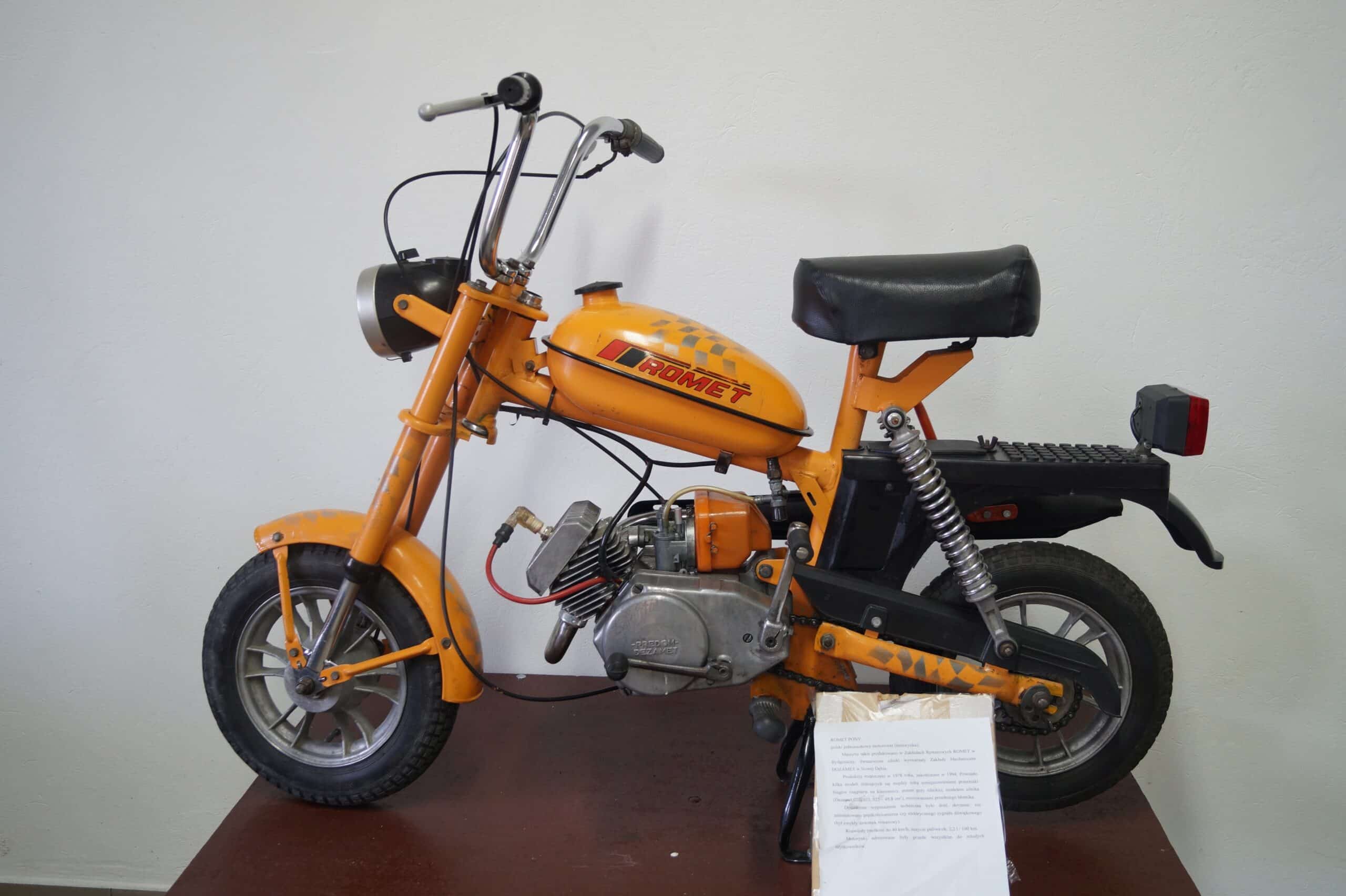

Kultowa motorynka powstała z myślą o młodzieży. Taki jednoślad nie mógł być ani ciężki, ani trudny w eksploatacji. Właśnie dlatego pozbawiono go różnych elementów wyposażenia. Nie było prędkościomierza, ani klaksonu. Był za to dzwonek rowerowy. Elementów zapożyczonych z rowerów było więcej: kierownica, torebka narzędziowa czy siedzenie. Żeby tego było mało przednie zawieszenie zostało porwane i w niemal niezmienionej formie przeszczepione z rowerów PolCross-2. Zaskakujące? Na pewno. Tak naprawdę „zapożyczenia” wynikały z optymalizacji kosztów produkcji, co miało sens.
Ranking TOP5 najbardziej kultowych polskich motocykli i motorowerów
Motorynka skonstruowana była na bazie stalowej ramy. Za napędzanie odpowiadał silnik typu o22 produkowany przez fabrykę w Nowej Dębie – praktycznie ten sam piec (017) mogliśmy znaleźć w Romecie Kadet oraz Polo. Ciekawostką na skalę świata było zastosowanie ręcznej zmiany biegów oraz zaledwie dwóch przełożeń. Rozwiązanie to było archaiczne i praktycznie już nigdzie nie stosowane. Dlaczego zatem zdecydowano się na taki ruch? Pamiętacie Komara na pedały? Technologia była już gotowa, a to oznaczało kolejne oszczędności, a przecież młodziakowi to nie będzie robiło różnicy.
Drugie wcielenie Motorynki Pony (50 M-2) zostało wyposażone w nowy silnik, Dezamet 023. Jednoślad otrzymał nową lampę tylną, zrezygnowano ze skórzanych schowków narzędziowych, a jego miejsce zastąpił schowek znajdujący się w tylnej części pojazdu. M-2 otrzymała nowe zawieszenie tylne, mniejszą kierownicę oraz siedzenie. Zmiana biegów odbywała się nareszcie za pomocą dźwigni znajdującej się przy lewej stopie. Z kolei w roku w 1978 rozpoczęto produkcję ostatniego wcielenia kultowej motorynki, a więc modelu M-3.
Model M-3 był produkowany równolegle do modelu M-2. Główną różnicą między tymi motorowerami był silnik – zastosowano model Dezamet 025, rama – posiadała zmieniony dolot do gaźnika, oraz inne kolanko wydechowe.
Romet 301 Pony. Ostatni podryg Motorynki
Zanim jednak Romet całkowicie się poddał i porzucił produkcję motocykli, do sprzedaży trafiła Motorynka Romet 301 Pony. Była to konstrukcja, która sporo różniła się od wersji „M”. Uwagę zwracał na siebie zbiornik – był bardziej kwadratowy (podobny do tego, który znalazł się w Kadecie). Sprzęt otrzymał również nową przednią lampę. Romet 301 Pony produkowany był w latach 1988-1994, czyli do momentu, w którym ostatnia motorynka zjechała z taśm produkcyjnych.

(I gen) 50-M-1 |
Dane techniczne |
SILNIK | |
Typ silnika | jednocylindrowy dwusów z przepłukiwaniem zwrotnym, chłodzony powietrzem |
Oznaczenie jednostki | 022 Dezamet |
Pojemność skokowa | 49,8 ccm |
Średnica x skok tłoka | 38 x 44 mm |
Stopień sprężania | 8:1 |
Moc maksymalna | 1,7 KM (1,25 kW_ przy 4800 obr./min |
Maks moment obrotowy | 2,85 Nm przy 4000 obr./min |
Zapłon | Iskrowy, prądnica 6V |
Gaźnik | TYP: GM12F1, opadowy, poziomy |
Sprzęgło | mokre ze sprężyną centralną. Dwie tarcze cierne |
Przełożenie pierwotne | Klasyczny łańcuch |
Skrzynia biegów | 2-biegi. System zmiany biegów uzależniony
od roku produkcji (dźwignia w rączce lub nożna) |
PODWOZIE | |
Rama | stalowa |
Zawieszenie przednie | teleskopowe ze sprężynami śrubowymi, skok 65 mm |
Zawieszenie tylne | wahacz wleczony, 2 amortyzatory teleskopowe, skok 50 mm |
Koła | szprychowe odlewane ze stopu aluminium |
Rozmiar opon | 9×21/2” |
Hamulce | przód/tył bębnowe, Ø 97,5 mm |
Świeca zapłonowa | Iskra F80 |
WYMIARY MASY | |
Długość | 1320 mm |
Szerokość kierownicy | 650 mm |
Wysokość | 1050 mm |
Rozstaw osi | 900 mm |
Wysokość siodła | 680 mm (z możliwością regulacji) |
Masa pojazdu gotowego do jazdy | 40 kg |
Dopuszczalna masa całkowita | 100 kg |
Zbiornik paliwa | 5,5 l |
Zużycie paliwa | 2,5-3 l/100 km |
V-Max | 40 km/h |
Dostępna kolorystyka | pomarańczowy, żółty, jasnozielony |
