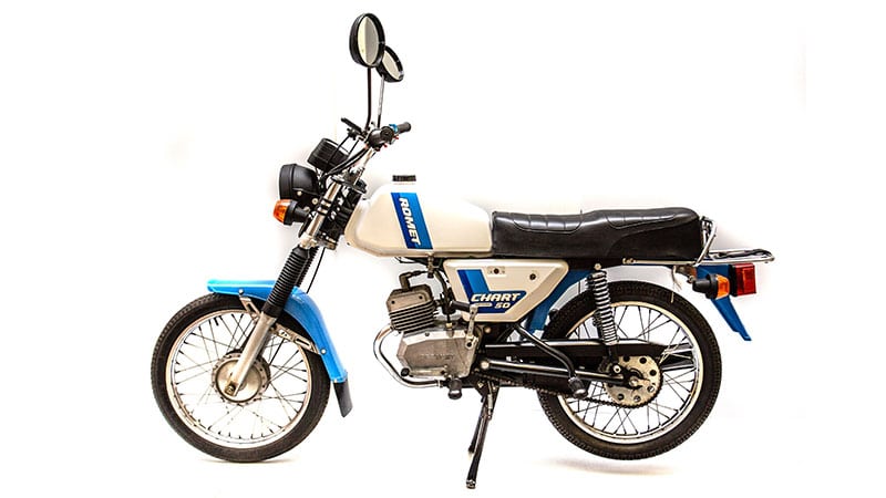

Motorower Chart 210. Najważniejsze informacje:
  1. Chart produkowany był w bydgoskich zakładach rowerowych PREDOM-ROMET.
  2. Motorower był produkowany w latach 1988-1994.
  3. W ramie znajdował się jednocylindrowy, dwusuwowy silnik o pojemności 49,8 cm3 sprzężony z trzystopniową skrzynią biegów.
  4.  W ciągu sześciu lat powstało około 80 tysięcy jednośladów Chart 210.
  5. Polski motorower posiadał elektroniczny zapłon, dzięki czemu był pozbawiony awaryjnego układu zapłonowego stosowanego do tej pory w polskich konstrukcjach.

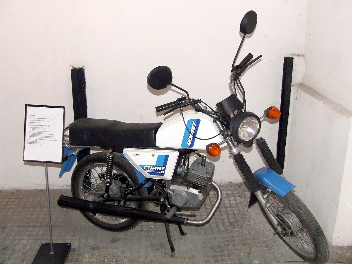

Motorower Romet Chart z 1988 w Muzeum Przemysłu w Warszawie Hubert Śmietanka - Praca własna
Hubert Śmietanka – Praca własna. Wikipedia

W ramie Charta znajdował się silnik typu 027 o mocy 2,8 KM sprzężony z trzystopniową skrzynią biegów. Najważniejszym punktem programu był elektroniczny zapłon. Nie było to żadne novum, ale dla Polaków, którzy od zawsze zmuszeni byli się babrać w platynie był to technologiczny skok w przyszłość. W przeciwieństwie do dość prymitywnych poprzedników Chart był nieźle wyposażony: zawieszenia posiadały amortyzatory teleskopowe z tłumieniem olejowym, zdecydowanie lepsze hamulce, akumulator 6V 10 Ah, kierunkowskazy czy nawet lusterka. Zdecydowanie bliżej mu było do motocykla niż poprzednikom. Charcik był również dość oszczędnym motorowerem, silnik zadowalał się 2,5 l mieszanki na 100 km co było wynikiem niezłym.
Jestem pewien, że gdyby produkcja Charta rozpoczęła się jakieś 15 lat wcześniej, to motorower stałby się dumą polskiego narodu, który na pewno mógłby konkurować z jednośladami nie tylko na wschodzie, ale i na zachodzie. To była dobra droga i dobry projekt, który trafił po prostu na wyjałowiony grunt.
