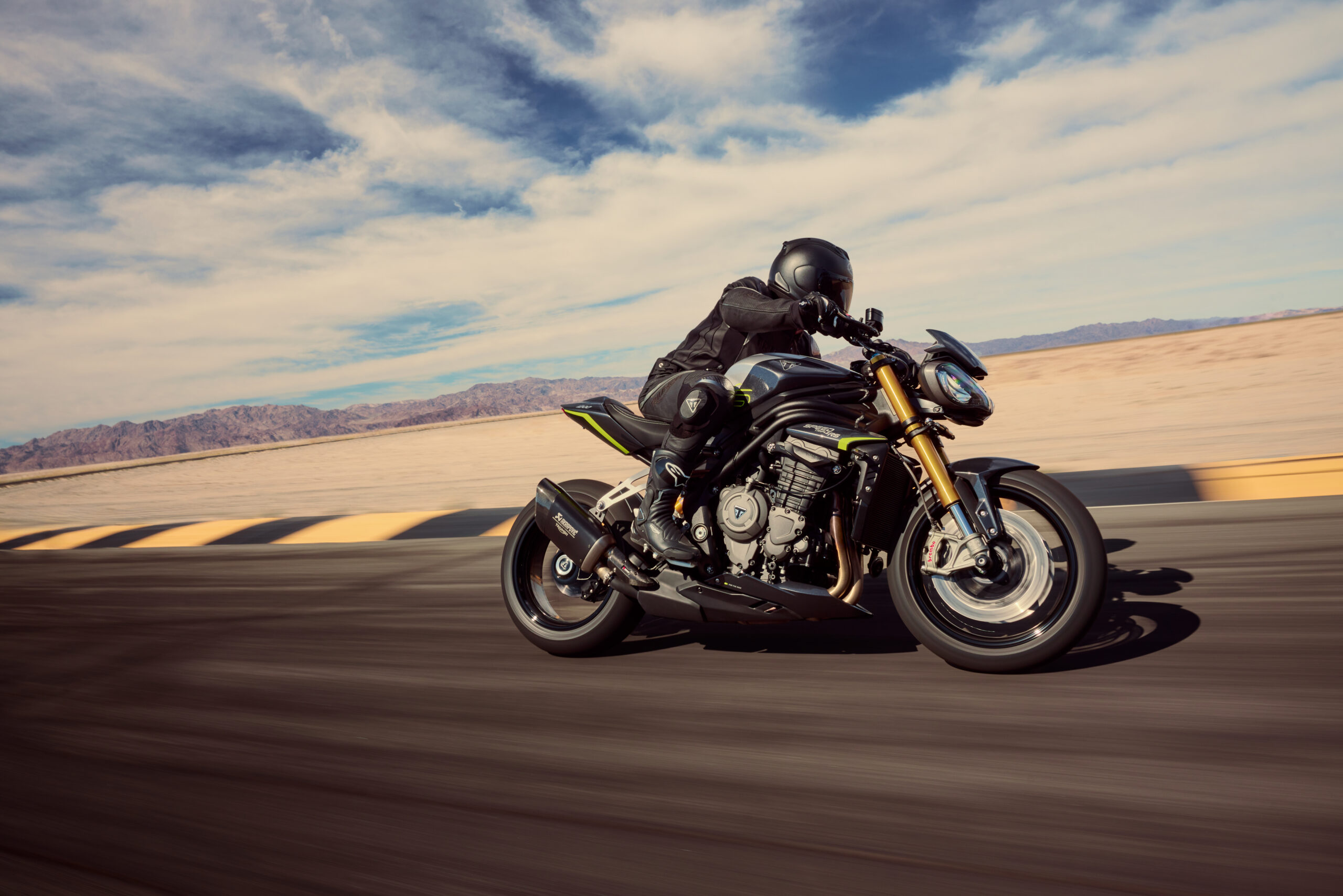

W 2017 roku Street Triple urósł z 675 do 765 cm3. Dwa lata później Triumph został wyłącznym dostawcą silników do mistrzostw świata Moto2. Wszystkie zespoły otrzymały wyścigowe wersje jednostki wywodzącej się ze Street Triple’a 765 RS.
Trudno było wymyślić lepszą reklamę. Trzycylindrowy Triumph zaczął napędzać całą klasę Grand Prix, a doświadczenia z wyścigów wracały później do seryjnych motocykli. Kontrakt został przedłużony na lata 2025-2029, a na sezon 2027 zapowiedziano kolejną, mocniejszą wersję wyścigowego silnika.
Od 660 do 2458 cm3
Dziś rodzina 660 napędza Tridenta, Tigera Sport i Daytonę. Street Triple korzysta z 765, Tiger 900 z 888 cm3, a Speed Triple 1200 i Tiger 1200 mają jednostki o pojemności 1160 cm3.
Na drugim końcu skali znajduje się Rocket 3. Pierwszy Rocket III z 2004 roku miał rzędową trójkę o pojemności 2,3 l, a obecna generacja ma pojemność aż 2458 cm3. To pokazuje, że trzy cylindry można zastosować wszędzie.
Firma potrafi też zmieniać ich charakter. Tiger 900 i Tiger 1200 korzystają z wału T-Plane i nierównomiernych odstępów między zapłonami, żeby poprawić kontrolę przy niskich obrotach, zachowując mocną górę.
