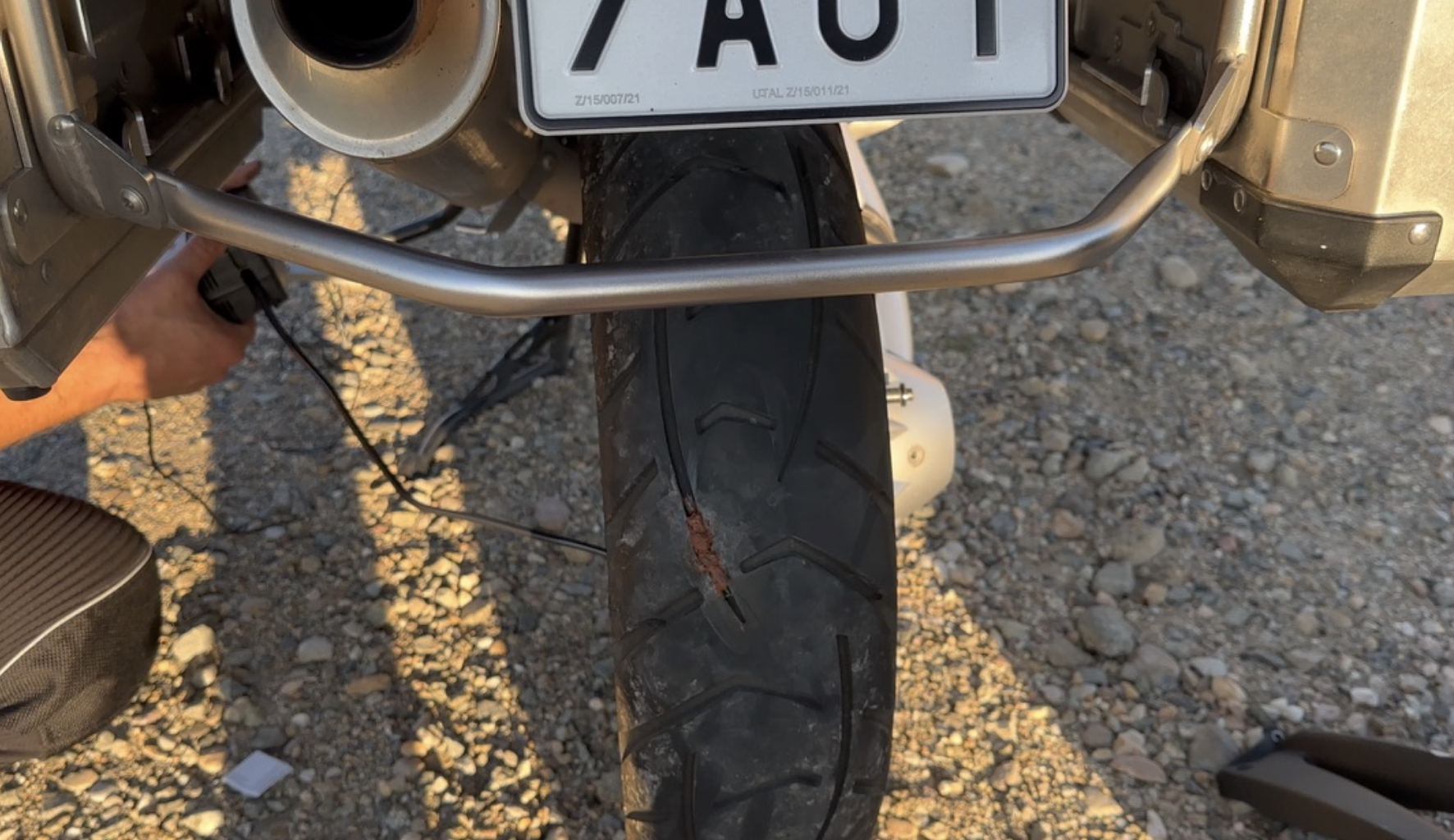

Po pierwszym problemie z oponą, a dokładniej mówiąc z urwanym wentylkiem podczas jednego ze spontanicznych wyjazdów nad morze, doszedłem do wniosku, że powroty na lawecie nie są dla mnie. Wymiana wentylka na drodze była niemożliwa, więc skończyło się na holowaniu do najbliższego warsztatu. W tym samym momencie mój kolega złapał “kapcia”, ale w jego przypadku problemem był niewielki gwóźdź wbity w oponę. To właśnie jeden z tych typów awarii, które każdy z Was jest w stanie usunąć samodzielnie, o ile ma przy sobie zestaw naprawczy do opon. Taki zestaw zabrałem ze sobą również podczas wyjazdu do Rumunii dwa lata temu. Już po przekroczeniu granicy przekonałem się, że warto było go mieć, bo musiałem z niego skorzystać. Miałem wówczas nadzieję, że to był jedyny raz, ale patrząc na to, jak wiele samochodów jeździło na dojazdówkach, a zakłady wulkanizacyjne pękały w szwach, zrozumiałem, że zestaw naprawczy do opon to obowiązkowy punkt na liście każdego, kto planuje dalszą wyprawę.
Zestaw naprawczy do opon. Jak naprawić oponę na drodze?
Najtańsze zestawy naprawcze do opon można kupić już za niespełna 100 zł. W ich skład zazwyczaj wchodzą: sznury do naprawy, klej, nabój CO2 z gwintem, wężyk do nabojów, nożyk, frez, szydło oraz nakrętka do wentylka. Samo użycie takiego zestawu nie jest trudne, ale należy pamiętać, że naprawa będzie możliwa tylko w przypadku niektórych uszkodzeń.
Jeżeli opona została rozcięta, sprawa staje się znacznie trudniejsza i w większości przypadków konieczna będzie wizyta u wulkanizatora, a w najgorszym przypadku wymiana opony. Jeśli natomiast uszkodzenie jest niewielkie, np. wbity gwóźdź, bez problemu poradzicie sobie sami w kilkanaście minut.

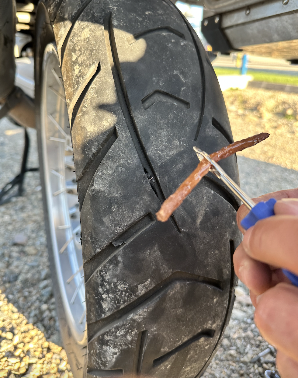

  1. Zlokalizuj miejsce uszkodzenia.
  2. Usuń przedmiot z opony.
  3. Użyj frezu, aby dokładnie oczyścić i przygotować krawędzie otworu pod naprawę.
  4. Nasącz sznur klejem, który znajduje się w zestawie.
  5. Przełóż sznur przez szydło, a następnie zdecydowanym ruchem wciśnij go do otworu w oponie.
  6. Szybkim ruchem wyciągnij szydło, tak aby sznur pozostał w środku opony.
  7. Odetnij wystającą końcówkę sznura, używając dołączonego nożyka.
  8. Napompuj koło za pomocą naboju CO2 lub kompresora.
Prawidłowo wykonana naprawa pozwoli Wam bezpiecznie kontynuować podróż, choć zawsze warto na najbliższej stacji sprawdzić oponę i jej ciśnienie, a po powrocie z trasy rozważyć wizytę u profesjonalisty. Opony to bezpieczeństwo, a w przypadku jazdy motocyklem są wyjątkowo ważne. Nie zalecam ryzykować i mimo skutecznej naprawy warto odwiedzić pobliskiego wulkanizatora, który własnym okiem oceni, czy niezbędna będzie jej wymiana.
