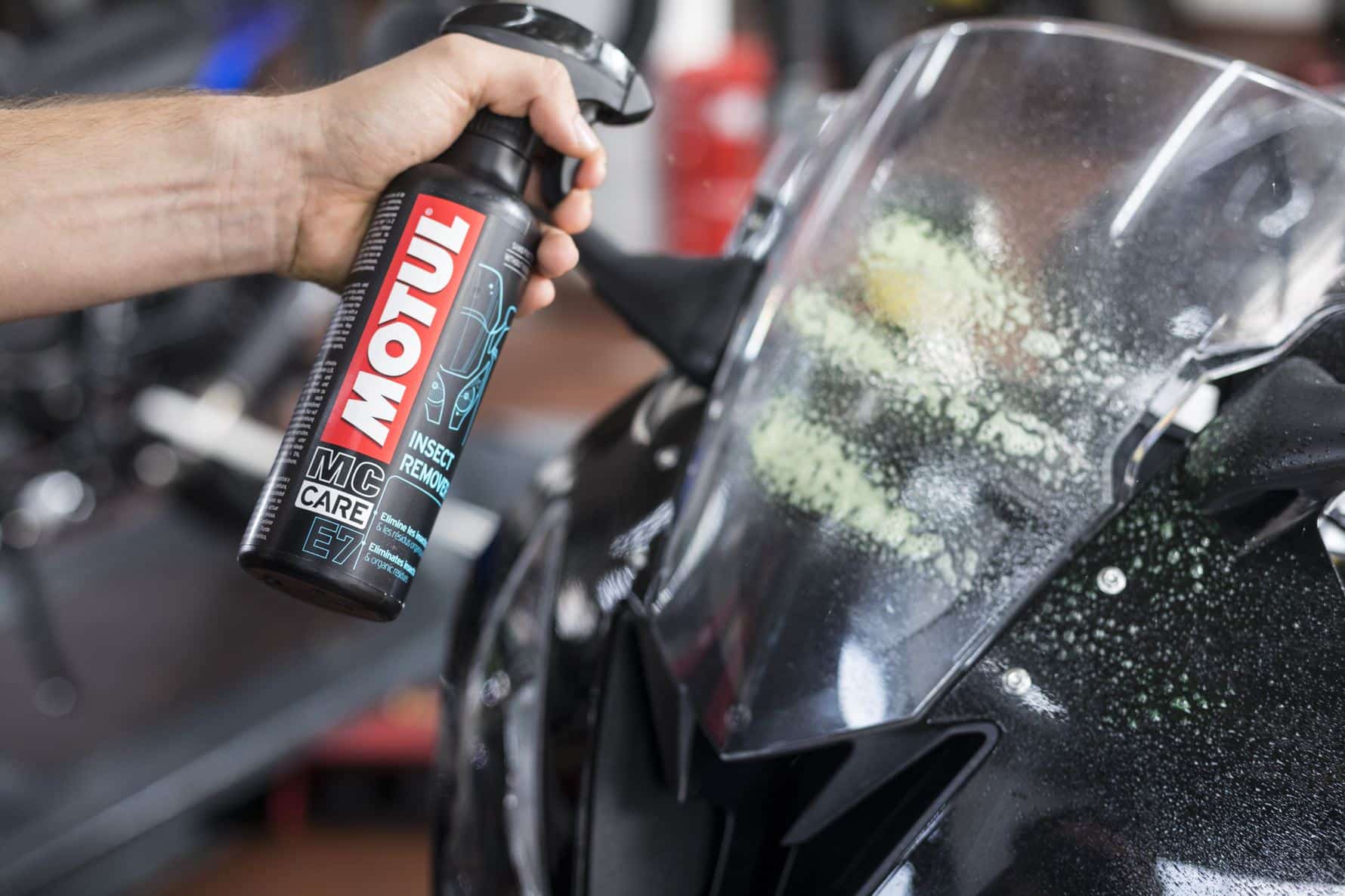

Uniwersalne, domowe detergenty mogą one mieć zły wpływ na powłoki lakierowane, chromowane, gumę i plastiki. W najlepszym wypadku zostaną zacieki, w najgorszym wżery trudne lub niemożliwe do usunięcia. Preparat zawsze trzeba stosować zgodnie z instrukcją i nie pozostawiać go dłużej na motocyklu niż przewidział to producent. Zwłaszcza myjąc motocykl na słońcu. Jeśli na owiewkach zalega dużo owadów to możemy wspomóc działanie preparatu miękką gąbką lub rękawicą do mycia aut. Trudno dostępne miejsca można potraktować szczotką lub po prostu pędzlem malarskim.
