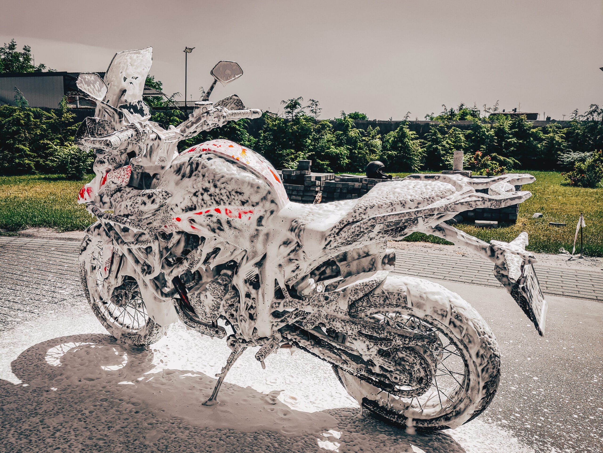

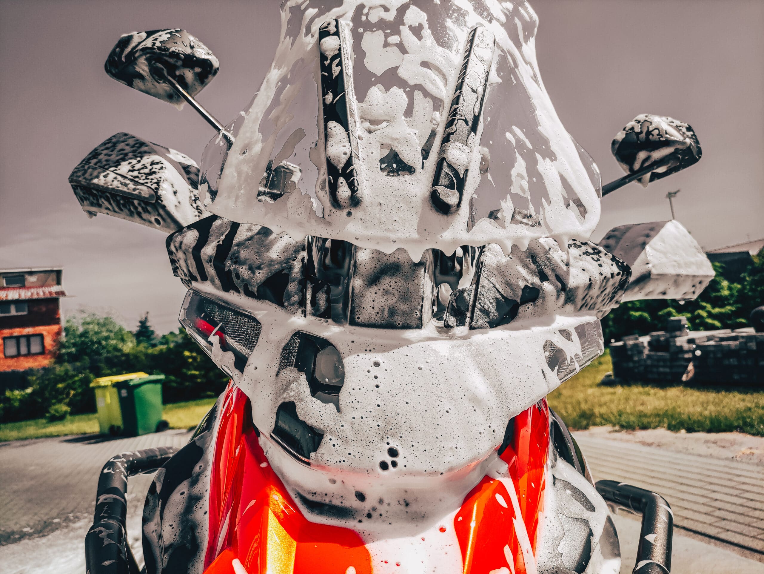

  • Ręczne mycie to świetny sposób na spędzanie czasu z motocyklem. Zanim jednak zaczniemy dokładne pucowanie sprzętu warto dobrze go wypłukać, a do płukania brudu przyklejonego do lakieru użyć aktywnej piany - dzięki temu zminimalizujemy ryzyko powstawania rysek na lakierze.

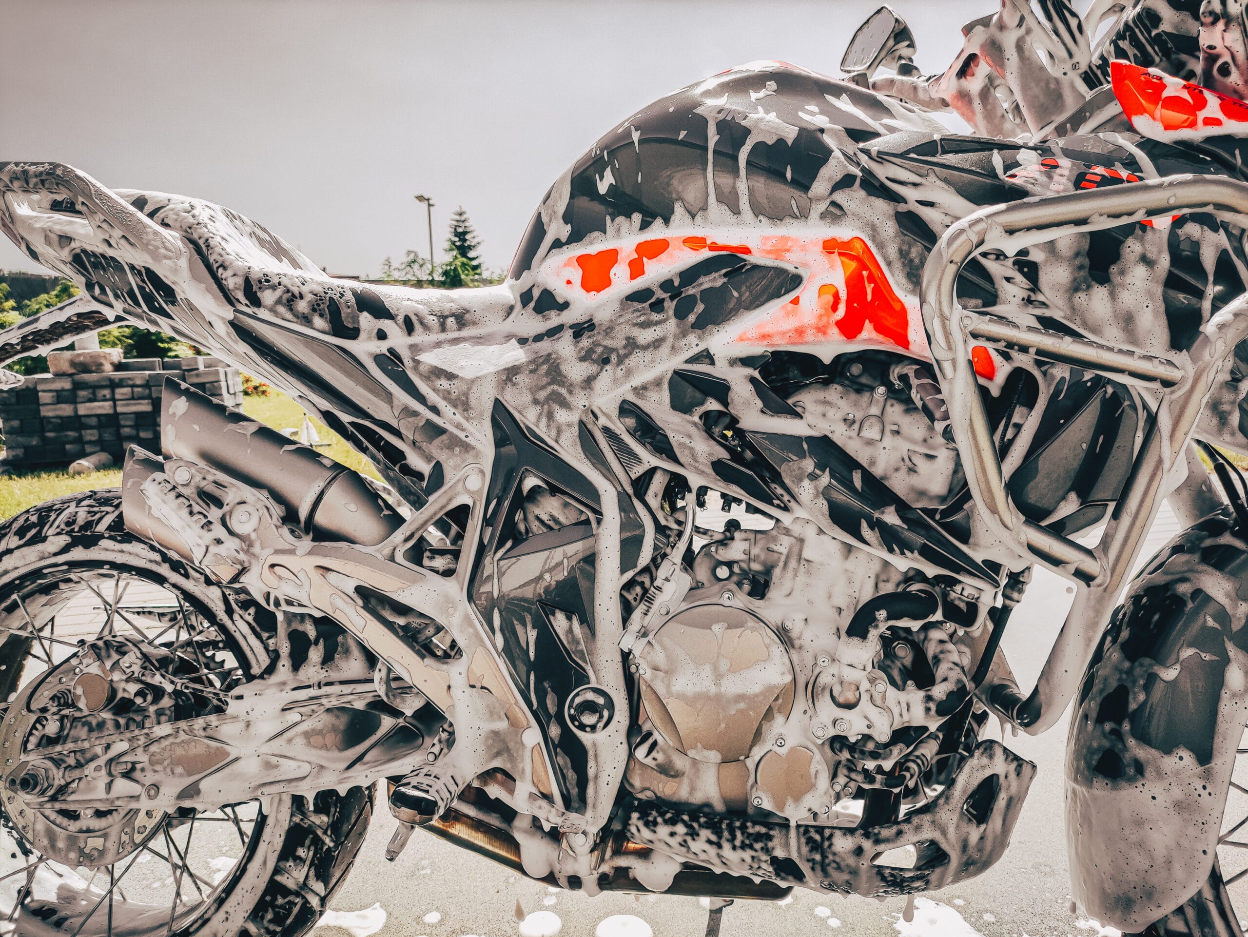

Są dwie sprawy, które mnie osobiście interesują najbardziej. Jakość naszego mycia oraz to jaki ma ono wpływ na środowisko. Zacznijmy od jakości. Podstawową kwestią jest dokładne namoczenie nadwozia i spłukanie piachu, błota oraz wszelki zabrudzeń, które ruszone gąbką do mycia mogą porysować sprzęt. Płukanie z zabrudzeń to niezwykle istotna kwestia, dlatego warto w tym przypadku posiłkować się np. pianą aktywną, która sprawi, że brud będzie łatwiej odpadać od elementów nadwozia. W telegraficznym skrócie oznacza to, że w trakcie szorowania mniej zabrudzeń będzie znajdować się na Twoim motocyklu, co z kolei wpłynie na późniejszy stan lakieru. Piana aktywna nie jest droga i przy okazji jest bardzo łatwa w aplikowaniu. Warto jednak zwrócić uwagę na jej skład: czy jest biodegradowalna i czy nie zagraża środowisku i wreszcie jakie ma PH. Neutralne PH sprawi, że na np. elementach anodowanych nie pojawią się zacieki.

Na pewno niezbędna będzie pianownica lub jakiś rozpylacz, którym będziesz mógł zaaplikować na powierzchnie motocykla aktywną pianę. Poza tym nieodzowne okażą się dwa wiadra: w jednym rozrobisz szampon do mycia motocykla, drugie przyda się na czystą wodę, którą będziesz mógł opłukiwać umyte elementy. Nieodzowna będzie gruba gąbka oraz pędzelki – to zaskakujące jak wiele zakamarków posiadają dzisiejsze motocykle. Jednak najważniejszym elementem, który podkreśli dbałość właściciela o detale będą gąbki z mikrofibry. Dzięki nim unikniemy zacieków i smug. Warto dokładnie wytrzeć motocykl do sucha, szczególnie jeśli do mycia nie używamy wody demineralizowanej.

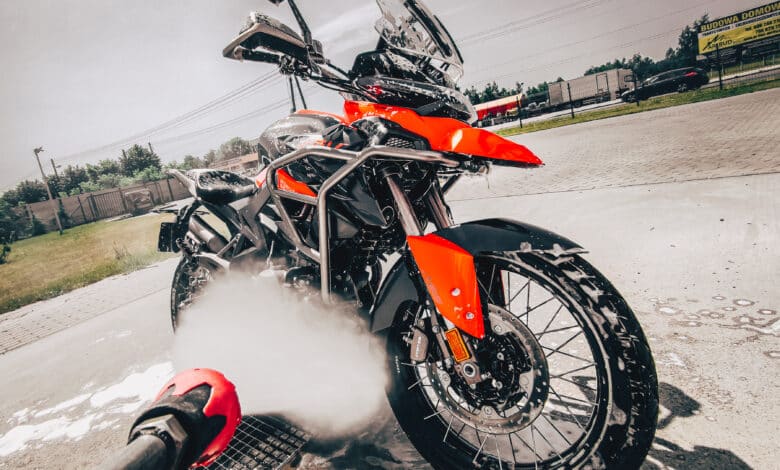

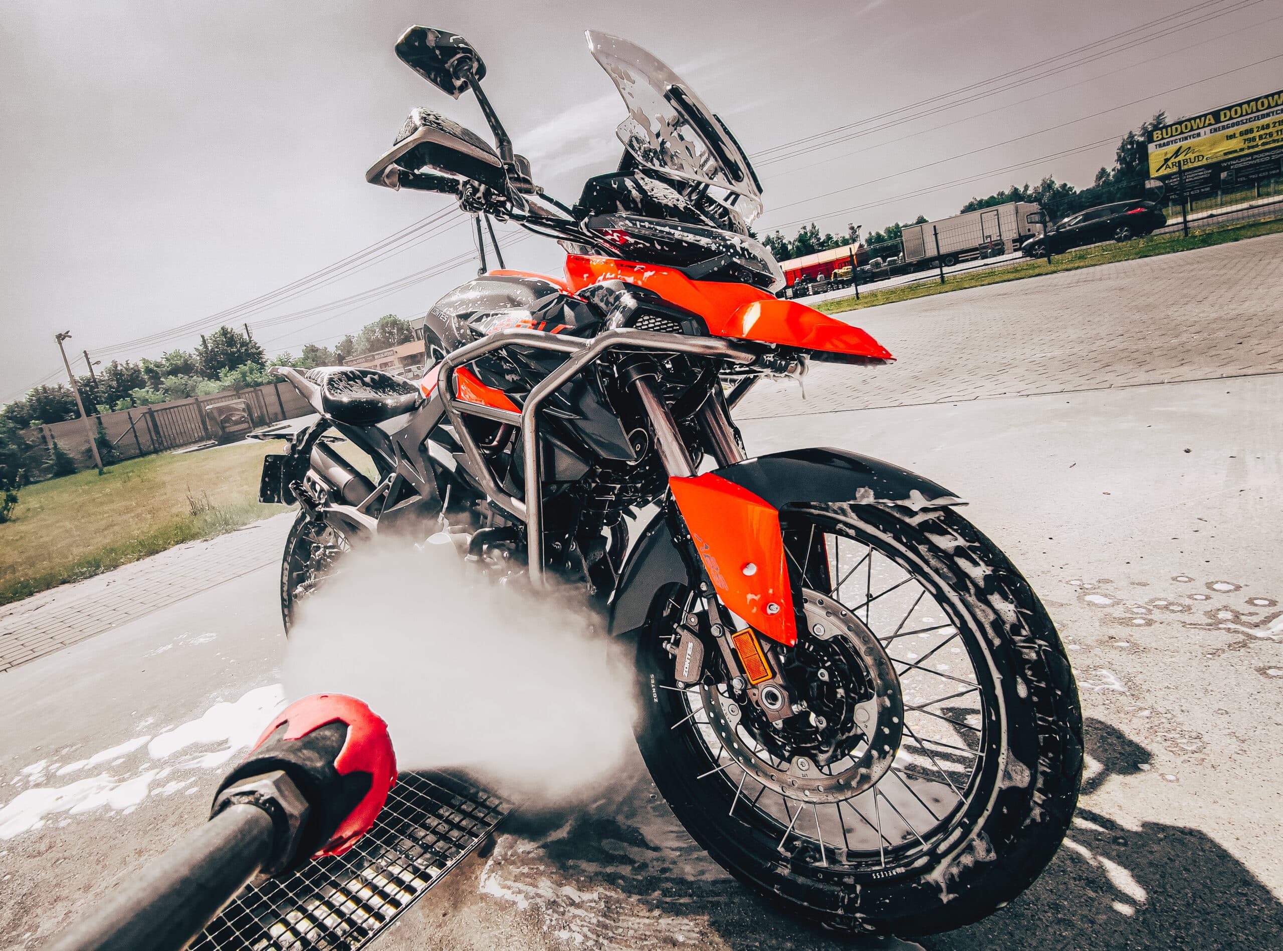

Słyszałem w życiu całą masę teorii na temat tego, że mycie motocykla myjką ciśnieniową może uszkodzić łożyska, zalać elementy instalacji elektrycznej, napełnić lampy wodą – generalnie wyrządzić motocyklowi całą masę szkód. Zgadzam się z tym – tak może się wydarzyć. Najczęściej jednak tak się nie wydarza, a ja osobiście wychodzę z założenia, że jeśli ma dojść do zalania instalacji elektrycznej, to lepiej jeśli wydarzy się to na myjni w niewielkiej odległości od domu niż daleko w trasie na skutek np. jazdy w deszczu. Tutaj ciśnie mi się na usta historia, którą przeżyłem w roku 2013. Przejechałem ponad 12 tysięcy kilometrów, jeżdżąc po wschodzie na swoim BMW R 1100 GS. Motocykl szedł jak burza, pokonywał rzeki, zalewany był deszczem, zasypywany błotem i kamieniami. Po powrocie zdecydowałem się na umycie go Karcherem (całkiem słusznie przyznacie) i spłukanie paskudnego błota.
Jak myć motocykl? Czy można myjką czy należy ręcznie?
Okazało się, że po ostrym myciu motocykl już nie zapalił, tzn. próbował, strzelał i kichał, ale nie utrzymywał obrotów i gasł. Do sytuacji doszło dzień po moim powrocie z wyprawy. Przez ponad tydzień szukałem przyczyny: okazało się, że na skutek starości rozpadła się „koszulka” okablowania od impulsatora. Gdyby nie myjnia, to prawie na pewno do awarii doszłoby w jakimś randomowym i trudnym do ogarnięcia miejscu. Morał ten historii jest żaden, ale jeśli ma dojść do zalania lampy, instalacji elektrycznej, to wolę jeśli wydarzy się to w domu, a ja mam możliwość odpowiedniego zareagowania.
Pamiętaj:
Nigdy nie przykładaj strumienia wody myjki ciśnieniowej do samego lakieru w celu usunięcia trudno schodzących zabrudzeń – to najprostsza droga do uszkodzenia lakieru!
Czy myjka ciśnieniowa może zaszkodzić?

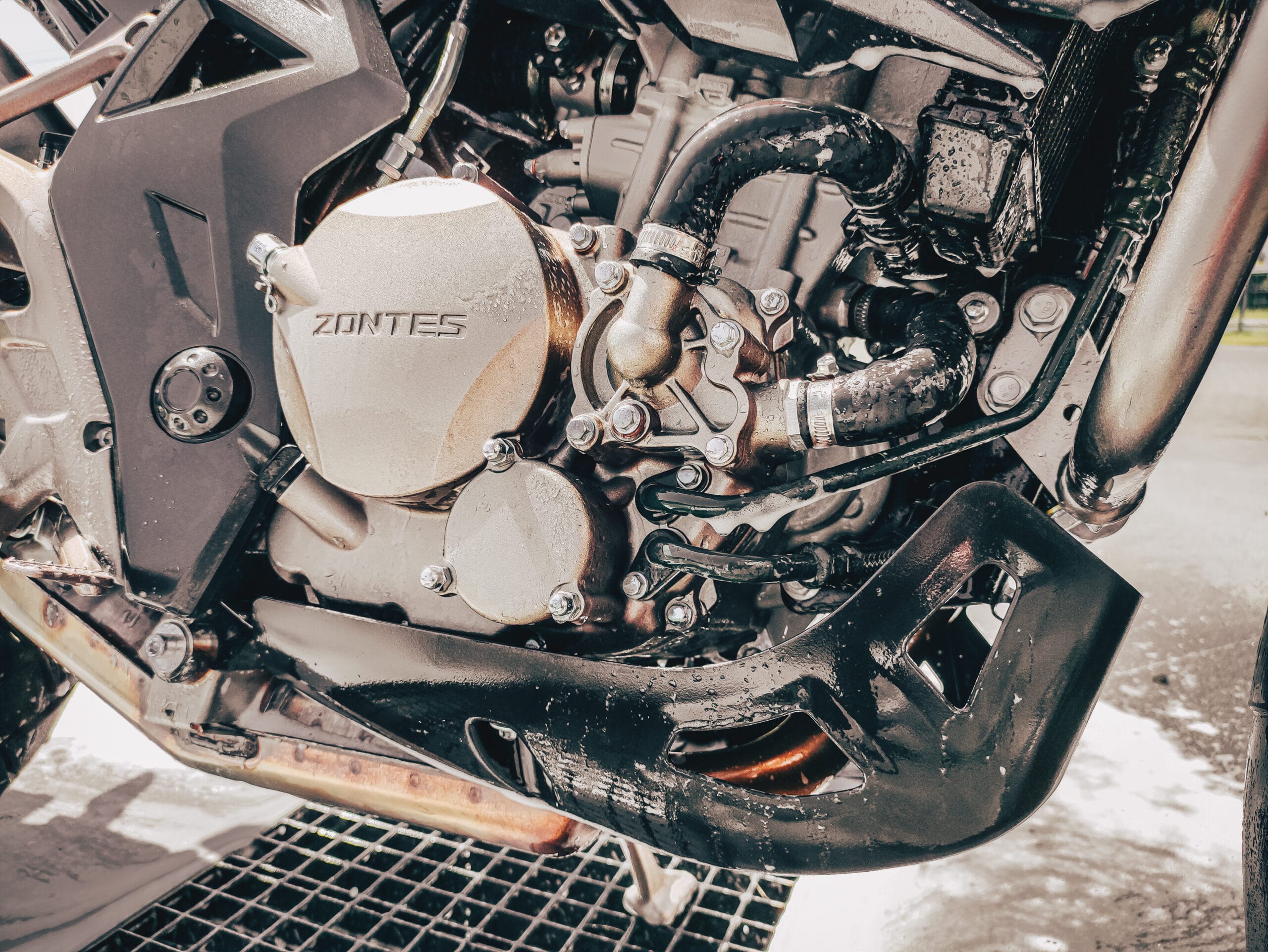

Tak, jeśli wsadzisz lancę myjki do wydechu i z uporem maniaka będziesz lać wodę do środka i tak jeśli np. będziesz walić strumieniem wody w dolot powietrza. W innym przypadku nie powinno dojść do przykrych sytuacji podczas mycia. Oczywiście, możemy uznać, że kierując strumień wody w elementy ruchome, np. łożyska, wciskamy do środka brud lub nawetwypłukujemy smar.
Nie jestem jednak pewien, że periodyczne mycie motocykla w ten sposób sprawi, że szybciej uszkodzimy łożyska. Być może, nigdy jednak nie słyszałem o jakiś sensownych badaniach potwierdzających szybsze ich zużywanie. Zresztą każdy z nas co jakiś czas zdejmuje koła. Czasami w celu wymiany ogumienia, czasami serwisu zawieszenia itd. Myślę, że nic nie stoi na przeszkodzie, aby sprawdzić czy łożyska posiadają odpowiednią ilość smaru. Jeśli faktycznie został wypłukany, to po prostu można go uzupełnić.
