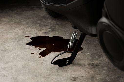

W Polsce cieknący olej z silników jest prawdziwą plagą, co widać zresztą bardzo często po samych miejscach parkingowych. Pamiętajmy jednak, że jest to spory problem, przez który nie tylko nasz motocykl lub samochód nie przejdzie przeglądu technicznego ale co gorsza wyciek środka smarnego może doprowadzić do zatarcia jednostki napędowej.
  1. Wycieki oleju silnikowego są prawdziwą plagą w Polsce – nie wolno ich bagatelizować, gdyż nie tylko mogą doprowadzić do zatarcia jednostki napędowej, ale przede wszystkim plamy oleju są niebezpieczne dla innych uczestników ruchu drogowego.

Przyczyn rozszczelnienia silnika tak naprawdę jest mnóstwo i wielu przypadkach ciężko jest jednoznacznie określić przyczynę. Problemy mogą się pojawiać już przez złe spasowanie w fabryce, kiepską jakość docięcia poszczególnych podzespołów, przez starzejące się elementy gumowe odpowiadające za uszczelnienie, które tracą swoje właściwości wraz z upływającymi kilometrami i latami. Bez względu jednak na powód takiej sytuacji nie powinniśmy bagatelizować – warto wiedzieć, że jedna kropla oleju jest w stanie zanieczyścić aż 1000 litrów wody pitnej. Liczby zdecydowanie najlepiej obrazują skalę problemu. Jako fani dwóch kółek powinniśmy zdawać sobie sprawę z tego, jak wiele niebezpieczeństw czeka na nas na drogach każdego dnia. Zaczynając od nieostrożnych kierowców, przez piach i kamienie na drodze, a na niezwykle niebezpiecznych plamach oleju kończąc. Czy nadal uważasz, że kilka kropel wyciekających z twojego silnika jest kompletnie niegroźnych? Mam wrażenie, że nie chciałbyś najechać na niewielką plamę w samym środku zakrętu jadąc swoim motocyklem…

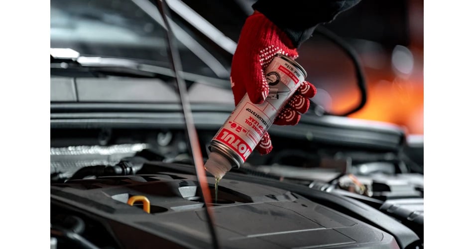

Zasada poprawnego stosowania jest bardzo prosta, ale jeszcze przed samym użyciem warto jest wykonać kilka kroków – przede wszystkim rozpoczynamy od dokładnego i porządnego umycia naszego silnika, aby pozbyć się jakichkolwiek plam oleju. Następnie warto jest skorzystać ze sposobu mechaników znanego jeszcze sprzed wielu lat, którym jest obrzucenie silnika mąką. Brzmi głupio? Może, ale jest za to niezwykle skuteczne w przypadku wycieków. Błyskawicznie dowiecie się wówczas skąd dokładnie sączy się olej silnikowy i po ponownym umyciu możemy przejść do części docelowej.
Producenci twierdzą, że ich preparat można dolewać do oleju w każdej chwili, dlatego nie musicie się kompletnie martwić momentem, w którym musicie z niego skorzystać. Rekomendacje oczywiście są takie, aby stosować go w momencie wymiany, aby oba pracowały razem przez długi czas.
Motul Engine Stop Leak zapobiega i uszczelnia wycieki oleju regenerując gumowe i neoprenowe uszczelki wału korbowego i uszczelniacze zaworów. Co ważne, jest mieszalny ze wszystkimi mineralnymi i syntetycznymi olejami jedno i wielosezonowymi, a dodatkowo obojętnie reaguje na katalizatory. Nie ma żadnego wpływu na jakość lub lepkość oleju. Jedno opakowanie wystarcza do silników o pojemności miski olejowej do 5 litów oleju, a w przypadku większej pojemności 50ml produktu wystarcza na 1l. Po wlaniu preparatu warto jest przez odpalić silnik na kilka minut, a następnie po ostygnięciu ponownie skontrolować poziom oleju.
