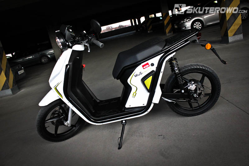

Ostatni ważny czynnik – to na czym stawiamy motorower. Jeżeli nasz model wyposażony jest tylko w stopkę boczną to nie mamy wyboru jak go ustawić. Jeśli natomiast skuter wyposażony jest także w podstawkę centralną, to powinniśmy skorzystać właśnie z niej. Podstawki te zapewniają o wiele większą stabilność pojazdu podczas postoju, co oznacza, że o wiele lepiej sprawdzą się także podczas silnego wiatru. Pamiętajmy jednak, że aby nóżka boczna czy podstawka centralna zdały egzamin, musimy je rozłożyć na twardej nawierzchni tj. na betonie, asfalcie, utwardzonej glinie. Pojazd postawiony na miękkim podłożu nawet bez pomocy wiatru przewróci się, zwłaszcza gdy wybierzemy nóżkę boczną, która ma mniejszą powierzchnię styku niż podstawka centralna. Dlatego jeżeli naprawdę nie mamy wyboru i musimy postawić skuter na miękkim podłożu to zróbmy to na stopce centralnej.
