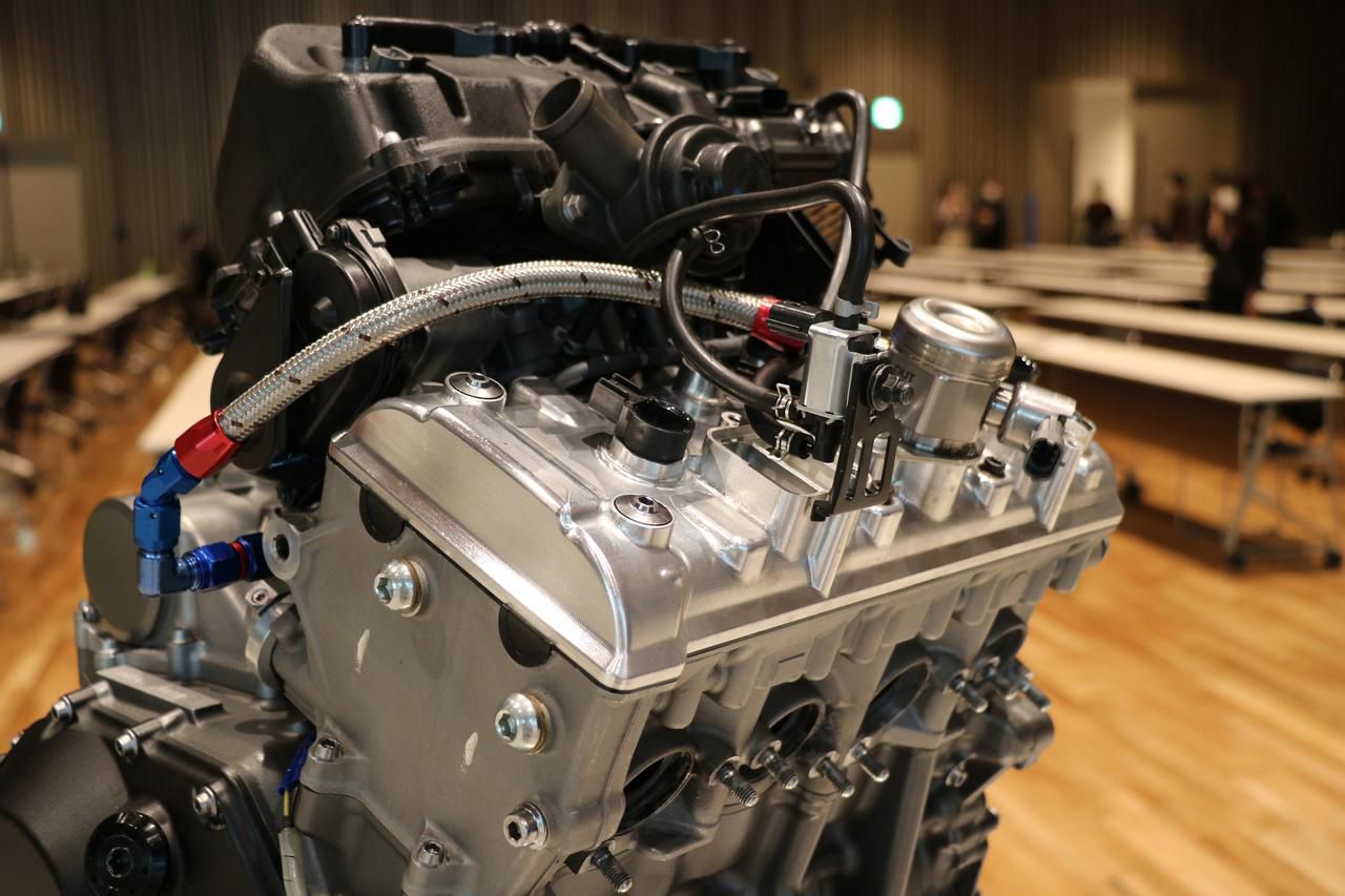

Widoczny na opublikowanej przez japoński „AutoBy” fotografii zmodyfikowany silnik dla serii H2 nie jest napędzany wodorem. Ma za to podwójny wtrysk, łączący konwencjonalne rozwiązanie z bezpośrednim wtryskiem benzyny pod wysokim ciśnieniem. Taki system zasilania można już spotkać w napędach samochodowych (np. jednostki D4-S Toyoty). Chodzi w tym przypadku o zmniejszenie emisji – paliwo jest dotryskiwane już po zamknięciu zaworów wydechowych, dzięki czemu niespalona benzyna nie wydostaje się poza komorę. Pomaga to także w uzyskiwaniu wyższych stopni sprężania i uboższej mieszanki paliwa z powietrzem bez zwiększonego ryzyka wystąpienia spalania stukowego.

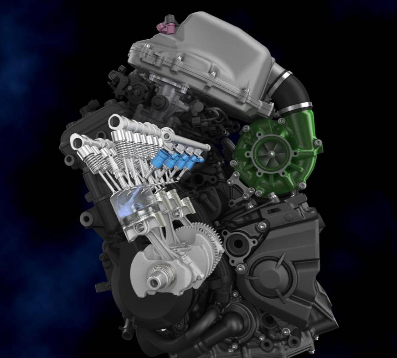

Połączenie tradycyjnego portowego wtrysku z bezpośrednim ma jeszcze inne zalety. Konwencjonalny wtrysk pomaga obniżyć temperaturę w dolocie i pomaga w czyszczeniu gniazd zaworowych po stronie ssącej. Daje także więcej czasu na odparowanie i wymieszanie paliwa z powietrzem. Aby w układach z wtryskiem bezpośrednim uzyskać zbliżony efekt, trzeba stosować bardzo duże ciśnienia wtrysku. Takie ciśnienie w przypadku Kawasaki jest uzyskiwane za pomocą dodatkowej pompy paliwa, która napędzana jest przez specjalną krzywkę na wałku rozrządu po stronie wydechowej. Różnica ciśnień w obydwóch układach wtryskowych jest kolosalna i wynosi ponad 1400 psi. Tak zasilany silnik jest zatem bardziej skomplikowaną konstrukcją, ale nie na tyle by porzucić tego typu rozwiązania i nie skorzystać z ich zalet. Zwłaszcza, że dzięki takim rozwiązaniom można pokusić się o pójście krok dalej i zamianę paliwa z benzyny na…

Chociaż prototypowy silnik został stworzony z myślą o konwencjonalnych paliwach, a jego system bezpośredniego i pośredniego wtrysku benzyny zapewnia znaczne korzyści w zakresie emisji i wydajności, Kawasaki już teraz wykorzystuje go jako część drogi rozwojowej w kierunku silnika spalinowego zasilanego wodorem. Po detonacji w komorze spalania wodór zamienia się w parę wodną, dzięki czemu oferuje ogromną przewagę pod względem emisji nad paliwami kopalnymi opartymi na węglu. Nie jest jednak tak, że układ wydechowy wypluwa wyłącznie wodę. W powietrzu atmosferycznym mamy przede wszystkim azot, a jego obecność nadal oznacza, że ​​emitowane są również związki NOx z silnika spalinowego napędzanego wodorem. Jednak taka emisja jest nieporównywalnie mniejsza niż w przypadku spalania benzyny. Wtrysk bezpośredni jest niezbędny dla silnika spalinowego napędzanego wodorem, ponieważ wodór w postaci gazowej wyparłby zbyt dużo powietrza z ładunku wlotowego, gdyby został wtryśnięty pośrednio. To z kolei miałoby ogromny wpływ na wydajność. Efekt ten można zniwelować wtryskując wodór pod wysokim ciśnieniem do cylindra już wypełnionego powietrzem i to sprężonym w układzie dolotowym przez będącą na wyposażeniu silników z serii H2 sprężarkę. Projekt zakłada nie tylko utrzymanie wydajności na obecnym poziomie, ale nawet zwiększenie generowanej mocy przy ogromnym przeskoku względem ekologii.
