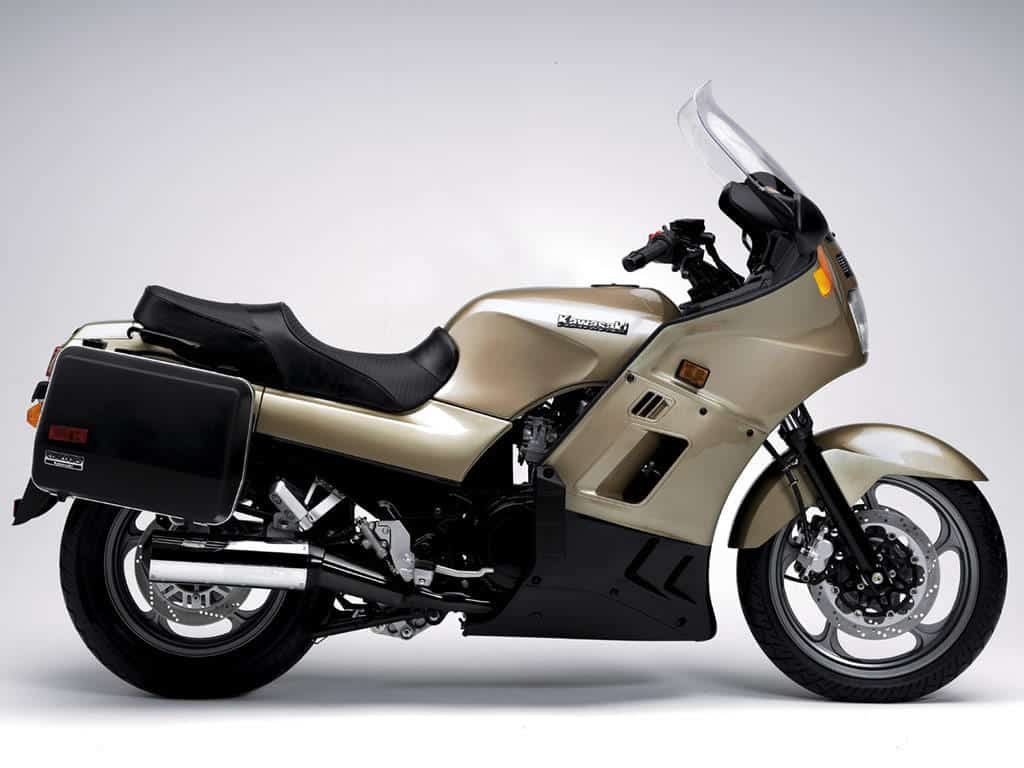

Kawasaki GTR 1000 został stworzony do pokonywania długich tras i jazdy z dużymi prędkościami przy zachowaniu maksimum komfortu i stabilności. Olbrzymia owiewka miała być gwarantem wygody, pozycja za kierownicą potwierdzeniem turystycznych aspiracji, a mocarny silnik elementem, który dodatkowo usprawni przejazd z jednego końca Europy na drugi. Przy okazji to wszystko okraszono napędem wałem Cardana i zawieszeniem przednim z pneumatyczną regulacją napięcia sprężyny. To robiło wrażanie.
Turyści byli podkręcani 29-litrowym zbiornikiem paliwa, a malkontenci nie mogli zbytnio się wykazać – GTR 1000 był raczej bezproblemową maszyną. Owszem, miał swoje bolączki tj. problemy związane z wybijającymi się gniazdami zaworowymi czy awariami napinacza łańcucha rozrządu. To jednak wszystko było do ogarnięcia, czego potwierdzeniem są opinie właścicieli, którzy twierdzą, że zdarzało im się widywać te motocykle z przebiegiem dobijającym nawet do 200 tysięcy kilometrów.
Kawasaki GTR 1000 to kawał ciężkiego kloca!
GTR 1000 zasilany był czterema gaźnikami. Apetyt na paliwo był wyraźny i bardziej byłbym skłonny uwierzyć w spalanie na poziomie 8 litrów niż na standardowe 6 litrów na setkę. Pamiętajmy jednak, że jednostka napędowa pochodzi ze sportowego RX-a, a to ma znaczenie. W tamtych latach ten silnik uchodził za jeden z najlepszych w klasie czterocylindrowców o pojemności 1000 cm3.
Kawasaki GTR 1000
Warto jednak sprostować, że GTR 1000 nie był motocyklem-kalką, który zbudowano na bazie legendarnej GPZ 1000 RX. Specjalnie dla turystycznego GTR 1000 zaprojektowano nową ramę, nowy napęd (wał pędny) oraz całe nadwozie. Oczywiście Silnik przeszczepiono z GPZ 1000 RX jak już wcześniej napisałem, ale zmian między silnikami było sporo. Przede wszystkim mogliśmy je znaleźć w głowicy pt. „łagodniejsze wałki rozrządu”, w gaźniku pt. „mniejsze średnice gaźników” (36 mm w RX, 32 mm w GTR). Zastosowano również inne kolektory wydechowe. Poza tym zmieniono przełożenia dwóch ostatnich biegów. Piątka i szóstka zostały wydłużone, tak aby motocykl przyjemniej zachowywał się na trasie. GTR 1000 na szczęście nie był wyposażony w wymysł diabła i szatana, a mianowicie w układ Anti-Dive (AVDS – Automatic Variable Damping System), który mogliśmy znaleźć w serii GPZ. Zawieszenie tylne w GTR 1000 to świetnie znany fanom Kawasaki System Uni-Trak. Ważna w tym przypadku jest informacja, że Kawasaki po raz pierwszy zastosowało Uni-Trak w motocyklu pędzonym wałem Cardana.
Kawasaki GTR 1000 i jego osiągi. Robi wrażenie!
Finalnie GTR 1000 stał się przyjemniejszy i bardziej komfortowy przy niskich prędkościach – miał mniej mocy maksymalnej, ale swoje wartości osiągał po prostu w niższej prędkości obrotowej. Ze 125 KM moc spadła do 110 – wartość zupełnie wystarczająca dla motocykla turystycznego. Wystarczy wspomnieć, że GTR potrafił osiągnąć prędkość maksymalną w granicach prawie 200 km/h – to dobry wynik. Pierwszą setkę osiągał już w 4.2 sekundy, co zasługiwało na brawa. Tak czy inaczej w ramie znalazł się czterocylindrowy, chłodzony cieczą silnik o mocy 110 KM przy 9500 obr./min i 98 Nm przy 6500 obr./min. Pamiętać należy jednak o tym, że w różnych latach produkcji silnik charakteryzował się inną mocą maksymalną, różnice w danych technicznych mogliśmy również obserwować na podstawie rynku, z którego pochodził sprzęt. Jednostka napędowa połączona jest z 6-stopniową skrzynią biegów za pomocą mokrego sprzęgła.
Zmiany w stosunku do GPZ 1000 RX objawiały się również tym, że silnik pracował zdecydowanie przyjemniej poniżej 4000 obr./min., a to w życiu codziennym, a także w podróży po krętych górskich drogach może okazać się kluczowe: zamiast zmieniać z uporem maniaka przełożenia, mogliśmy na GTR 1000 po prostu oddać się przyjemności z jazdy. W trasie sprzęt prowadził się jak po sznurku, a zarówno właściciele, jak i dziennikarze testujący te motocykle w czasach prosperity chwalili je za prowadzenie i stabilność. Problemy zaczynały się w mieście. Bowiem ta maszyna ważyła aż 296 kilogramów (z płynami), a to już robiło różnicę. Niektórzy właściciele GTR-ów, zarzucali im utratę stabilności przy prędkościach zbliżonych do maksymalnych oraz spore drgania kierownicy.
Kawasaki GTR 1000
Do jazdy tym motocyklem po mieście i przeciskania się w korkach potrzebny był doświadczony i silny motocyklista. Jeśli do tego wszystkiego dodamy manewrowanie na parkingu, to mogło się okazać, że nawet silny mężczyzna musiał się napocić z tym sprzętem. Wszystko jednak zmieniało się po wyjechaniu z miasta. GTR 1000 stawał się bardzo przyjemną w prowadzeniu maszyną o naprawdę wygodnej pozycji za kierownicą i komforcie aerodynamicznym, o którym kierowcy nowszych motocykli mogą tylko pomarzyć. W sieci znajdziesz również sporo opinii, że jest to niezwykle dobrze skręcający motocykl – wpływ na to ma geometria, zawieszenie, charakterystyka silnika, ale również 18-calowe koło przednie.

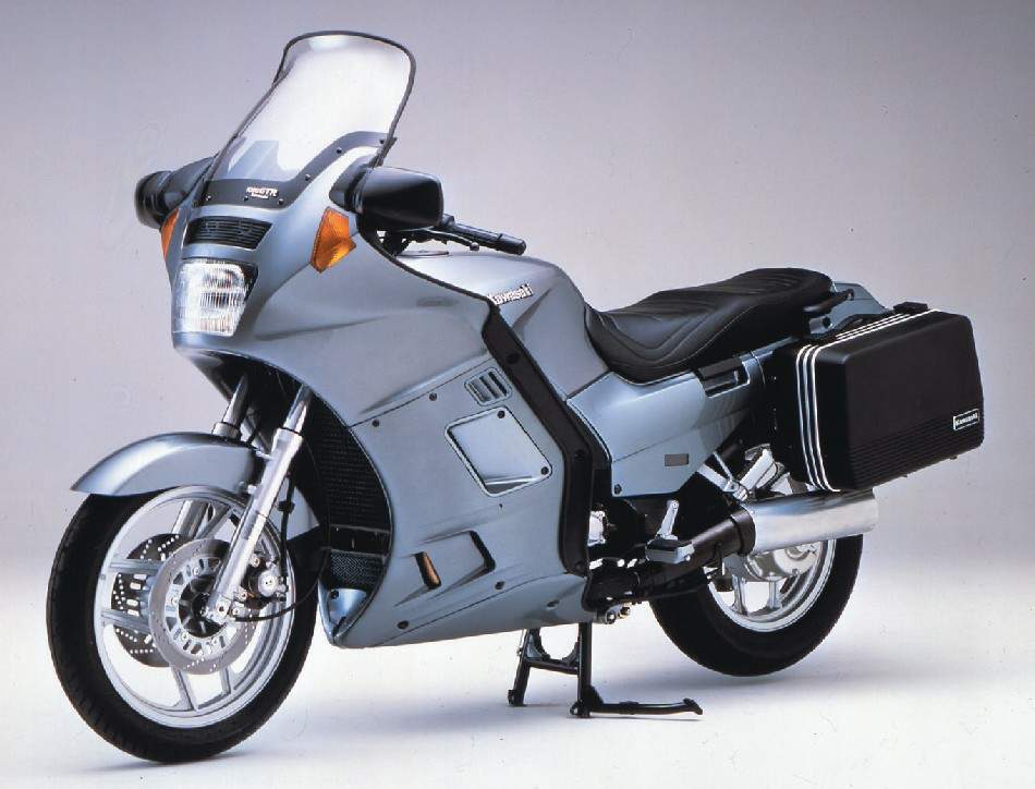

Kawasaki GTR 1000. Zmiany i modernizacje
Niezwykle rzadko jest tak, że na rynku pojawia się motocykl, a w kolejnych latach producent nie dokonuje żadnych zmian. Modernizacje są dyktowane nie tylko problemami technicznymi, ale przede wszystkim opiniami użytkowników czy optymalizacją kosztów. Zmiany wprowadzono również w modelu GTR 1000.
Kawasaki GTR 1000
Pierwszych dokonano już w drugim roku produkcji. Inżynierowie wychwycili kilka problemów technicznych. Jeden z nich został rozwiązany za sprawą przeprojektowania napinacza rozrządu – od teraz był masywniejszy, a to miało przełożyć się na jego żywotność. Zmodernizowano kanały olejowe w głowicy oraz przeprojektowano dolot powietrza do airboxa. Zmodyfikowano również dwa elementy, które bezpośrednio wpływały na komfort jazdy: zastosowaną wyższą kierownicę i niższą szybę. To też wpłynęło na fakt, że w późniejszych latach motocykliści poszukiwali szyby z pierwszego roku produkcji – była po prostu bardziej komfortowa. Również już po pierwszym roku produkcji zastosowano większy akumulator – jego pojemność wzrosła z 14 Ah do 18 Ah.

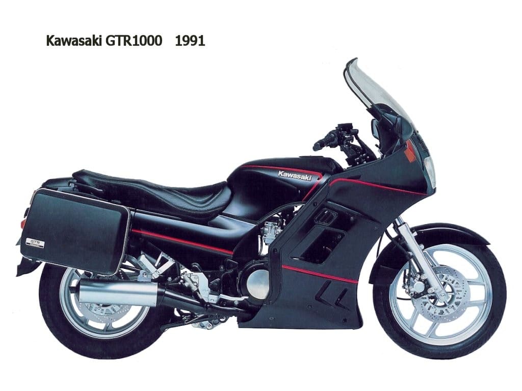

Kolejną ważną zmianę zanotowano w roku 1990. Mało kto o tym pamięta, ale to właśnie tego roku do życia została powołana regulacja R49 (Norma Euro 0) – określała ona maksymalne wartości emisji spalin. Do zmian musieli się dostosować również producenci motocykli. To przełożyło się na spadek mocy maksymalnej aż o 8 KM! Zmniejszył się również moment obrotowy, chociaż nieznacznie. Wprowadzenie tej zmiany odbiło się pozytywnie na jednej zasadniczej sprawie. Modernizacja ograniczyła apetyt na paliwo. Pierwsze GTR 1000 potrafiły wypić nawet 8,5-9 litrów na setkę. Po zmianach spalanie unormowało się w granicach 7,5-8 litrów benzyny na każde przejechane sto kilometrów. Co jak co, ale GTR 1000 najbardziej ekonomicznym pojazdem w tej kwestii nie był.

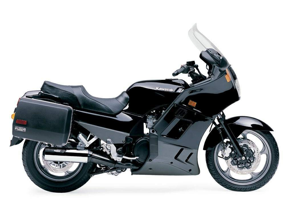

Kolejna ważna zmiana została dokonana w roku 1994 – tak naprawdę była to jedna z najważniejszych modernizacji ze wszystkich lat produkcji. Pomajstrowano przy zawieszeniu przednim, poprawiono kanapę (motocykliści narzekali na jej wygodę), dodano również kilka elementów do zegara. Jednakże poważnym zmianom uległ przód motocykla. Zmieniono przednie koło, na tarczy pojawił się nowy zacisk hamulcowy, a całość była osłonięta nowym błotnikiem – zresztą tak średnio pasującym do całości.
Z kolei nieco rzadziej wspominamy o modyfikacji z 1996. Może i nie rzucała się w oczy jakoś szczególnie, ale dotyczyła zmian w układzie zapłonowym i dolotowym. Dzięki nim, motocykl nie tylko zaczął kulturalniej pracować, ale przede wszystkim odrobił 8-konną stratę z roku 1990. Co prawda tylko o 6 kucy, ale i tak był to niezły wynik.

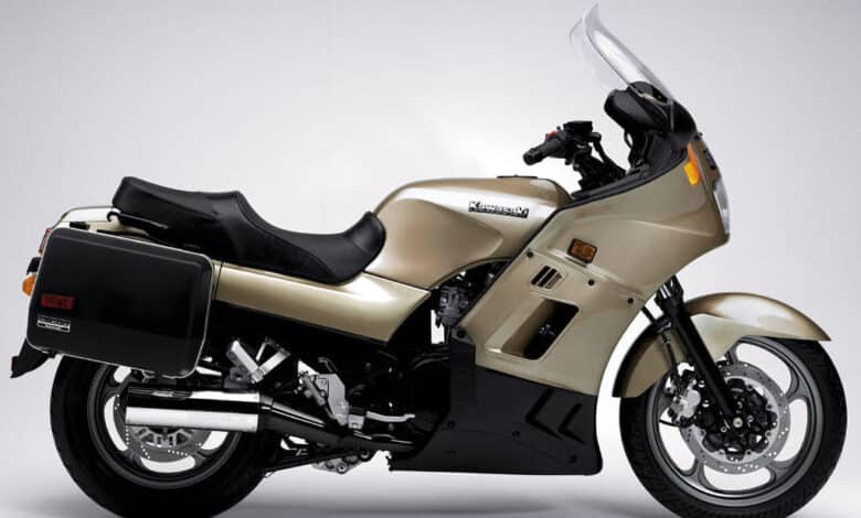

Czy warto kupić Kawasaki GTR 1000?
Kawasaki w roku 1986 zaproponowało światu motocykl kompletny: świetne osiągi, komfort jazdy i bezproblemowość sprawiały, że przez 20 lat produkcji, motocykl był świetną propozycją dla każdego fana podróży. Cieszy fakt, że mimo iż ten sprzęt był wyprodukowany w latach 80-tych, nie zastosowano w nim absurdalnie dziwnych pomysłów, z których dzisiaj moglibyśmy się tylko śmiać. To solidny i przemyślany motocykl. Pamiętajmy, że dzisiaj zakup tego motocykla, szczególnie z początków produkcji równa się z zakupem youngtimera. To oznacza, że powinniśmy naprawdę dokładnie i solidnie go przejrzeć przed podjęciem decyzji. Bo chociaż silnik jest solidną jednostką, to możemy spodziewać się wypalonych gniazd zaworowych, awarii napinacza łańcucha rozrządu czy innych typowych awarii dla tego modelu.
Warto przygotować -jak w przypadku każdego youngtimera – pewną pulę finansową na wejście, aby odszczurzyć motocykl, a potem po prostu cieszyć się z ponadczasowego i genialnego motocykla.
