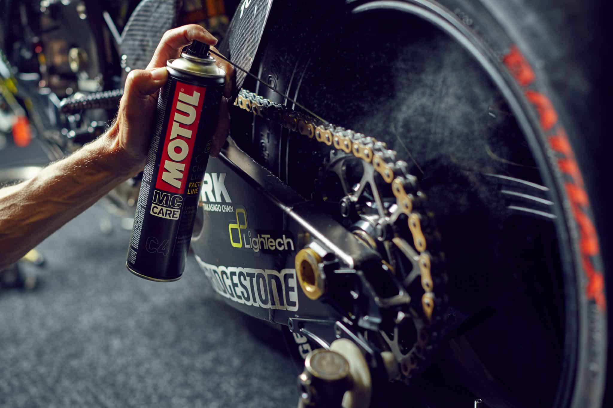

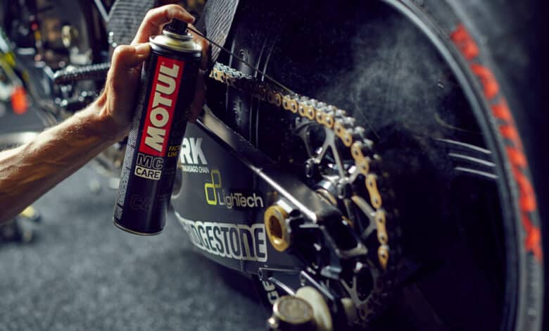

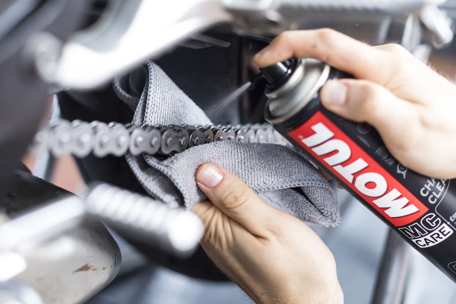

Smar na łańcuchu potrzebny jest tylko i wyłącznie tam, gdzie współpracują ze sobą sworznie i ogniwa. Oznacza to, że pryskanie sprayem czy nakładanie innego preparatu na płytki łańcucha, nie tylko nie ma sensu, ale może wpłynąć ujemnie na jego żywotność. Nadmierna ilość smaru na takich miejscach jak płytki sprawia, że kurz, brud, a nawet mniejsze kamyczki potrafią przykleić się do łańcucha. Kurz i brud, w połączeniu ze smarem tworzą bardzo skuteczną pastę ścierną, która sprawia, że nasz łańcuch i również zębatki, ulegną przyspieszonemu zużyciu. Dlatego tak ważne jest nie tylko smarowanie, ale także czyszczenie łańcucha.
Dobra praktyką jest każdorazowe czyszczenie łańcucha z nadmiaru smaru tuż po jego aplikacji. Pozwala to na zmniejszenie ilości brudu klejącego się do łańcucha. Nowoczesne środki smarne tworzone są w oparciu o środki penetrujące, które sprawiają, że już niewielka ilość smaru pozwoli na dotarcie tam gdzie trzeba. Dlatego nie należy nakładać grubej warstwy smaru by było lepiej i dla pewności. Warto też po smarowaniu odczekać aż nałożony smar zgęstnieje. Inaczej mówiąc, pozwolić rozpuszczalnikom na odparowanie. Dzięki temu smar utrzyma się dłużej na łańcuchu, zamiast od razu z niego spłynąć.
