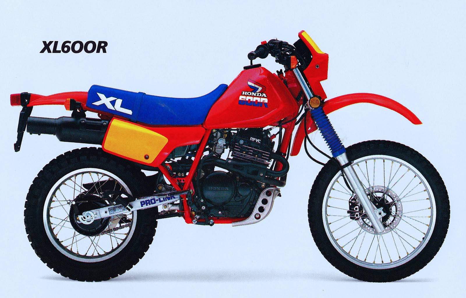

Honda XL600R
Sylwetka motocykla jest zgrabna i dość filigranowa jak na tamte czasy, a i dzisiaj do mastodontów nie należy. Wyposażenie homologacyjne dołożyło jednak kilka kilogramów względem XR500.

Honda XL600R  i wyczynowa rekreacja
Honda XL600R odziedziczyła sporo elementów po swojej wyczynowej siostrze. Była to m.in. rama przeniesiona właściwie bez zmian oraz silnik, który był akurat mocno zmodernizowany. Przede wszystkim zwiększono jego pojemność, po to, by łatwiej spełnić normy homologacyjne, szczególnie w Kaliforni, która była pod tym względem wymagająca, a jednocześnia stanowiła bardzo chłonny rynek dla XL. Jednocylindrowiec chłodzony powietrzem i olejem urósł zatem do 600 ccm, ale wcale nie poszedł za tym wzrost mocy. Wręcz przeciwnie, sześćsetka czasem okazywała się ciut słabsza. Ale to było przemyślane, bo Honda w zamian za to obdarzyła XL600R bardziej przewidywalną charakterystyką i bardzo mocnym niskim zakresem obrotów. Przez to naprawdę ciężko zdławić ten silnik, ale nie myślcie, że to przesadnie aksamitny i nudny piec.
Honda XL600R 1987
PRzez 5 lat produkcji, w XL nie zmieniono nic poza malowaniami.
Projektanci wyposażyli silnik w dość niepopularne zasilanie. Pomimo tego, że to singiel, zastosowano w nim dwa gaźniki z przepustnicami o średnicy 28 mm. Burzyło to zamysł prostoty, ale nie na tyle, by przesłonić zalety. Drugi gaźnik „odpalał się”,  przy mocnym otwarciu przepustnicy, co na wyższych obrotach dawało dodatkowy cios – coś jak by uproszczony V-Tec. Oczywiście nie ma motocyklisty, który nie byłby uzależniony od korzystania z tego sprytnego myku. Dzięki niemu jednocylindrowiec sprawiał wrażenie mocniejszego niż był w rzeczywistości. A słaby przecież nie był. Maksymalnie mógł wykrzesać 45 KM i 48,8 Nm, co przy wadze 145 kg z płynami nie daje powodów do narzekania, a w szczególności w 1983 roku.

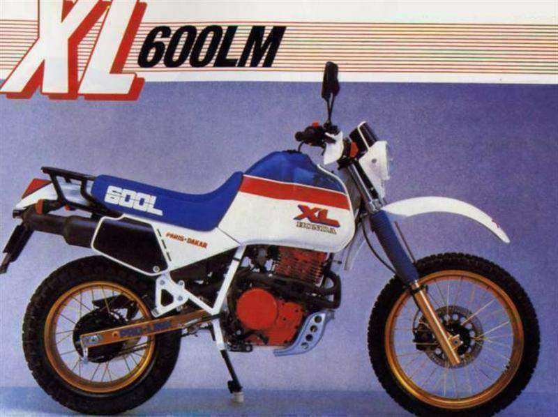

Honda XL600LM
Jeśli nie w smak Ci kopanie, tylko wolisz wciasnąć guzik startera, XL600LM i Pharaoh może Ci przypaść do gustu. O ile jesteś w stanie przełknąć trochę nadmiarowych kilogramów
Nie znaczy to jednak, że to przekreśla ten motocykl, a każdy kto chce dosiąść XL600R jest skazany na kopniakową gehennę. W latach 85-86 produkowane były wersje limitowane XL600LM wyposażone w elektryczny rozrusznik. Trzeba się jednak liczyć z tym, że nie będą to tak zwinne motocykle jak seryjne XL, bowiem wyposażono je w ogromne, 28 litrowe zbiorniki paliwa i mocniejsze, podwójne lampy co dodało 20 kg suchej wagi. Opcją jest jeszcze zaadaptowanie elementów rozrusznika z tej wersji lub z następczyni XL600R, czyli z XR650L, ale jest to opcja droga, nawet bardzo i trudna do zorganizowania. Może więc lepiej posiąść tajemną wiedzę na temat odpalania XL z kopniaka.
