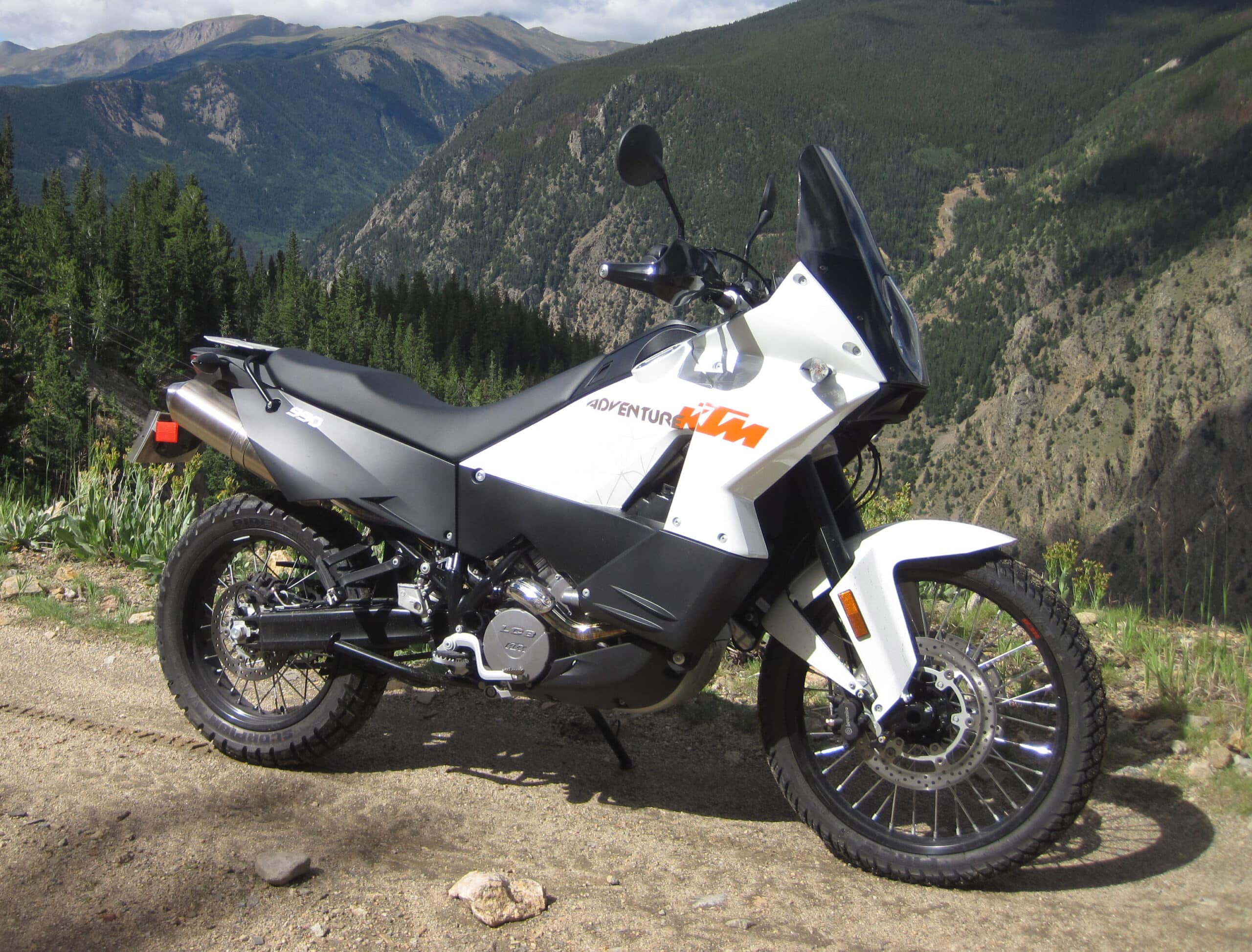

KTM LC8 990 Adventure to jeden z tych motocykli, do których zawsze należy podchodzić z należytym szacunkiem. Olbrzymia moc, jeszcze większe zdolności terenowe i ogłada godna średniowiecznego drwala. Taki był i jest turysta z Mattighofen.
KTM zadebiutował ze swoim modelem 990 Adventure w roku 2006 i niejako było rozwinięciem niezwykle popularnego 950 Adventure. Proste, kanciaste kształty nawiązywały do stylistyki znanej z motocykli dakarowych – to był klucz do sukcesu. Na LC8 ścigał się w roku 2001 Fabrizio Meoni i wygrał Rajd Dakar. Rok później Meoni zajął trzecie miejsce! Wróćmy jednak do cywilnej 990-tki.
KTM jest zawsze „Ready to Race”!
Następca dakarowego zwycięzcy posiadał silnik praktycznie żywcem wyrwany z ramy modelu KTM Superduke. Dwucylindrowa widlasta jednostka napędowa o kącie rozwarcia 75 stopni i pojemności 999 cmm, zasilana była bezpośrednim wtryskiem paliwa – to robiło wrażenie! Moc na poziomie 98 KM przy 8 500 obr./min potrafiła utrzeć nosa niejednemu miejskiemu nakedowi, Moment obrotowy w granicach 95 Nm (przy 6 500 obr./min) sprawiał, że żadna podróż i i nawet najgorsze warunki drogowe nie były w stanie w najmniejszym stopniu utrudnić podróży tym motocyklem. Za przeniesienie mocy na koło odpowiadała sześciostopniowa skrzynia biegów oraz klasyczny łańcuch.
Tak naprawdę w tym jednośladzie nie znajdziemy żadnych oszałamiających (oprócz układu zasilania) rozwiązań dla danej epoki. KTM 990 Adventure był po pierwsze motocyklem o urodzie klasycznego troglodyty, ale z drugiej strony posiadał wszystkie podzespoły w stylu „Ready to Race”. Oczywiście możemy mu zarzucić to i owo, ale w terenie nie miał równych sobie. Świetne zawieszenie (White Power z widelcem USD z rurami o średnicy 48 mm z przodu oraz amorkiem centralnym z tyłu), doskonała jednostka napędowa oraz pozycja za kierownicą zachęcały do odwijania i nie szczędzenia paliwa. Chcesz kupić ten motocykl? O jeździe ECO raczej zapomnij.
Zatrzymajmy się na chwilę przy wyglądzie bo o ile wcześniej wspomniana uroda klasycznego troglodyty mogła być wadą, to w przypadku tego sprzętu była jego największą zaletą. To właśnie KTM 990 Adventure był estetyczną linią wyjścia dla motocykli dakarowych i to właśnie na stylu tego pustynnego awanturnika wzorują się wszyscy. Proste, ostre linie jakby ciosane siekierą są znakiem rozpoznawczym LC8.

Wygoda? Jaka wygoda!? No dobra, nie jest tak źle
Na autostradzie zawsze będziesz chcieć więcej, w terenie? Wypada się obrazić jeśli ktoś nazwie ten sprzęt motocyklem turystycznym lub motocyklowym SUV-em. To prawdziwy endurak z krwi i kości. Oczywiście, spora masa nie ułatwia przejazdów przez kłody belki czy wspinania się na ogromne wzniesienia. W tym przypadku liczą się umiejętności i zawziętość kierowcy. Charakterystyka silnika czy zawieszenia na pewno nie jest elementem, który ogranicza zdolności terenowe tego motocykla – szczególnie w wersji S. KTM LC8 990 wjedzie wszędzie tam, gdzie pozwolą umiejętności oraz stalowe nerwy kierowcy. Taka jest prawda.
W podróży? Tutaj z kolei obrażą się na Ciebie Twoje cztery litery, ale kiedy zrobi się naprawdę ostro docenisz ogromne możliwości tego sprzętu. Trzeba uczciwie przyznać, że konkurencja stworzyła motocykle zdecydowanie wygodniejsze i przyjemniejsze w asfaltowej jeździe, a przede wszystkim takie, które swoją charakterystyką pracy nie męczą. Chodzi o to, że 990 Adventure jest bezkompromisowym „dzikiem”, który nie uznaje półśrodków. To oznacza, że nie jest to motocykl dla każdego i jego finalna ocena bardzo mocno jest uzależniona od podejścia właściciela i jego preferencji. Z drugiej strony w sieci możemy znaleźć opinie dot. tego motocykla, które mówią, że naturalna pozycja za kierownicą jest sporą zaletą tego sprzętu.
