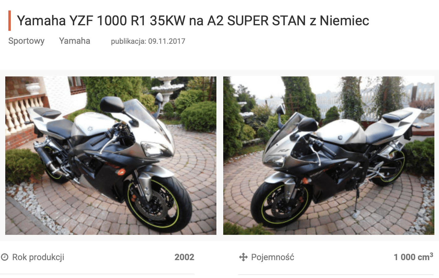

Na polskim rynku pojawia się coraz więcej ogłoszeń, w których rzekomo moc motocykli zablokowana jest do wartości określonych przez kategorię A2. Owszem, wielu producentów obecnie posiada w swojej gamie co najmniej kilka modeli, które wpasują się w te ramy, ale wiele motocykli z lat 90. również będą odpowiednim wyborem przy zachowaniu dwóch najważniejszych parametrów, które reguluje prawo. Przeglądając dane techniczne danego modelu trzeba być jednak bardzo czujnym, aby przypadkowo samemu nie wpakować się na przysłowiową minę.

Znając już przepisy regulujące motocykle, którymi można poruszać się w ramach kategorii A2, należy pamiętać także o stosunku mocy do masy, którą należy obliczyć jeśli moc homologacyjna nie przekracza 70 kW – jeżeli Hayabusa generuje moc 140 kW to już w tym momencie powinniśmy przestać zaprzątać sobie głowę jakimikolwiek modyfikacjami. Nie dajcie się nabrać zatem na bzdurne ogłoszenia, w których znajdziecie topowe motocyklowe sportowe z mocą ograniczoną do 35 kW. Z perspektywy mechaniki jest to oczywiście możliwe, ale w nawet najmniejszym procencie nie jest to zgodne z prawem. To główny przepis, który jest pozycją wyjściową do szukania modeli pasujących w ramy kategorii A2. Jeżeli uda nam się już znaleźć odblokowany model, którego silnik generuje mniej niż 70 kW to konieczne jest sprawdzenie stosunku mocy do masy – dla przykładu maksymalna moc dla poniższej R1 o wadze 193 kg wynosi 38,6 kW, co wyliczamy prostym wzorem – masa x 0,2 = moc maksymalna w kW, jaką może osiągać pojazd na kategorię A2.

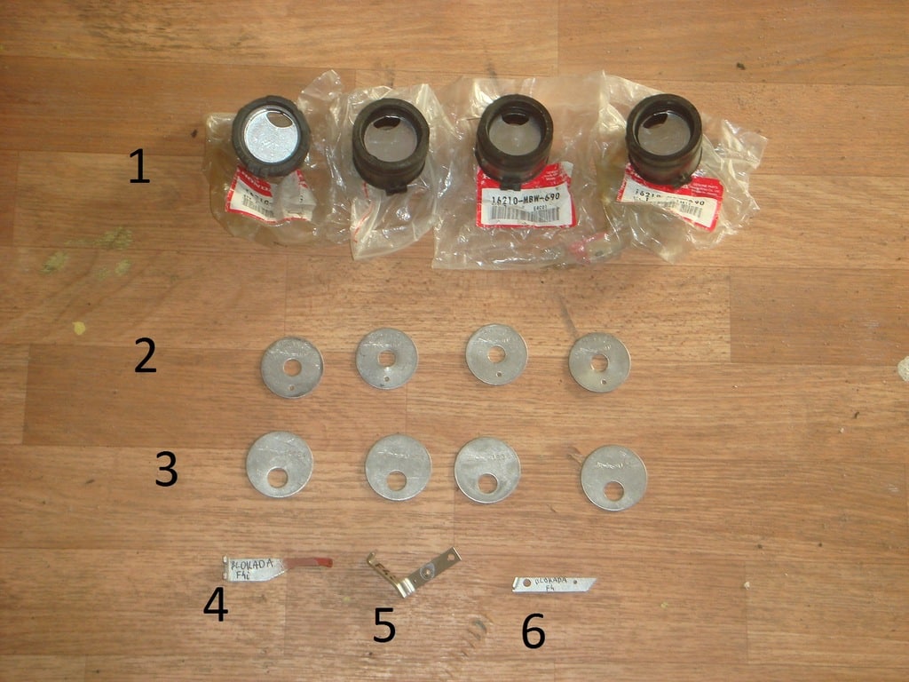

Jeżeli nasz motocykl spełnia wszystkie parametry określone w przepisach to możemy rozpocząć proces blokowania pojazdu. Zanim jeszcze zadzwonicie do jakiegokolwiek autoryzowanego warsztatu, warto jest sprawdzić dokładną specyfikację producenta, gdyż sama modyfikacja może być znacznie prostsza, jeśli motocykl opuszczał salon w zdławionej wersji. Szczególnie warto jest się na tym skupić w przypadku motocykli nie starszych niż 10 lat, które w zdecydowanej większości przypadków będą posiadały fabryczne blokady, które zakupimy i założymy w autoryzowanym serwisie. Sam koszt blokad mechanicznych nie jest wysoki, ale przeglądać portale aukcyjne znalazłem również w sporo rozwiązań elektronicznych, które zmieniały pracę przepustnic. Cena będzie oscylować w okolicy od 100 do nawet 1000 złotych w zależności od rocznika. Sprawa będzie nieco trudniejsza w przypadku motocykli, które w bazowej wersji nie były przeznaczone dla posiadaczy kategorii A2, ale oczywiście nie jest to niemożliwe.
Na rynku dostępnych jest mnóstwo najróżniejszych blokad, które najcześciej są zwężkami montowanymi w układzie dolotowym lub ingerencją w układ zasilania, czyli wtrysk paliwa lub gaźnik. Te drugie to znacznie proste rozwiązania, które bardzo często wiążą się chociażby z ograniczenim pracy przepustnicy, redukując tym samym moc. Do niemalże wszystkich modeli, które mieszczą się w ramach kategorii A2 z pewnością znajdziecie gotowe zestawy, z którymi poradzi sobie każdy autoryzowany warsztat. Pamiętajcie jednak, że jej montaż to niestety nie koniec i trzeba uporać się jeszcze z problematyczną papierologią.
