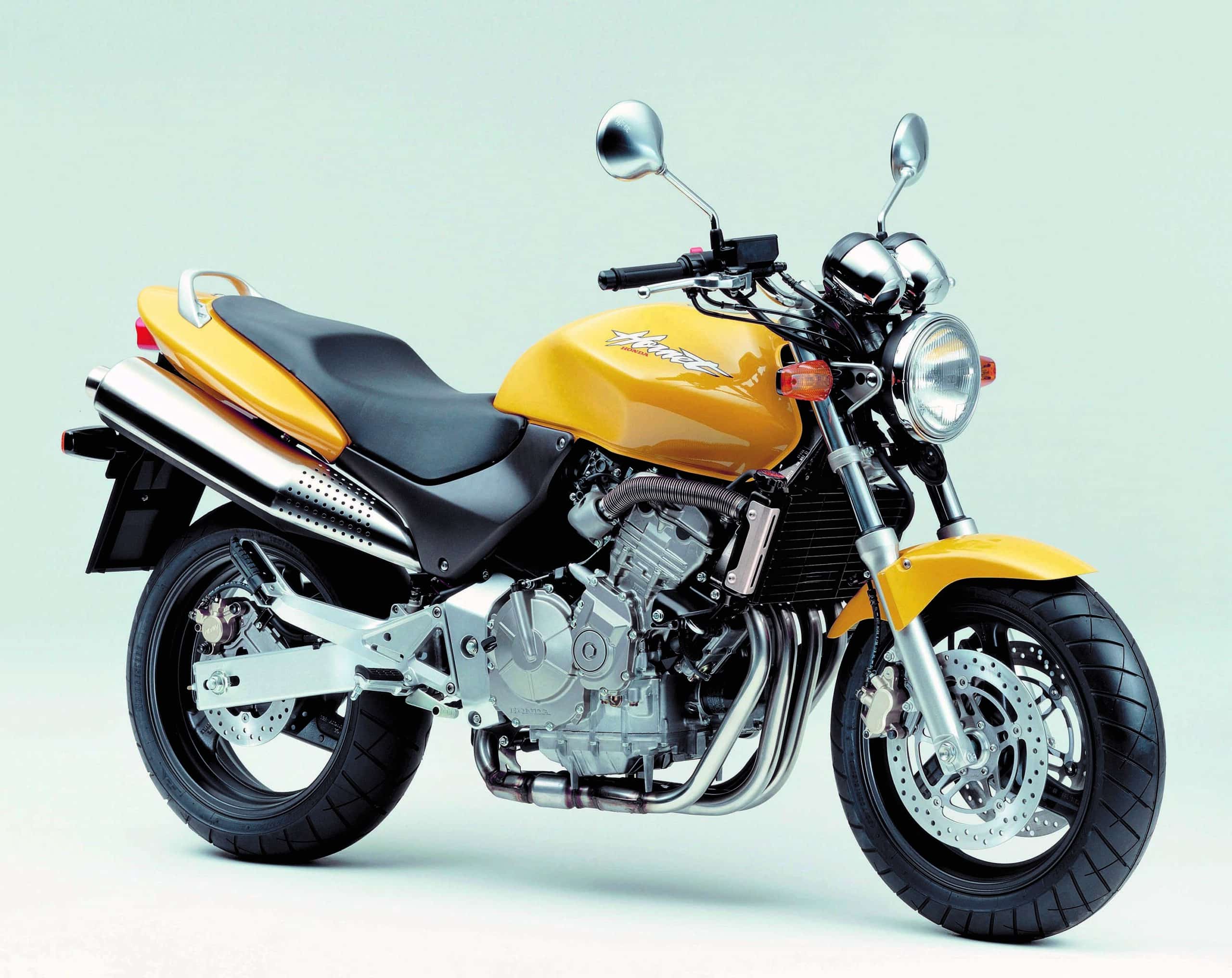

Szerszenie raczej nie dają nam powodu do tego, żeby je lubić. Ale jest jeden gatunek, którego nikt nie przegania ze swojego otoczenia. Jest nim Honda CB600F Hornet, sprzęt, który wychował całe pokolenie motocyklistów i dalej to robi.
To że motocykle dla mas są pełne kompromisów nie dziwi nikogo. Ale zadziwiające jest to jak sprawnie kompromisami wachlowała Honda projektując Horneta zaprezentowanego w 1998 roku. W zamyśle miał to być naked nowej generacji, która już miała kilku niezłych przedstawicieli, jak chociażby jej inicjatorzy, czyli Ducati Monster i klasowy bestseller Suzuki Bandit 600.
Te golasy względem wcześniejszych nakedów były zwinne i miały w sobie nawet sporo sportowego charakteru. No może w przypadku Bandita z tym sportowym charakterem to trochę przesada, ale i tak był niezły względem poprzedników. A później na scenę wleciał szerszeń… a jak to wtedy bywa, całe towarzystwo rozpierzchło się po kątach. Honda miała bowiem w arsenale mnóstwo argumentów, z którymi trudno było dyskutować.
Bank rozbity za pierwszym podejściem
Honda jak to Honda, nie próbowała odkryć koła na nowo. Do stworzenia swojego przyszłego hitu, wykorzystała sprawdzone podzespoły. Silnik pochodził bowiem z CBR 600F F3, czyli sporta sprawdzonego w boju. Czterocylindrowiec o pojemności 600 ccm generował w nakedzie trochę mniej mocy i momentu, bo 94 KM i 61 Nm, zamiast 105 KM i 66 Nm względem pierwowzoru. Ale miało to swoje uzasadnienie, bo w zamian za to Hornetowy silnik dostał lepsze osiągi na niskich i średnich obrotach. A poza tym takie wartości w nakedzie ważącym 176 kg na sucho i tak nie pozwalają narzekać. Zwłaszcza, że charakterystyka była emocjonująca, z bardzo użytecznym dołem i fajną, dość kąśliwą górą. Czterocylindrówka bardzo dobrze spisywała się w codziennej, spokojnej jeździe, ale pognać też lubi. Zwłaszcza, że podwozie daje jej pole do popisu. W ramie bowiem zastosowano górną belkę ze stali i dolne podciągi z aluminium.
Taka mieszanka oferuje lekkość, wyczucie i łatwość prowadzenia, a przy tym wysoką stabilność podczas szybkiej jazdy. Zawieszenie też nie było pierwsze lepsze i przy zachowaniu komfortu, oferowało bardzo dobrą sztywność i prowadzenie. Taki zestaw, w połączeniu z muskularną i nawet dziś atrakcyjną sylwetką z marszu uczynił Horneta łakomym kąskiem dla motocyklistów szukających sprzętu i do tańca i do różańca. Ciężko było bowiem temu motocyklowi wytknąć jakikolwiek poważny błąd. To było motocyklowe BMW E36 tylko bez łatki chamiarki. W codziennych dojazdach spisywał się znakomicie dzięki łatwości prowadzenia i wysokiemu komfortowi naturalnej, wyprostowanej pozycji, a w drogowych harcach też śmiało nadążał za fantazją kierowcy. I nawet zdroworozsądkowe myślenie nie było w stanie nikogo odwieść od pomysłu zakupu Horneta. Honda po prostu rozbiła bank. Ale plan tego napadu miał też swoje niedociągnięcia.

Honda Hornet 600. Błędy młodości zdarzają się każdemu
Pierwszy Hornet 600 miał swoje wady, choć niewiele. Najpoważniejszą była przednia felga o średnicy 16” obutą w oponę o szerokości 130 mm. Wtedy trochę zaburzało to stabilność w zakręcie, dziś stanowi dodatkową trudność w znalezieniu odpowiedniej opony. Na szczęście taki rozmiar nie utrzymał się długo – już w 2000 roku Honda się opamiętała i Hornet wyjeżdżał z fabryki na komplecie felg 17”. Inną wadą była nieco „gumowa” charakterystyka przedniego hamulca. Dlatego też producent zmienił przewody hamulcowe z gumowych na stalową plecionkę, co poprawiło sytuację. Pojawiły się także kosmetyczne zmiany w czasie zapłonu, które dodały płynności reakcji na gaz i charakterystyce silnika. Choć o przełomie nie ma co mówić. Podobnie zresztą jak o kolejnej modernizacji, która przyszła w 2003 roku.
Honda poniekąd była do niej zmuszona, bo nadchodziła nowa norma EURO 2, więc trzeba było trochę „oczyścić” Horneta. A stało się to za pośrednictwem nowego katalizatora i nowych gaźników. Na szczęście charakterystyka silnika nie zmieniła się w zauważalny sposób i wciąż była całkiem zawadiacka.
W ramach tego liftingu, szerszeń dostał też immobilizer, odświeżone zegary i nadwozie oraz lampę, w której ryflowane szkło zastąpiono gładkim, przezroczystym. Zmiany jak widać były łagodne i raczej pozytywne, a jedynym skutkiem ubocznym były dodatkowe dwa kilogramy masy własnej, zrekompensowane dodatkowymi 1,5 KM.
Kult Horneta jest wiecznie żywy
Pierwsza generacja Horneta dość długo utrzymywała się na rynku i cieszyła się niesłabnącym zainteresowaniem. Dlatego też na pożegnanie, producent zaserwował CB600F nowe teleskopy upside down i zegary z analogowym obrotomierzem oraz ciekłokrystalicznym wyświetlaczem. O ile zegary nie wniosły nic do jazdy, tak teleskopy znacząco zwiększyły sztywność motocykla i pewność prowadzenia, szczególnie w trakcie zabawy na winklach. Ten ruch został doceniony przez większość Hornetowców, co utwierdziło konstruktorów, że pielęgnowanie sportowego ducha Horneta ma sens. Dlatego kolejna generacja Hondy CB600F poszła właśnie w tę stronę. W 2007 roku Japończycy pokazali światu całkowicie nowy model, który zbudowano na innej bazie. Silnik z łagodnego sporta zastąpiła jednostka z supersportowej Hondy CBR600RR. Wciąż była to czterocylindrowa rzędówka, ale zasilana wtryskiem, z ostrzejszą charakterystyką na wysokich obrotach, wagą niższą o 5 kg i przede wszystkim większą mocą.
Nowa jednostka generowała 102 KM, co było sporym wzrostem względem poprzedników. Co prawda względem CBR600RR było to aż o 15 KM mniej, ale poświęcono je dla lepszych osiągów na niskich i średnich obrotach. Hornet jest przecież nakedem o sportowym zacięciu, a nie motocyklem sportowym. A żeby to zacięcie wnieść na wyższy poziom, Honda sięgnęła po sztywniejszą, w pełni aluminiową ramę grzbietową. W połączeniu z nowymi zawieszeniami i hamulcami, Hornet stał się bardziej zwarty i zwinny. Zachował jednak wyważenie między sportem a komfortem.
Honda CB600F Hornet. Ma wady i zalety – jak każdy sprzęt!
Nowy model bardzo chętnie gania po winklach i świetnie czuje się w dynamicznej jeździe, ale przy tym wciąż jest bardzo użyteczny na co dzień. Neutralna, wyprostowana pozycja zapewnia wysoki komfort, a jednocześnie wyczucie motocykla. Zawieszenie też dobrze radzi sobie z tłumieniem nierówności, ale nie można mu niczego zarzucić w kwestii stabilności i lekkości prowadzenia. W podobnym tonie można się wypowiedzieć o hamulcach czy geometrii podwozia (no chyba, że mowa o heblach z opcjonalnym C-ABS, ten jest rysą na szkle). Hornet pomimo wielu zmian, zachował więc swój dotychczasowy, wszechstronny charakter.

Przez 15 lat produkcji Horneta bolała tylko jedna rzecz. Był to napinacz łańcuszka rozrządu odziedziczony po silniku z F3, a więc w rocznikach z lat 1998-2006. Poza tym użytkownik Horneta ma święty spokój. Odbija się to co prawda na cenie używanych egzemplarzy, która jest dość wysoka, za to spadek wartości jest niski. Zapewne wpływ na to ma też wygaszenie modelu w 2013 roku z niejasnych powodów, co podbiło kult Horneta. W 2022 roku doczekaliśmy się jednak powrotu serii za sprawą modelu CB750F Hornet, która wstępnie wzbudziła mieszane uczucia u fanów serii i motocykli w ogóle. Może to więc jeszcze bardziej podbić „legendarność” starych szerszeni, a co za tym idzie cenę. Weźmy jednak pod uwagę, że na razie niewiele osób nim jeździło, a my się do nich nie zaliczamy, więc zostaje tylko gdybać. A można też gdybać, że nowy model skradnie serca tak samo jak jego poprzednicy.
