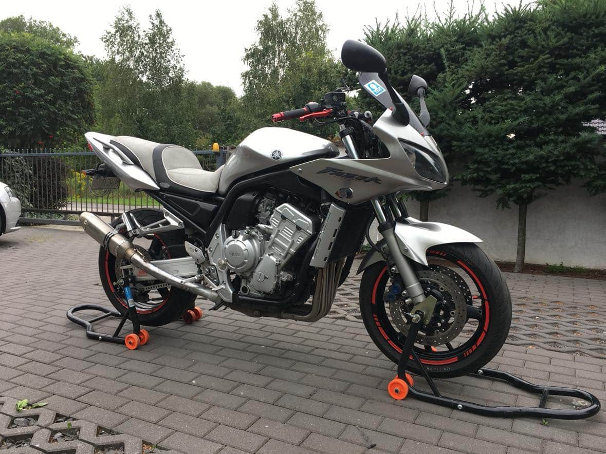

Droga do sukcesu tego modelu była bardzo prosta – Japończycy wykorzystali sprawdzony i piekielnie mocny silnik z R1, który był swoistą fabryką adrenaliny. Oczywiście nie obyło się bez kilku modyfikacji: zmieniono układ dolotowy oraz zmodernizowano głowicę silnika. Finalnie Yamaha uzyskała jednostkę, która potrafiła ukąsić po wkręceniu na obroty, ale nie onieśmielała kierowcy w trakcie jazdy po mieście czy na dłuższych trasach. Część kierowców narzekała na brak mocy w dolnej partii obrotów, a inni byli zadowoleni mając pod manetką 150 KM.

Sam silnik nie jest jedynie przeszczepiony z R1, gdyż dotyczy to również ostrych jak brzytwa hamulców. Czterotłoczkowe zaciski i tarcze o średnicy 298 mm z przodu, a także dwutłoczkowy zacisk oraz tarcza 268 mm z tyłu dobrze radzą sobie z masą motocykla znacznie przekraczającą 200 kilogramów. Fazer 1000 zatrzymuje się praktycznie w miejscu.

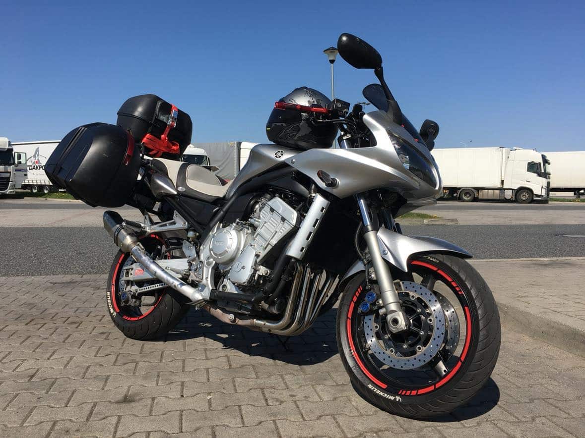

Wsiadając na ten motocykl, a szczególnie egzemplarz, który wyposażony jest w akcesoryjne siedzisko odniesiecie wrażenie, że zasiadacie w waszym ulubionym fotelu. Jest po prostu wyjątkowo wygodnie jak na takiego „golasa” o sportowych zapędach. Pozycja jest wyprostowana, a miejsce montażu podnóżków jest wyjątkowo łaskawe i nie wymaga od kierowcy mocnego zgięcia kolan. Jest wyjątkowo komfortowo już w momencie codziennego użytkowania, jednakże jego więcej turystycznych cech pojawia się w momencie dalszego wyjazdu.
Owszem, na próżno jest szukać jakiejkolwiek ochrony przed wiatrem za tak niewielką szybą, jednakże problemy te rozwiązuje montaż akcesoryjnego zamiennika i dodatkowego deflektora. Sam kształt owiewki sprawnie rozbija pęd powietrza, ale nadal jego symboliczne rozmiary sprawiają, że kontakt z wiatrem jest całkiem spory. Dlaczego? Mam na to swoją teorię – skoro jednostka napędowa pochodziła z R1, a model ten miał być mieszanką sportowca-turystyka-nakeda to konieczne było pozostawienie kontaktu z powietrzem. Macie ultrasportowy piec, który zadba o to żebyście nie nudzili się odkręcając manetkę. Dodatkowo turystyczną pozycję, która gwarantuje wysoki komfort jazdy, a także niewielką owiewkę i szybę, która ma przypominać doznania z jazdy miejskim napędem. Ot cała filozofia.
Całkiem udany turysta

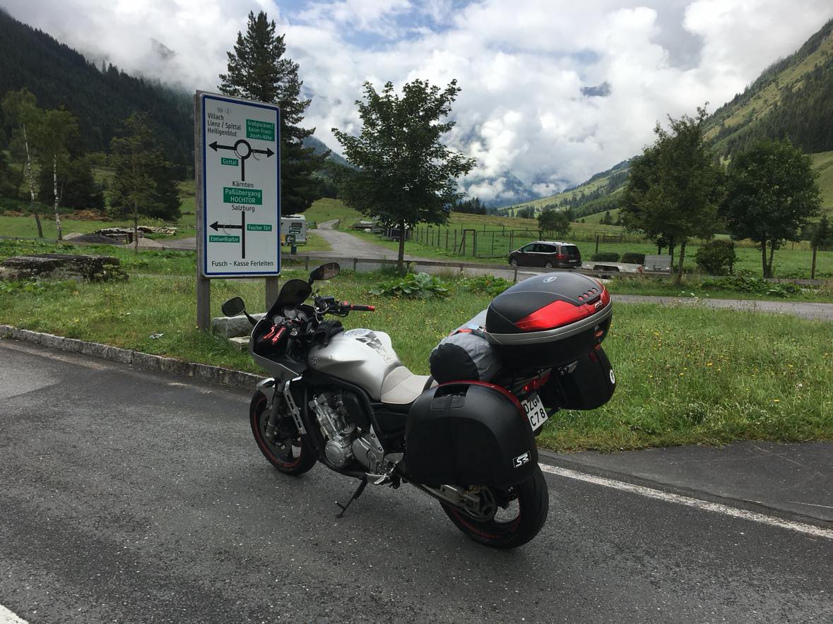

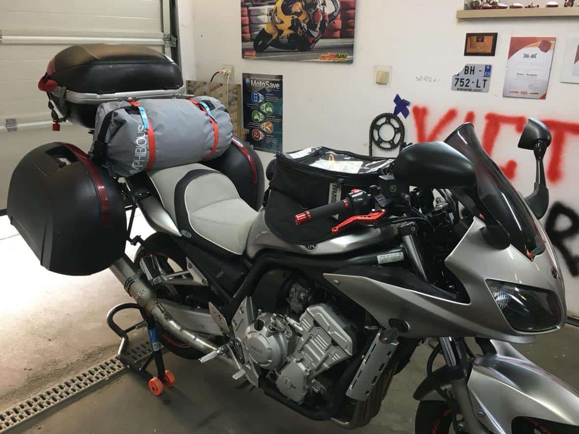

Słowo całkiem to nawet chyba za mało, bo spędzone kilometry w siodle mojego prywatnego Fazera 1000 zazwyczaj nakręcane były z kuframi na dalszych lub bliższych wyjazdach. Charakterystyka silnika była idealna do jazdy zarówno autostradami, jak i z pełnymi kuframi po krętych przełęczach, gdzie bez problemu radził sobie ze wszystkimi trudami bez problemu na drugim lub trzecim biegu. Dodatkowo jego turystyczny charakter został szybko zauważony, a na rynku pojawiło się mnóstwo mniej lub bardziej przydatnych gadżetów. Bez problemu zakupicie dedykowane stelaże kufrów, dodatkowe torby czy wysoką szybę. Wszystkie te akcesoria zdecydowanie przydadzą wam się podczas dalekich wyjazdów, ale jednocześnie nie skrzywdzą sportowego wyglądu Fazera 1000, który bardzo dosadnie nawiązuje do R1.
W tym akapicie nadal mógłbym chwalić komfortową pozycję i przyjemny silnik, ale warto jest się skupić na zawieszeniu, które przy pełnym załadowaniu i pasażerce zaczyna być po prostu zdecydowanie za miękkie. Konstruktorzy chcieli niejako uzyskać kompromis pomiędzy sportowym prowadzeniem, a codziennym użytkowaniem, ale pominęli przy tym nieco wyprawowych trudów w postaci dodatkowego bagażu. W pełnym szpeju Fazer 1000 zaczyna się zdecydowanie gorzej prowadzić, a wszystko za sprawą miękkiego amortyzatora z tyłu i sporej wagi kufrów, która natychmiast odciążają przód w czym pomaga wyprostowana pozycja. Motocykl ma tendencję do podrywania przedniego koła, a jeździe z zakrętach towarzyszy uczucie odrywającego się przedniego koła od asfaltu.

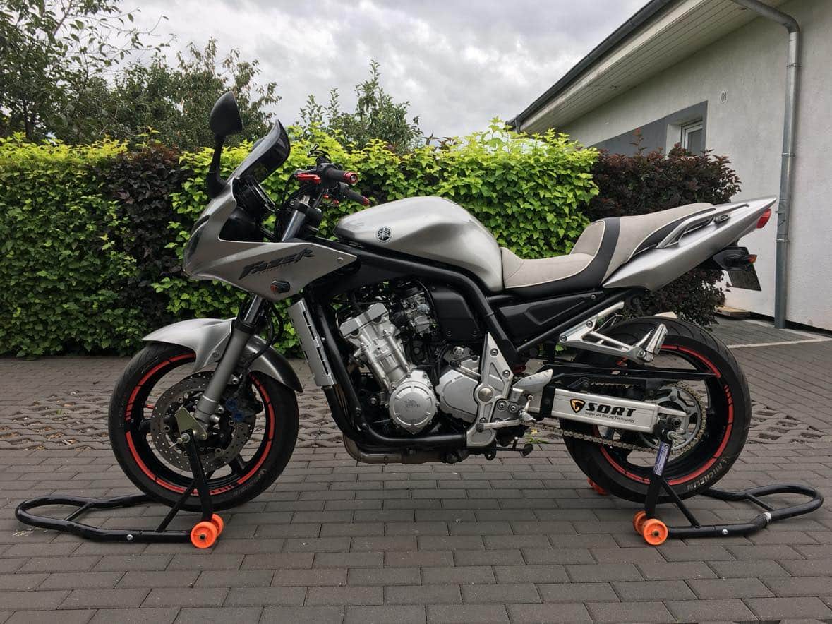

FZS 1000 Fazer we wszystkich rocznikach zasilany był gaźnikami Mikuni. Dopiero odświeżenie motocykla i zmiana oznaczenia w roku 2006 z FZS 1000 Fazer na FZ1 Fazer przyniosło zmianę w układzie dolotowym – nowe wcielenie otrzymało wtrysk paliwa. W sieci możemy spotkać się z opisami największych wad modelowych – w pierwszych latach produkcji zdarzały się pęknięcia ramy i w związku z tym Yamaha zorganizowała akcję serwisową, podczas której ramy wymieniano. Do pęknięcia dochodziło tuż obok dekla sprzęgłowego silnika.
Użytkownicy narzekali również na hałasujący kosz sprzęgłowy oraz awarie skrzyni biegów (szczególnie koła zębatego odpowiedzialnego za drugi bieg). O ile kosz sprzęgłowy zwyczajnie się zużywał i należało go wymienić, o tyle awarie skrzyni biegów najczęściej wynikały z zapędów kierowcy do podnoszenia przedniego koła i przebijania w trakcie takiej jazdy na dwójkę bez użycia sprzęgła. Namawiała do tego na każdym roku charakterystyka silnika pochodzącego z R1. Podczas serwisu warto również przyjrzeć się układowi rozrządu. FZS Fazer lubi kasować luz zaworowy i chociaż instrukcja obsług sugeruje ich ustawianie co 40 tysięcy kilometrów, to warto to robić częściej.
