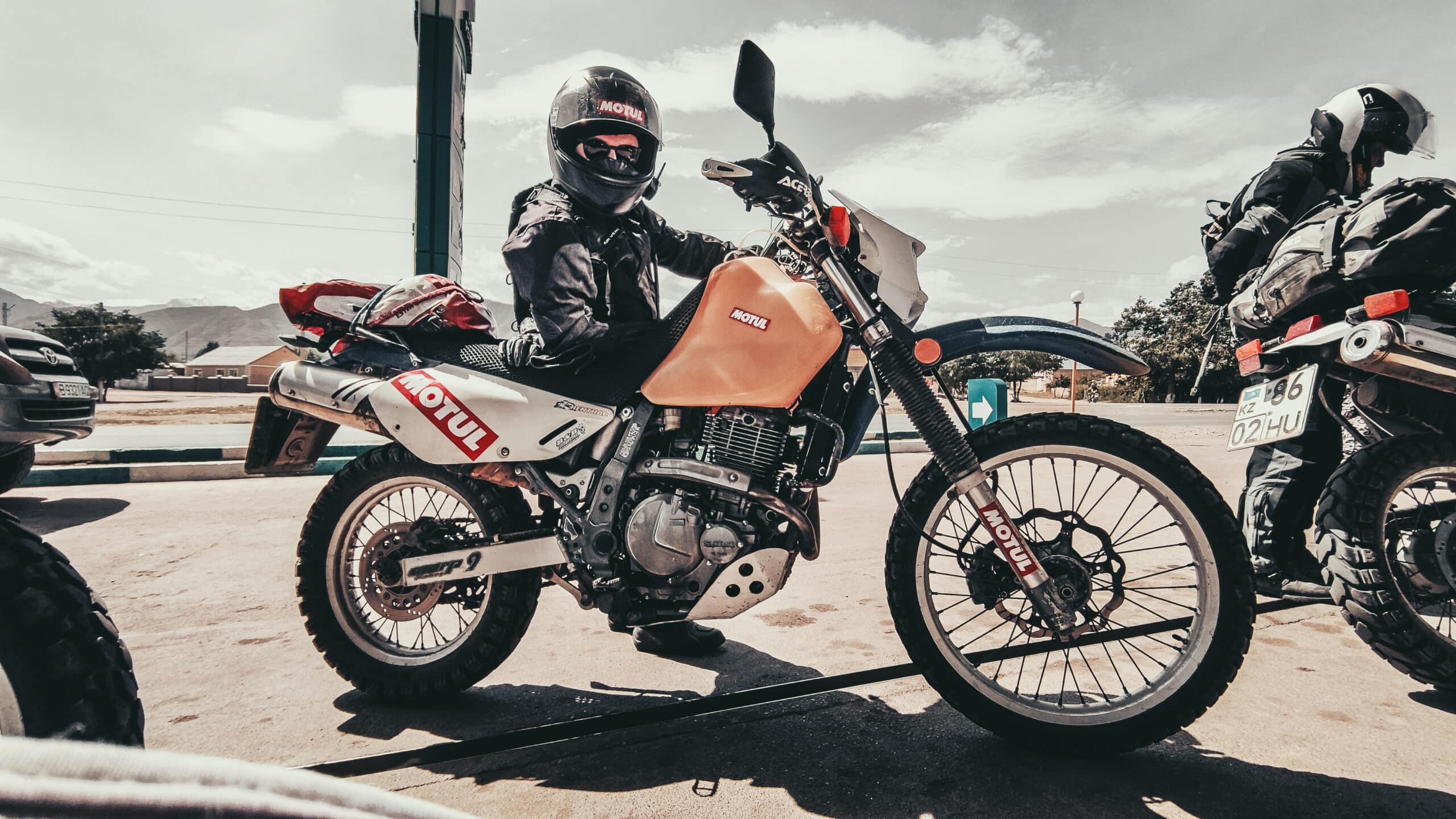

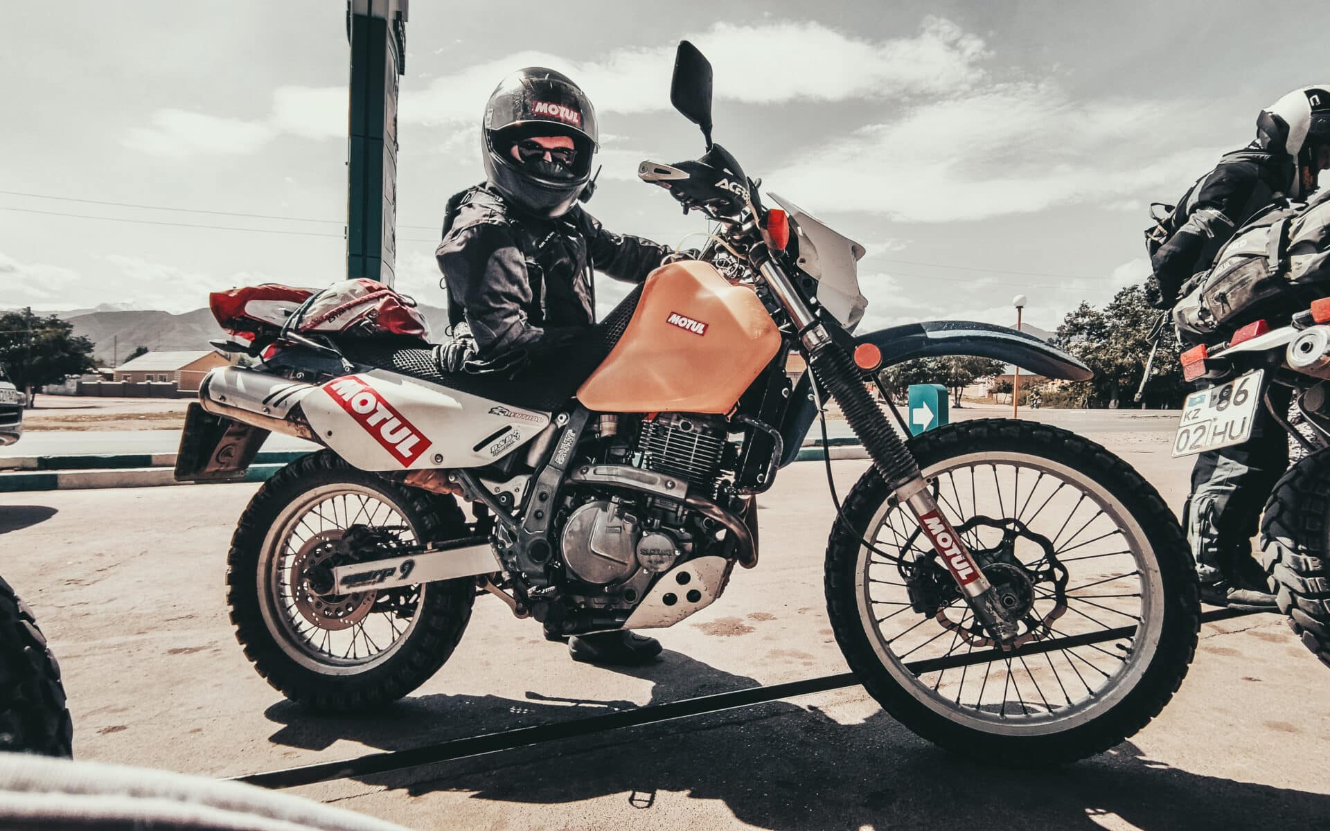

Myśląc o DR650, prywatnie mam do niej wielki sentyment. To motocykl dla osób szukających rozrywki i tych chcących poznawać zagraniczne pustkowia lub polskie odcinki trasy TET. Osobiście, wraz z wyśmienitą ekipą, jeździłem na niej w Azji a dokładniej w Kirgistanie. Mój egzemplarz miał przejechane 52 000 mil, czyli około 84 000 km i radził sobie świetnie. Wyprawa była możliwa dzięki wzięciu udziału w konkursie Motul Tour. Obecnie trwa jego kolejna edycja, więc nie pozostaje mi nic innego, aby jako laureat edycji 2020 zachęcić Cię drogi czytelniku do wzięcia udziału w tegorocznej edycji Motul Tour.

Suzuki DR 650. Zdjęcie: Tobiasz Kukieła
Starsze wersje, inne niż SE lub też w obecnie sprzedawanych modelach S (brak różnic w stosunku do SE poza nazwą), miały problemy na przykład z rdzewiejącym układem wydechowym. Konstrukcyjnie także były wprowadzane zmiany, więc części zamiennie takie jak kanapa czy lampa nie zawsze będą pasować pomiędzy wersjami.

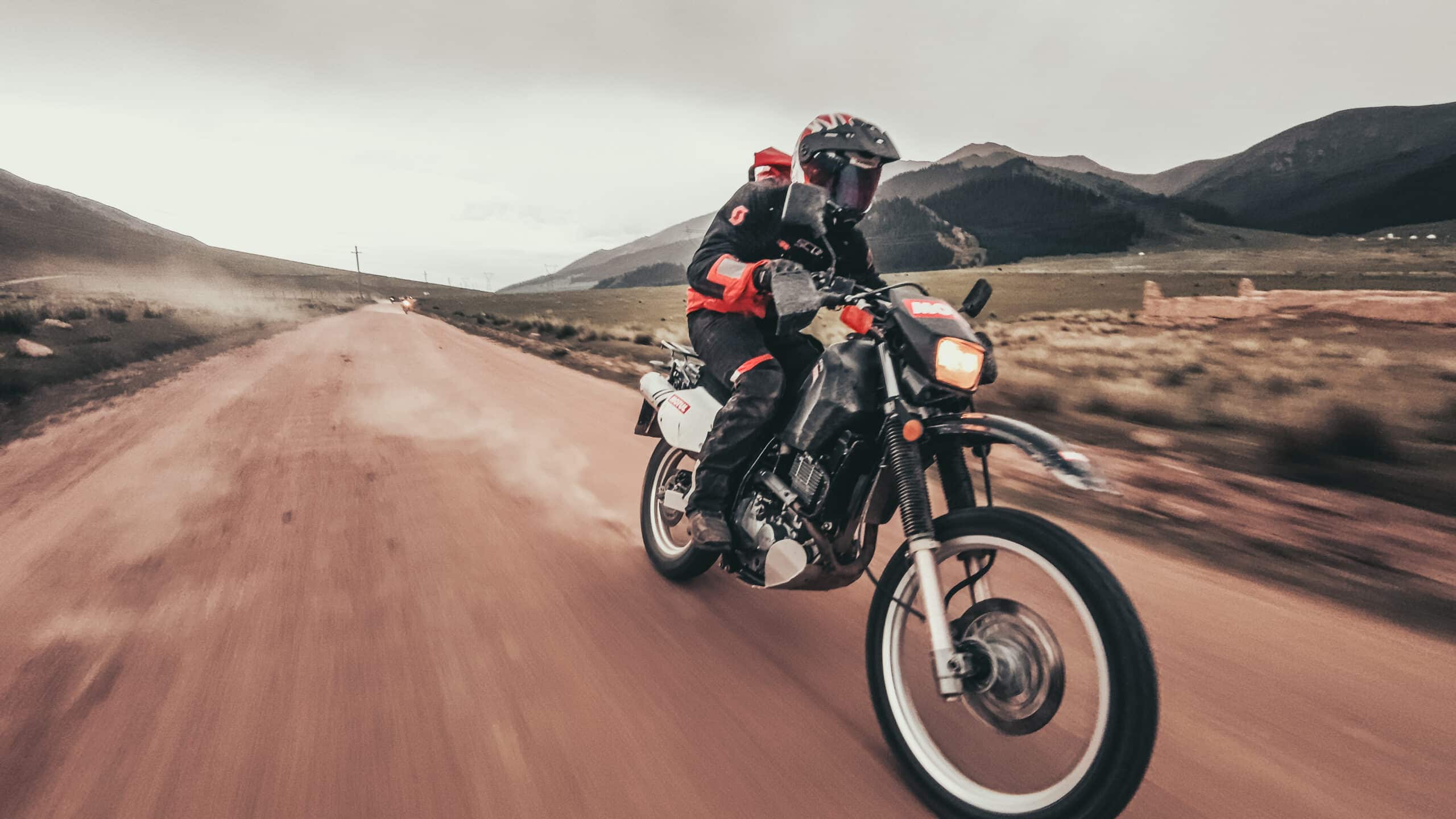

Silnik to jednocylindrowy, chłodzony powietrzem mechanizm przyspieszający, którego zadaniem jest zwyczajnie pochłaniać kilometry. Osiągi nie są oszałamiające. Prędkość maksymalna zbliża się do 160 km/h. Nie ma, co dywagować nad zaawansowaniem tej jednostki. Jest prosta, dopracowana i sprawdzona. Najlepiej pracuje w niskim i średnim zakresie obrotów. Nie przenosi wielu wibracji na ramę motocykla dzięki zastosowanym wałkom wyrównoważającym. Zawieszenie jest dość miękkie. Pięciostopniowa skrzynia i napęd poprzez łańcuch są łatwe w obsłudze. Hamulce są – bez rewelacji, bez ABSu, ale też bez większych zastrzeżeń. Dętkowe opony osadzone są na aluminiowych obręczach ze stalowymi szprychami. Z przodu w rozmiarze 21 cali i 17 cali z tyłu to “prawidłowy” najbardziej pożądany rozmiar dla motocykli terenowych, aby zachować stabilność prowadzenia w nieutwardzonym terenie.

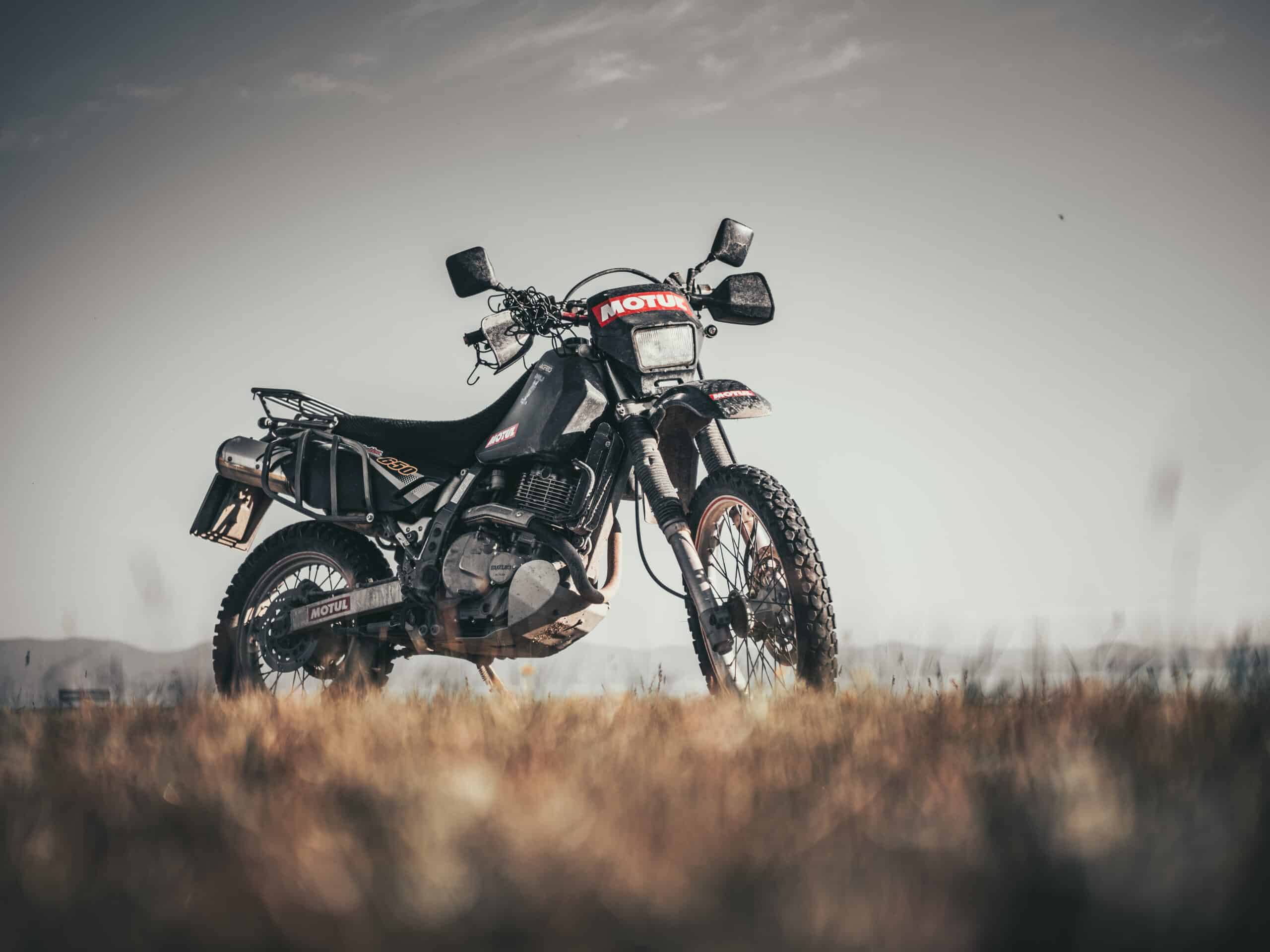

Dalej produkowana jest wersja DR650SE(S), której to produkcja rozpoczęła się w 1996 roku. Producent oferuje oryginalne akcesoria w postaci bagażnika, krótszej stopki bocznej, żelowej kanapy. Na rynku jest jednak bardzo dużo firm oferujących wiele wyposażenia dodatkowego. Nietrudno będzie dostać większy zbiornik paliwa czy osłonę pod silnik. Musimy być jednak czujni, bo można trafić na egzemplarz wymagający dużego nakładu pracy. Te motocykle używane są w trudnych warunkach. To woły pociągowe, które nie jedną wywrotkę zaliczyły, w nie jednej rzece się topiły i pewnie też czasami nie jeden serwis ominęły.
Kupując model z rocznika 1996-2002 zwróć uwagę na uszczelkę pod cylindrem. W modelach 1996 do 2010 zdarzały się także problemy z trzecim biegiem. We wszystkich egzemplarzach skontroluj układ wydechowy czy elementy nie są poluzowane. Jeżeli zauważysz, że nie świeci się kontrolka biegu jałowego w modelach 1996-2017, jak najszybciej zajmij się naprawą problemu, ponieważ poluzowane śruby mocujące czujnika mogą dostać się do komory silnika i spowodować poważniejsze problemy. Hasłem reklamowym Suzuki jest „Gdziekolwiek Cię droga poprowadzi”. Z tym całkowicie muszę się zgodzić. Jadąc kilkoma sztukami w Kirgistanie, po równych jak stół asfaltach na górskich serpentynach i bezdrożach usłanych kamieniami, cieszyliśmy się, że jest to motocykl prosty w obsłudze i prosty w naprawie. Rozważając konkurencję natrafimy na Kawasaki KLX, Yamahę XT600 i Hondę Dominator 650.

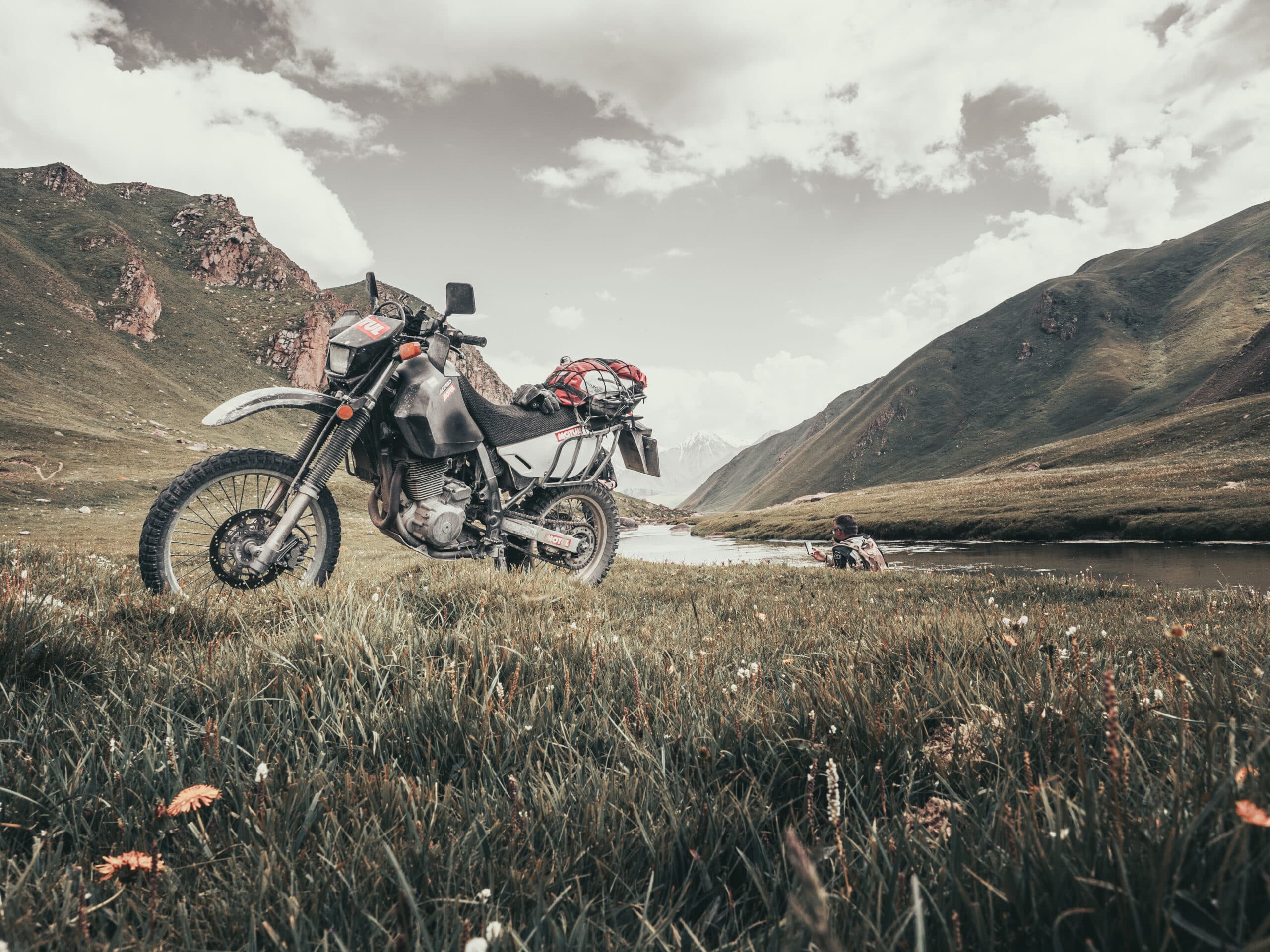

Na motocyklach zjeździłem kawał świata i wiem, że w trakcie podróży najważniejsza jest prostota konstrukcji, wytrzymałość i niskie ceny zakupu części oraz ich dostępność. Owszem w randomowej kirgiskiej wiosce raczej nie dorwiesz części do DR 650, ale nie oznacza to, że ktoś Ci ich nie przywiezie z oddalonej o 400 kilometrów stolicy. Tobiasz Kukieła w Kirgistanie
Uwierzcie mi, nie do każdego motocykla znajdziesz „na szybko” fanty do silnika, a do tego sprzętu jest cień takiej szansy. Z drugiej strony przy odpowiedni zachowanym egzemplarzu motocykla Suzuki DR 650 części zamienne nie powinny być jakoś szczególnie często potrzebne – oczywiście wszystko zależy od kierownika i jego ułańskiej fantazji. Przy zachowaniu zdrowego rozsądku silniki DR 650 potrafią wykręcić naprawdę zaskakująco wysoki przebieg i na tym etapie to jest najważniejsza informacja. Z drugiej strony jeśli poszukujesz motocykla do terenowych wariactw, to omijałbym ją szerokim łukiem. Gumowe zawieszenie, zwalniacze zamiast hamulców, spora jak na terenowca masa i silnik oddający moc z gracją ciężarowego DAFA XF95. To motocykl długodystansowy, to dzielny osiołek, który lubi stałe obroty, dobrze czuje się na tarce i dziurawych drogach.
