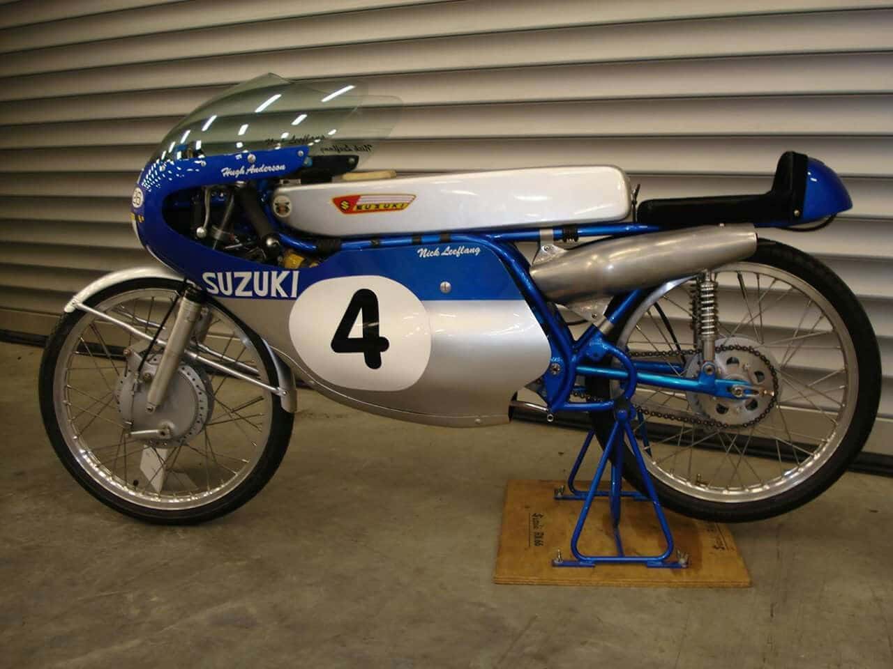

W 1967 roku Suzuki zaprezentowało światu wyjątkowy motorower o iście wyścigowym charakterze, który budowany był na potrzeby serii World Road Racing Championship. Jeszcze w tamtym momencie nikt chyba nie wiedział, że FIM pracuje nad wprowadzeniem zmian w regulaminie, dlatego najlepsi inżynierowie z Hamamtasu przez długi czas głowili się nad skonstruowaniem możliwe najlepszego silnika. Oczywiście początkowo w szranki miał stanąć model RK 67, jednakże w wyścigowym świecie pojawiły się plotki, że Honda właśnie kończy prace nad trzycylindrowym silnikiem o pojemności 50 cm3, który chłodzony będzie wodą.

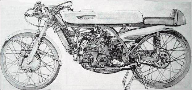

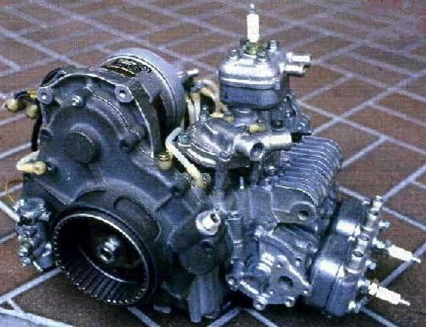

Suzuki oczywiście nie mogło pozostać przy dwucylindrowym modelu RK67 i natychmiast w siedzibie rozpoczęły się prace nad zupełnie nowym motocyklem o nazwie RP 68, w ramie którego miał zostać zainstalowany trzycylindrowiec. Jeden cylinder miał być ustawiony pionowo, a dwa pozostałe skierowane do przodu pod kątem około 100 stopni. Średnica każdego z nich miała wynosić 28 mm, ale nieścisłości pojawiają się co do skoku tłoka, gdyż można znaleźć informacje, że miały one 25, 26,5 lub 27 mm, co daje odpowiednio 46,18, 48,95 lub 49,88 cm3. Najbardziej prawdopodobny jest ostatni scenariusz.
Za zasilanie odpowiedzialne były gaźniki Mikuni VM20, dzięki którym udało się osiągąć moc wyjściową wynosząca 19 KM przy 20 000 obr./min. Wydawać by się mogło, że inżynierowie wykręcili do granic możliwości niewielki silnik, ale nic bardziej mylnego, ponieważ kluczowy był BMEP (Brake Mean Effective Pressure), czyli moc efektywna. Pozostaje ona po odjęciu strat tarcia i za pomocą stosunkowo prostego wzoru konstruktorzy mogli obliczyć, jaką moc dostarcza silnik na koło przy prędkości, przy której moc jest najwyższa. Warto wiedzieć, że moc efektywna będzie zawsze niższa od mocy wskazanej ponieważ na tłoku występują straty wynikające z tarcia, a również pracy wielu podzespołów, takich jak chociażby pompa wody czy alternator, które również skutecznie pochłaniają moc. W tamtym czasie jednakże moc generowana przez ten niewielki silnik była ogromna i trzeba przyznać, że aż trzy cylindry w tak niekonwencjonalnym silniku robiły wrażenie.

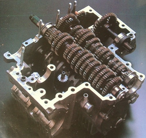

Silnik oczywiście połączony został ze skrzynią biegów, a ta miała aż 14 przełożeń! Dlaczego? Odpowiedzią na to pytanie jest brak zaworu wydechowego, wobec czego konieczne było dokładanie większej ilości przełożeń, aby znacznie poprawić elastyczność jednostki napędowej. Kierowca zdecydowanie miał co robić… Takie rozwiązania sprawiły, że ten filigranowy wręcz motorek ważący mniej niż 100 kilogramów rozpędzał się do prędkości wynoszącej 200 km/h!
