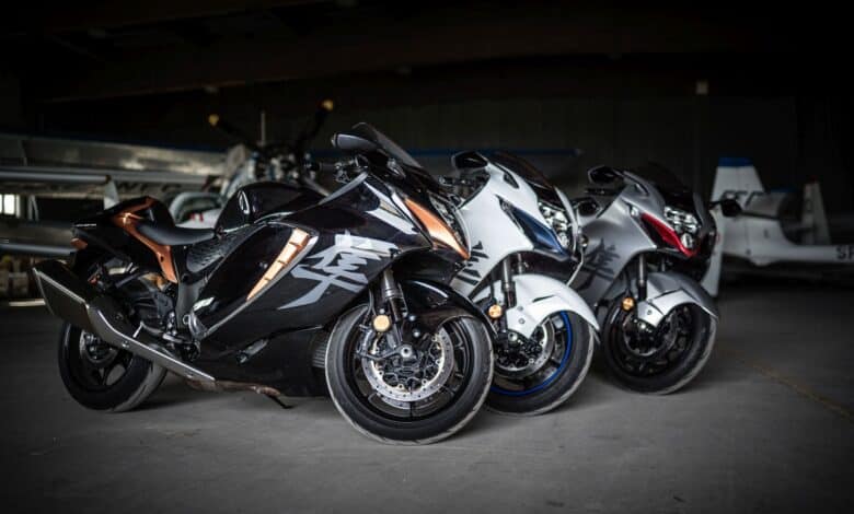

Suzuki Hayabusa jest z nami od 1999 r. i było prawdziwie mocnym uderzeniem. Pierwsza generacja rozpędzała się do prędkości przekraczających 300 km/h i spędzała sen z powiek konkurencji. Choć jest z nami od tylu lat, to na rynku ukazały się tylko 3 generacje tego motocykla. Jakie są ich wady i zalety?
W latach 90. mieliśmy kilku mocnych zawodników w klasie motocykli sportowo-turystycznych, choć ich gabaryty były mało sportowe. Jednak Hayabusa wprowadziła spore zamieszanie nie tylko za sprawą swojego niezwykłego, aerodynamicznego wyglądu, ale także prędkości maksymalnej. W sieci można znaleźć filmy, gdzie motocykl z łatwością przekracza 320 km/h na hamowni, chociaż producent deklarował maksymalną prędkość na poziomie 303 km/h. Z czasem została ona ograniczona do 299 km/h.
Suzuki Hayabusa przyciąga wzrok wszędzie tam, gdzie się pojawi. Jeżeli planujesz zakup tego motocykla, to warto poznać jego wady i zalety. Choć Suzuki jest solidną marką, to zawsze znajdzie się pole do poprawy. Przedstawimy ci zarówno informacje z testów prasowych, jak i najważniejsze wnioski z opinii użytkowników.
