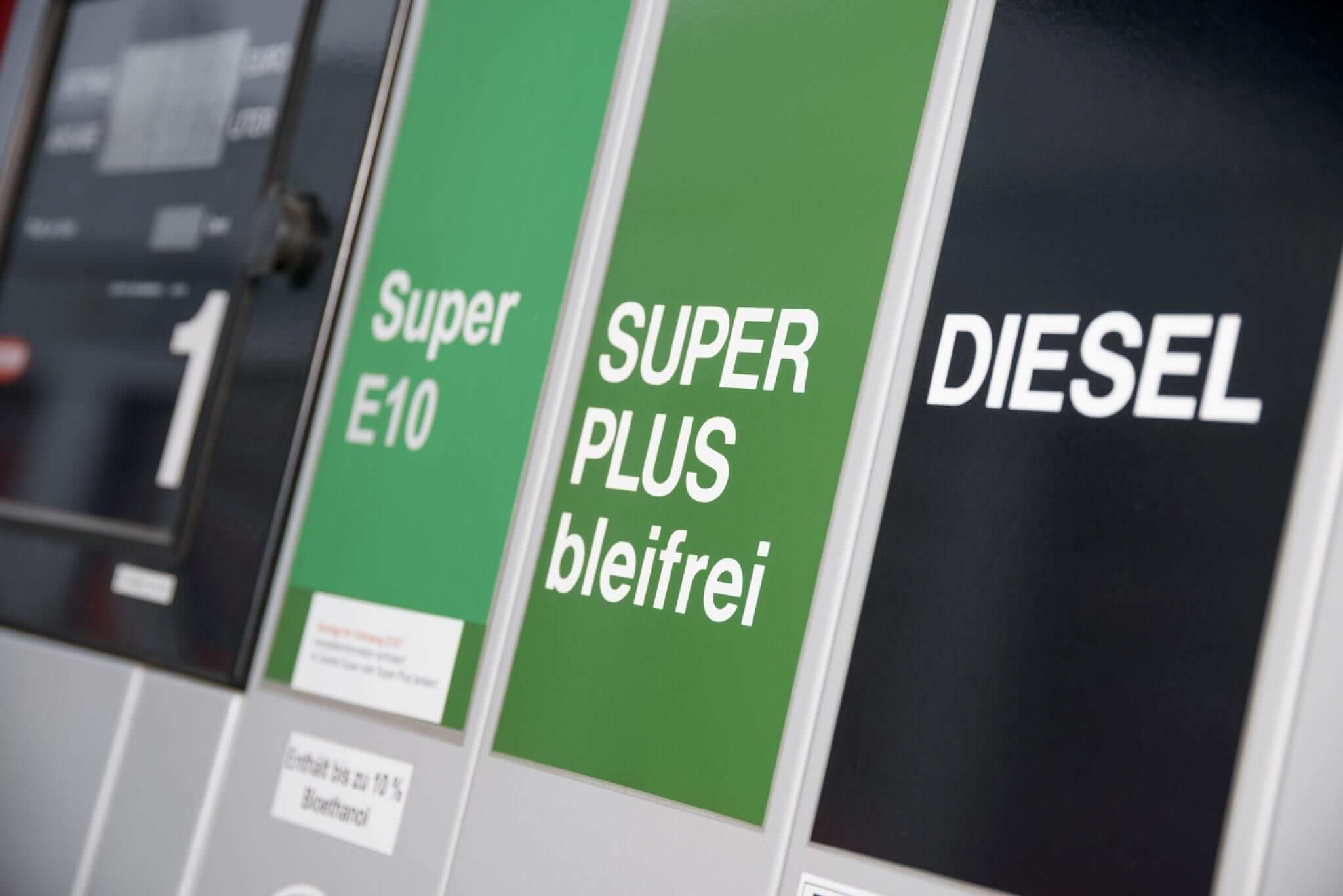

Warto też podkreślić, że paliwa z dodatkiem etanolu to nie “wymysł unijny”, ale zjawisko, które można zauważyć na całym świecie. Pokazany na zdjęciu otwierającym dystrybutor pochodzi z jednej z australijskich stacji benzynowych. Co więcej, w przykładowej Brazylii paliwa z domieszką etanolu stosowane sa już od dawien dawna, a część z samochodów w tym ogromnym kraju jeździ na paliwach E85, a nawet E100. W Europie Zachodniej i na Wyspach Brytyjskich też już od dawna tankuje sie benzynę E10. A czy jest to naprawdę tak bardzo pro-ekologiczne paliwo, to temat na oddzielną rozprawkę. Poruszam gó również, choć tylko częściowo w powyższym wideo.
