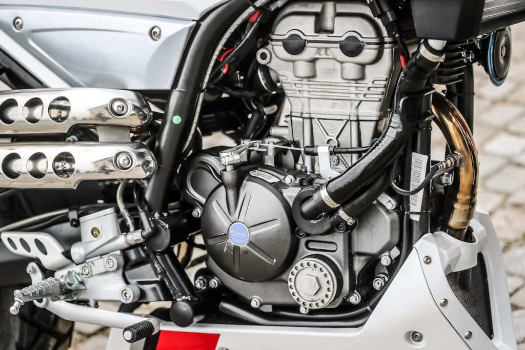

Numerem 1 i tak naprawdę realnym sposobem na obniżenie spalania jest zadbanie o stan techniczny pojazdu. Bieżąca regulacja zaworów i serwisowanie sprzętu na czas, ale także (często pomijane!) dbanie o odpowiednie ciśnienie w oponach czy naciąg napędu łańcucha.

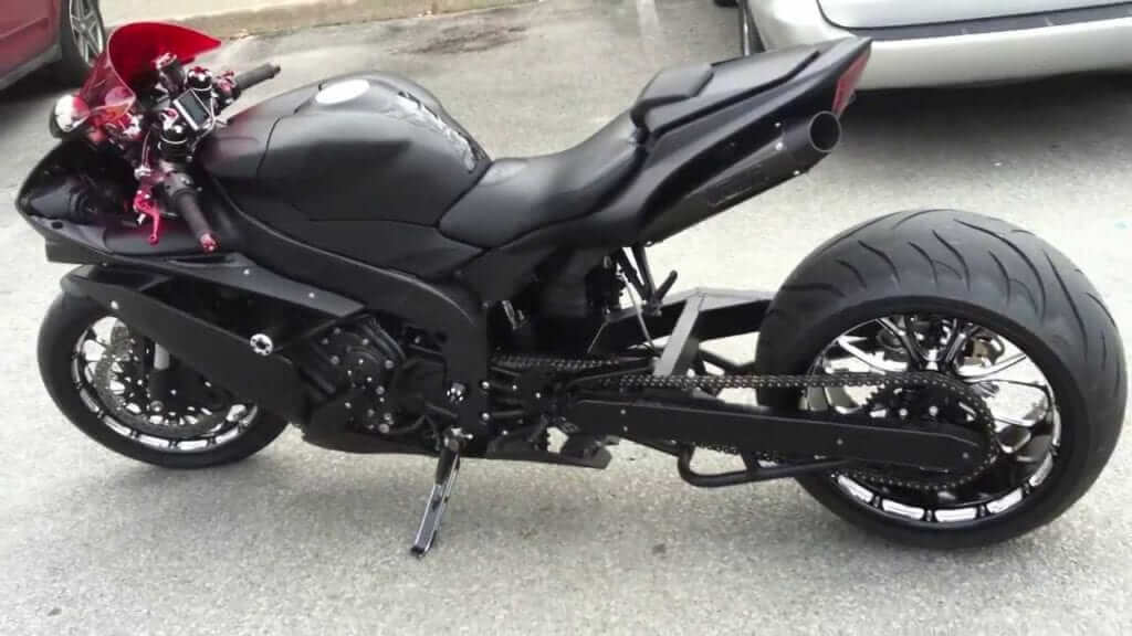

W przypadku ogumienia najlepiej stosować zasadę: „nie jestem mądrzejszy od producenta”. Jeśli producent naszego motocykla zakłada, że powinno stosować się ogumienie o rozmiarze, powiedzmy, 190/55-R17, to korzystajmy dokładnie z takiego ogumienia. 210-ka może i fajniej wygląda, ale nie tylko psuje właściwości jezdne, także podnosi spalanie. To samo tyczy się ogumienia. Jeśli producent ogumienia zakłada, że dla danego modelu / typu motocykla prawidłowe ciśnienie to 2,3 bara, to po co obniżać je do 2 barów? Torowi fachowcy także często nie rozumieją, że poza oponami wyczynowymi jakakolwiek ingerencja w ciśnienie jest nieskazana.
