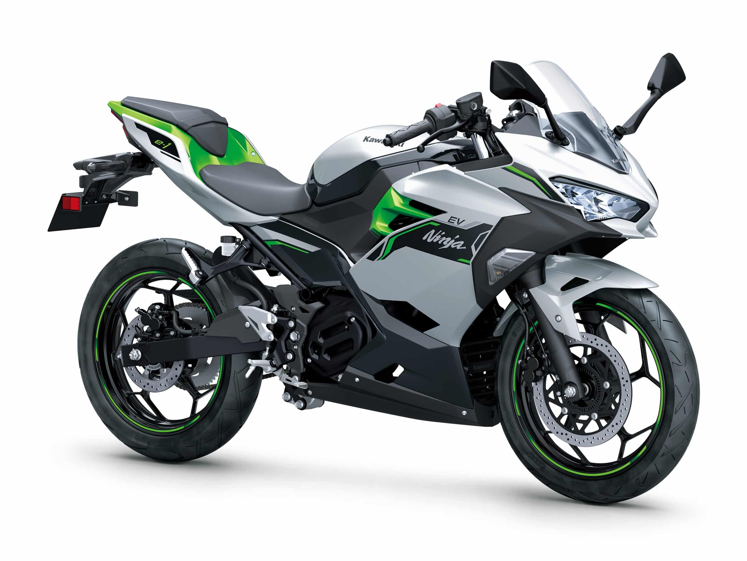

Kawasaki swoją przygodę z elektromobilnością rozpoczyna od zaprezentowania dwóch zupełnie nowych modeli, które staną w szranki ze spalinowymi odpowiednikami o pojemności 125 cm3. Mowa o sportowym modelu e-1 oraz miejskim nakedzie Z e-1, które dostarczają niesłychaną radość z jazdy za sprawą żwawej jednostki elektrycznej, świetnego prowadzenia oraz niskiej masy.

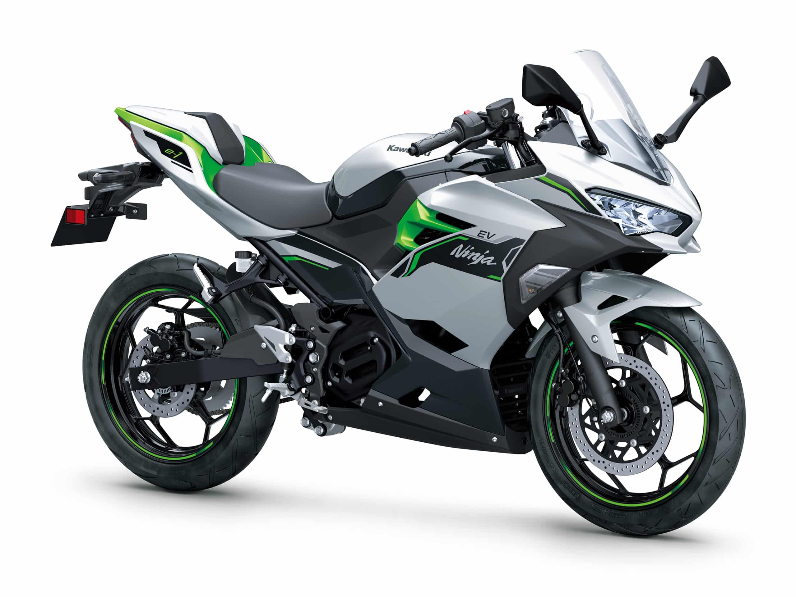

  1. Kawasaki oficjalnie wprowadziło do swojej gamy dwa modele z napędem elektrycznym, czyli Ninję e-1 oraz Z e-1.
  2. Oba modele pomimo silnika napędzanego prądem konkurować będą ze spalinowymi odpowiednikami o pojemności 125 cm3.
  3. Zarówno Ninja e-1 oraz Z e-1 wyposażone są dwa wymienne akumulatory litowo-jonowe.
  4. Niewielka masa, żwawa jednostka elektryczna i oparcie podwozia na modelach Z400 oraz Ninja 400 gwarantują fantastyczne prowadzenie i niesamowitą przyjemność z jazdy.
Kawasaki Ninja e-1 oraz Z e-1 – elektryki w zielonym stylu
Jednostka napędowa to bezszczotkowy silnik elektryczny, który zapewnia dynamiczne przyśpieszenie przy każdej prędkości. Do dyspozycji kierowcy są również indywidualnie regulowane poziomy mocy, a także dodatkowe dwa tryby e-Boost oraz Walk, które okażą się nieocenione w przypadku jazdy po miejskich arteriach. Silnik generuje maksymalną moc znamionową na poziomie 5,0 kW (maks. 9,0 kW) i oferuje
natychmiastową reakcję na gaz, znaną z samochodów elektrycznych oraz dużą mocw niskim zakresie prędkości, ułatwiając sterowanie i umożliwiając szybkie przyspieszenie z miejsca. Zasilane silnikiem elektrycznym modele Ninja e-1 i Z e1 nie generują emisji podczas pracy.
Warto również wspomnieć, że oba motocykle posiadają dwa tryby pracy elektrycznego silnika – ROAD, w którym prędkość maksymalna wynosi 85 km/h (79 km/h w przypadku Z e1) oraz ECO, w którym znacznie ograniczona została prędkość maksymalna do 60 i 56 km/h, aby ograniczyć spadek naładowania baterii i wydłużyć tym samym zasięg.
Wymienna bateria – tego potrzebują wszystkie elektryki
Aktualnie największym problemem pojazdów elektrycznych jest stosunkowo niewielki zasięg oraz długi czas ładowania akumulatorów. Rozwiązanie tego aspektu jest jednak bardzo proste i skorzystało z niego również Kawasaki, które w swoich modelach zastosowało wymienne baterie. Każdy z dwóch akumulatorów litowo-jonowych waży 11,5 kg. Ładowanie ładowarką zewnętrzną jest możliwe po podłączeniu motocykla do odpowiedniej ładowarki zasilanej ze zwykłego gniazdka. Alternatywnie można wyjąć i naładować akumulatory. Czas ładowania jednego akumulatora do pełna wynosi około 3,7h,
a częściowego ładowania (20% -> 85%) – 1,6h.
Aby elektryczna jednostka dostarczała jeszcze więcej wrażeń z jazdy kierowca ma do swojej dyspozycji funkcję e-Boost, która udostępnia zwiększoną moc przez około 15 sekund. Po jej aktywowaniu przyspieszenie jest silniejsze, a maksymalna prędkość się zwiększa: 60 km/h -> 73 km/h (ECO), 85 km/h -> 99 km/h * (ROAD) oraz 56 km/h -> 69 km/h (ECO), 79 km/h -> 99 km/h (ROAD) w przypadku modelu Z e-1.
Ciekawą funkcją jest również system e-Walk, który bezpośrednio wspomaga manewrowanie na parkingu. Po aktywacji, otwarcie przepustnicy przemieszcza motocykl do przodu z prędkością pieszego. Jej zamknięcie poza punkt „zerowy” powoduje przemieszczanie się motocykla wstecz. Oba modele posiadają również technologię rekuperacji, która odzyskuję energię podczas hamowania i przekazuje ją do akumulatorów wydłużając tym samym zasięg.
Fantastyczne prowadzenie to zasługa udanej bazy
Inżynierowie Kawasaki dołożyli wszelkich starań, aby elektryczne modele prowadziły się lekko, zwinnie i dostarczały maksymalną przyjemność z jazdy. Sporą zasługą jest oparcie podwozia na motocykla Ninja400 i Z400. Starannie opracowany balans pewnego prowadzenia oraz zwrotności sprawi, że nawet początkujący motocykliści będą cieszyć się codziennymi dojazdami. Sama pozycja jest również swego rodzaju kompromisem między sportową sylwetką i wygodą, wobec tego ergonomia będzie zdecydowanym sprzymierzeńcem kierowcy nie tylko podczas miejskiej jazdy, jak i nieco dalszych wyjazdów.Za sprawą niewielkiej masy, wynoszącej odpowiednio 140 kg i 135 kg, motocykle Ninja e-1 i Z e-1 są jeszcze bardziej przyjazne dla użytkownika.
Design w stylu Kawasaki
Wygląd obu modeli jest bardzo podobny do spalinowych odpowiedników i to z pewnością spodoba się przyszłym nabywcom. Niezależnie od tego, czy motocyklista preferuje opływowy, w pełni obudowany
styl serii Ninja, czy też lekki, zwinny wygląd pojazdów Z Supernaked, elektryczne motocykle Kawasaki przykuwają uwagę dzięki nowym kolorom i akcentom stylistycznym, które wyróżniają je z tłumu. Dzięki licznym usprawnieniom funkcjonalnym maszyny te płynnie łączą sportową wydajność z codzienną
wygodą. W pełni cyfrowy kolorowy panel przyrządów z ekranem TFT o przekątnej 4,3 cala
nadaje kokpitowi zaawansowany technicznie wygląd, a możliwość bezprzewodowego połączenia ze smartfonem usprawnia korzystanie z motocykla. Natomiast podniesienie pokrywy ujawnia 5-litrową przestrzeń do przechowywania niewielkich przedmiotów, takich jak rękawice lub wyposażenie przeciwdeszczowe.

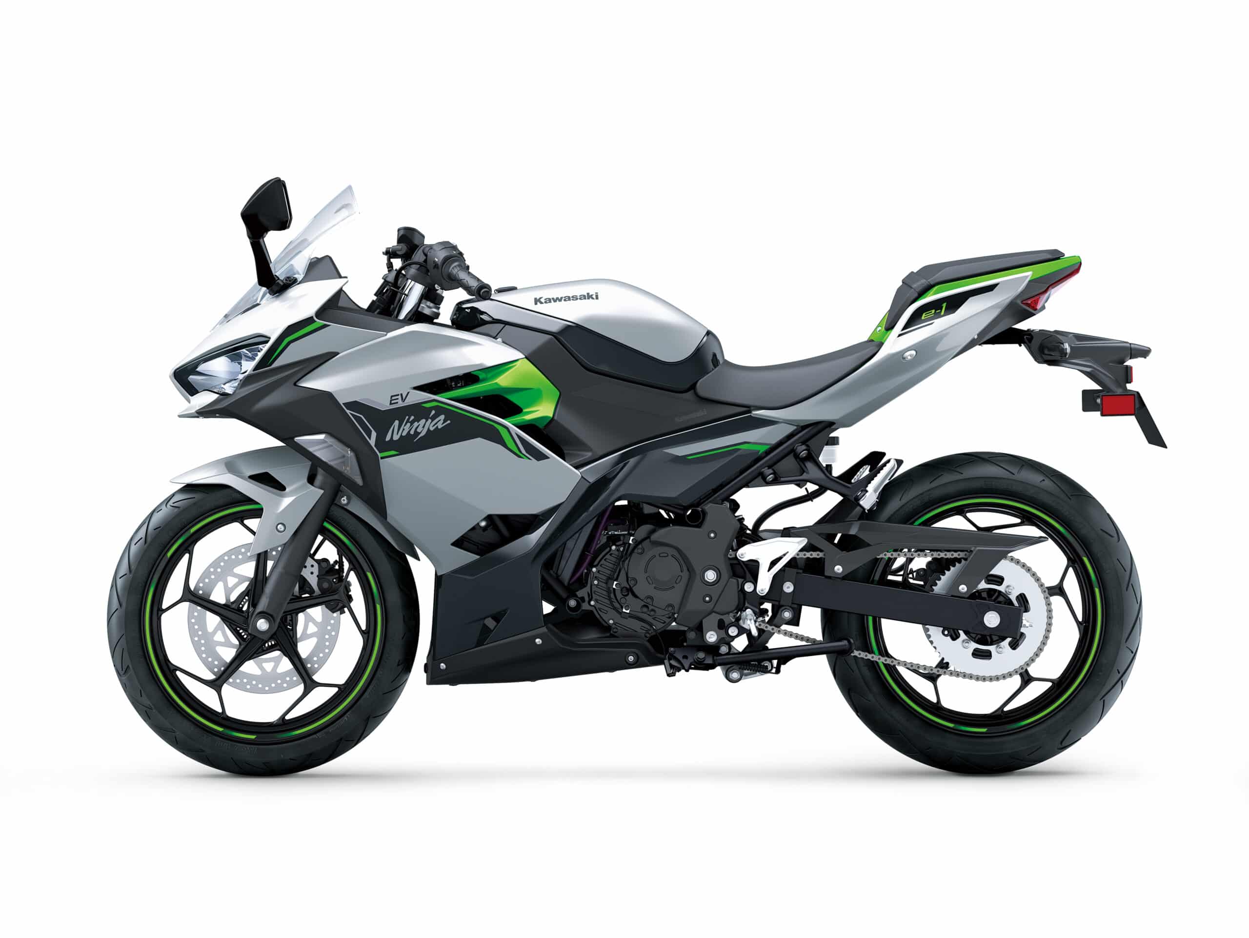

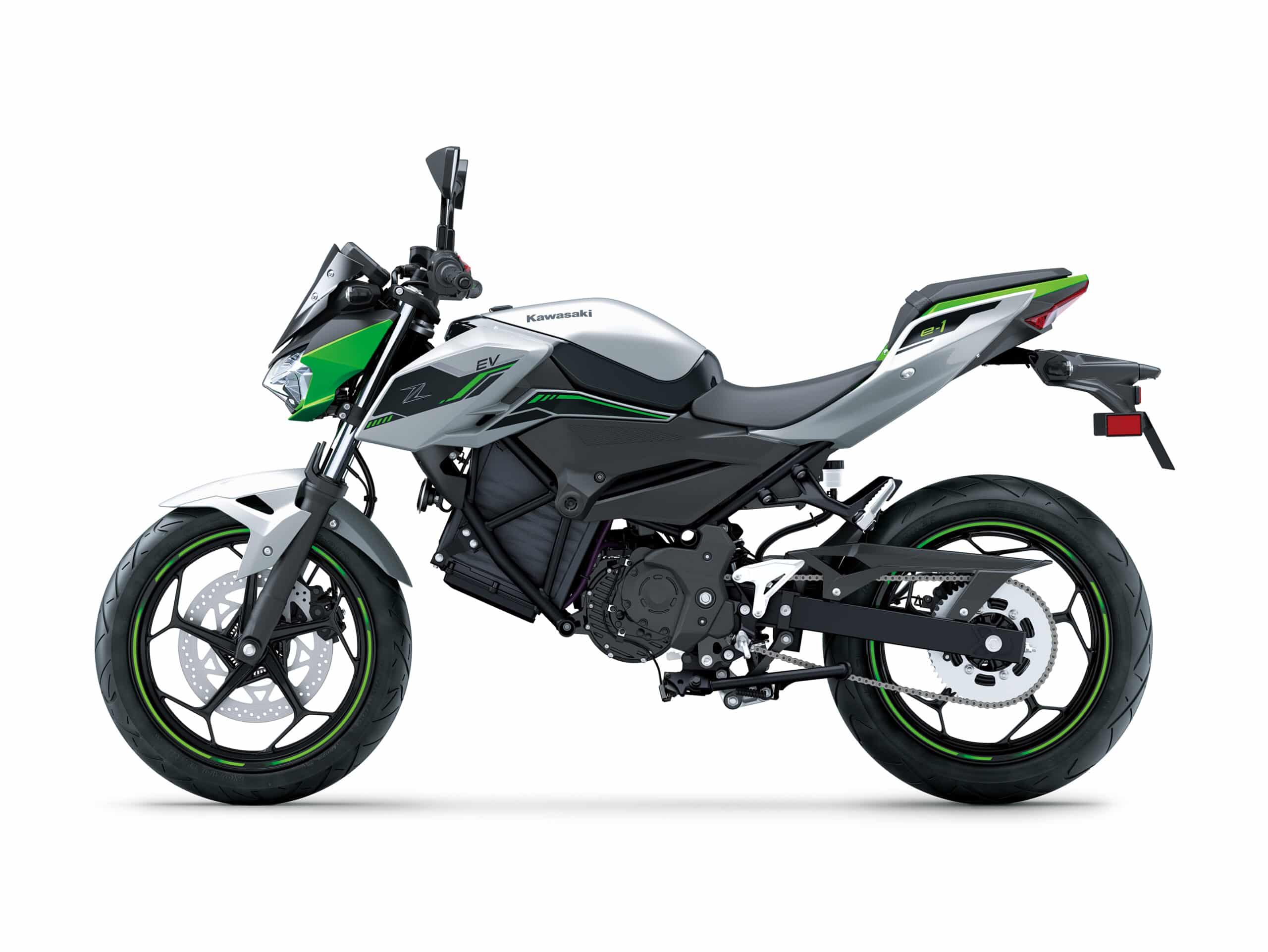

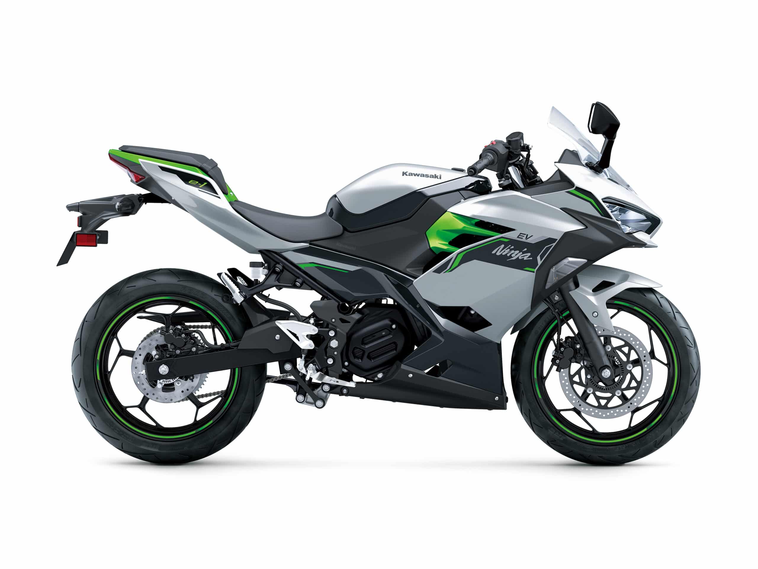

DANE TECHNICZNE NINJA e-1
WYMIARY Ninja e-1
Całkowita długość – 1980 mm
Całkowita szerokość – 690 mm
Całkowita wysokość – 1105 mm
Rozstaw osi – 1370 mm
Prześwit pod pojazdem – 160 mm
Wysokość siedzenia – 785 mm
Masa własna (z akumulatorami) – 140 kg
WYDAJNOŚĆ
Moc znamionowa – 5,0 kW {6,8 KM} / 2800 obr./min
Moc maks. – 9,0 kW {12 KM} / 2600–4000 obr./min
Maks. moment obr. – 40,5 Nm {4,1 kgm} / 0–1600 obr./min
Maks. prędkość – 99 km/h
Tryb ECO – 60 km/h
Tryb ECO + e-Boost – 73 km/h
Tryb ROAD – 85 km/h
Tryb ROAD + e-Boost – 99* km/h
Pobór mocy elektrycznej – 49 Wh/km [klasa WMTC 1] Zasięg – 72 km [klasa WMTC 1]
SILNIK Ninja e-1
Typ – Chłodzony powietrzem silnik elektryczny z magnesem trwałym
AKUMULATOR TRAKCYJNY
Typ – Akumulator litowo-jonowy x2
Napięcie znamionowe – 50,4 V
Całkowita pojemność znamionowa – 30 Ah x2
Całkowita masa akumulatora – 11,5 kg x2
Czas ładowania (od 0 do 100%) – 3,7 h x2
UKŁAD NAPĘDOWY
Sposób przekazania napędu – Łańcuch
Przełożenie pierwotne – 3,211 (61/19)
Przełożenie całkowite – 3,867 (58/15)
RAMA
Typ – Kratownicowa, stal o dużej wytrzymałości na rozciąganie
Zawieszenie: Przód – Widelec teleskopowy ø 41 mm
Tył – Bottom-Link Uni Trak, amortyzator gazowy z regulacją napięcia wstępnego sprężyny
Skok zawieszenia: Przód – 120 mm
Tył – 133 mm
Wyprzedzenie pochylenia główki ramy – 24,4°
Ślad – 93 mm
Kąt skrętu (L/P) – 35° / 35°
Opona: Przód – 100/80-17M/C 52S
Tył – 130/70-17M/C 62S
Hamulce: Przednie – Pojedyncza tarcza ø 290 mm (efektywna średnica: ø 263 mm)
Zacisk – dwutłoczkowy
Tylne – Pojedyncza tarcza ø 220 mm (efektywna średnica: ø 193 mm)

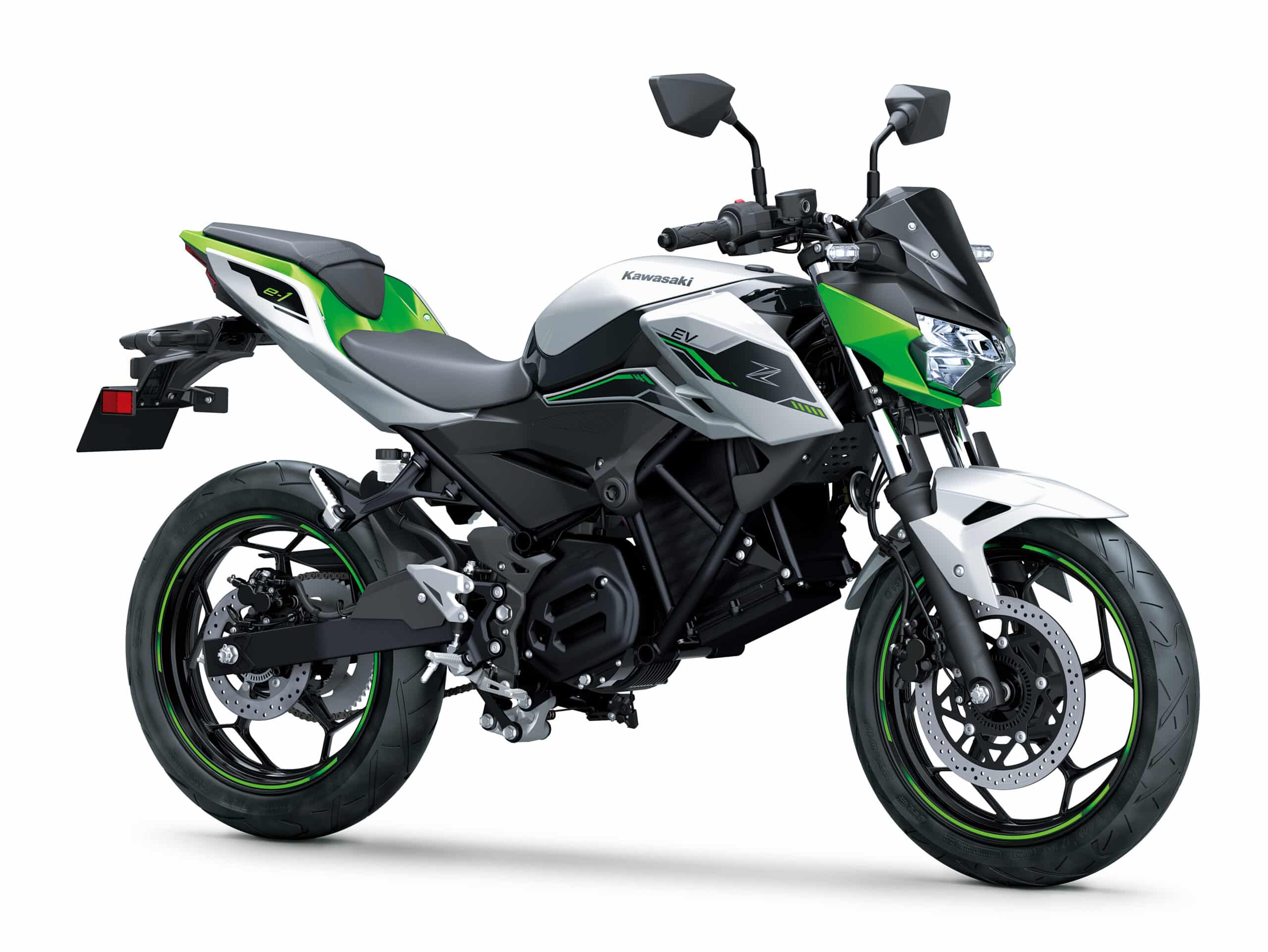

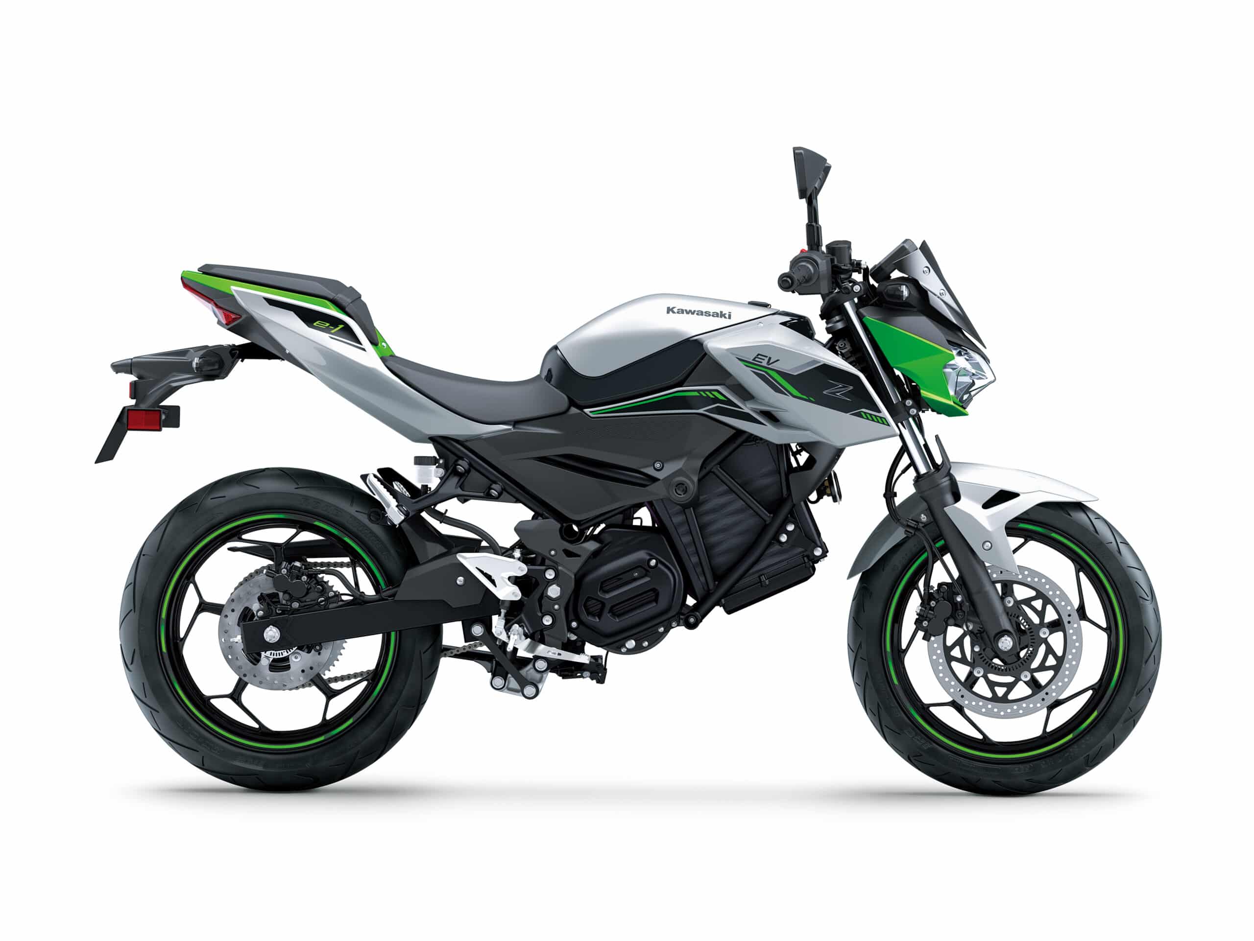

DANE TECHNICZNE Z e-1
WYMIARY Z e-1
Całkowita szerokość – 730 mm
Całkowita wysokość – 1035 mm
Prześwit pod pojazdem – 170 mm
Masa własna (z akumulatorami) – 135 kg
WYDAJNOŚĆ
Maks. prędkość
Tryb ECO – 56 km/h
Tryb ECO + e-Boost – 69 km/h
Tryb ROAD – 79 km/h
SILNIK Z e-1
Typ – chłodzony powietrzem silnik synchroniczny z magnesem trwałym
AKUMULATOR NAPĘDOWY SILNIKA
Całkowita pojemność znamionowa – 50,4 V
UKŁAD NAPĘDOWY
Przełożenie podstawowe – 3,211 (61/19)
RAMA
Tył – Bottom-Link Uni Trak, amortyzator gazowy z regulacją Bottom-Link Uni Trak z regulacją napięcia wstępnego sprężyny
Tył – 133 mm
Kąt pochylenia główki ramy – 24,4°
Ślad – 93 mm
