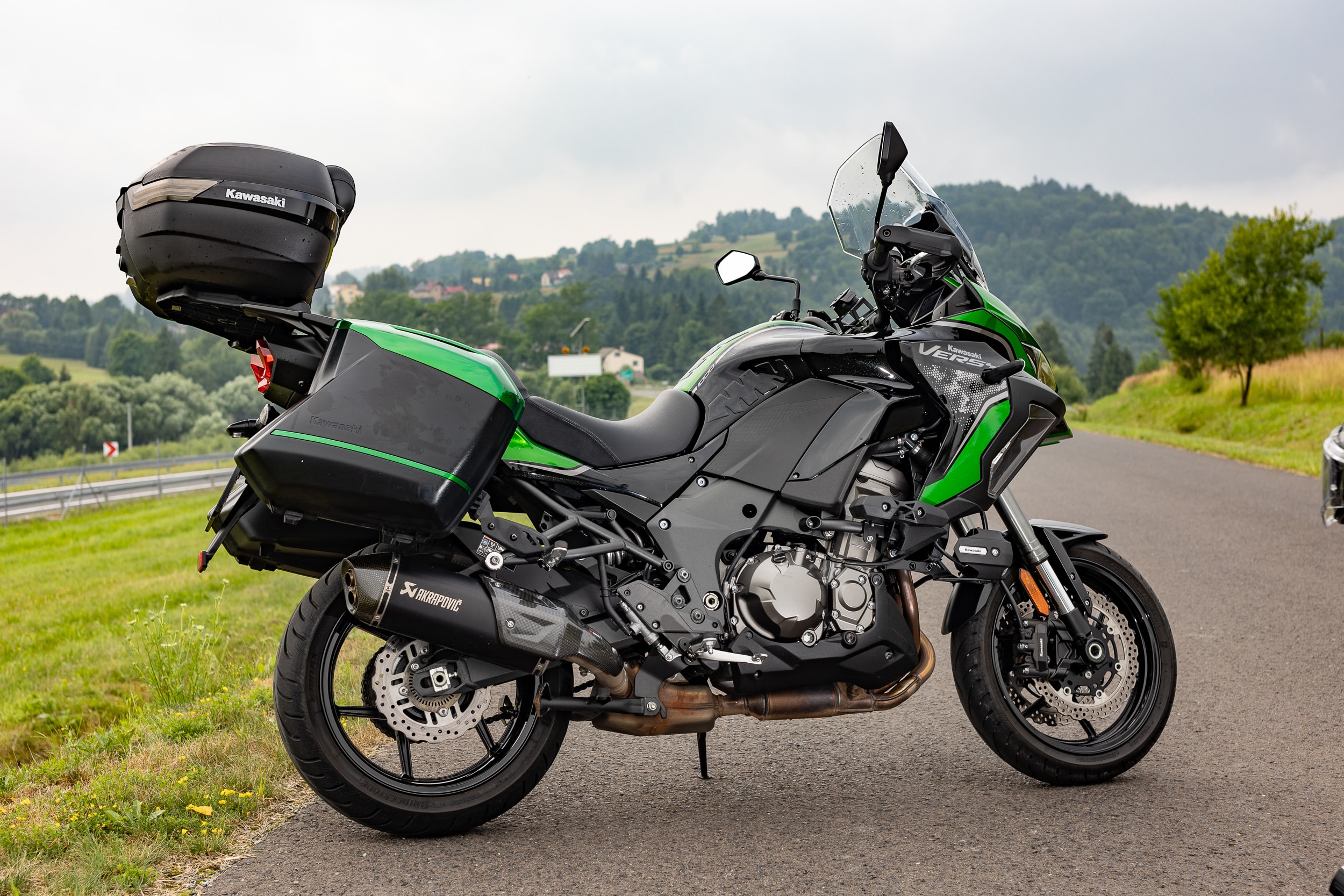

To co budzi moje skojarzenia w kwestii Versysa z dużymi motocyklami turystycznymi to bogate wyposażenie oraz wygoda jaką oferuje. Oczywiście nie jest aż tak ogromny jak chociażby Honda Gold Wing, czy tak dopasiony jak BMW K1600 GTL, ale daje wystarczająco dużo luksusu w dłuższych trasach, by nazywać go pełnoprawnym turystą. Z kolei z motocyklami sportowo-turystycznymi wiąże go chociażby wywodząca się w prostej linii z supernakeda Z 1000 czterocylindrowa i przenosząca napęd łańcuchem jednostka napędowa o wyczuwalnych sportowych genach. Sportowego zacięcia można by także doszukać się w dynamicznych, a nawet agresywnych liniach owiewek, które mi mimowolnie kojarzą się z Predatorem. Zaś klasa adventure reprezentowana jest tu chyba najpełniej, choć na szczęście nie przesadnie.
Mamy dzięki temu do dyspozycji bardziej komfortowe zawieszenie o zwiększonym skoku oraz wyprostowaną szeroką kierownice, za którą przyjmujesz odprężoną i dająca więcej wglądu w to co przed tobą pozycję. Nie zabrakło też takich dodatków jak rozbudowane handbary, które w motocyklu o stricte szosowej stylizacji wyglądałyby pokracznie. W końcu duży Versys wypełnia już od pewnego czasu lukę powstałą po takim modelu jak KLV 1000 – będącym niczym innym jak V-Stromem ze stajni konkurencji ubranym w inne szaty. Czy dorzuciłbym do puli jeszcze jakieś cechy charakterystyczne dla innych klas motocyklowych? Tak, byłby to funbike, bo okazuje się że Versys, przy całej swej okazałości niemałego motocykla, jest zadziwiająco zwinny i poręczny zaraz po ruszeniu z miejsca.
Kawasaki Versys 1000: sport czy turystyka motocyklowa? A może jedno i drugie?

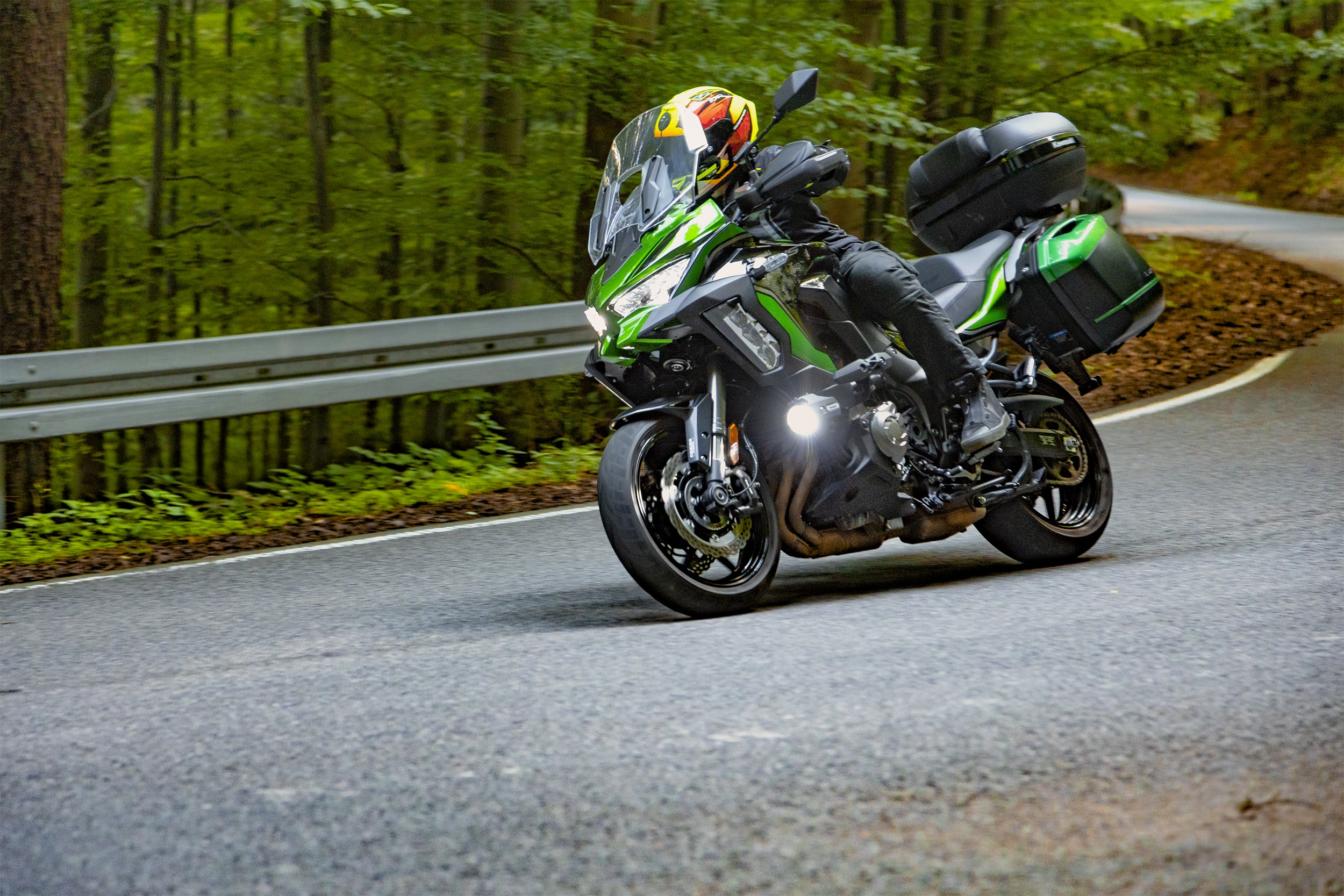

Bardzo przemawia do mnie to jak Japończycy rozwiązali temat zestrojenia napędu. Zamiast 142 KM i 111 Nm mamy tutaj do dyspozycji 120 KM oraz 102 Nm. Silnik mimo, że nieco skastrowany, okazuje się superelastyczny, a dynamiki nadal nie brakuje. Do błyskawicznego wyprzedzania wystarczy w 90% szybka redukcja o jeden bieg, która przy wsparciu precyzyjnie pracującego w obu kierunkach quickshiftera trwa krócej niż mrugnięcie okiem. Zieloni, zamiast stawać w szranki o często marketingowe kilowaty, postawili na to, co w tego typu motocyklach wydaje się zdroworozsądkowo znacznie bardziej pożądane.
Dzięki temu Versys 1000 nie przytłacza swoim potencjałem, jest bardziej ogarnialny jakby przy okazji oferuje szeroki zakres użytecznych obrotów. To co także ważne to obroty przy jakich generuje maksymalne wartości oraz zdecydowanie użytkowy przebieg ich krzywych. Efektem jest napęd, który wciąż cieszy dynamiką i nie straszne mu dodatkowe kilogramy w postaci pasażera i nawet sporego bagażu. Wysoka elastyczność pozwala płynnie przyspieszać już od dwóch tysięcy obrotów – na szóstym biegu. Silnik w najnowszej specyfikacji wyposażono w elektronicznie sterowane podwójne przepustnice, które z kolei pozwoliły na  Niektórym, chcącym potraktować Versysa typowo turystycznie być może nie spodoba się fakt, że napęd przekazywany jest wymagającym pielęgnacji łańcuchem, jednak pamiętajmy o korzeniach tego napędu i ciągle obecnej szczypcie sportowego charakteru. Co ciekawe, obecnie w europejskiej ofercie Kawasaki nie występują motocykle przekazujące napęd w inny sposób.

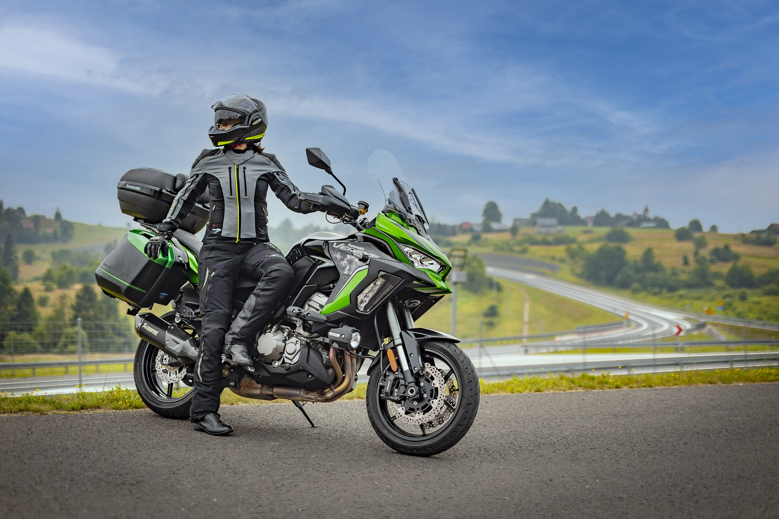

Zahaczyliśmy o bagaż, więc warto wspomnieć, że w testowanej wersji Grand Tourer do dyspozycji mamy trzy fabryczne kufry z dedykowanymi torbami, które ułatwiają transport bambetli z i do motocykla oraz pozwalają w pełni wykorzystać pojemność nieco pokręconych kufrów bocznych. Fajnie, że do ich obsługi nie potrzeba osobnego klucza, bo zamki są kodowane pod oryginalny kluczyk stacyjki. Jednak mam spore zastrzeżenia do sposobu działania klucza w zamkach kufrów testowanego egzemplarza. Dopasowanie jest kiepskie i trzeba użyć sporo siły by włożyć klucz do końca każdego z trzech zamków. Jego wyjęcie również wymaga użycia siły. To z kolei sprowadza się do ryzyka uszkodzenia bądź co bądź delikatnego kluczyka. Jeśli go złamiesz daleko od domu to może się właśnie zacząć prawdziwy „adventure”. Nie wiem jak sytuacja wygląda w innych Versysach Grand Tourer, ale będąc właścicielem tego testowego egzemplarza, na pewno zgłosiłbym się na ponowne dopasowanie zamków do klucza. Tak na wszelki wypadek i po prostu dla wygody użytkowania. W końcu kluczyk i zamek to żadne „rocket science” w porównaniu do zaawansowanej elektroniki w jaką wyposażono Versysa 1000 w wersji SE.

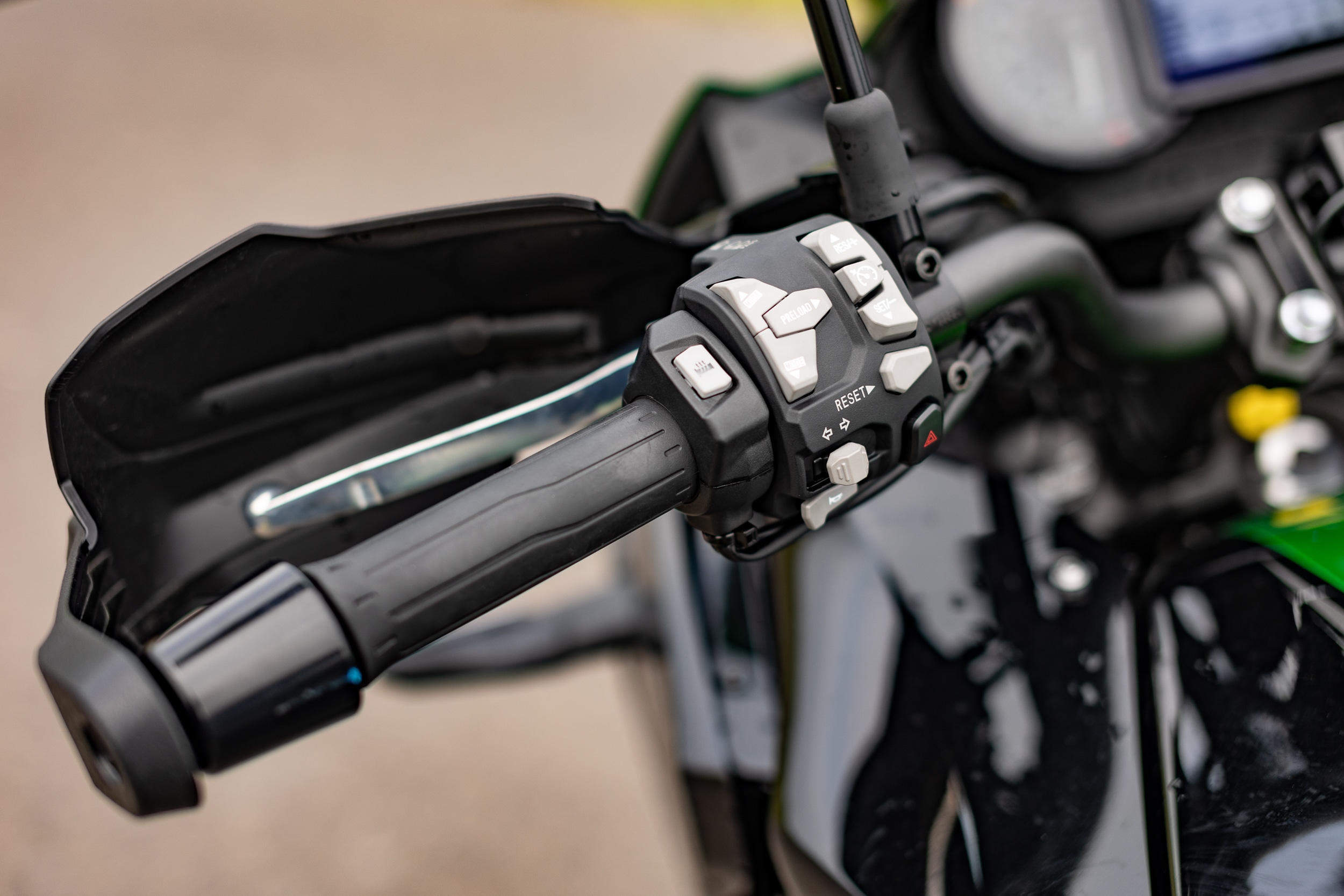

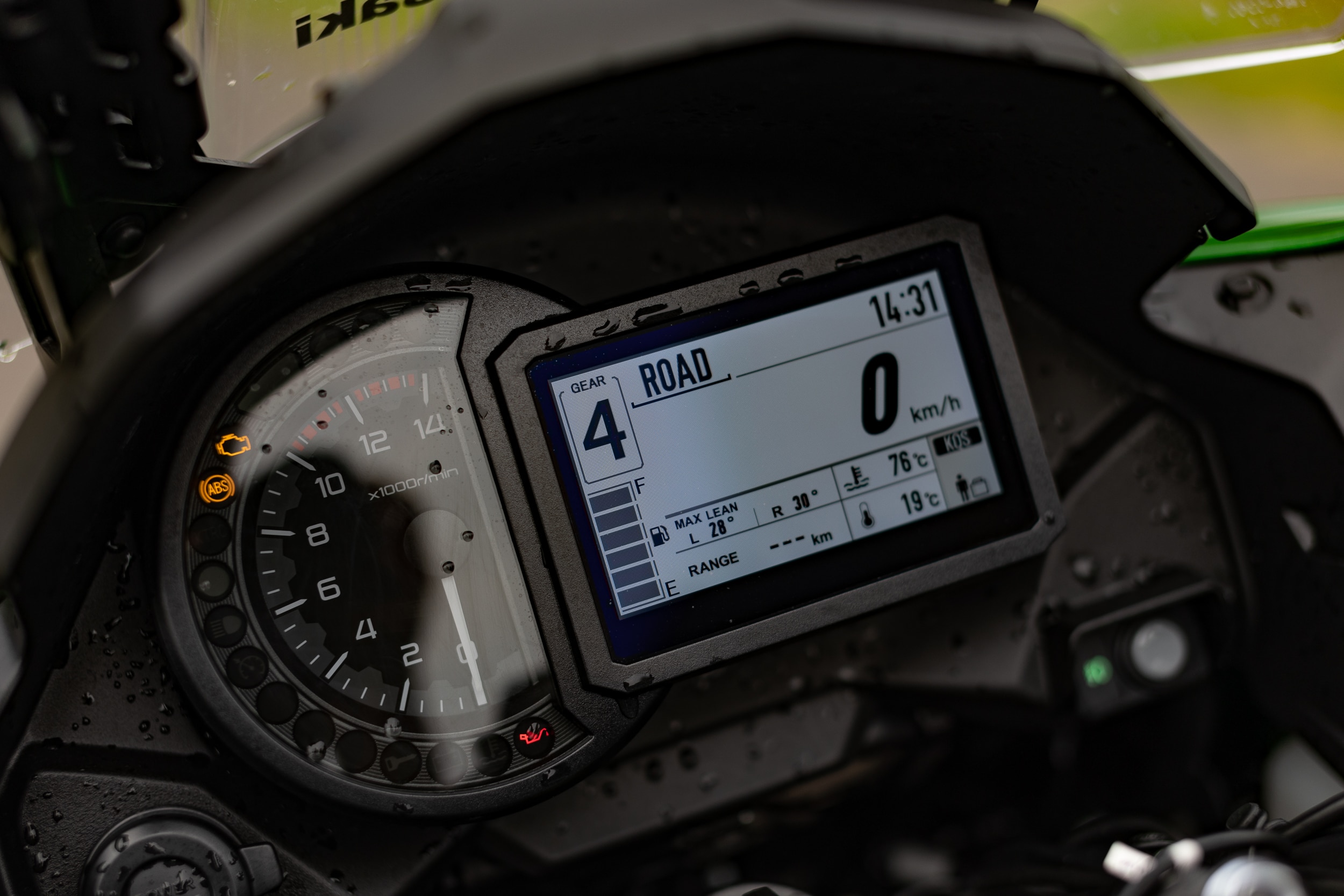

Informacje podawane na nieprzesadzonym ekranie kolorowego wyświetlacza są w sposób czytelny i jednocześnie prosty. Wszystko to sprawia, że zamiast gapić się na kolorowe bajery, skupiasz się na jeździe i podstawowych parametrach. Podczas jazdy możesz także zmieniać tryb wyświetlania za pomocą jednego kliknięcia z białego tła i czarnych znaków na odwrotny. Jednak zachowawczość burzy tu wskaźnik przechyłu motocykla w czasie rzeczywistym oraz zapisywane maksymalne dane. Wyświetlanie takich danych w sportowym, ale jednak zdecydowanie turystycznym sprzęcie aż prosi się o odnotowanie. OK, fajnie jest wiedzieć ile nam jeszcze brakuje do Marca Marqueza, ale czy łapanie kolejnych stopni przechyłu by pobić swój rekord to nie proszenie się o kłopoty? Sam zauważyłem, że chyba nazbyt interesowały mnie dane wyświetlane przez pomiar złożenia w zakręcie. Lepiej nie dać się ponieść sportowym zapędom zanadto – zwłaszcza w dalekiej trasie, lub np. na Transalpinie, gdzie nic nie powstrzyma Cię przed dalekim lotem. Być może zieloni bardzo mocno przekonani są o skuteczności cornering ABS-u.
Fajnie, że do dyspozycji, oprócz trzech predefiniowanych trybów Rain, Road i Sport, mamy także w pełni konfigurowalny dodatkowy tryb jazdy, w którym możesz ustawić wszystkie systemy w jakie wyposażono ten statek pod swoje preferencje. Dopiero wówczas można na przykład polatać na jednym kole, czy poćwiczyć powerslide`y oraz ustalić kiedy kontrola trakcji ma interweniować. Jest naprawdę bogato, dlatego tym bardziej dziwi fakt, że do dyspozycji mamy tu zaledwie jedno gniazdo zasilania 12V. W tak dopasionym sprzęcie przyznam, że liczyłem na tak trywialny już standard jak zwykłe gniazdo USB. Wiem, że można kupić szybką samochodową ładowarkę nawet z kilkoma złączami, ale mimo wszystko jest to dodatkowa pierdoła o której trzeba pamiętać i jej nie zgubić. Poza tym te ładowarki lubią się z czasem luzować i odłączać. Zwłaszcza podczas jazdy po dziurach.

Wspomniałem już o wysokiej, wręcz zaskakującej poręczności. Była to pierwsza z cech tego motocykla, która dała znać o sobie wyraźnie już w chwilę po odbiorze maszyny z salonu Moto Concept w Bielsku-Białej. Przejazd przez miasto i szybkie zmiany kierunku jazdy wychodzą mu nad wyraz sprawnie. Wydawać by się mogło, że taka cecha wiązać się będzie ze zwiększoną nerwowością przy wyższych prędkościach, lub na długich szybkich zakrętach. Nic takiego. Versys w trybie autostradowym wręcz zachwyca stabilnością, a po włączeniu elektronicznego tempomatu, który można nastawić maksymalnie na wartość 150 km/h, możesz spokojnie puścić kierownicę bez obaw o jakąkolwiek nerwowość (nie róbcie tego w domu!). Dopracowane podwozie objawia się także w skutecznych i dobrze dozowalnych hamulcach. Spalanie przy zdecydowanie bardziej dynamicznej niż krajoznawczej jeździe wychodziło średnio na poziomie 5,8 litra na setkę. x

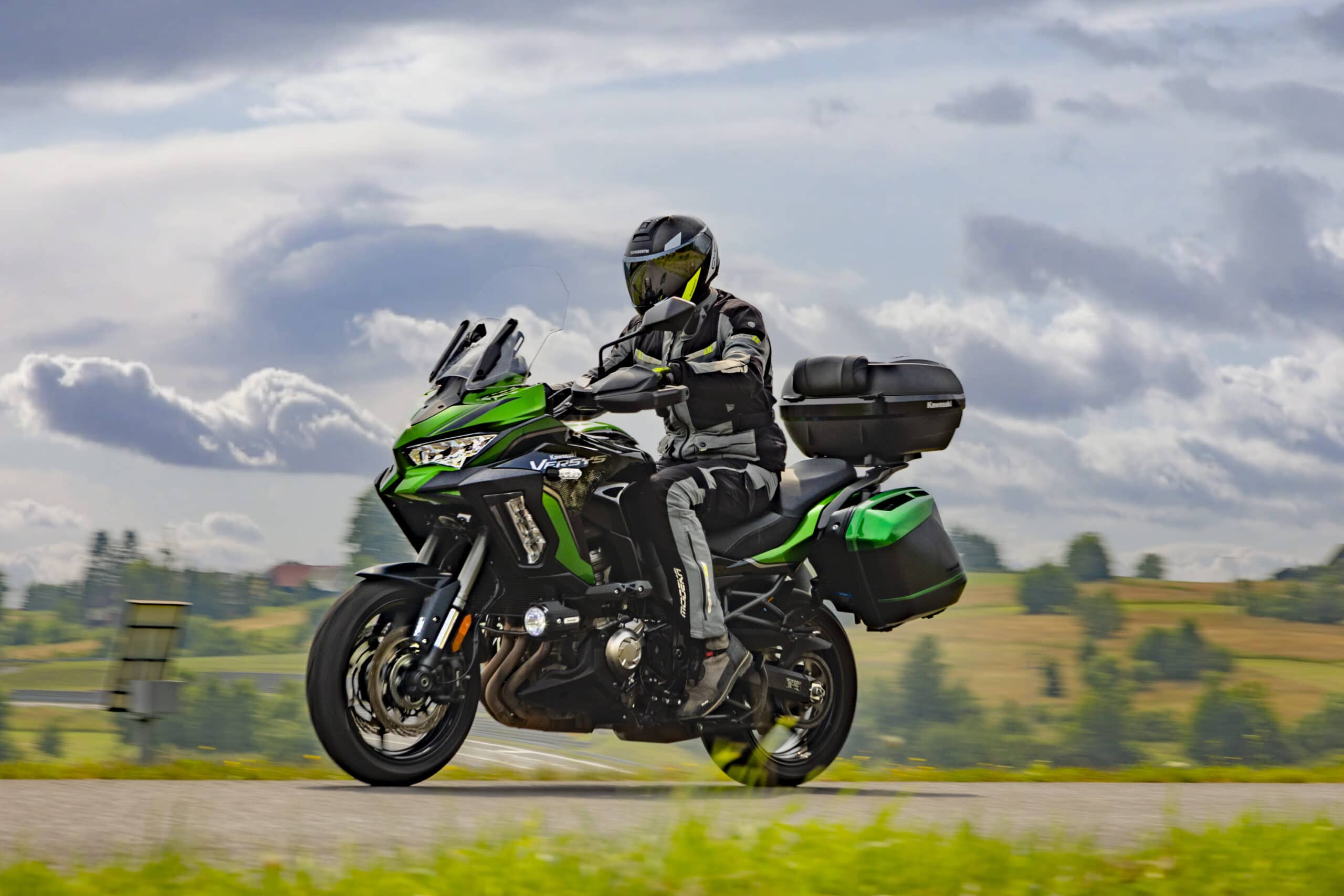

Zdaję sobie sprawę, że w wielu kwestiach chwalę nowego Versysa, a w niewielu ganię. Nie mogę jednak nie przyznać, że odpowiada mi podejście Kawasaki do koncepcji hybrydowej maszyny, łączącej kilka różnych światów w nieskrępowany sposób. Tak naprawdę sam jestem trochę zdziwiony faktem jak ten motocykl przypadł mi do gustu. Być może jest tak po części dlatego, że nie spodziewałem niczego odkrywczego po tym sprzęcie. Ot kolejny pojazd dla wszystkich i w zasadzie dla nikogo. A tu proszę. Versys 1000 ma swój charakter, a pomimo tego jest bardzo sympatycznym gościem, którego polubisz już po kilku chwilach spędzonych razem.
Fajnie, że inżynierowie Kawasaki, tworząc Versysa, nie musieli trzymać się kurczowo żadnych ograniczeń narzucanych przez odgórne zasady i kanonów. Dzięki temu mógł powstać zarówno uniwersalny i ciekawy pod wieloma względami motocykl, który ma szansę nie prędko się znudzić. Ten motocykl czerpie najwięcej z maszyn typu adventure, ale tam gdzie w grę wchodzą własności terenowe, tam Kawasaki wrzuca więcej sportu. To połączenie zdecydowanie może mieć sens dla osób, które i tak nigdy nie zjadą poza utwardzoną nawierzchnię na dużych podróżnych enduro. A takich jest chyba większość wśród fanów tej klasy. Ten sprzęt może także przypaść do gustu turystom motocyklowym, którzy lubią sportową jazdę, ale szukają większego komfortu w dłuższych trasach niż to co oferują sprzęty o zancznie bardziej sportowej ergonomii. Wysoka cena idzie tu w parze z bogatym i spełniającym swoje zadanie wyposażeniem, więc nie ma tu moim zdaniem miejsca na dewizę „płać i płacz”.

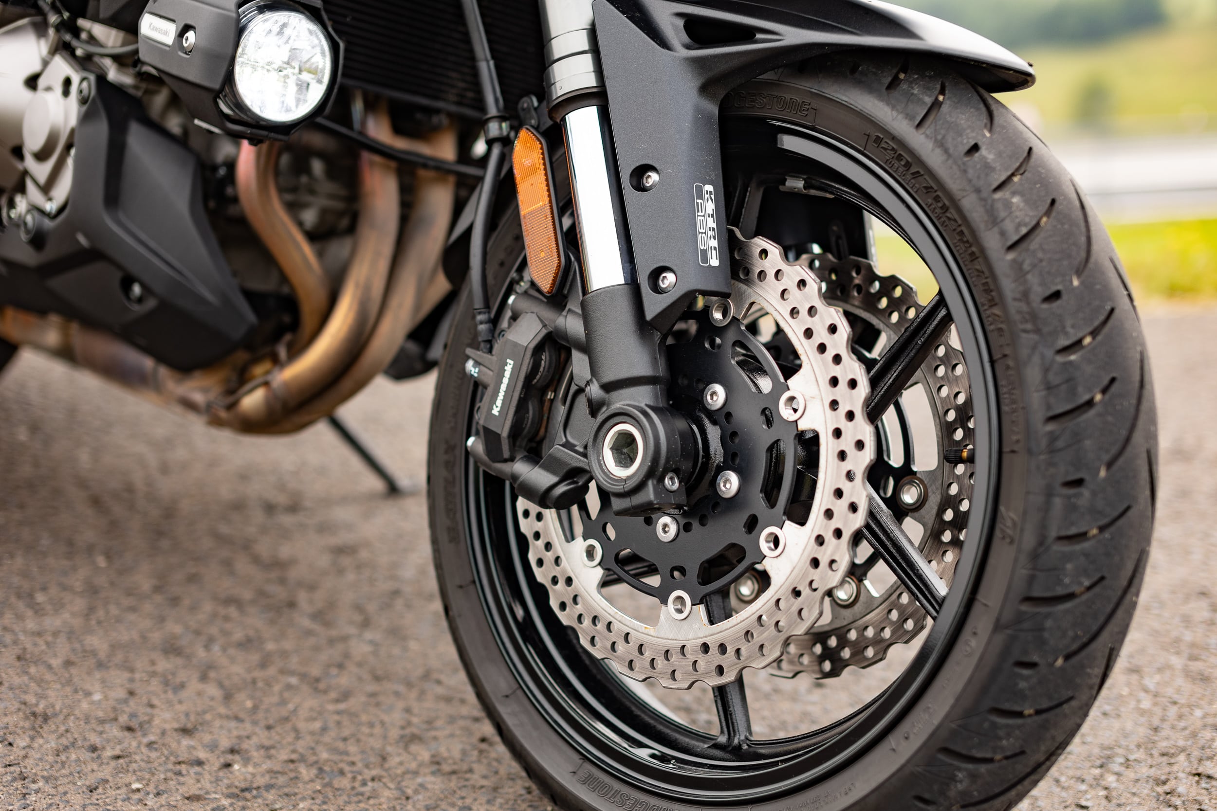

Podwójne tarcze pół-pływające, 310 mm, o obrysie falistym. Zacisk: podwójny, przeciwstawny 4-tłoczkowy
