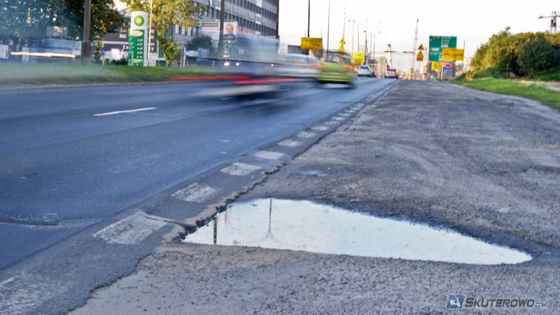

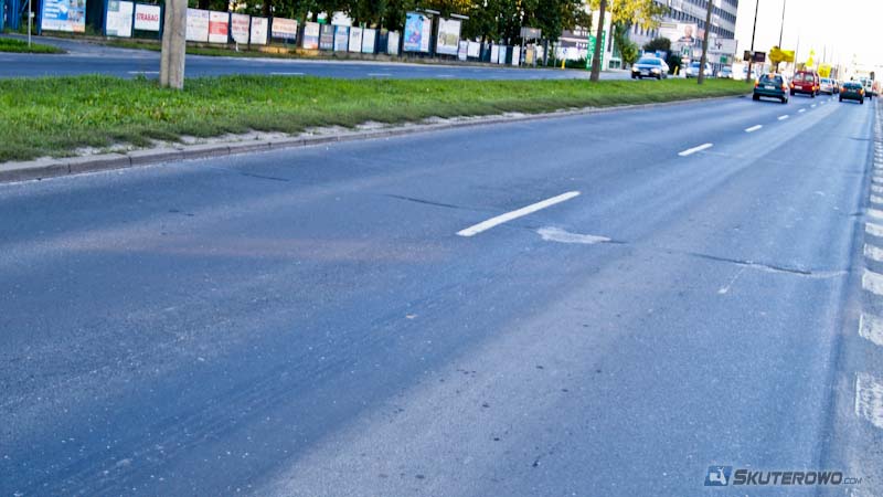

Dziś koleiny służą jako zadania specjalne do wykonania przez małe samochody, rowery, skutery i motocykle. Koleina może być całkowicie niegroźna jeżeli jedziemy na wprost i nie musimy zmieniać pasa ruchu. Problemy zaczynają się gdy koleina prowadzi nas w kierunku, w którym nie chcemy jechać. A prawdziwy dramat mamy gdy koleina jest głębsza niż połowa średnicy koła skutera. Wtedy zmiana pasa ruchu (albo nawet samej koleiny) jest bardzo trudna.
Koleiny mogą wydawać się bardziej niebezpieczne niż frezy, bowiem o wiele skuteczniej potrafią zmienić tor jazdy skutera. Jednak wbrew pozorom o wiele łatwiej przewidzieć zachowanie skutera w koleinie niż na frezach. Dlatego też jeżeli wiemy jak się poruszać – koleina nie zrobi nam krzywdy.

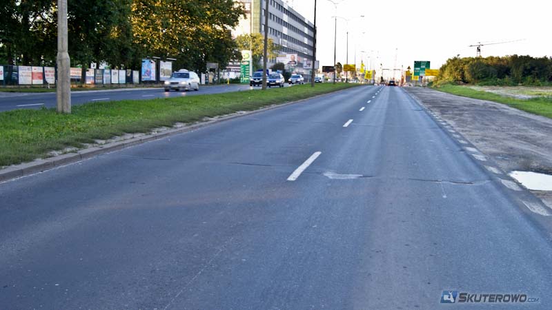

Jeżeli traficie na swojej drodze na koleinę należy:
1. Zwolnić lub uspokoić tempo jazdy – tak, aby mieć pełną kontrolę nad skuterem
2. Rozluźnić się i pozwolić, by koleina łagodnie prowadziła nasz skuter – koleiny z reguły są dużo szersze niż opony skutera, więc  jeśli poddamy im skuter, to będą nas prowadzić jak tor
3. Dokładnie obserwować jak biegnie koleina – tak, by utrzymać się w jej środku
4. Jeżeli to możliwe, to jechać między koleinami – lepiej wpaść w koleinę, niż przewrócić się na jej krawędzi. Poza tym – pas między koleinami jest dużo szerszy i pozwala na swobodniejsze manewrowanie
5. Gdy chcemy opuścić koleinę, należy zrobić to w sposób zdecydowany: Gdy chcemy wyjechać w lewo, należy lekko przechylić się i odbić w prawo, a następnie zdecydowanym ruchem wyjechać na lewą krawędź koleiny (takim silnym „bujnięciem”)
6. Gdy musimy przeciąć koleinę, starajmy się robić to pod możliwie największym kątem, lub manewrem krótkim i zdecydowanym (jak przy opuszczaniu koleiny).
Ponieważ koleiny nieprędko znikną z naszych dróg – musimy się nauczyć z nimi żyć i po nich jeździć.
