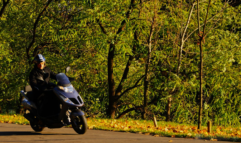

Bez względu na to, czy dopiero zaczynasz przygodę ze skuterami, czy masz już za sobą tysiące przejechanych kilometrów, podczas miejskiej jazdy czekają Cię takie same niebezpieczeństwa. Dziś Skuterowo.com radzi, jak jeździć i na co zwracać uwagę, aby nie spotkały nas przykre sytuacje.
Jest kilka rzeczy, których wprowadzenie do codziennej jazdy może kiedyś uratować skuterzystę z opresji. Zwłaszcza w dużych, zatłoczonych miastach, pełnych spieszących się kierowców używanie tych patentów może oszczędzić nam zmartwień. Oczywiście, każdy ma swój styl jazdy i wykorzysta tylko część z tych pomysłów. Niemniej, warto odnotować je wszystkie:
- Zamiast jechać środkiem swojego pasa, jedź raczej lewym lub prawym śladem poprzedzającego samochodu. Na środku jezdni zbiera się błoto i piasek wyrzucany spod kół samochodów. Tam też spotkać można studzienki kanalizacyjne i śliskie strzałki przed skrzyżowaniami, nie wspominając o rozlanym oleju. Są to wystarczające powody, by poruszać się bliżej krawężnika lub linii środkowej.

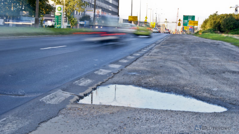

Jazda przy samej krawędzi, zgodnie z przepisami jest niebezpieczna. Policja doskonale zdaje sobie z tego sprawę i nie powinniśmy doświadczyć opresji ze strony drogówki za jazdę nieco bliżej środka. - Trzymaj zawsze jeden lub dwa palce na klamkach hamulców (lub dłoń na klamce i stopę na dźwigni, jeżeli jeździsz motorowerem). Przygotowanie do hamowania to skrócenie drogi hamowania o 10 metrów – to pięciokrotność długości skutera.

- Oprócz patrzenia na pojazdy poruszające się przed Tobą zwracaj także uwagę na nawierzchnię i jej stan. Piasek, dziury lub żwir oznaczają zmniejszenie przyczepności. Lepiej się na to przygotować.
- Gdy widzisz znak „Roboty drogowe”, „Luźne pobocze” lub zbliżasz się do budowy, prawdopodobnie natrafisz na zanieczyszczoną nawierzchnię. Nie daj się zaskoczyć i zwiększ czujność – od Ciebie zależy, czy na skuterze nie pojawią się rysy i pęknięcia.

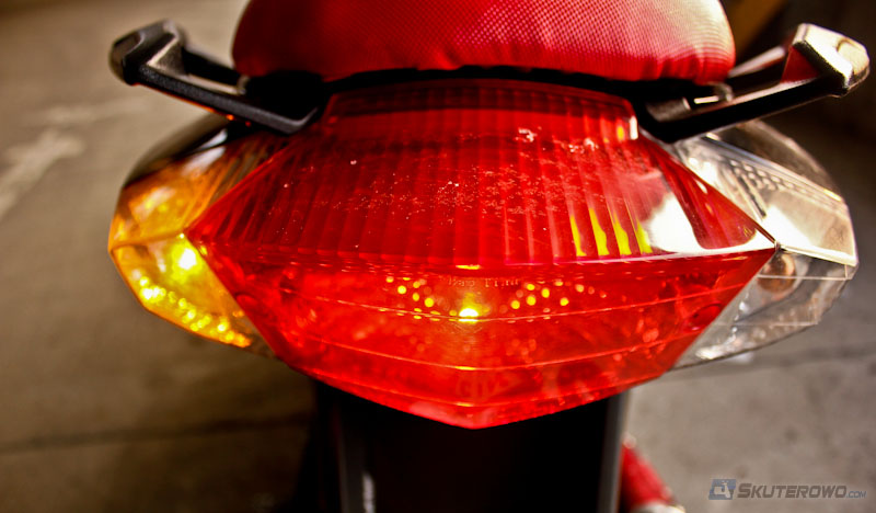

Kierunkowskaz nie służy do skręcania, a do uprzedzenia o zamiarze wykonania manewru. Używaj kierunków dużo wcześniej. Wszystkie manewry sygnalizuj odpowiednio wcześnie, a gdy jesteś pewien, że możesz do nich przystąpić, wykonaj je zdecydowanie.

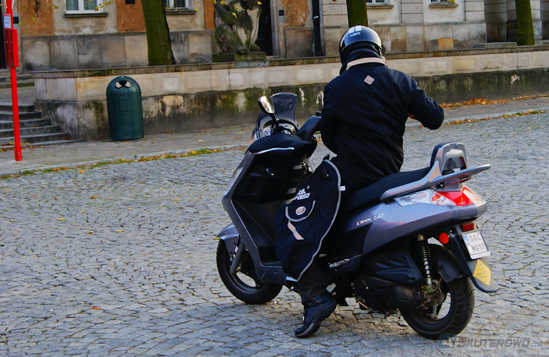

Mokra kostka jest śliska jak lód Przejazd wzdłuż brukowanego rynku lub po drewnianym mostku w czasie deszczu bez wątpienia może mieć swój urok. Niestety, spotkanie z ziemią może szybko zakończyć beztroską jazdę. Pamiętaj, że mokre drewno i bruk są równie niebezpieczne jak tory tramwajowe. Zachowaj ostrożność, jeżeli musisz przez nie przejechać.
- Unikaj jazdy po pasach i strzałkach kierunkowych przed skrzyżowaniami. Do ich malowania używa się farby kauczukowej, często są to także pasy klejone. Podczas deszczu mogą być bardzo śliskie i łatwo się na nich przejechać.

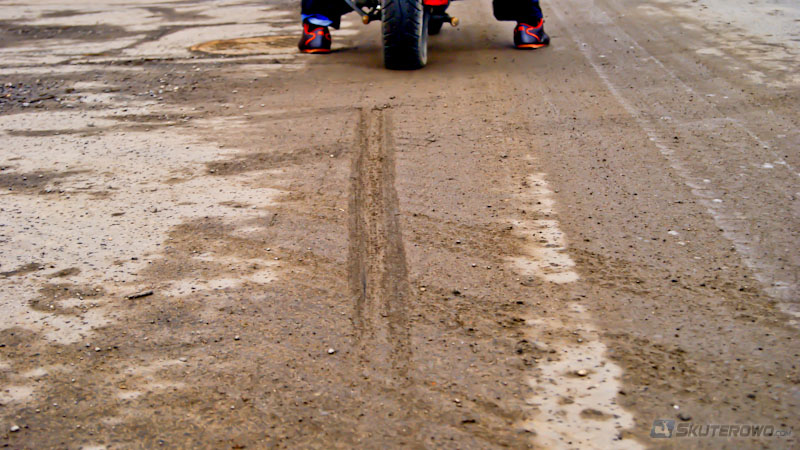

Gdy widzisz piasek na drodze i nie masz możliwości go ominąć zwolnij zawczasu i wyprostuj skuter. Przejeżdżając przez piasek unikaj przyspieszania i hamowania. To klucz, aby skuter nie „złapał rybki”.
