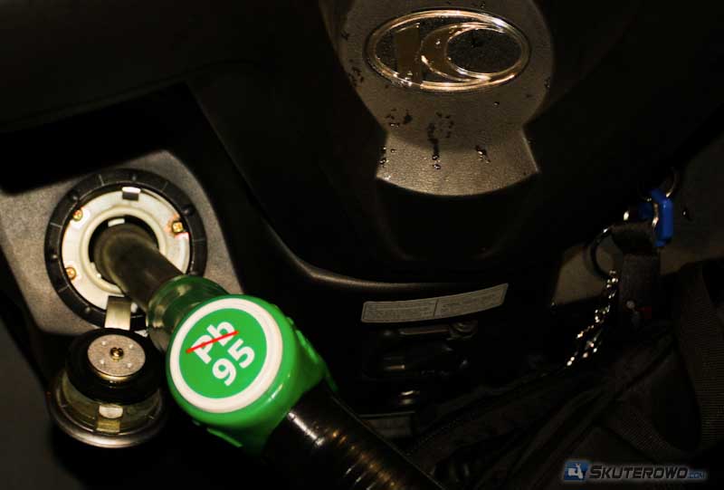

Hamowanie silnikiem to przede wszystkim oszczędność paliwa. Kilka litrów na sezon.
Co daje hamowanie silnikiem? To nie tylko oszczędność układu hamulcowego to też oszczędność paliwa. Podczas tego procesu spalanie silnika równe jest 0L/100 km. Wał korbow y i tłok jest napędzany wyłącznie za sprawą tylnego koła. To dokładnie odwrotny cykl. Siła włożona przez jednostkę napędową do rozpędzenia pojazdu jest oddawania z powrotem do silnika.
