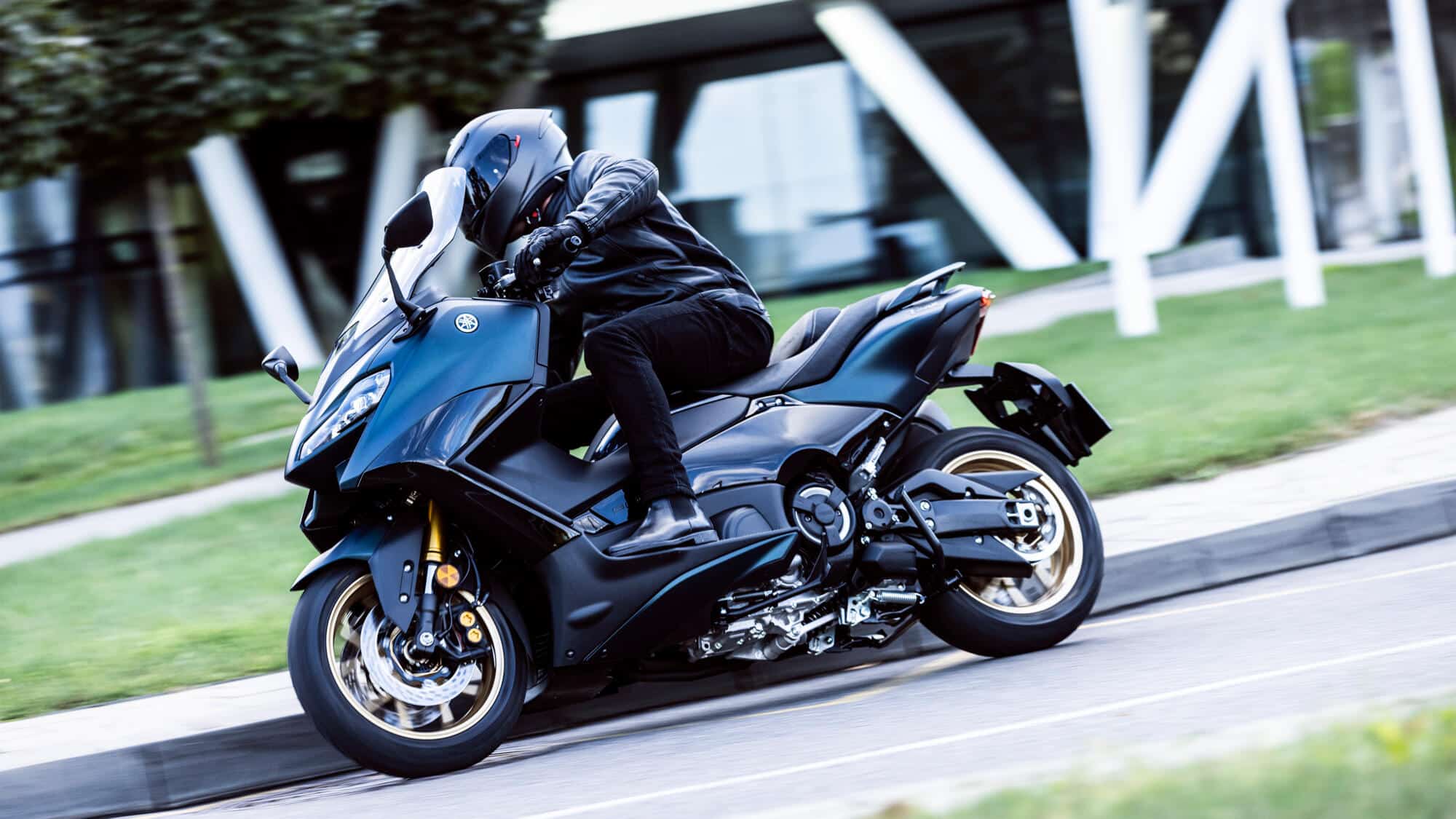

Yamaha TMAX z napędem hybrydowym?
Szczerze mówiąc, jeśli miałbym pomyśleć nad jednośladem, który byłby najbardziej sensownym pojazdem do stworzenia na jego bazie hybrydy, to skuter nasuwa się od razu i w naturalny sposób. Jednak zainstalowanie dwóch sprzężonych ze sobą napędów w konstrukcji jednośladu wymaga sporo miejsca. Dlatego nie może tu być mowy o małym skuterku, a o pojeździe gabarytami bardziej zbliżonym do „dorosłych” motocykli. Dodatkowy silnik, bateria i zawiadująca tym wszystkim elektronika z pewnością zabiorą trochę pojemności bagażowej. Obstawiam zatem, że hybrydowy TMAX bez kufra centralnego się nie obejdzie, jeśli miałby odznaczać się większa nić standardowy motocykl funkcjonalnością.
Yamaha TMAX może okazać się bazą dla różnych ciekawych projektów producenta
Jako pojazd okołomiejski – maxiskuter wydaje się idealnym rozwiązaniem dla implementacji napędu hybrydowego. Oczywiście najlepiej w wersji plug-in, by móc poruszać się na co dzień wyłącznie za pomocą napędu elektrycznego, by dopiero wylatując na obwodnicę odpalać jednostkę spalinową. Taki pojazd mógłby być swoistym złotym środkiem łącząc w sobie zalety i łatwość obsługi skuterów, bezemisyjny transport i jednocześnie czerpaną z jazdy radość, do jakiej Yamaha TMAX zdążyła nas już przyzwyczaić.

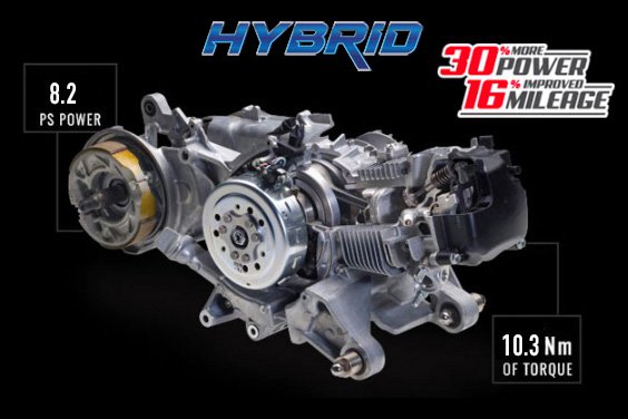

Silnik elektryczny sprzężony ze spalinowym
Pierwszy z nich ma być oparty na silniku elektrycznym sprzężonym z wałem karbowym silnika spalinowego. Jak miałoby to działać? Wygląda na to, że byłby to system podobny do tego, który Yamaha stosuje już w oferowanym na azjatyckich rynkach niewielkim skuterze o nazwie Fascino 125 FI-Hybrid.
Skuter napędzany jest niemal klasycznym chłodzonym powietrzem silnikiem jednocylindrowym z wtryskiem paliwa i systemem star-stop, ale nie posiada on klasycznego rozrusznika. Jego funkcję przejął specjalnie zaprojektowany generator prądu, który w tym wypadku służy także do wspomagania silnika spalinowego. Podczas jazd ze stałą prędkością generator służy do ładowania baterii, ale np. w momencie przyspieszania przełącza się automatycznie w tryb silnika elektrycznego, dając podobno aż o 30% więcej mocy, przy jednoczesnym ograniczeniu zużycia paliwa o 16%. Mówiąc w skrócie to taka klasyczna Toyota Prius w skuterowym wydaniu, choć Prius jest w stanie przejechać kawałek na samej baterii. Tutaj napęd elektryczny jedynie wspomaga silnik spalinowy. Podobno efekty są zadowalające – zwłaszcza podczas startu spod świateł.

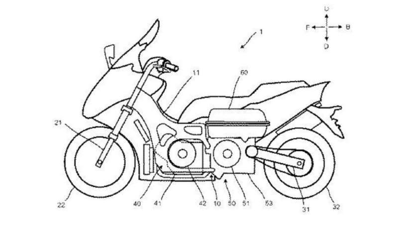

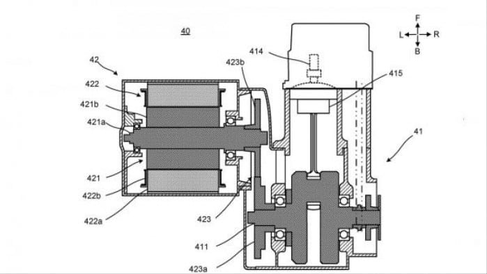

Co ciekawe, według rysunków patentowych, silnik elektryczny w takim układzie miałby być wpięty w układ chłodzenia silnika spalinowego, co może oznaczać większe zapotrzebowanie na odprowadzanie ciepła, podyktowane większa mocą generowaną przez to rozwiązanie. Całość miałaby bardziej rozbudowaną postać niż w przypadku specjalnie przystosowanego generatora Yamahy Fascino, ale zasada działania powinna być podobna.
Takie rozwiązanie ma wiele zalet, bo pozwala w możliwie niewielki sposób ingerować w konstrukcję pojazdu, co znacząco obniża koszty wytwarzania. Wpięty na stałe silnik elektryczny wspomaga napęd spalinowy wtedy, kiedy jest to najbardziej potrzebne i cały układ zwiększa swoją wydajność, podnosząc dynamikę, ograniczając przy tym zużycie paliwa. Na takim zestawie nie da się jednak wjechać do stref bezemisyjnych w centrach dużych miast, ponieważ tutaj silnik spalinowy może być jedynie wspomagany i nie zostaje zastąpiony w określonych warunkach.

Drugą z opcji jakie Yamaha opracowuje jest wpięcie silnika elektrycznego w układ przeniesienia napędu. Takie rozwiązanie pozwoliłoby na zastosowanie układu hybrydowego w systemie plug-in, czyli z dodatkowymi ogniwami, które można ładować podczas postoju i wykorzystywać jako jedyne źródło napędu (w określonych warunkach). Kolejną zaletą tego rozwiązania jest brak ingerencji w sam silnik spalinowy, co zmniejsza ogólne koszty projektu. Trzeba za to gruntownie przebudować przekładnię oraz wykorzystać przestrzeń ładunkową pod siedzeniem na baterie dla napędu elektrycznego.
