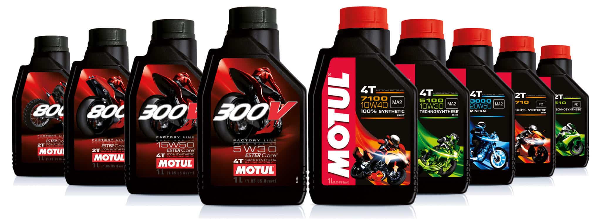

Gama olejów motocyklowych MOTUL

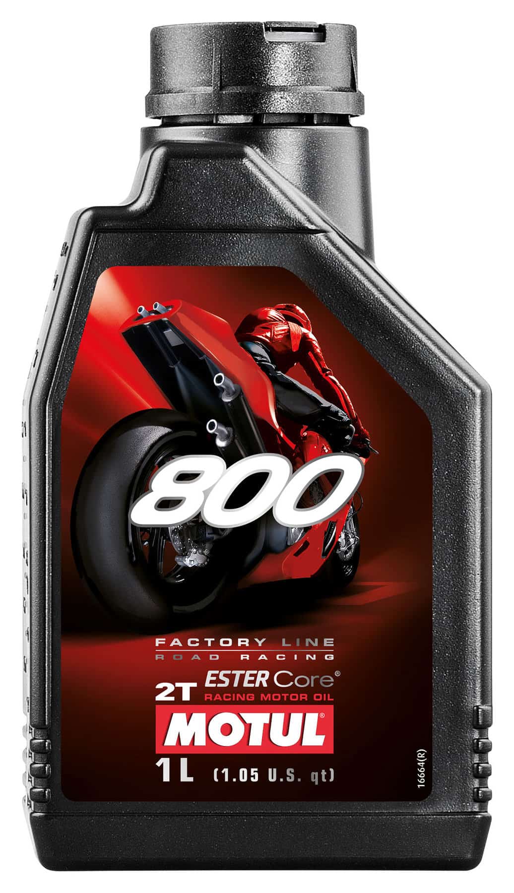

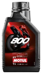

MOTUL 800 2TW wielu nowoczesnych motocyklach ten sam olej silnikowy stosowany jest do smarowania zarówno silnika jak i sprzęgła (pracującego w kąpieli olejowej – tzw. sprzęgło mokre) jak i skrzyni biegów. To pozorne uproszczenie z punktu widzenia właściciela motocykla jest w rzeczywistości dużą komplikacją dla producentów środków smarnych. Sprzęgło montowane na wałku skrzyni biegów oraz sama skrzynia biegów o najczęściej bardzo kompaktowej konstrukcji muszą przenosić moment obrotowy nawet kilkukrotnie wyższy niż ten nominalny dla silnika. Są to niezwykle trudne warunki dla oleju, którego film nie może zostać w żadnym momencie przerwany, a parametry termiczne muszą być zachowane w całym procesie pracy.
