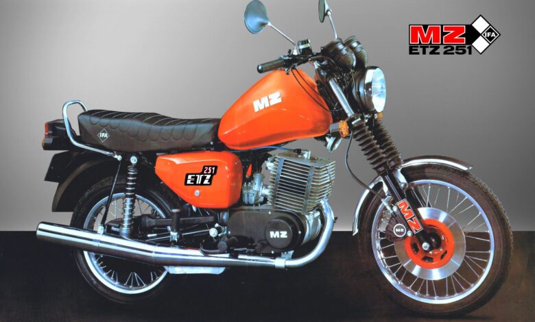

Produkcja tych sprzętów rozpoczęła się w roku 1981 w Zschopau. Bezpośrednim poprzednikiem modelu MZ ETZ 250 była MZ TS 250/1, z kolei w 1988 rozpoczęto produkcję następcy, modelu 251.
Czy zastanawiałeś się kiedyś co oznaczał skrót ETZ? To proste: Einzylinder Telegabel Zentralkastenrahmen, czyli jednocylindrowy, widelec teleskopowy, rama z centralnym profilem skrzynkowym. Nazwa godna niemiecki specjalistów!

Na szczęście niemieccy konstruktorzy zamiast tracić czas na finezyjne nazewnictwo postanowili skupić się na skonstruowaniu silnika, który nie tylko będzie mocny i dynamiczny, ale przy tym wytrzymały. Udało się to w stu procentach! Do ramy trafił piec o oznaczeniu EM250. Była to jednocylindrowa jednostka dwusuwowa, chłodzona powietrzem. Cylinder wykonano z duraluminium, a w środku mogliśmy znaleźć żeliwną tuleje.
MZ ETZ 250. Motocykle zabytkowe, klasyczne
Całość osiągała moc 21 KM przy 5500 obr./min. i wysoki moment obrotowy, wynoszący 27.4 Nm przy 5200 obr./min. Silnik sprzężony był z 5-biegową skrzynią biegów. Pozwalało to na rozpędzenie motocykla MZ ETZ 250 do blisko 130 km/h. W tamtych czasach taka prędkość maksymalna robiła wrażenie. Silnik EM 250 nieco różnił się od tego, który znajdował się w poczciwej MZ TS 250/1. Przede wszystkim cylinder posiadał lepsze chłodzenie (całe użebrowanie ułożone było w poziomie – w TS również), to z kolei umożliwiło przekonstruowanie kanałów ssących i podniesienie mocy maksymalnej. Modernizacji zostało poddane ułożyskowanie wału korbowego oraz sworznia tłoka. Dzięki takim zabiegom podniesienie mocy maksymalnej nie wiązało się z częstszymi remontami, a wręcz z wydłużeniem żywotności  jednostki. Od teraz remont przewidziany był co 30 tysięcy kilometrów. Poza tym zastosowano instalację 12 V.
