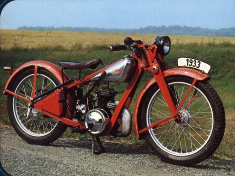

Pierwsza JAWA została wyprodukowana w roku 1929. Jeszcze w październiku tego roku nowy motocykl zaprezentowano na targach motoryzacyjnych w Pradze. Motocykl otrzymał czterosuwowy silnik OHV o pojemności 500 cm3 i wyglądał niesamowicie. Trzeba oddać Janečkowi, że zrobił kawał dobrej roboty, ponieważ jego pojazd nie był kopią totalną Wanderera – twórca zaprojektował wiele zmian w stosunku do protoplasty. Po drodze przedsiębiorstwo produkowało nawet samochody. Jednak największą sławę marce JAWA przyniósł motocykl z dwusuwową jednostką napędową Villiersa o pojemności 175 cm3.
JAWA 175 OHV
Była ładna, tania i niezawodna, a to w trudnych czasach było niezaprzeczalnym remedium w walce z trudami gospodarczymi. Akcje JAWY rosły, jeszcze przed wybuchem II wojny światowej, JAWA stała się najpopularniejszym producentem w w swoim kraju. W roku 1945, czyli praktycznie od razu po zakończeniu działań wojennych zakłady Zbrojovka Ing. F. Janeček upaństwowiono. Wtedy też oficjalnie zmieniono nazwę całego zakładu. Tak powstała JAWA.

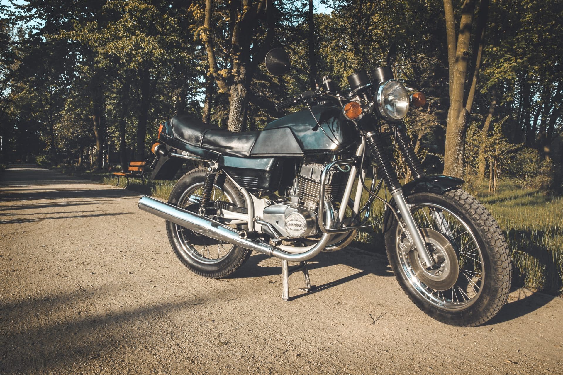

JAWA TS 350: słodko-gorzki silnik
Silnik zastosowany w Teesce nie był całkowicie nowym tworem. Była to porządnie zmodernizowana i usprawniona jednostka, którą mogliśmy znaleźć w motocyklach Jawy w latach 50-tych. Zmieniono oczywiście wiele rzeczy: układ korbowy podparty był 4 łożyskami, dodano dwa kanały płuczące (w TS 350 były łącznie cztery) i odjęto wydechowy, ale powiększono jego średnicę. Cylindry wykonane były z aluminium, a w środku mogliśmy znaleźć żeliwną tuleję – dzięki temu spadła masa motocykla. Wytrzymałość układu korbowego określano na 15-30 tysięcy kilometrów – jak widzicie rozrzut spory. Wszystko zależało od techniki jazdy. Najbardziej awaryjne były łożyska wewnętrzne wału oraz przegroda z uszczelniaczem „labiryntowym”, który oddzielał cylindry – jego rozszczelnienie skutkowało unieruchomieniem silnika. Wynika to z tego, że międzycylindrowe przedmuchy przepompowują mieszankę między korbowodami, zamiast wypchnąć ją do komory spalania. Silnik w takim przypadku odpala tylko po nalaniu paliwa na tłoki przez gniazdo świecy zapłonowej. Warto o tym pamiętać, bo do tej usterki dochodzi niezwykle często.
Jawa 350 ts
Tak naprawdę do łożysk wału korbowego należy w JAWACH spoglądać częściej niż wydaje się, że powinniśmy. Zużyte łożysko potrafiło się obracać w gnieździe, co szybko doprowadzało do „wiercenia” dziury w karterze. Jeśli ktoś przeholował, to uszkodzone łożysko potrafiło bezpowrotnie uszkodzić blok silnika, co w skrócie zmuszało własciciela do jego wymiany – zakup niestety był kosztowny. Dzisiaj na pewno znajdziemy osobę, która fachowo naprawi uszkodzone gniazdo. Tak czy inaczej – jeśli masz w swoim garażu JAWĘ TS 350 lub zamierzasz kupić i będziesz remontować silnik, to łożyska kup z najwyższej półki!
Takiego dźwięku nie miał żaden inny motocykl!
Zmieniono również wygląd silnika względem poprzednich jednostek, a za dostarczenie mieszanki odpowiadał nowy gaźnik (Jikov 2928 CE). Całość była dosyć udaną jednostką chociaż nie obyło się bez porządnych wtop. Jawa TS 350 lubiła „wypić” i ciężko było mówić o niej w kategorii „pojazd ekonomiczny”. Dodatkowo bardzo problematyczny okazał się zapłon oparty na dwóch przerywaczach – jego regulacja wymagała wprawy i dokładności zegarmistrza. Najmniejszy błąd objawiał się problemami z odpalaniem, pracą na jednym cylindrze i charakterystycznym kichaniem. Problemy z jednym cylindrem oznaczały najczęściej, że JAWA TS 350 po prostu nie odpalała, a właściciele dostawali piany, że po raz kolejny z jazdy wyeliminowała ich usterka.

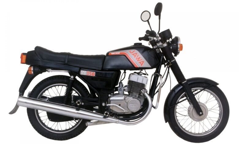

Część użytkowników narzekała również na słabą żywotność łożysk wału korbowego. Problem był dosyć istotny i bardzo często wynikał z niefachowo ustawionego zapłonu. Nawracające usterki raz na zawsze rozwiązywał elektroniczny układ zapłonowy marki VAPE. Od teraz nie musieliśmy się martwić o regulację i nadmierne obciążenie korbowodu w złej pozycji. Tutaj również duży wpływ na żywotność silnika miał sposób jazdy. Z jednej strony wysokie wibracje w górnym rejestrze obrotowym nie pomagały, z drugiej zbyt niskie obroty (w trosce o niskie spalanie) sprawiały, że korbowody wraz z łożyskami były nadmiernie obciążane. Myślę, że to miało spory wpływ na wybuch późniejszych dyskusji na temat wytrzymałości silników TS 350. Sposób jazdy, zmiany biegów i utrzymywania na obrotach był tutaj kluczowy.
Jawa TS 350 posiadała kilka bardzo ciekawych cech. „Kopka” rozruchowa (kickstarter) była również dźwignią do zmieniania biegów: osoby nie znające się na temacie mogły mieć spory problem z odpaleniem silnika. Co ciekawe Jawa TS 350 wyposażona była również w półautomatyczne sprzęgło, które umożliwiało zmianę biegów bez wciskania klasycznej dźwigni sprzęgła. Dodatkowo do 350-tkę mogliśmy obciążyć wózkiem bocznym marki Velorex – w ten oto sposób otrzymywaliśmy pojazd, który mogliśmy przewieźć więcej osób lub rzeczy.

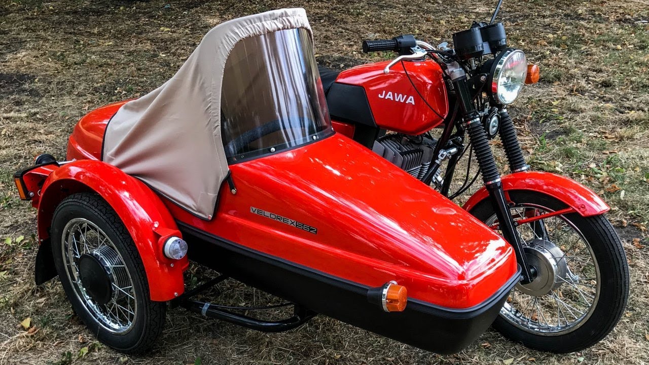

Jawa 350 TS: motocykl z… wózkiem bocznym. Sensowne rozwiązanie czy szaleństwo?
Wózki boczne Velorex do motocykli Jawa 350 TS tak naprawdę nigdy nie zrobiły piorunującej kariery. Oczywiście, ciężko im zarzucić cokolwiek – były ładowne, mimo prostego designu wyglądały nieźle i po prostu pasowały do TS 350. Problem był inny – zaprzęg jeszcze szybciej wykańczał łożyska i korbowody niż klasyczna solówka. Zresztą nie ma co się oszukiwać, charakterystyka silnika JAWY 350 TS chociaż wygładzona (względem dzisiejszych dwusuwów) nadal sprawiała problemy w jeździe zestawem. Silnik dwusuwowy lubi obroty, nie inaczej było z JAWĄ TS 350.
