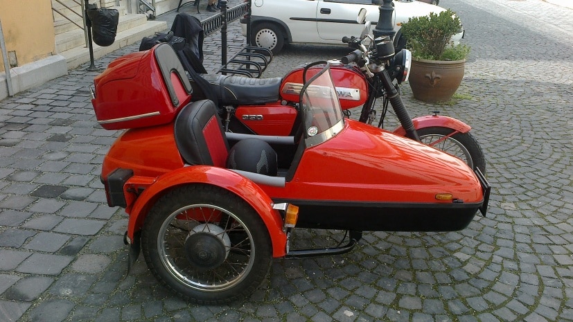

Jawa 350 TS była dostępna z wózkiem bocznym Velorex 562. To dosyć charakterystyczny wózek o, na pierwszy rzut oka, prostych i nieskomplikowanych kształtach. W porównaniu do wózka Sum, stosowanego w polskim Junaku, czy radzieckich wózków bocznych, Velorex 562 słynął z niskiej masy, co było jego dużą zaletą, ale i przy okazji wadą. Kierowca musiał naprawdę dobrze czuć maszynę, a pasażer kosza w dużej mierze był odpowiedzialny na los zaprzęgu. Praca ciałem w trakcie jazdy była szczególnie ważna dla duetu Jawa/Velorex. Zresztą zagłębiając się w temat szybko natkniemy się na wypowiedzi osób, które otwarcie mówią, że żeby jeździć Jawą z koszem w pojedynkę, należało wózek boczny dociążyć. Autorzy tych wpisów chwalą się przewożeniem płyt chodnikowych, ciężkich kamienni, worków z cementem czy cegieł. Chodziło o to, żeby zaprzęg stał się po prostu bardziej stabilny przez co prowadzenie, szczególnie w prawych łukach było łatwiejsze i bezpieczniejsze.
Czy to oznacza, że Velorex źle zaprojektował swój wózek? Nie do końca. Musimy pamiętać, że Jawa 350 TS dysponowała dwucylindrowym silnikiem dwusuwowym o pojemności właśnie 350 cm3 i mocy zaledwie 26 KM. Niska masa była kluczowa dla komfortu jazdy czy wytrzymałości układu korbowego.
Jednak w tym przypadku najważniejszy był moment, ten wynosił z 33 Nm przy 5000 obr./min. Może i nie były wartości jakoś szczególnie niskie i większość motocykli radziłaby sobie z tym doskonale. Jawa niestety miała swoje bolączki: problemy ze sprzęgłem, które należało odpowiednio zmodyfikować, czy wytrzymałość owianych całą masą legend i mitów łożysk wału korbowego. W trosce o jego wytrzymałość wymieniano przednie napędowe koło zębate. 15 zębów było najlepszym wyborem. Co prawda w takim ustawieniu, 350 TS osiągała prędkość zaledwie (+/-)100 km/h, ale to nie o wyścigi chodziło w jeździe takim zestawem.

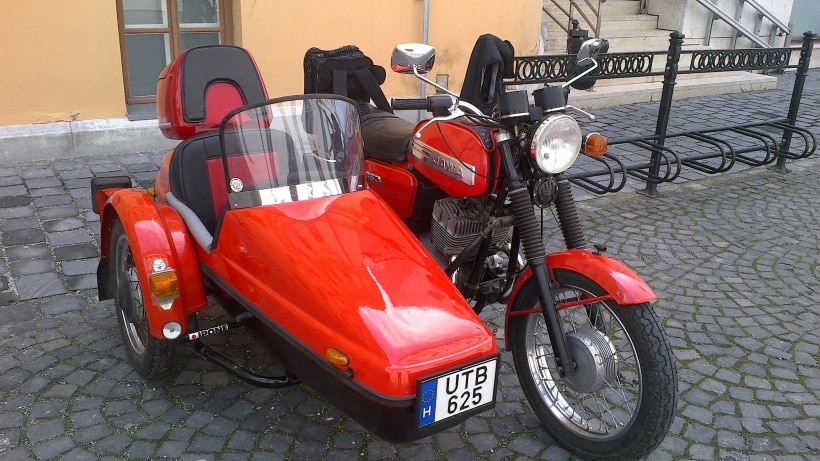

Jawa 350 TS z wózkiem bocznym
Negatywny obraz jazdy motocyklem z koszem najczęściej spowodowany jest przez złe ustawienie geometrii zaprzęgu, co finalnie przekłada się na trudności związane z jego prowadzeniem. Zestaw jest nerwowy w prowadzeniu i podatny na ściąganie – wygląda to jak nieustanna walka o życie.

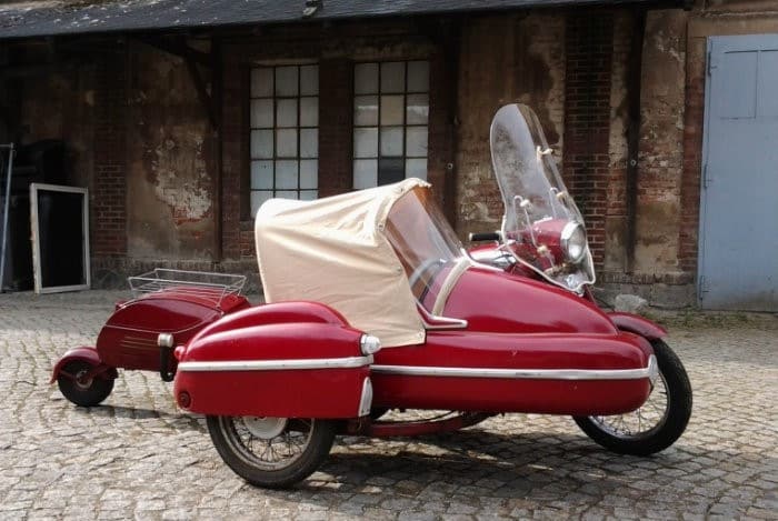

Starszy model wózka bocznego Velorex wraz przyczepą. Ten zestaw wygląda idealnie!
