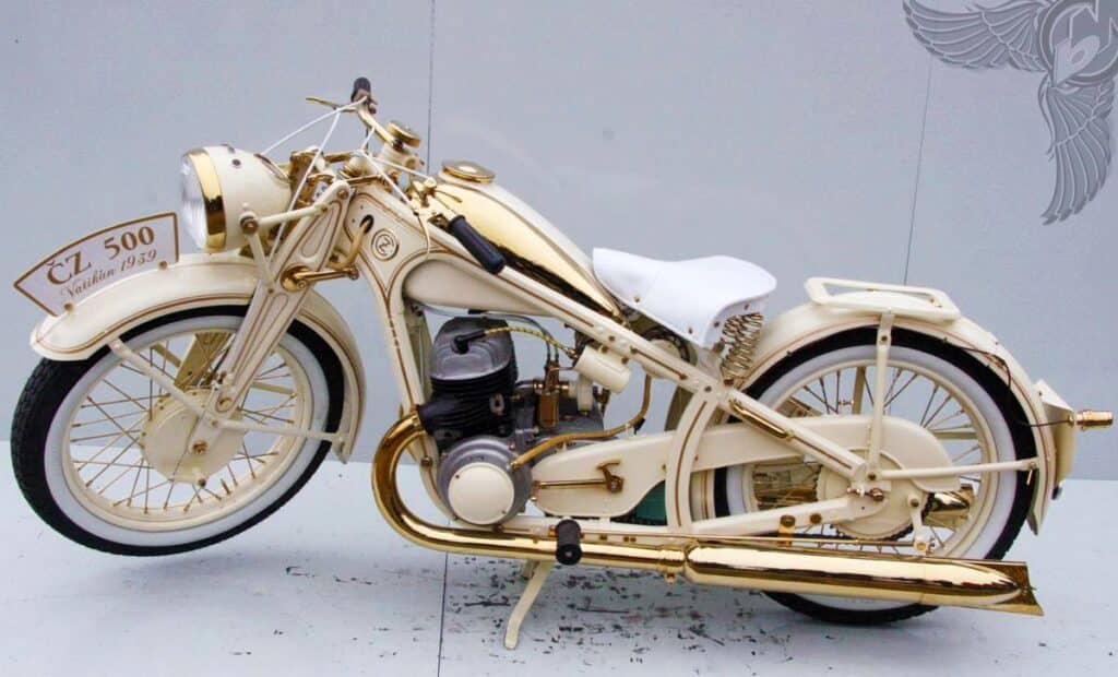

Cezet 500 CZ
Tutaj właśnie rozpoczyna się najciekawsza część historii motocykla CZ 175. Mało kto dzisiaj pamięta, że pierwszym pełnoprawnym motocyklem CZ była właśnie Cezeta 175. Oczywiście inna niż prezentowana w dzisiejszym artykule, ale jednak. Pierwszy motocykl wyjechał z fabryki jeszcze w roku 1934, czyli zaledwie 15 lat po rozpoczęciu działalności. Motocykl był już wtedy wyposażony w dwusuwowy silnik o pojemności 172.2 cm3 i generował moc maksymalną na poziomie 5,5 KM. To była niezła wartość, szczególnie że motocykl sam w sobie ważył 95 kg. Zainteresowanie motocyklami było na tyle duże, że już niebawem na drogi wyjechały kolejne motocykle, w tym dwusuwowa i dwucylindrowa 500-tka – niezwykle elegancki i ekstrawagancki motocykl.

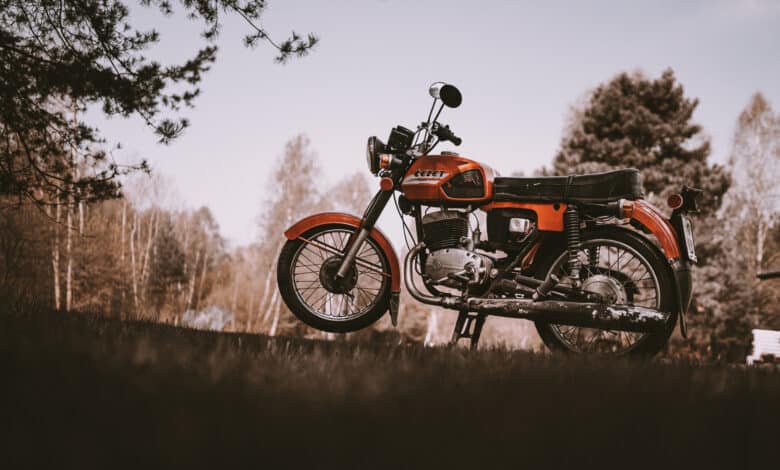

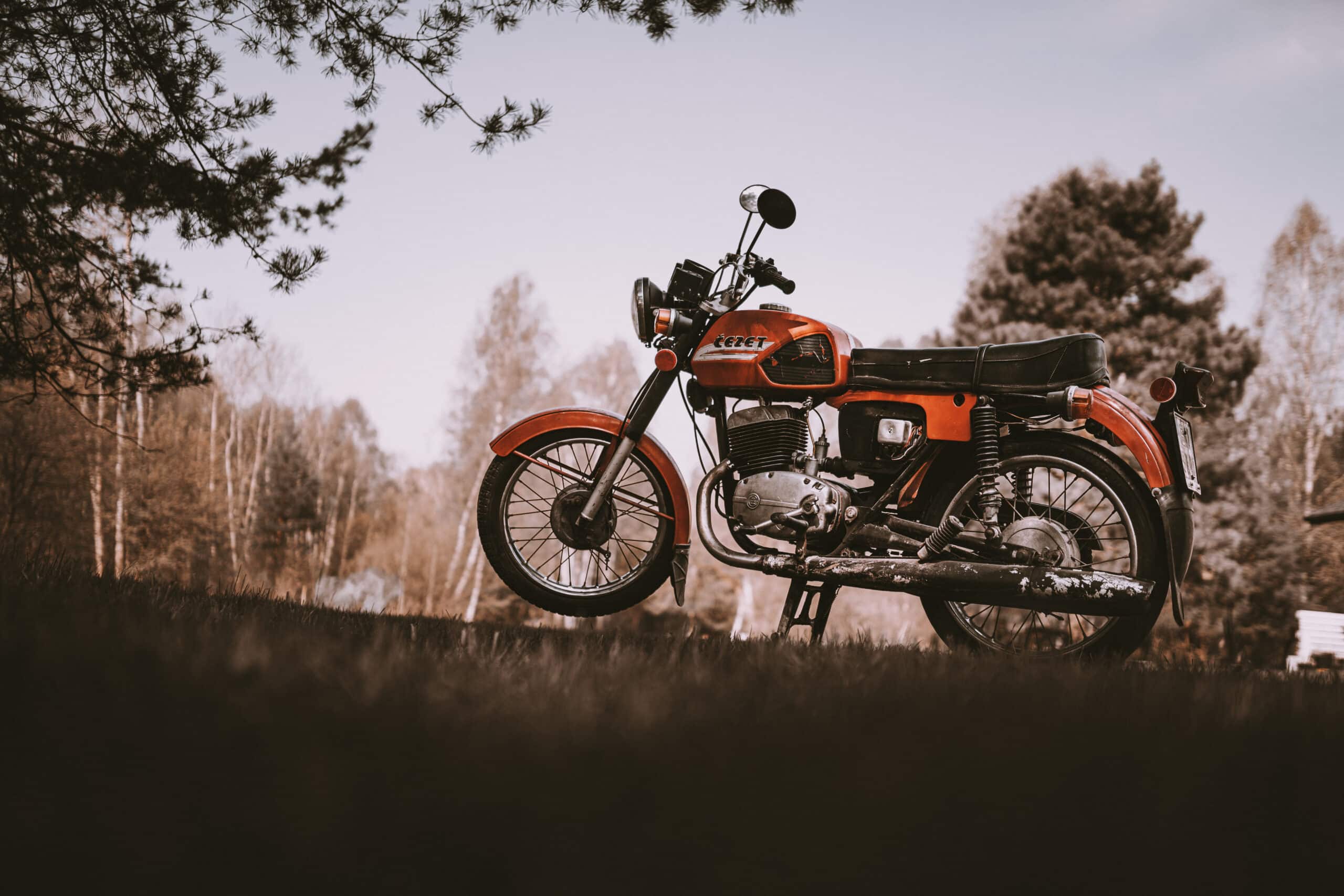

W końcu świat ujrzał motocykl Cezet 175 TYP 487. Cezetka lub oryginalnie ČEZETA 175 Typ 487/00 była produkowana od 1983 roku. Motocykl wyglądem oraz techniką nawiązywał do swojego sławnego poprzednika, ČEZETY 175 typ 477, po której odziedziczył wiele spraw, oczywiście różnice były: dotyczyły one przede wszystkim przodu motocykla (rzucająca się w oczy różnica w lampach przednich), elektrowni i silnika. Zmiana w silniku dotyczyła przede wszystkim skrzyni biegów – pierwszy bieg od teraz był włączany klasycznie, do dołu. Dodatkowo głowica cylindra miała gumowe wstawki, aby zmniejszyć nieprzyjemny dźwięk silnika i zapobiec jego rezonansowi. Instalacja elektryczna otrzymała mocniejszą prądnicę o mocy 75 W – to była dosyć ważna zmiana. Lampka stopu miała jeden czujnik uruchamiany przednim hamulcem.
TS 175

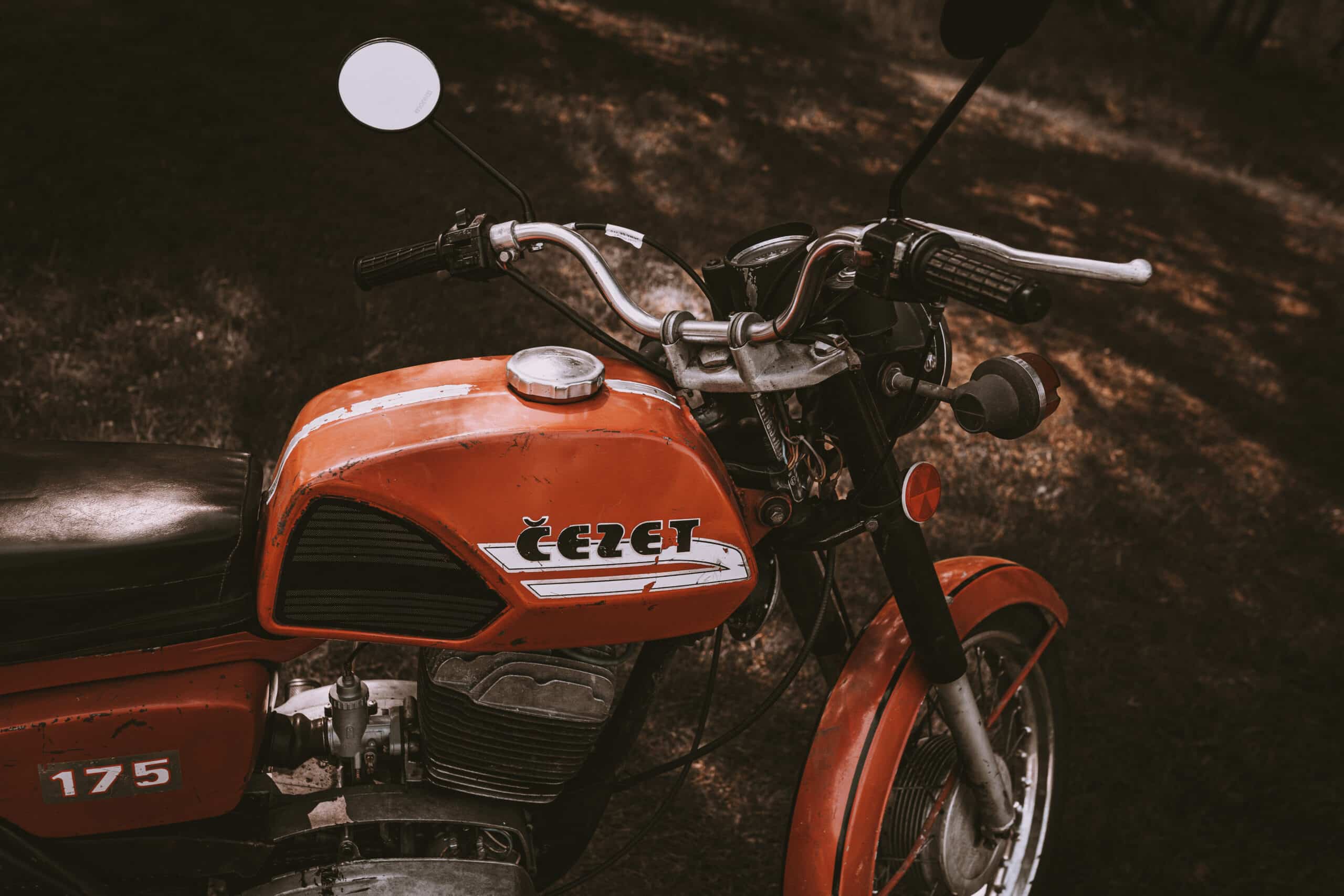

Na kierownicy mogliśmy znaleźć nowe przełączniki, a po prawej stronie kierownicy znajdował się awaryjny wyłącznik silnika razem z uchwytem gazu w jednym. Po lewej stronie był przełącznik świateł kierunkowskazów i świateł drogowych oraz sygnału dźwiękowego. Przednie światło stanowiło samodzielny element, który został umieszczony w plastikowej obudowie przedniego reflektora, w przeciwieństwie do swojego poprzednika, w którym światło zostało umieszczone w obudowie razem z kontrolkami. Nad przednim światłem znajdował się odlew aluminiowy, w którym umieszczono większy licznik razem ze skrzynką sterującą i kontrolkami. Sygnał dźwiękowy został przesunięty spod zbiornika na miejsce pod półką – to miało sprawić, że będzie lepiej słyszalny. Wszystko uzupełniły odblaski, na których w tamtym czasie nie oszczędzano, pomarańczowe z przodu i czerwone z tyłu. ČEZETA 175 typ 487 była sprzedawana roku 1983 za około 8 600 koron czechosłowackich.
Mimo nieprzyjemnych wibracji silnika przy wysokich obrotach stała się bardzo popularnym motocyklem. Następnym udoskonalonym modelem był ČEZETA 175 typ 487/03.
Cezeta wygląda jak wygląda
Trzeba jednak przyznać, że Cezetka nie należy do najpiękniejszych motocykli w historii. To nawet nie jest tak, że inżynierowie spaprali projekt CZ. Motocykl miał po prostu pecha, że powstawał w latach, w których plastik zrobił się fantastik i z modelu na model pakowano go coraz więcej – w 175/487 widzimy to szczególnie dobrze patrząc na lampę, zegarek czy panel z kontrolkami. Jeśli do tego wszystkiego dodamy modę “kwadraturyzację” wszystkiego co się da, a już na pewno wobec najpiękniejszych modelu JAWY czy CZ, to otrzymamy sprzęt, który dzisiaj nie musi się podobać. Z drugiej strony nie jest zły. To taki średniak tamtych czasów.
TS 175

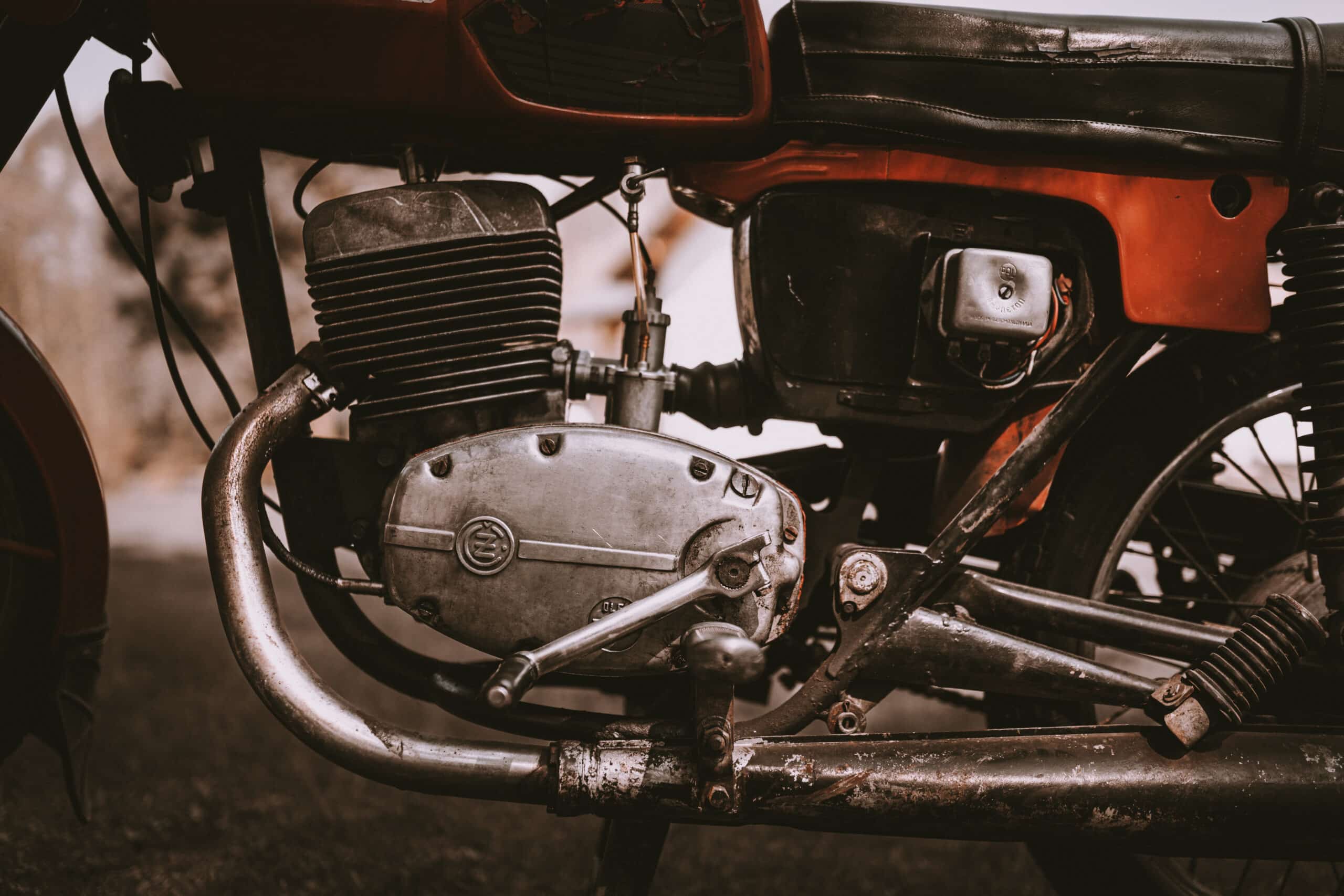

Najważniejsze jednak, że sprzęt ten otrzymał klasyczną skrzynie biegów. Oznacza to, że pierwszy bieg wrzucaliśmy za pomocą ruchu stopy do dołu, nie do góry – dla czechosłowackich sprzętów to nie było aż tak oczywiste. Kłopotem natomiast przy zmianie biegów był cały system półautomatycznego sprzęgła. Z jednej strony fani czechosłowackich maszyn je uwielbiają: ruch dźwigni zmiany biegów wpływa również na sprzęgło – delikatnie rozłącza napęd dzięki czemu zmiana biegu nie wymaga używania ręcznej dźwigni sprzęgła. To rozwiązanie wydaje się sensowne. Ma jednak małą wadę: ruch dźwigni zmiany biegów jaki musimy, aby wykonać zmianę przełożenia jest tak duży, że wymaga przyzwyczajenia. Dla Cezeciarzy to chyba nie jest większy problem.
Użytkownicy Cezet 175 narzekali na elektrownie, a raczej jej niewydolność. W sieci możemy jednak znaleźć wiele osób, które twierdzą, że wystarczy niezbyt skomplikowanych zabiegów regeneracyjnych, aby ta spełniała swoje zadanie. Za wadę co niektórzy mogą również uznać zapłon bateryjny, który wyjściowo wymaga sprawnej baterii do uzyskania iskry – szczególnie istotne to mogło być na początku lat 90-tych, kiedy padnięta bateria decydowała o losach motocykla.
Trzeba pamiętać, że na trwałość silnika bardzo mocno wpływa kultura i ogłada mechanika, który składał lub remontował silnik. Zachowanie odpowiednich luzów montażowych wydaje się kluczowe dla żywotności wału oraz łożysk – temat ten powraca w sieci jak bumerang. Poza tym Cezety chwalone są za niskie spalanie, dosyć wysoką prędkość przelotową (około 80 km/h) oraz właśnie bezawaryjność (przynajmniej motocykle do roku 1986).
