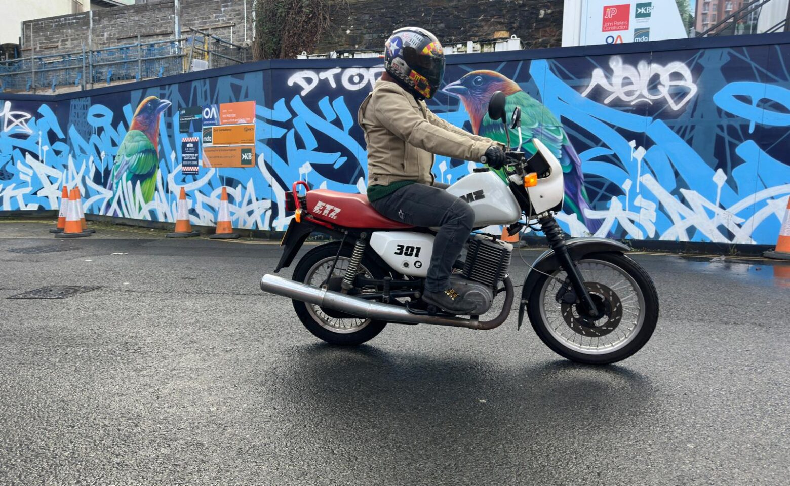

Bywając często na brytyjskich zlotach fanów MZ, nierzadko słyszałem jak stąpający po angielskiej ziemi dłużej ode mnie wyjadacze motocyklowi, wielokrotnie wspominali barwną postać głównego importera MZ na Wyspy. Był nim niejaki Wilf Green. To on stał praktycznie za każdą importowaną na Wyspy Brytyjskie MZ aż do końca lat osiemdziesiątych. W latach 1987-89 Green wykonywał także, we własnym zakresie, modyfikacje silnika EM250 na 300 cm³. Była to umowna trzysetka, bo faktyczna pojemność skokowa, wynikająca z danych: 75.50 mm średnicy i 65 mm skoku, wynosiła dokładnie 291 cm³. Aby tego dokonać Wilf Green używał kutych tłoków renomowanego producenta MAHLE i rejestrował motocykle jako MZ ETZ 300.

Przeróbka była w znacznej mierze udana, choć dość spore rozwiercenie sprawiało, że tuleja robiła się zbyt cienka, co objawiało się małą pojemnością cieplną materiału oraz zostawieniem niewielkiego marginesu dla kolejnych szlifów. Ważniejszy jednak w mojej opinii jest fakt, że informacja o tych modyfikacjach dotarła do fabryki w Zschopau, a dzięki tym modyfikacjom, lub w wypadku Greena – przez te modyfikacje, niemiecka fabryka sama pokusiła się o seryjną trzysetkę. Najpierw jednak rozwiązano umowę importerską z Wilfem Greenem, a dalszym importem zajęła się firma BSA Regal.

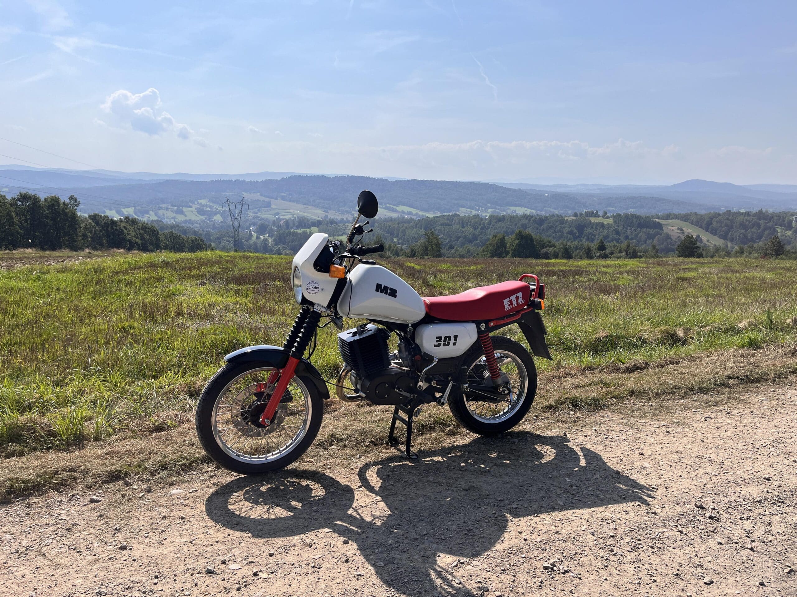

MZ ETZ 301: prędkość maksymalna
Mój rekord prędkości to 143 km/h – według wskazań GPS-u, nie szybkościomierza. Przy czym miałem jeszcze pewien zapas obrotów. Podsumowując, większa pojemność przekłada się na lepsze osiągi, ale nie jest to wynik na zasadzie deklasacji.

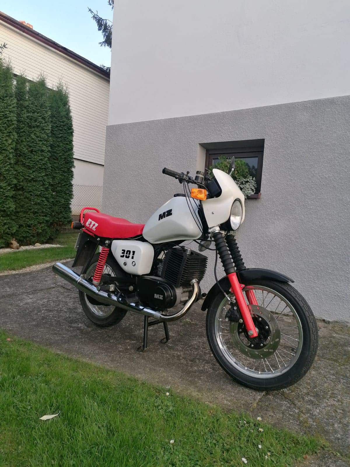

MZ ETX 301 LUX – dane techniczne:
Lata produkcji | 1991-1992 |
Ilość egzemplarzy | 2223 |
Silnik | dwusuwowy |
Liczba cylindrów | 1 |
Chłodzenie | powietrzem |
Pojemność | 291 cm3 |
Średnica x skok | 75,5 x 65 mm |
Moc maksymalna | 23 KM |
Maks. moment obr. | 30,6 Nm przy 5200 obr./min |
Skrzynia biegów | 5-stopniowa |
Rama | skrzynkowa, stalowa |
Skok zawieszeń p/t | 185 / 135 mm |
Opona przód | 90/90 – 18 |
Opona tył | 110/80 – 16 |
Hamulec przód | tarczowy 280 mm |
Hamulec tył | bębnowy |
Alternator | trójfazowy 14 V / 15 A |
Akumulator | 12 V / 5,5 Ah |
Długość | 2030 mm |
Waga na sucho | 128, 5 kg |
Zużycie paliwa | 3,9-5,5 l / 100 km |
