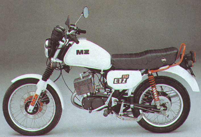

Gdybyśmy mieli wybrać najlepszą markę motocykli zza żelaznej kurtyny, to bez chwili wahania wskazalibyśmy na MZ. Motocykle z Zchopau wyróżniały się na tle innych komunistycznych produkcji świetnymi osiągami, bardzo dobrej jakości wykonaniem, a co za tym idzie legendarną wytrzymałością. Właśnie taka była MZ ETZ 150.
Dzisiaj MZ 150 może uchodzić za świetny sprzęt zabytkowy, ale jeszcze nie tak dawno, motocykle te mogliśmy spotkać na polskich drogach czy nawet na placach manewrowych niektórych szkół jazdy. Nic dziwnego, Emzetki były solidnie wykonane, miały świetne osiągi no i… były lepsze w każdym detalu od naszych produkcji. Oprócz modelu 150 cm3, równolegle produkowano MZ ETZ 125, ta jednak nigdy nie zrobiła u nas większej kariery. Dlaczego? Odpowiedź jest prosta. Możliwość jazdy motocyklami o pojemności 125 cm3 z prawem jazdy kategorii “B” pojawiła się zaledwie kilka lat temu. Ktoś kto wybierał lekki motocykl w czasach produkcji MZ ETZ 125, stawiał na wyższy moment obrotowy modelu 150 i znacznie lepsze osiągi, a przecież i tak musiał się legitymować musiał prawkiem kat. “A” w razie kontroli. Wybór MZ ETZ 150 zwyczajnie był rozsądniejszy.
Oczywiście, obecnie najgorliwiej wspominamy model ETZ 250, który zawrócił Polakom w głowach najbardziej. Spora moc, wysoka prędkość maksymalna, dobre hamulce, działające zawieszenie no i ten wygląd. ETEZETA zaleta miała naprawdę sporo. Nawet dzisiaj, nieco ponad 40 lat po premierze tego motocykla śmiem twierdzić, że jest to jeden z nielicznych motocykli produkowanych na żelazną kurtyną, który zwyczajnie jeździ i robi to niemal jak nowoczesny motocykl. Chodzi o to, że kiedy chcesz podjechać pod górkę, to po prostu to robisz – w najgorszym przypadku zredukujesz z piątki na czwórkę. Kiedy chcesz przyspieszyć, odwijasz gaz i przyspieszasz. Kiedy chcesz skręcić, skręcasz! Tak nie wiele, jednocześnie tak dużo. Tak inaczej niż w rodzimych motocyklach. Wróćmy jednak do modelu ETZ 150, przecież jest o czym opowiadać.
Czy spotkaliście się z bardziej wypasionym (pod względem wyglądu) motocyklem produkowanym w demoludach? Śmiem twierdzić, że nie spotkałem się. Co prawda ETZ dzisiaj wygląda po prostu jak zwyczajny naked bike, ale to właśnie ten aspekt robi największą robotę. Minęło już przecież sporo czasu, a Etka nadal cieszy oko. Okrągła lampa, dwa zegary, tarczowy hamulec przedni, zbiornik – banan, zwykłe siedzenie. Tak naprawdę gdyby w tym niewielkim motocyklu znalazł się czterocylindrowy silnik rzędowy (4T), to rynek w tamtym czasie pewnie zostałby rozbity, a sam motocykl deptałby po piętach motocyklom Hondy, Yamahy czy Kawasaki. Tak się jednak nie stało i MZ ETZ 150 była dwusuwowa i jednocylindrowa. Może i dobrze. Może, gdyby było inaczej, to byłaby tylko dobrem eksportowym, a my byśmy byli skazani na nasze motocykle WSK.
Wróćmy na ziemię i sprostujmy pewną sprawę. W czasach prosperity, czyli dokładnie w latach produkcji MZ ETZ 150, to właśnie zakłady w Zschopau były światowym numerem jeden. To japońskie marki mogły deptać po piętach producentowi z DDR. Takie są fakty.

W związku z korzeniami sięgającymi czasów przedwojennych, dwusuw MZ posiada prosty układ korbowy z przepłukiwaniem zwrotnym z wykorzystaniem okien w cylindrze. Nie ma membran czy dodatkowych zaworów. Poza tym, jak na silnik dwusuwowy, ETZ 150 posiada spory skok tłoka, dzięki czemu ma niezły moment obrotowy (15 Nm). Finalnie rozwija moc od 10,4 KM do 14,4 KM (w zależności od wersji) przy 6 tysiącach obr./min. Komora spalania zasilana jest gaźnikiem BVF 22 N2-2, a za przeniesienie napędu odpowiada klasyczny łańcuch rolkowy schowany za gumową osłoną.

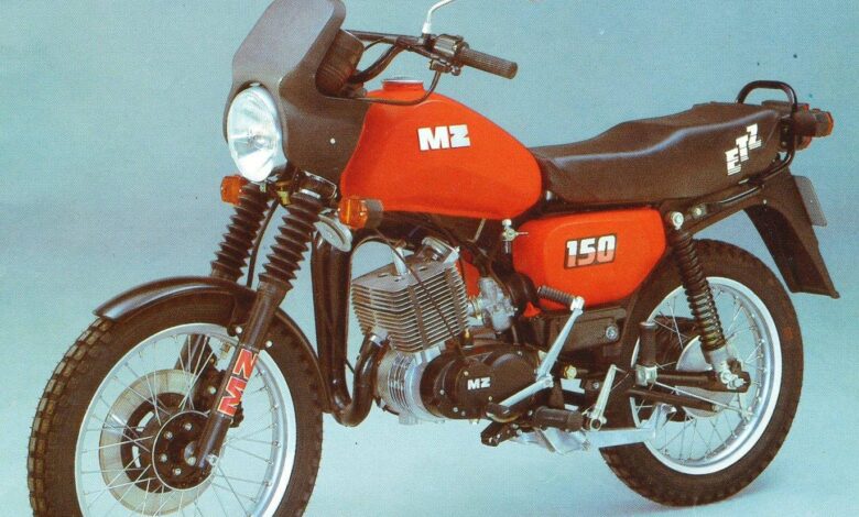

Największą wadą MZ ETZ 150 była dosyć wiotka rama, która solidnie pracowała, szczególnie przy dużych prędkościach. Działo się tak z bardzo prostego powodu. Silnik jest podwieszony pod ramą, a w jego czele nie mamy tzw. kołyski, która mogłaby usztywniać konstrukcję. Kolejnym niedopracowanym elementem był przedni widelec, który z tłumieniem miał niewiele wspólnego. Sprężyny widelca były od nowości zbyt miękkie i całość solidnie pływała skutecznie ograniczając precyzję prowadzenia.
SIMSON S51: DLACZEGO TAK WIELE OSÓB TWIERDZI, ŻE NAJLEPSZE JUŻ ZA NAMI?
Z kolei na ogromną pochwałę zasłuchują hamulce. O ile tylny bęben nie wydaje się urządzeniem w żadnym stopniu zaskakującym, o tyle przedni hamulec tarczowy w swoim czasie zachwycał i był czymś nieoczywistym – zupełnie tak jak jego działanie. Wreszcie mogliśmy dwoma palcami bezpiecznie i skutecznie wyhamować nasz jednoślad. Konkurencja zza żelaznej kurtyny mogła tylko o tym pomarzyć. Inną sprawą była trwałość pompy hamulcowej tego układu, ale to już temat na osobną historię.

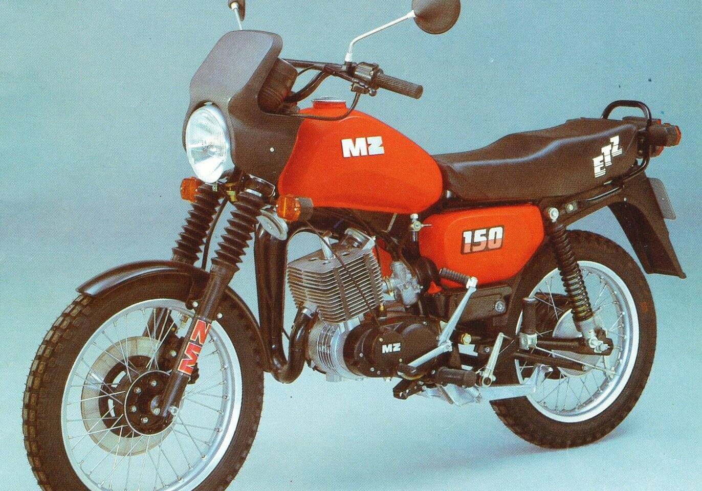

  • Silnik
  • Typ silnika – EM 150.2 (EM 150.1)
  • Pojemność skokowa – 143 cm³
  • Moc maksymalna – 9,0 kW/12,2 KM przy 6000 obr./min (10,5 kW/14,3 KM przy 6500 obr./min – eksport)
  • Moment obrotowy – 15 Nm przy 5000-5500 obr./min (15,8 Nm przy 6200 obr./min – eksport)
  • Średnica/skok tłoka (mm) – 56/58
  • Stopień sprężania – 10:1
  • Zębatki przód/tył – 16/48 (15/48)
  • gaźnik – BVF 24 N 2-2
  • Prędkość maksymalna – 105 (110) km/h
  • Podwozie i zawieszenie
  • Konstrukcja ramy – grzbietowa, spawana ze stalowych belek
  • Zawieszenie przednie – widelec teleskopowy
  • Zawieszenie tylne – dwa olejowe elementy resorująco-tłumiące
  • Skok przedniego zawieszenia – 185 mm
  • Skok tylnego zawieszenia – 105 mm
