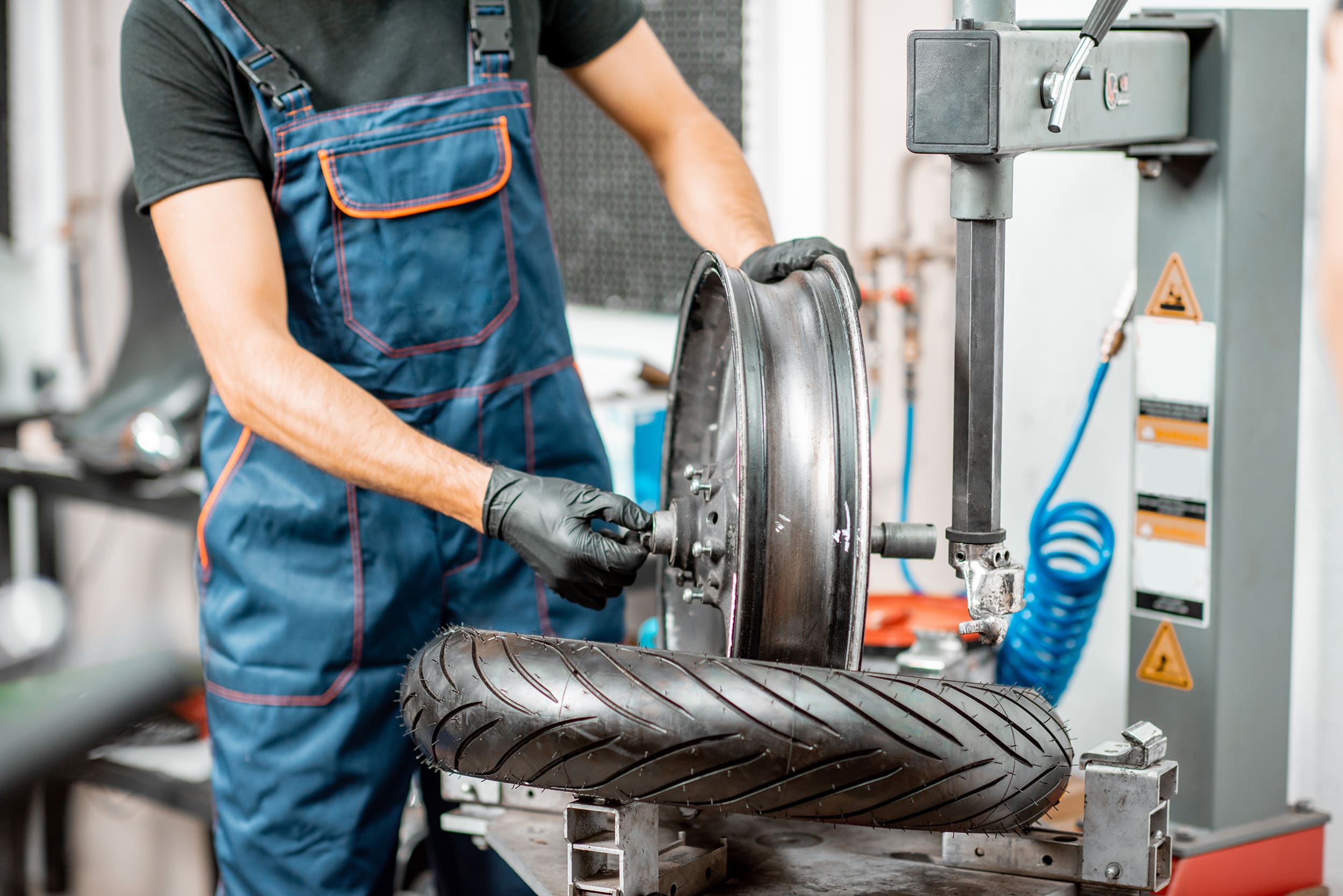

O ile sama technologia i materiały używane do produkcji opon motocyklowych zmieniają się systematycznie, a sam proces produkcji jest coraz bardziej skomplikowany, to zdecydowanie wpływa on jedynie na samą cenę zakupu. Podobnie jest z felgami – mogą być kute, odlewane czy szprychowe, co kompletnie nie ma wpływu na sam proces wymiany opony. Specjalista w każdym z przypadków musi skorzystać z montażownicy do opon i krok po kroku wykonać wszystkie czynności:
  1. Zdjęcie opony z felgi – pierwszym etapem jest spuszczenie powietrza, a następnie tzw. odbijanie, czyli odciągnięcie bocznych ścian opony od felgi. Koło następnie nakładane jest na montażownicy, a w jednym miejscu opona zostaje naciągnięta na felgę, dzięki czemu montażownica jest w stanie samodzielnie ściągnąć oponę. Aby uniknąć uszkodzenia czujnika ciśnienia w kole, demontaż rozpoczyna się w miejscu, gdzie znajduje się wentyl.
  2. Montaż nowej opony – bezpośrednio przed montażem krawędzie ścian bocznych nowej opony oraz zamki felgi smarowane są specjalną pastą montażową, aby zminimalizować tarcie, które powstaje przy montażu. Gdy opona jest już założona na feldze, należy napompować ją do ciśnienia zalecanego przez producenta i wówczas opona samodzielnie dopasuje się do felgi.
  3. Wyważanie – to inaczej zrównoważanie masy koła wokół ośrodka obrotu. Poprawne wyważenie jest kluczowe, aby podczas jazdy nie występowało bicie, szybsze zużycie opon oraz łożysk. Do precyzyjnego wyważenia wulkanizator używa wyważarki, która wskazuje, w którym miejscu na feldze należy przykleić specjalne ciężarki o odpowiedniej gramaturze.
