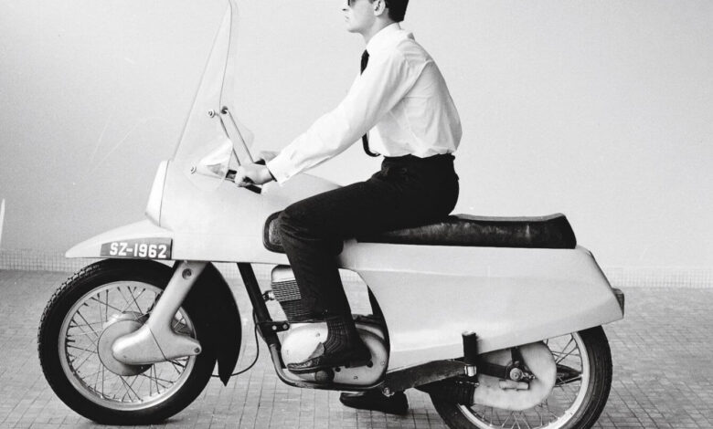

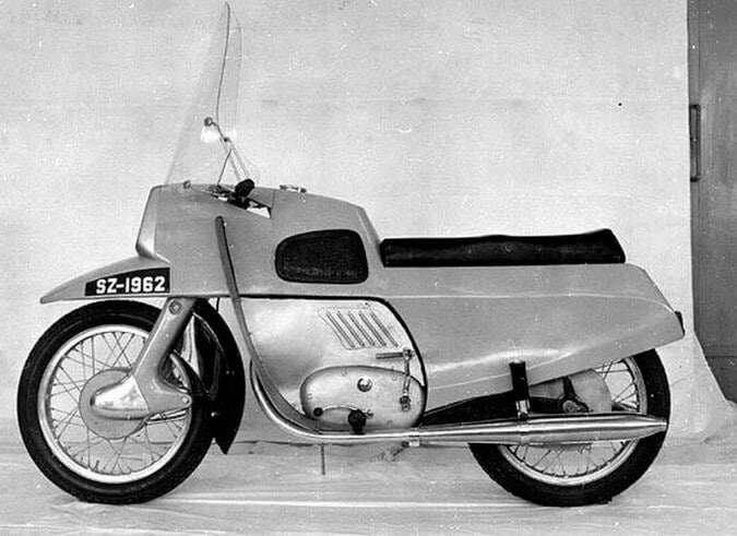

Najciekawszym elementem tego jednośladu był silnik o pojemności 350 cm3. Niech nie zwiedzie Was jego wielkość – z silnikiem stosowanym w modelu M10 nie miał nic wspólnego. Była to zupełnie nowa jednostka napędowa, która chociaż była czterosuwem (tak jak M10), to dysponowała dwoma cylindrami w układzie rzędowym. Finalnie z pieca udało się wykrzesać moc na poziomie ponad 22 KM. Najważniejsze było zastosowanie wielu nowatorskich pomysłów, które wiele lat później były stosowane przez największych producentów motocyklowych świata. Jednym z takich pomysłów było zastosowanie nowego kształtu komór spalania. Jednak najważniejszą cechą silnika S132 LO była jego “modułowość”.
Silnik motocykla Junak M14 Iskra. Do motocykli i samochodów
Głównym założeniem nowej konstrukcji miała być jej uniwersalność. Chodziło o to, aby elementy tej konstrukcji można było wykorzystać w silniku o pojemności 175 cm3, a także w czterocylindrowym silniku, który znalazłby zastosowanie w samochodach. Miało to obniżyć koszty oraz usprawnić proces produkcyjny. Właśnie dlatego nowy silnik otrzymał dwie dokładnie takie same głowice oraz identyczne cylindry. Warto również wspomnieć wersję silnika S123 LO ze sprzęgłem umieszczonym na czopie wału korbowego. Inną ciekawostką tej jednostki napędowej była możliwość umieszczenia wałka zdawczego w jednej linii z łożyskowaniem wahacza. Takie rozwiązanie wiele lat później zastosowano np. w motocyklu BMW, modelu G450X.
Junak M14 Iskra
Finalnie w roku 1964 powstały dwa modele prototypowe tego silnika. Jak on sprawował się w praktyce? Tego niestety nie zweryfikowano. Prace rozwojowe zostały porzucone w związku z decyzją o zaprzestaniu produkcji motocykli w Szczecińskiej Fabryce Motocykli (SFM). Jednak wiemy, że według założeń motocykl miał się rozpędzać do 140 km/h!
FSO MARATON 125. NASTĘPCA MOTOCYKLA WSK I STRACONA SZANSA POLSKIEJ MOTORYZACJI?

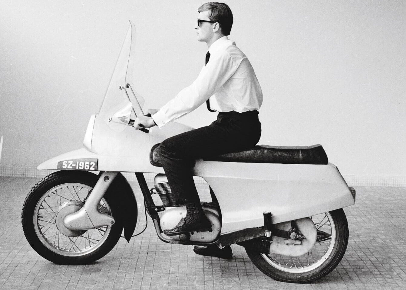

Na pochwałę zasługuje na pewno wygląd tego motocykla/skutera. Był nowoczesny i miły dla oka. Nad jego projektem SFM współpracowała z warszawskim Instytutem Wzornictwa Przemysłowego. Ostre linie i kanciasty kształty wpisywały się idealnie w obowiązujące ówcześnie trendy. Warto zaznaczyć, że liczne osłony i obudowy miały upodobnić model M14 Iskra do niezwykle modnych w tamtych czasów skuterów, jednak nadal był to motocykl. To trochę tak jak z Hondą Super Cub!

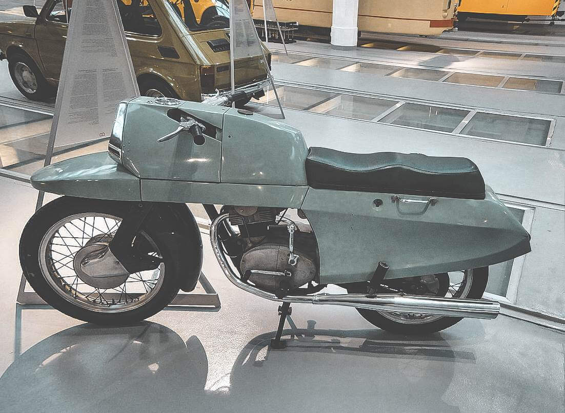

Finalnie powstały trzy egzemplarze tego motocykla. W ramie żadnego z nich nie znalazł się silnik S123 LO. Do dwóch wsadzono silnik MZ, a do trzeciej sztuki atrapę silnika. Chociaż Iskra nigdy nie weszła do produkcji, to warto pamiętać, że prototypowy model możemy dzisiaj obejrzeć w Muzeum Techniki i Komunikacji w Szczecinie. Jeśli kiedykolwiek będziecie w tym mieście, to koniecznie odwiedźcie muzeum i zobaczcie jak mógł wyglądać motocykl, który miał szanse zmienić bieg całej polskiej motoryzacji.

    I nie trzy egzemplarze prototypowe motocykla, tylko dwa.
    Opis silników S132 LO i S132 LO2, też lekko wymieszany pod koniec artykułu.
    Obecny, szczeciński, muzealny prototyp, nie doczekał się tej drugiej wersji, czyli S132 LO2 a ma zamontowaną jego atrapę, w celach prezentacyjnych i poglądowych.
