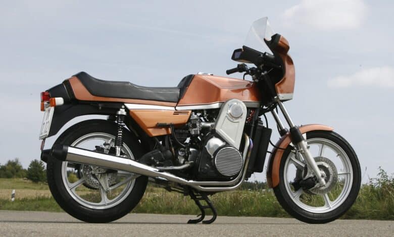

  1. Nieformalny zespół projektowy nie mógł sobie pozwolić na stworzenie nowego silnika, skrzyni czy zawieszenia. Stąd jednostka to konstrukcja samochodowa, która pracowała w wielu kompaktach z grupy VAG.
  2. W początkowej fazie projektu starano się upodobnić motocykl do już istniejących modeli konkurencji, dzięki czemu podczas nocnych jazd testowych tajemniczy motocykl nie został zdekonspirowany.
  3. Założeniem twórców było przekroczenie prędkości 200 km/h i zachowanie wysokiej stabilności. Miał to być motocykl sportowo-turystyczny i ponoć z tego zadania wywiązywał się przyzwoicie.

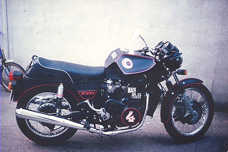

Żeby ułatwić utrzymanie tajemnicy, ekipa konstruktorów stworzyła nadwozie mające przypominać już istniejące motocykle Muncha lub BMW ew. Customy na nich stworzone.

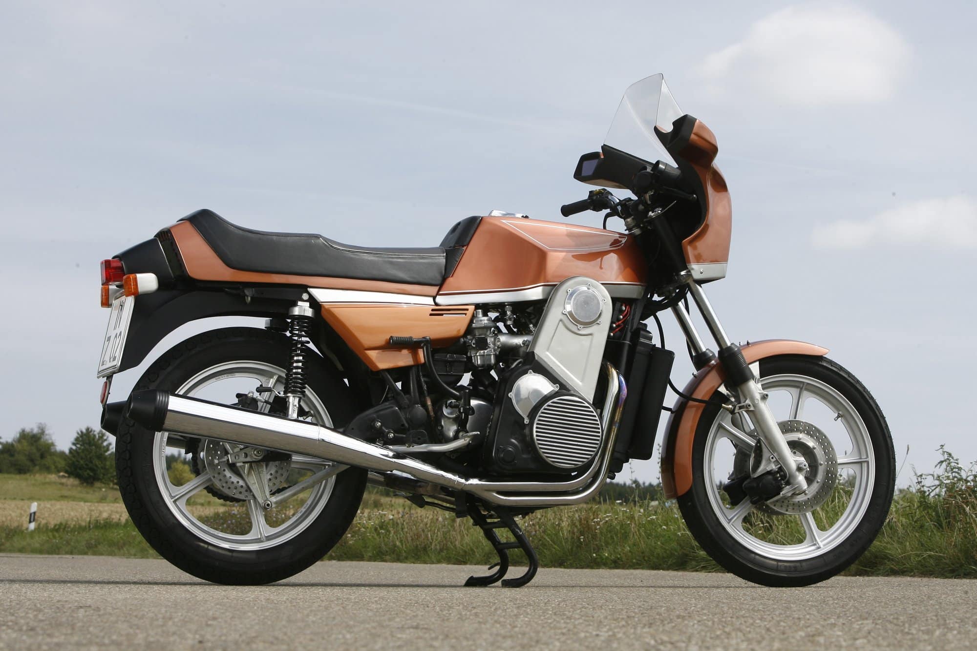

Co prawda w Audi nie brakowało silników, ale samochodowych. Ekipa musiała więc skorzystać z jednego z nich. Wybór padł na czterocylindrową rzędówkę powszechnie stosowaną w całej grupie VAG. Ale jak to bywa z samochodowymi silnikami, nie są one ładne, lekkie ani małe niczym jednostki typowo motocyklowe. Ponadto osprzęt, z którym współpracowały nie należał do kompaktowych co wymagało gimnastyki przy projektowaniu ramy. Ostatecznie jednak udało się go upchnąć w stalowej kołysce. Wybór samochodowej jednostki miał niewątpliwą zaletę – chłodzenie cieczą, które w latach 70. wciąż było czymś bardzo nowoczesnym. Ale nie była to na tyle mocna zaleta, by przesłoniła wady. Oprócz wspomnianego osprzętu i brzydoty, kłopotliwa była też skrzynia biegów. Ta stosowana w autach fizycznie nie zmieściłaby w ramę. Zapadła więc decyzja, by podebrać skrzynię z jakiegoś motocykla już istniejącego. Wybór opcji był dość okrojony, ale w końcu padło na czterobiegówkę Nortona. Nie do końca jest pewne skąd zaczerpnięto zawieszenie i hamulce, ale na pierwszy rzut oka wyglądają jak z BMW R90S. Gdy taki frankenstein był już w komplecie, trzeba było ubrać go w jakieś nadwozie, oczywiście pozwalające na utrzymanie tajemnicy. Tutaj znowu zespół wykazał się sprytem, bo upodobnili motocykl trochę do Muncha, a trochę do potencjalnego BMW. Po ciemku nie można było więc dopatrzeć się, że to dość unikatowy sprzęt.
Piękna legenda bez szczęśliwego zakończenia. Motocykl Audi
To właśnie pod osłoną nocy ponoć odbyła się pierwsza jazda testowa, która nie zdemaskowała projektu Audi Z02, choć motocykl oczywiście przyłapało kilka ciekawskich. Na szczęście nikt nie nabrał podejrzeń, że to nowy prototyp z zakładów Audi. Co ciekawe, pomimo zastosowania wielu półśrodków, niewygórowanej mocy 70 KM i potężnej masie (w zależności od źródeł 240-260 kg), prototypowy motocykl przekroczył 200 km/h i to podobno bez problemu. Skoro więc motocykl jeździł tak jak planowano, trzeba było teraz zadbać, by wyglądał tak jak planowano. Tutaj już trzeba było wtajemniczyć dodatkowe osoby. Pierwotna trójka znała się bowiem na mechanice, a nie na stylistyce. Styliści zaprzęgnięci do działania oczywiście też pracowali w pełnej konspirze i po godzinach. Trzeba przyznać, że patrząc na ten sprzęt, nic na to nie wskazuje. Designerzy wykazali się świetnym kunsztem i jak na 1976 rok, motocykl wyglądał niesamowicie świeżo i nowatorsko, a do tego lekko, nawet pomimo czterocylindrowej kolubryny w ramie.
Audi Z02 w finalnej formie. Smukła linia, lusterka wkomponowane w owiewkę i sporo ostrych kątów nie wskazują, że to motocykl z 1976. To raczej domena sprzętów z późnych lat 80.!
