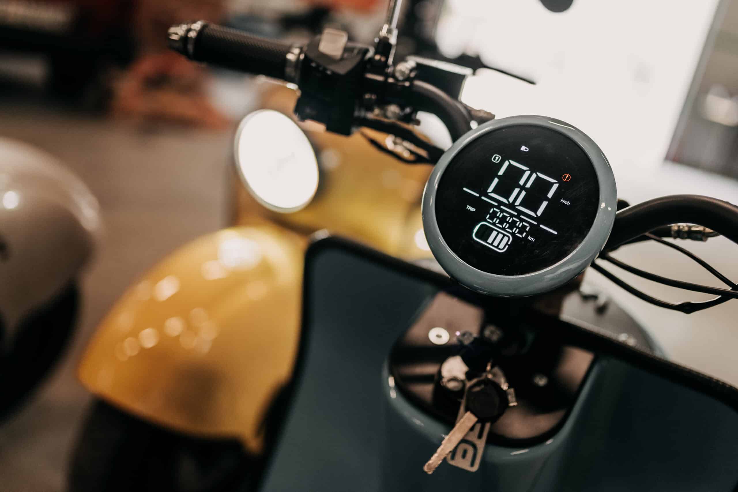

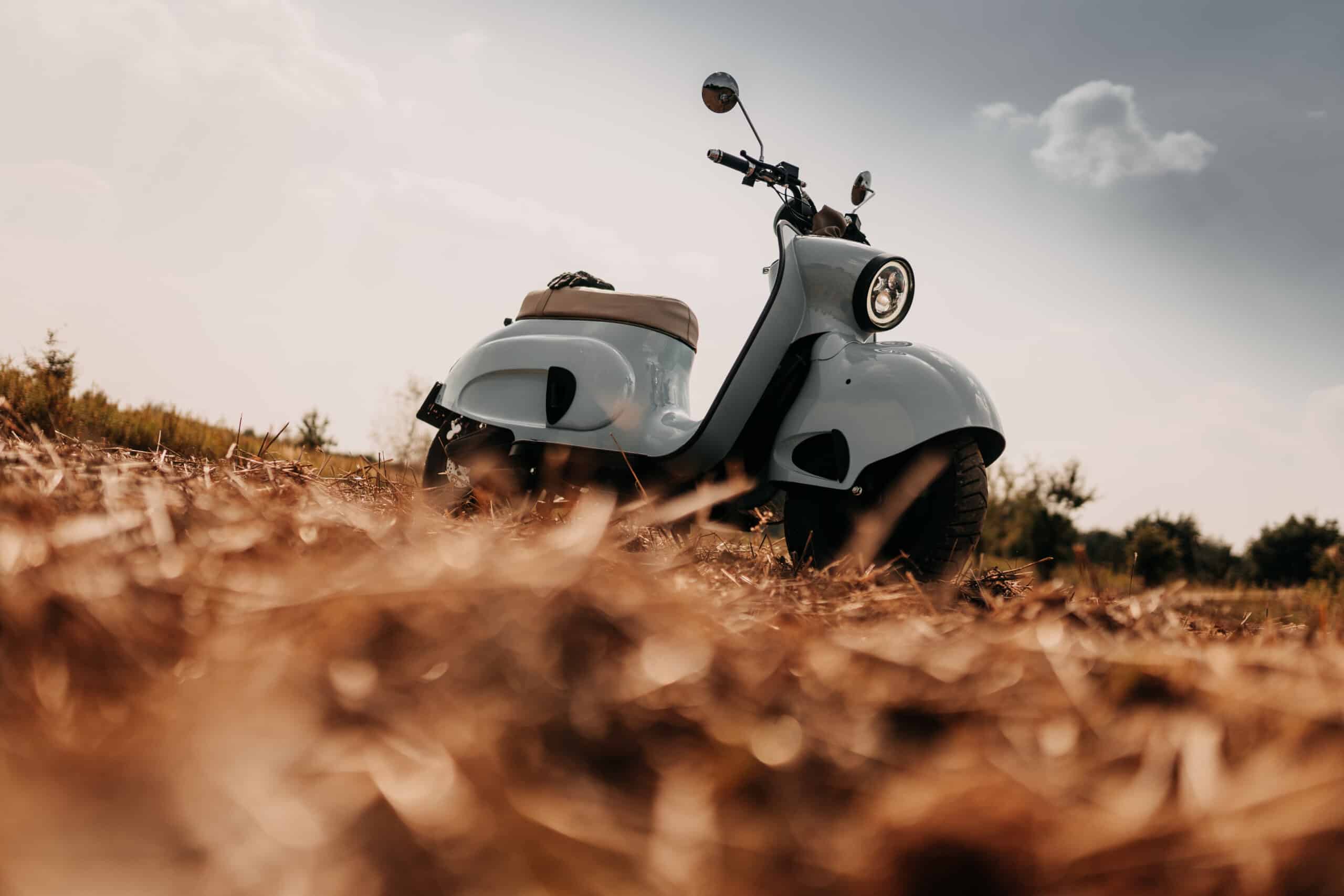

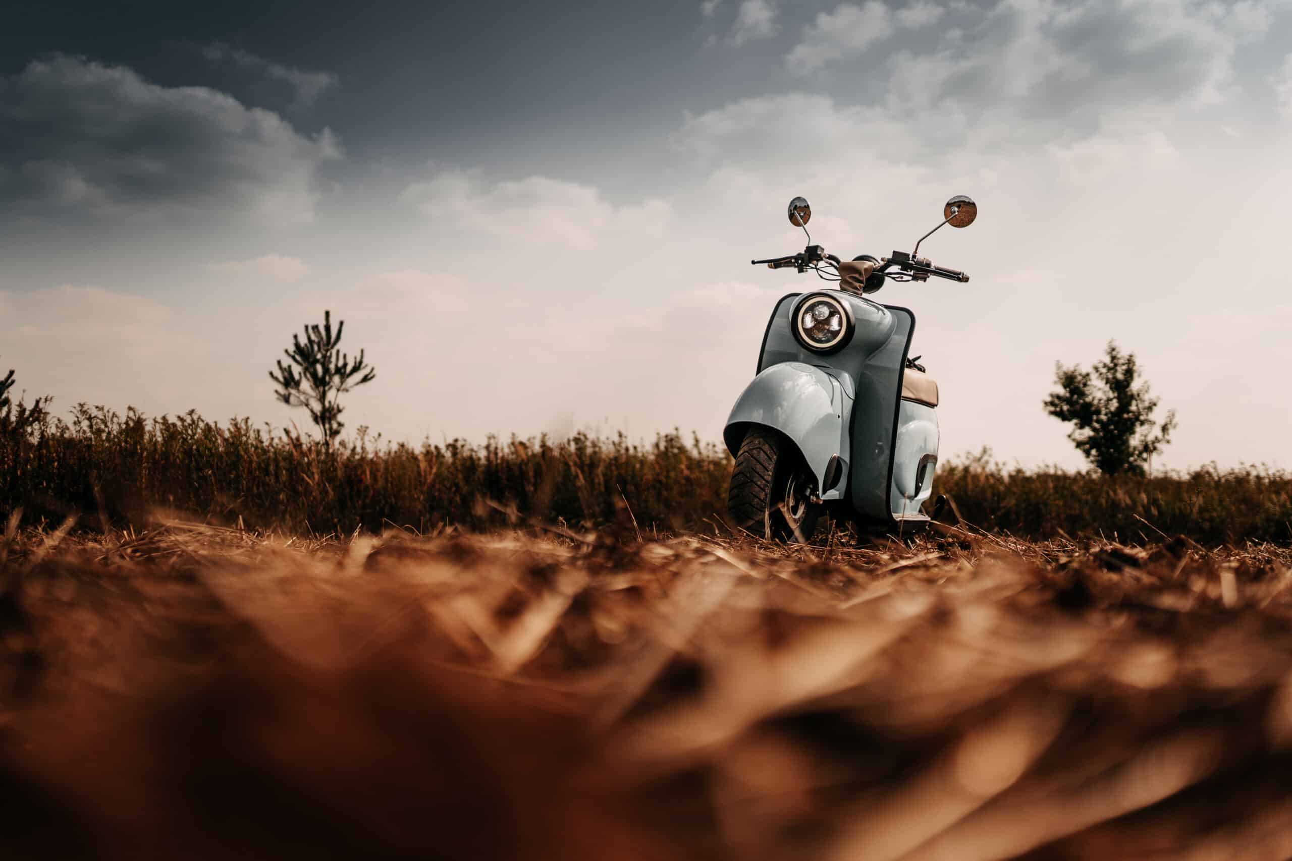

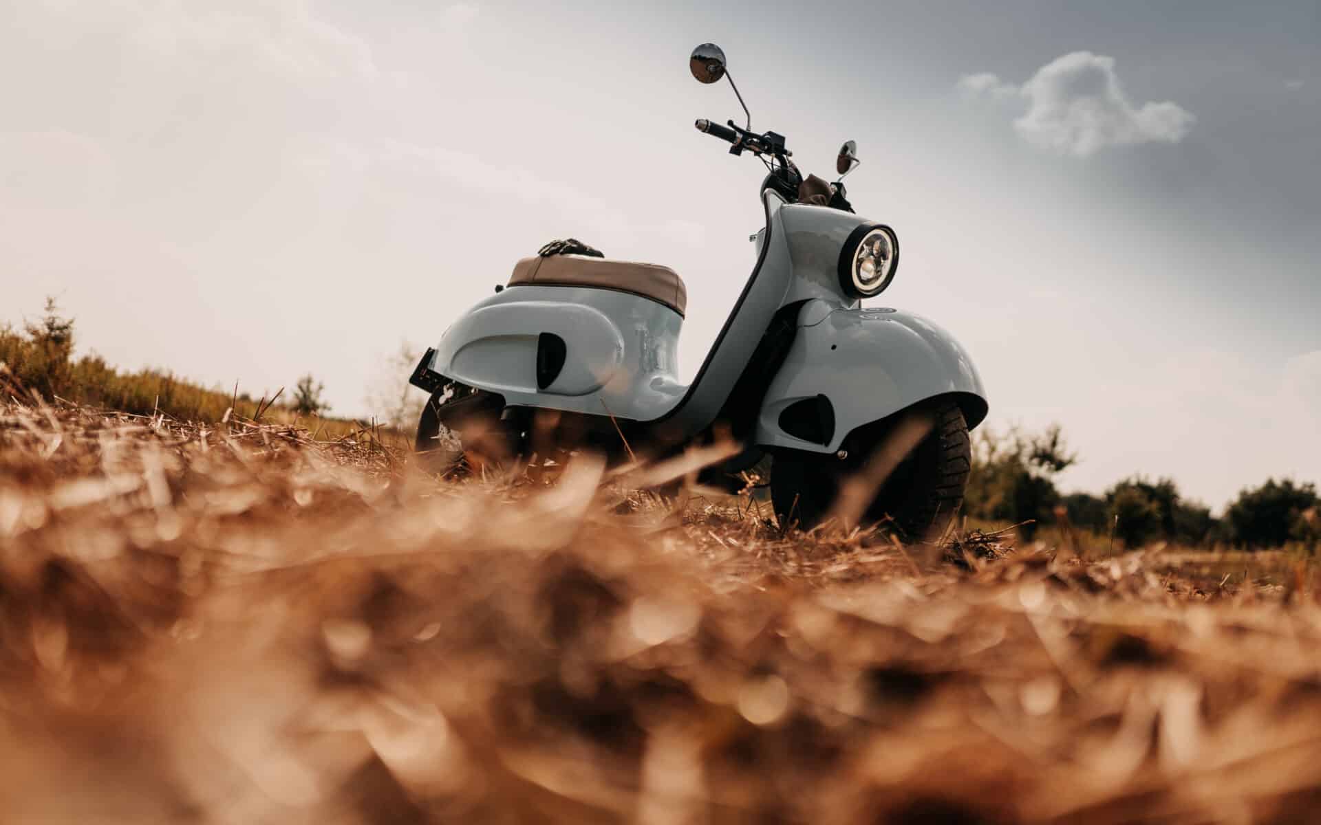

Trzeba przyznać, że nowa Osa M50e wygląda obłędnie. Nadwozie wygląda jak zdjęte z kultowej M50-tki, z tą różnicą, że nie jest wykonane z blachy, a jest dużo lżejszym laminatem. O nowoczesności jednostki świadczą światła (LED), nowoczesny wyświetlacz i układ hamulcowy. Wygląd jest jednym z najmocniejszych elementów tego skutera. Jak jest z resztą? O tym za chwilę

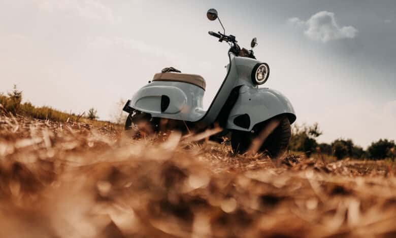

Pogadajmy o technice. Taka jest nowa Osa M50e

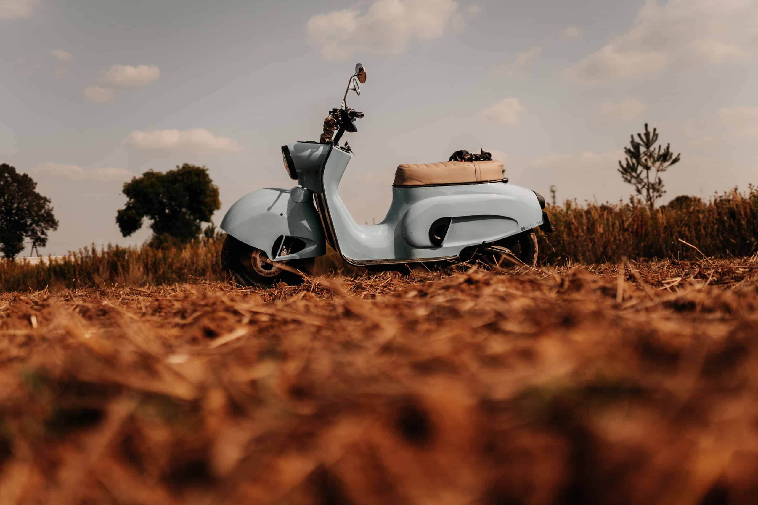

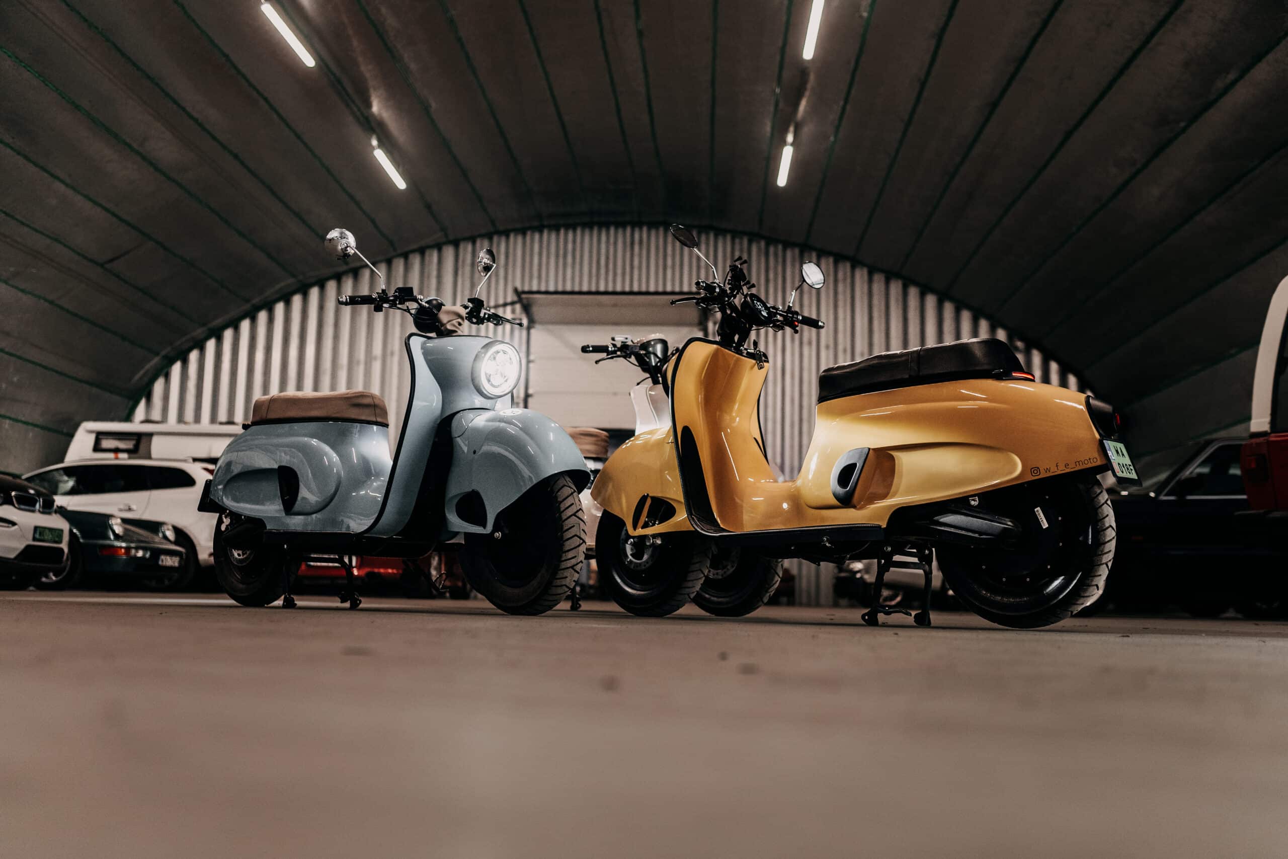

Nowa Osa została zbudowana na bazie stalowej ramy, którą opracowano i wyspawano w Polsce. Do ramy dokręcany jest kompozytowy odwłok, który odpowiada za 90% sukcesu. Osa nadal jest piękna, wręcz elegancka. Widziałem trzy kolory: niebieski, żółty i szary. W sieci widziałem również czerwony i czarny. Osa posiada oświetlenie LED, a przednia lampa wyposażona jest w soczewkę. Całość wygląda spektakularnie – karoseria jest wręcz identyczna jak w starej Osie. To oznacza jedno: ten wygląd jest ponadczasowy.
Osa M50e będzie ważyć poniżej 100 kilogramów (obecnie mówi się o 95 kg). Testowana sztuka nie była jednak wyposażona ani w układ ABS, ani w CBS, więc tutaj pewnie będzie trzeba coś dorzucić. Z drugiej strony prace nadal trwają, więc nie wykluczam urwanie kilku kg z podstawowej masy własnej. Za napęd odpowiada silnik elektryczny o mocy maksymalnej 4 kW. Jednostka osiąga moment obrotowy wynoszący aż 150 Nm i zasilana jest akumulatorami LG Chem o pojemności 45 Ah (2,1 kWh) lub 75 Ah (3,6 kWh). Producent zapewnia, że na pełnej baterii przejedziemy 75 kilometrów, a większym wydaniu nawet 150 kilometrów.

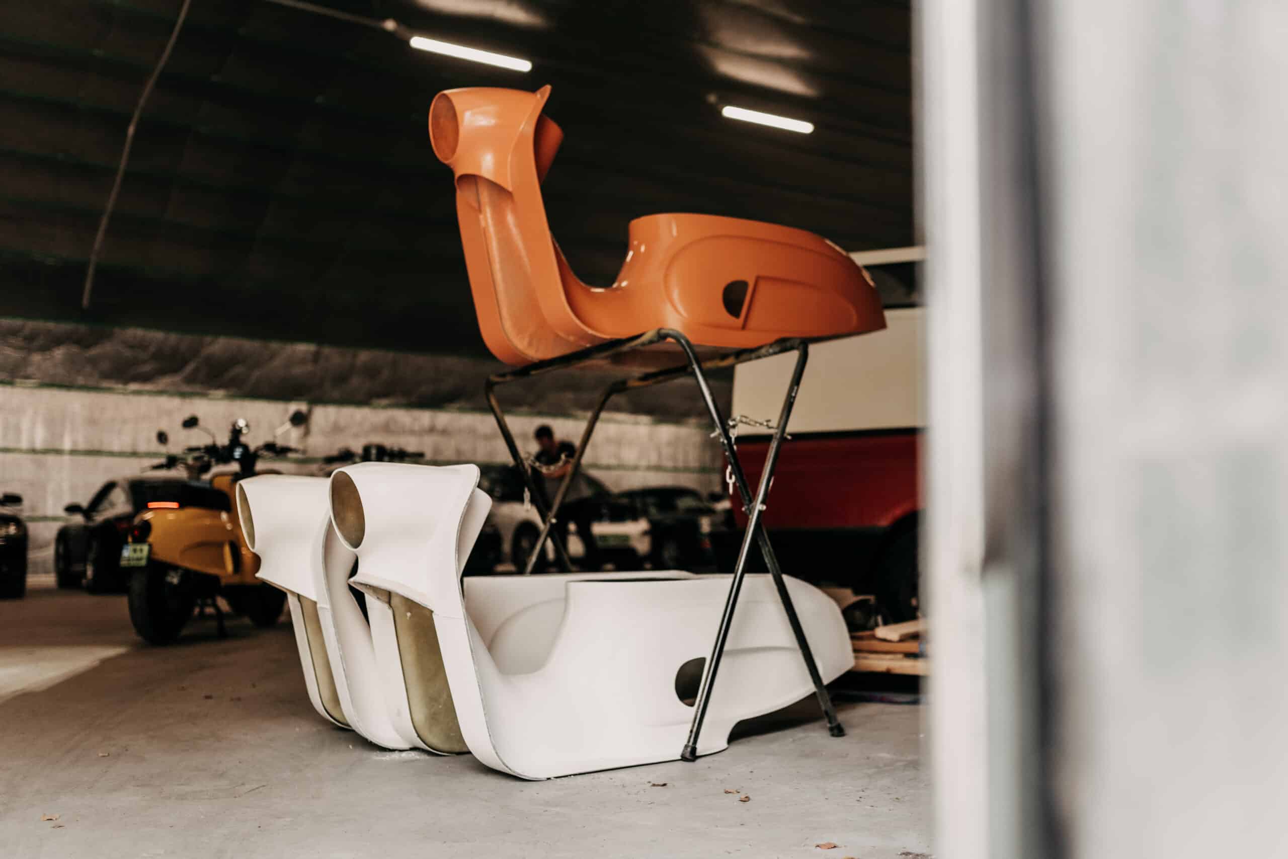

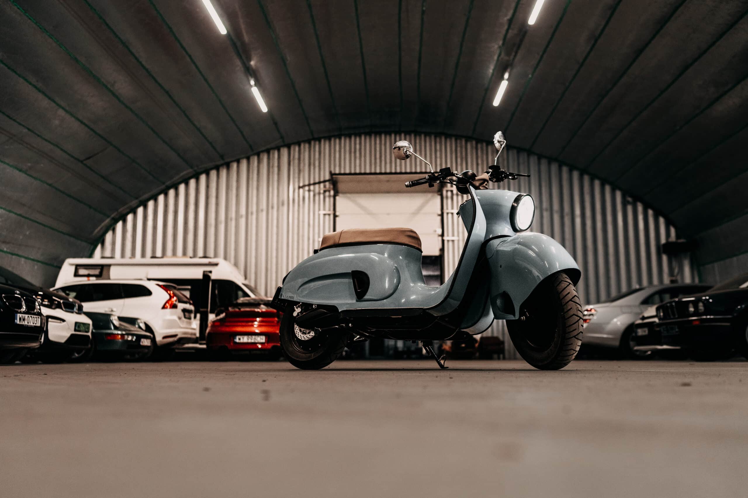

Całe nadwozie to jeden element!
Tutaj zatrzymajmy się na chwile. Nadwozie nowej Osy, to jednoelementowa karoseria. Zwróćcie uwagę na zdjęcie powyżej. Wyraziłem szczere powątpiewanie czy ma to sens z serwisowego punktu widzenia. Chłopaki uświadomili mnie, że aby je zdjąć wystarczy odkręcić kierownicę i cztery śruby łączące laminat z ramą. Po zdjęciu karoserii, wszystkie elementy skutera zostają odsłonięte i gotowe do serwisu. Wydaje się to sensowne. W pierwszym prototypie na środku znajdowało się łączenie (na środku, w najniższym punkcie) i po serii testów okazało się, że nie jest to najlepsze rozwiązanie – obudowa pracowała, i hałasowała.
Elektryczna OSA WFE M50

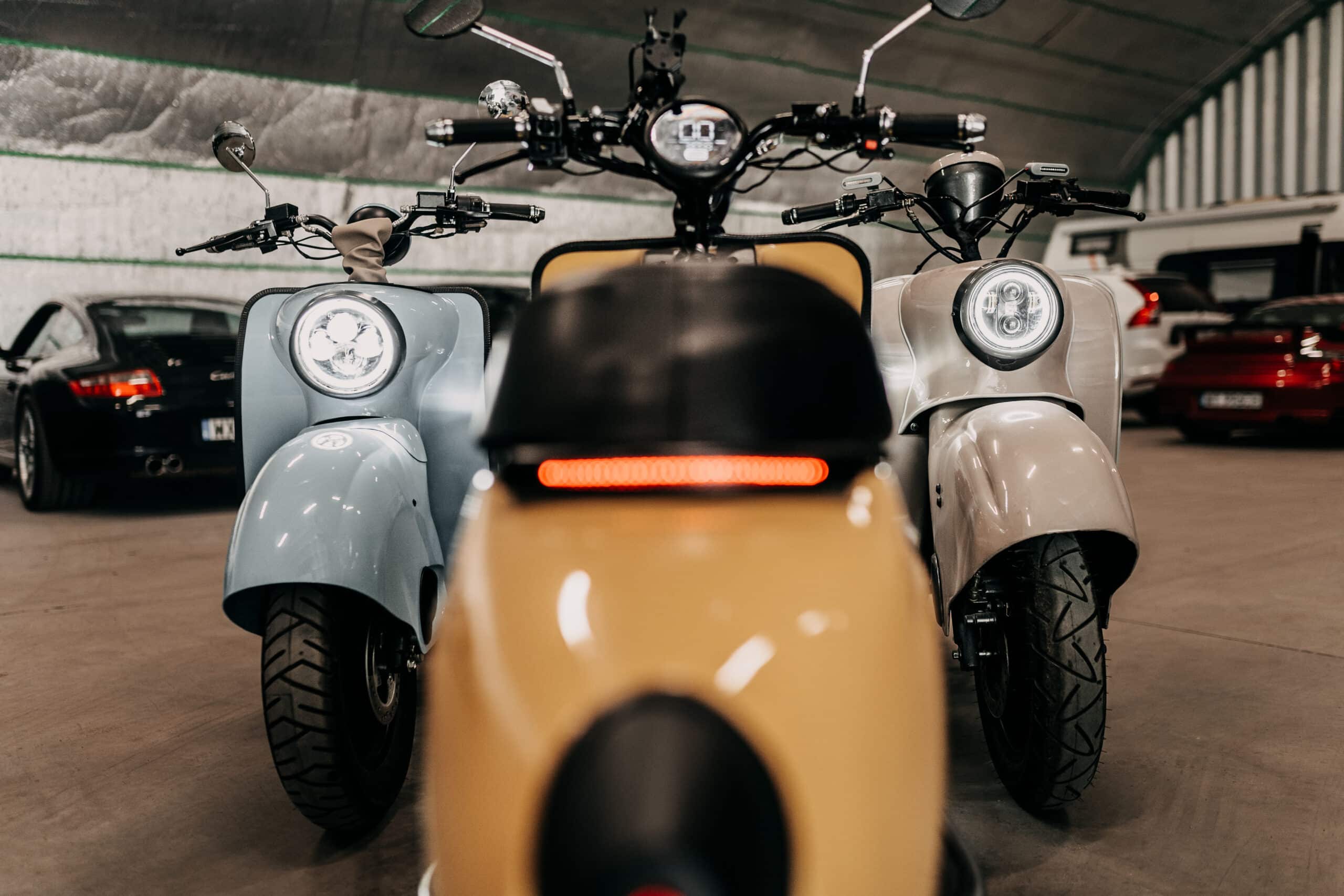

Jak jeździ nowa Osa?
Pamiętajmy, że nadal mówimy o pojazdach prototypowych. Miałem okazje przejechać się na dwóch sztukach, których prowadzenie było niemal identyczne, co sprawie, że nabieram wiary w powtarzalność produkcji. Osa prowadzi się pewnie, jest zaskakująco stabilna jak na skuter (12-calowe koła) i świetnie hamuje. Tak naprawdę układ hamulcowy to jeden z najjaśniejszych elementów motocykla. Co prawda testowane sztuki nie posiadały układu ABS oraz CBS, ale sam układ zasługuje na bardzo dobre oceny. Szkoda, że dźwignie hamulców nie mają regulacji wysokości. Co prawda dla mnie były spasowane idealnie, ale jestem chłopem mierzącym 186 cm, niższe reprezentantki płci pięknej mogą mieć problem z wygodnym dosięganiem do dźwigni hamulca. Pozycja za kierownicą jest wygodna, a samo siedzenie wystarczające do jazdy po mieście.
Skuter przyspiesza bardzo dynamicznie do prędkości 45 km/h co daje pewną przewagę nad spalinowymi odpowiednikami z silnikiem czterosuwowym. Z drugiej strony Osy, którymi jeździłem nie posiadały blokady i rozpędzały się do ponad 70 km/h. To świetny znak. Ważnym aspektem wydaje się niska masa i łatwość w manewrowaniu, szczególnie jeśli chcielibyśmy mówić o skuterze dla początkujących. Zwróciłem uwagę na brak uchwytu, za który mógłbym pewnie złapać podczas wrzucania skutera na stopkę centralną.
