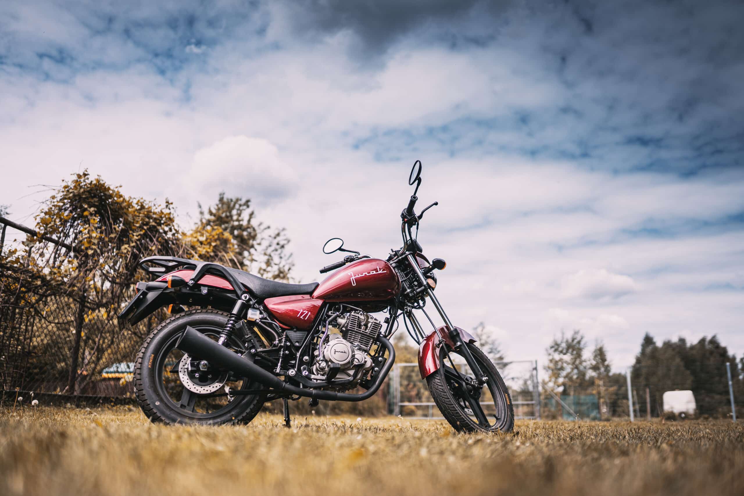

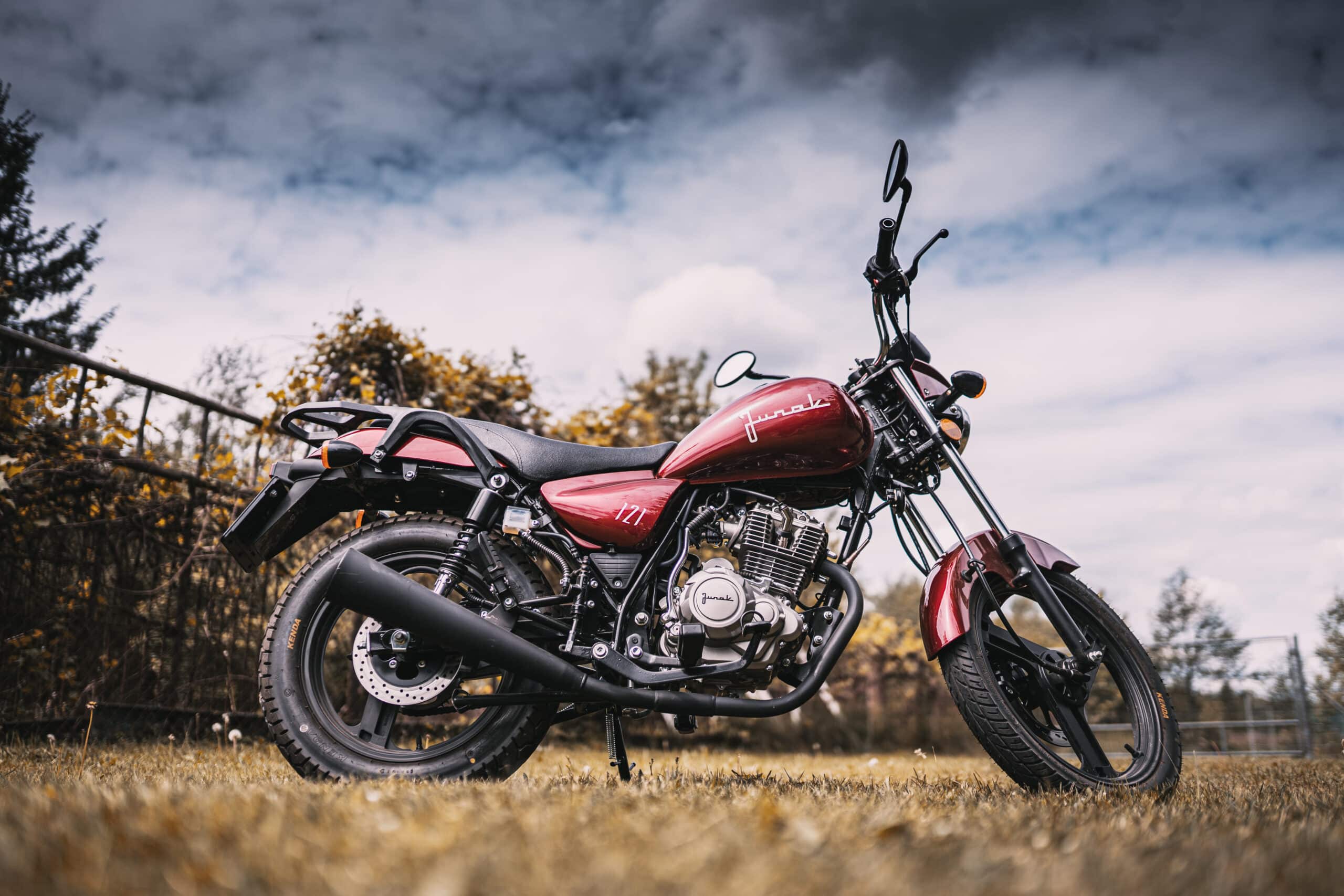

Junak 121 2022 motocykl 125
Z drugiej strony testowany Junak 121 wygląda po bliższym przyjrzeniu się naprawdę nieźle. Ciemnoczerwony (zabijcie mnie jeśli to nie jest czerwony) lakier jest położony nieźle i jest dosyć odporny na zarysowania czy matowienie. Co prawda ryski i matowienie zaczęło po pewnym czasie występować w miejscu styku z siedzeniem, ale wynika to tylko i wyłącznie z częstego kontaktu z suwakiem kurtki motocyklowej. W tzw. międzyczasie użyłem pasty „Tempo” i to miejsce znowu nabrało blasku.
Mogę zgodzić się z malkontentami, że Junaczysko jest po prostu brzydkie i od staje od japońskich czy europejskich pojazdów. Mogę również zgodzić się z osobami twierdzącymi, że linia tego motocykla jest ponadczasowa, a fakt, że nie zmienia się od wielu, wielu lat może być atutem i potwierdzeniem, że nie zawsze modny wygląd jest najważniejszy.

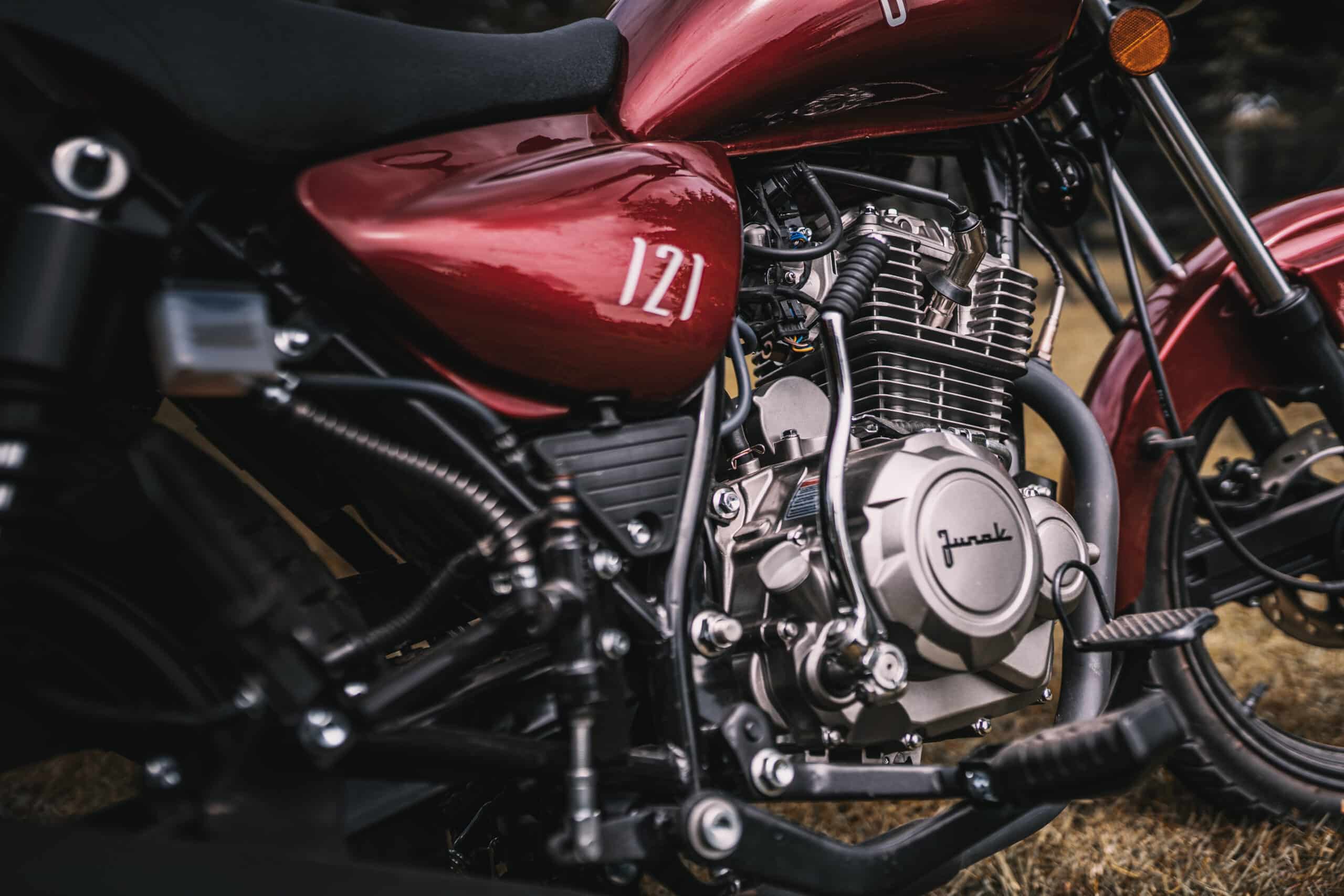

My dodatkowo po pierwszych 400 kilometrach zlaliśmy olej z silnika i wymieniliśmy go na taki naprawdę dobry, o świetnym współczynniku smarowania na rozgrzanym silniku. Chodzi o to, że Junak 121 posiada silnik chłodzony olejem i powietrzem. Jakość stosowanego oleju ma ogromne znaczenie dla żywotności silnika i trwałości kluczowych podzespołów, w tym na działanie skrzyni biegów, sprzęgła i elementów ruchomych głowicy silnika.
