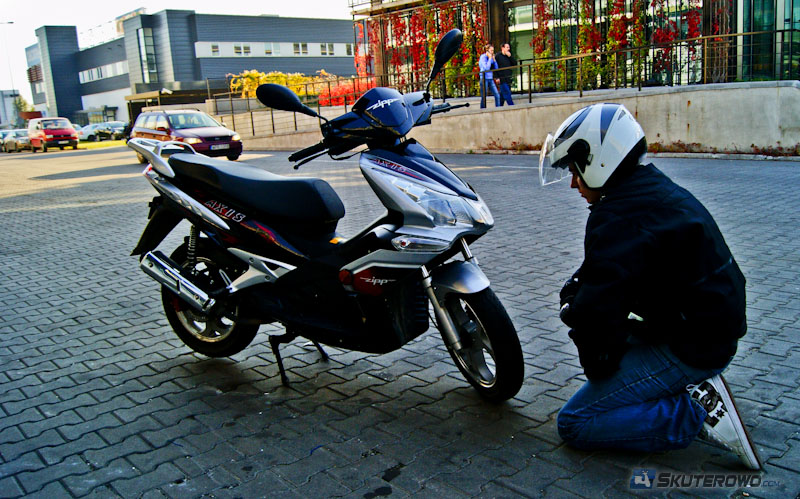

Oględziny skutera. Zacznijmy od owiewek i plastików. Jaki jest stan lakieru? Czy owiewki są porysowane? Czy został położony nowy lakier? Jeśli tak, niewykluczone, iż ma on zatuszować skutki jakiejś kolizji. Wszelkie oznaki klejenia, szpachlowania plastików powinny budzić nasze podejrzenia co do przeszłości pojazdu. W takim przypadku, jeśli mamy możliwość obejrzyjmy plastiki od środka. Właśnie tam powinny być widoczne ślady lakierowania i poważniejszych napraw. Oczywiście zdarza się także, że skuter został uszkodzony, ale naprawy dokonano zgodnie ze sztuką – wymieniając uszkodzone elementy. W takim przypadku nie powinniśmy się bać, zwłaszcza gdy sprzedający posiada stare, uszkodzone części do wglądu oraz paragon lub fakturę za naprawę/części. A co, jeśli lakier posiada małe ryski, podobne do tych, jakie spotkamy na lakierze starszych samochodów? Tego nie trzeba się bać, to normalne ślady użytkowania i mycia skutera, mogą one także wskazywać na jego przebieg. Jeśli lakier jest styrany, a sprzedający zachwala przebieg 3000km to coś tu jest nie tak…

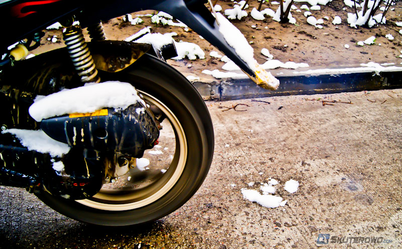

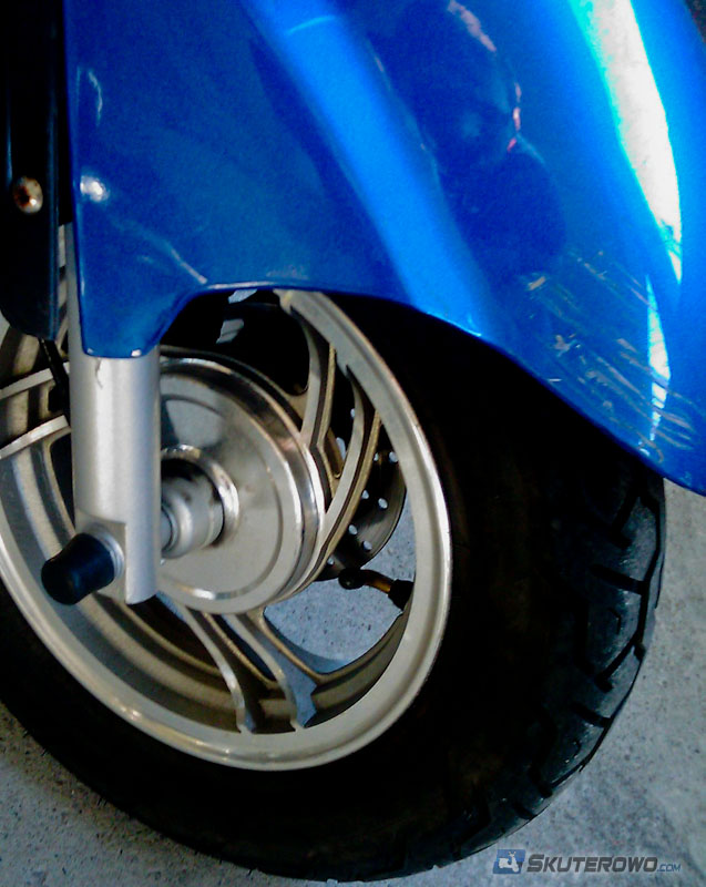

W następnej kolejności możemy przyjrzeć się zawieszeniu. Czy obie opony są tej samej marki? W jakim stopniu są zużyte? Czy tylna opona jest mocniej zużyta i zdaje się być kwadratowa? Stan tylnej gumy w stosunku do przedniej daje obraz tego jak traktowany był skuter. Zużyta lub zbyt nowa tylna opona świadczy zazwyczaj o paleniu gumy, a więc o złym traktowaniu silnika. Zbyt mały bieżnik lub silnie popękana osnowa wróży rychłą wymianę opon, a to jednak koszt. Patrząc na koła przyjrzyjmy się felgom, sprawdźmy czy są proste i niepogięte. Od razu zerknijmy na stan klocków hamulcowych. Jeżeli są zużyte całe elementy cierne nie obędzie się bez wymiany. Sprawdźmy również łożyska kół i główki ramy. Jeżeli przedni widelec jest trzymany nieruchomo to koło nie powinno ruszać się na ośce, luzy świadczą o złej kondycji łożyska. Jeżeli uniesiemy kilka cm w górę i trzymając za przedni widelec wyczujemy luzy podczas prób przewracania skutera na lewo lub prawo to prawdopodobnie łożysko główki ramy jest uszkodzone lub sztyca nie jest właściwie dokręcona. Jeśli zachodzi takie podejrzenie, możemy postawić skuter pod ścianą tak, aby przednie koło dotykało muru. Jeżeli próbie wepchnięcia skutera w ścianę towarzyszy ruch kierownicy z tyłu do przodu to łożysko nadaje się do wymiany. Tak samo będzie, jeżeli skręcaniu kierownicy towarzyszą opory, lub kierownica skręca się skokowo – to oznaki zużycia bieżni łożysk lub samych kulek, walców lub stożków (są różne rodzaje łożysk). Przy przedniej osi pozostały nam jeszcze lagi, czyli widelec. Czy jego uginaniu nie towarzyszy pozostawanie oleju na teleskopie? Czy nie jest on zaolejony? Jeśli tak, uszczelniacze kwalifikują się do wymiany. Z tyłu stan łożysk sprawdzamy analogicznie jak z przodu – nie mogą występować żadne luzy. Stawiając skuter na centralnej podstawce sprawdźmy miejsca mocowania amortyzatorów oraz tylnego wahacza do ramy. Jeżeli występują silne luzy, lub osadzenie wahacza w ramie zmienia się po zrzuceniu skutera z podstawki, prawdopodobnie uszkodzone są tuleje metalowo-gumowe. Jeżeli ugięcie jest minimalne to OK – po prostu ciężar pojazdu odkształca gumę.

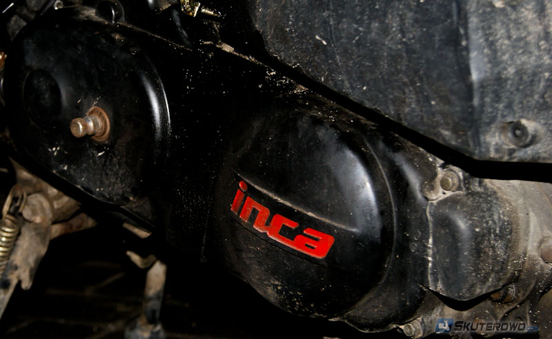

Będąc przy tylnym kole sprawdźmy od razu przekładnię oraz silnik. Czy śruby silnika wyglądają na zużyte? Być może silnik był rozbierany bez odpowiednich narzędzi. W skuterze z silnikiem 4T sprawdźmy, czy w miejscu miski oleju nie widać wycieków czy zapocenia. Elementy silnika takie jak gaźnik i filtr powietrza powinny być solidnie zamocowane w miejscach dla nich przeznaczonych. Jeżeli mimo to owe elementy można poruszyć, prawdopodobnie uszkodzone są miejsca mocowania filtra powietrza do gaźnika lub gaźnika do króćca ssącego. W silnikach chłodzonych cieczą wszelkie połączenia od chłodnicy do pompy wody powinny być szczelne, tak samo jak połączenia cylindra z karterami. Oznaki wycieku cieczy mogą wróżyć także uszkodzenie uszczelki oddzielającej pompę wody od prądnicy. Ponadto, długotrwały niedobór płynu mógł doprowadzić do przegrzania silnika. W niechlujnie zmontowanym silniku dostanie się płynu chłodniczego do silnika może spowodować uszkodzenie układu korbowo-tłokowego!

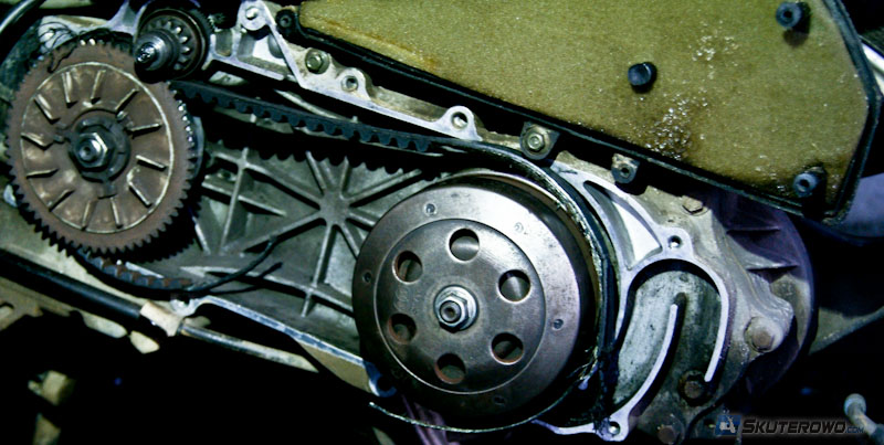

Idąc dalej, w razie gdy przekładnia wizualnie budzi nasze wątpliwości, a sprzedający się na to zgodzi (brak zgody może być podejrzany), odkręćmy pokrywę przekładni. Da nam to pogląd nie tylko na stan paska, który nie może być popękany ani zbyt cienki. Dzięki temu będziemy mogli ocenić, zaczynając od lewej strony, stan przeciwtalerza wariatora oraz tego, czy np. zerwany gwint mocowania tej części do wału korbowego nie został zespawany na sztywno z nakrętką. Wentylator powinien posiadać wszystkie zęby, a widoczny za nim talerz wariatora nie powinien mieć silnie wytartej części prowadzącej pasek. Jeżeli uskok jest spory, talerz trzeba będzie wymienić. Z prawej strony przekładni mamy dzwon sprzęgła oraz sprzęgło. Jeżeli dzwon sprzęgła posiada silne kolorowe przebarwienia to prawdopodobnie jest przegrzany. W przekładni nie powinno być jakichkolwiek śladów oleju. Niektóre skutery posiadają pokrywę przełożeń tylnego koła ukrytą za zespołem sprzęgła. Wszelkie oznaki zaolejenia w tym miejscu świadczą o niefachowej naprawie. Kawałki gumy i brudzący proszek to zjawisko normalne – wynik chłodzenia przekładni i pracy ciernej paska napędowego.
Na koniec sprawdzamy wszelkie widoczne elementy ramy, oglądamy skuter z obu stron porównując, czy nie widać oznak skrzywienia elementów nośnych. Jeżeli coś budzi naszą wątpliwość, sprawdźmy dokładnie, czy coś nie jest krzywe. Jeżeli wpłacimy pod zastaw zaliczkę by wyjechać uszkodzonym skuterem może dojść do wypadku nie z naszej winy, za co jednak przepłacimy własnymi pieniędzmi. Nie zapomnijmy także o sprawdzeniu numeru ramy z danymi zawartymi w dowodzie rejestracyjnym. Numer powinien być wyraźny, a cały noszący go element powinien być wykonany z jednego kawałka metalu.

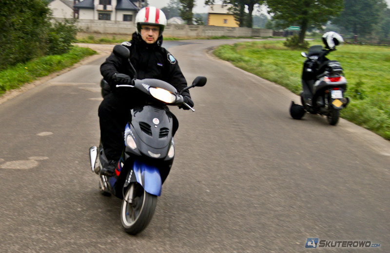

Uruchomienie silnika i jazda próbna. Teraz czas na najważniejszą czynność, czyli jazdę próbną. Sprawdzamy, czy silnik jest zimny. Jeżeli skuter został rozgrzany przed naszym przyjściem, zapewne kupujący chce ukryć problemy z rozruchem zimnego silnika (o ile przed nami ktoś jeszcze nie oglądał pojazdu). Odpalamy silnik przyciskając na chwilę guzik rozrusznika, jednocześnie możemy dodać nieco gazu. Nasłuchujemy, czy rozrusznik kręci równo – jeśli nie akumulator może być w kiepskim stanie, albo szczotki rozrusznika mogą już być zużyte. Po odpaleniu czekamy chwilę na wyłączenie się automatycznego ssania, lub kontrolujemy je sami, jeżeli skuter posiada ręczne ssanie. Wyłączeniu ssania powinna towarzyszyć zmiana obrotów na nieco niższe. Sprawdzamy, czy cała elektryka działa, czy wszystkie światła świecą i wszystko jest na swoim miejscu. Zakładamy kask i wyruszamy na przejażdżkę. Wybierzmy taką drogę lub trasę, gdzie będziemy mogli wszystko przetestować bez obawy o ruch uliczny lub o pieszych. Obserwujemy, czy po energicznym odkręceniu gazu skuter bezzwłocznie rusza, oraz czy nie ma problemów z bardzo powolną jazdą. W ten sposób możemy wychwycić krytyczne zużycie okładzin sprzęgła lub pękniętą sprężynę sprzęgła. Im płynniej skuter rusza tym lepiej. Teraz sprawdźmy hamulce. Na początku hamujmy delikatnie przy niskich prędkościach, przechodząc do coraz silniejszego operowania dźwigniami hamulców. Niedopuszczalne jest jakiekolwiek puchnięcie przewodów hamulcowych lub niewyraźne hamowanie przy silniejszym ściskaniu pompy, dozowalność powinna być jak najlepsza. Pogorszenie jakości hamowania po rozgrzaniu układu może leżeć w starym, rozwodnionym płynie hamulcowym. Podczas jazdy sprawdzamy jak zachowuje się skuter, czy nie ściąga, czy prowadzi się stabilnie. Poluzujmy ręce na kierownicy, czy nie próbuje ona samoistnie wychylać się w którąś stronę (tutaj konieczne jest rozpędzenie się do odpowiedniej prędkości, zapewniającej pojazdowi stabilność). Zacznijmy przyspieszać, obserwujmy, czy skuter nie przerywa na różnych obrotach, czy nie ma tendencji do najlepszego przyspieszania gdy manetka jest prawie na maksimum. Jeżeli zachodzi jedno lub drugie, gaźnik może wymagać regulacji. Zobaczmy także, do ilu rozpędza się skuter i w jakim czasie. Nie zapomnijmy także sprawdzić zachowanie podczas ciasnych skrętów, wolnych i trochę szybszych. Sprawny skuter powinien prowadzić się gładko, nie może być nerwowy przy małych przechyłach. Reasumując, im lepiej prowadzi się skuter tym lepiej.
Na koniec w silniku 4T sprawdźmy jakie spaliny wydobywają się z rury wydechowej. W chłodne dni może to być szara para wodna, ogólnie spaliny powinny być bezbarwne. Stały niebieski dym świadczy o zużyciu gładzi cylindra i tłoka lub pierścieni, natomiast taki sam dym pojawiający się podczas puszczania gazu i schodzenia silnika z obrotów oznacza zużycie uszczelniaczy zaworowych. Gdyby kolor dymu był czarny i przypominał sadzę, prawdopodobnie układ ssania jest uszkodzony, lub regulacja gaźnika dawno nie była sprawdzana. Teraz jeszcze zgaśmy silnik i odpalmy go znowu. Ewentualne problemy mogą oznaczać puchnięcie tłoka pod wpływem temperatury, lub źle ustawiony rozrząd w silniku czterosuwowym.
