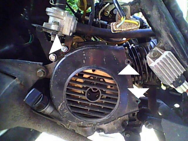

1. Odkręcamy obudowę magneta (śrubki zaznaczone, proszę się nie sugerować brakiem reszty plastików i wentylatora)

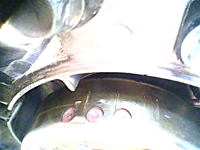

2. Ważne: Ustawiamy magneto jak na zdjęciu, tzn. pozycja „T” przy tym wypuście.

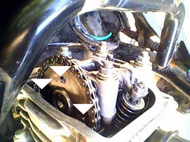

3. Odkręcamy 4 śrubki od pokrywy głowicy i wyjmujemy ową pokrywkę (u mnie to bardzo trudne przez widoczną cześć ramy)

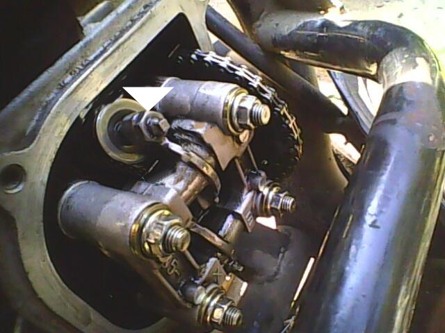

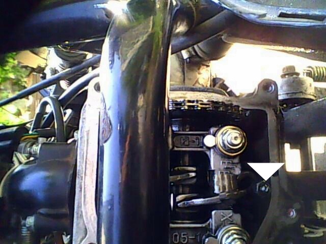

4. Po zdjęciu pokrywy mamy taki widok. Na zdjęciu zaznaczono zawór ssący.

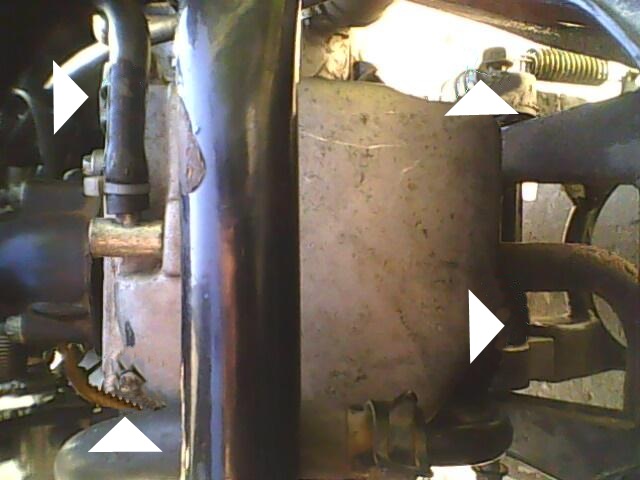

5. A tu mamy zawór wydechowy (czyli bliżej wydechu)

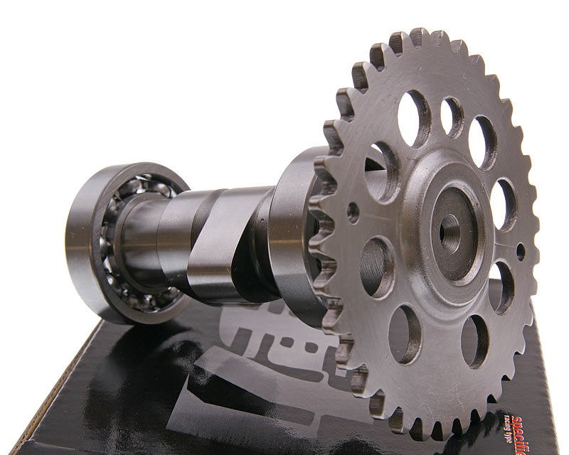

6. Wałek rozrządu MUSI mieć otwory tak jak na zdjęciu. Jeśli nie ma, robimy jeden obrót magnetem i powinno być dobrze. Jeśli nie można tak ustawić koła gdy mamy pozycję „T” na magnecie, to znaczy, że rozrząd się przestawił

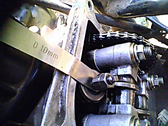

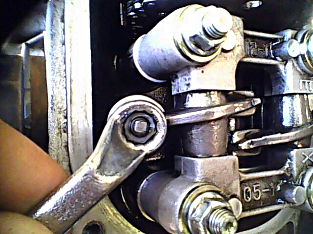

7. Tę nakrętkę odkręcamy do regulacji zaworów, a zawór regulujemy widocznym kwadracikiem. Zawór ssący ustawiamy na dość ścisłe 0.05mm-0.06mm, natomiast wydechowy na te same wartości ale luźniej. Zawór wydechowy musi być luźniejszy, aby nie strzelał z wydechu.
8. Szczelinomierz wkładamy w sposób pokazany na zdjęciu (nie sugeruj się wartością)
