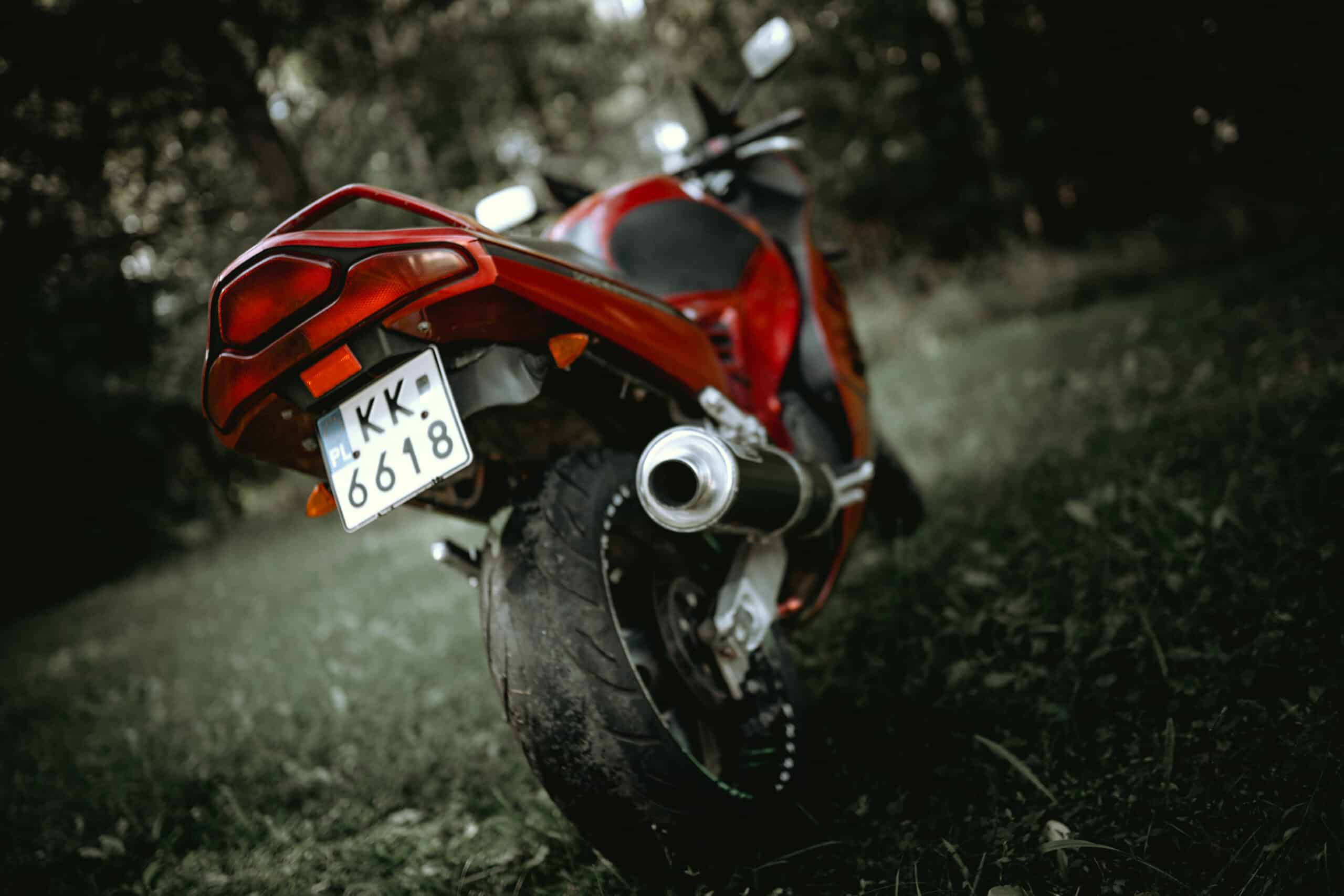

SUZUKI RF 900 to stara konstrukcja, która nadal potrafi niejednego zaskoczyć na drodze. W końcu do pierwszej setki rozpędza się już w 3,5 sekundy a prędkość maksymalna to około 270 km/h. Jest to motocykl sportowy, no może trochę sportowo-turystyczny, chociaż jego twarde zawieszenie da o sobie znać w trasie. Suzuki RF 900 zyskało miano atrakcyjnego cenowo motocykla, na którym zarówno wyskoczysz z kumplami na przejażdżki poza miasto jak i zabierzesz kogoś na niedaleką wyprawę. Na szczęście siedzenie w tym modelu jest pokaźne i potrafi zapewnić komfort także w dłuższych przelotach, ale ciężko się temu dziwić – rozmiary zadupka robią wrażenie, a wielkie, tylne lampy dodatkowo podkreślają ten stan rzeczy.

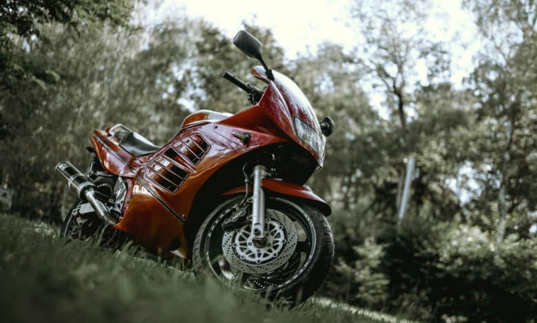

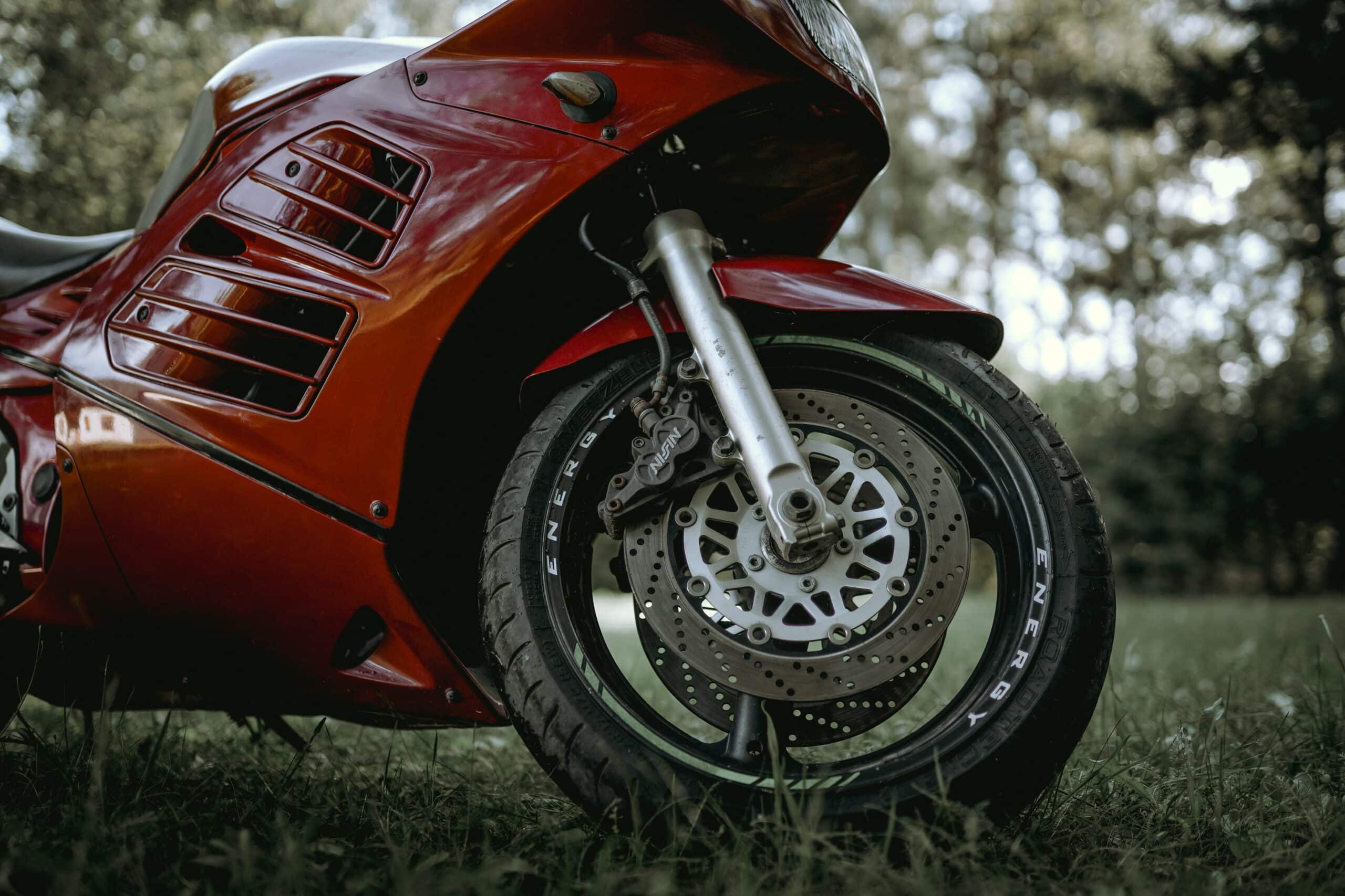

Wygląd Suzuki RF 900 to jego najbardziej charakterystyczna cecha. Jeżeli mógłbym teraz pozwolić sobie na kupno także tego modelu z pewnością zyskałaby u mnie nowoczesne przezwisko “Aquaman” ze względu na swoje charakterystyczne skrzela. To trochę mniej poważne podejście do aspektu jego wyglądu, bo właściciele chętnie porównują go do samochodu Ferrari Testarossa i jego bardzo podobnych bocznych żłobień.

Do tego dochodzi jeszcze bardzo wyrazisty pasek biegnący z boku motocykla. Rozpoczyna się zaraz za przednim kołem i zmierza aż do najbardziej wysuniętego miejsca z tyłu, czyli do lamp. Z jednej strony pokazuje, jakby wcinał się w asfalt i mógł jechać jak przyklejony, co oczywiście rozumiemy, jako dobrą przyczepność. Z drugiej strony niezmiernie kusi, aby poprosić znajomego, żeby zrobił nam zdjęcie, jak poprawiamy fabrykę i prostujemy pasek do pozycji horyzontalnej, unosząc przednie koło.
