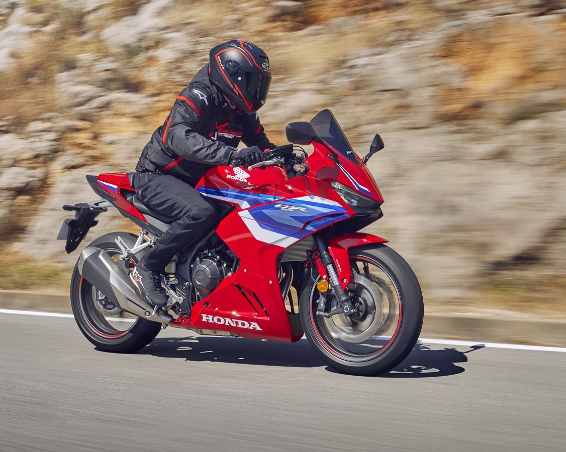

- Najnowsza Honda CBR500R została zaprezentowana podczas trwających właśnie targów EICMA w Mediolanie
- CBR - trzy bardzo wyjątkowe litery o doniosłej historii
Szybka, oszczędna, przystępna cenowo i – co najważniejsze – gwarantująca frajdę z jazdy, Honda CBR500R, wyposażona w komplet owiewek pojawiła się na rynku w 2013 roku wraz z nieobudowanym modelem CB500F (obecnie CB500 Hornet) i modelem w stylu Adventure CB500X (obecnie NX500), zapewniając najwięcej sportowej energii w gronie dwucylindrowego trio, reprezentującego klasę lekkich motocykli Hondy średniej pojemności.
Model ten jest niezwykle popularny wśród motocyklistów, którzy dojrzeli do przesiadki z mniejszych jednośladów. CBR500R dostarcza emocji, jakie płyną z korzystania ze sportowego motocykla na co dzień, jednocześnie zapewniając rozsądne koszty eksploatacji, dzięki czemu jest świetną opcją zarówno do codziennych dojazdów do pracy, jak i do weekendowej rozrywki. W 2016 r. CBR500R otrzymał bardziej drapieżną stylizację, oświetlenie LED i zmiany w przednim zawieszeniu, a model na rok 2020 stał się jeszcze bardziej agresywny. Udoskonalenia wprowadzono również w silniku, który zyskał lepsze osiągi w dolnym zakresie prędkości obrotowych i łatwiej wkręca się aż do maksymalnych obrotów, zapewniając przy tym niepowtarzalne brzmienie wydechu.
Po potwierdzeniu rynkowej reputacji, własnej i modeli siostrzanych, model CBR500R na rok 2022 otrzymał wysokiej jakości zawieszenie wykorzystujące widelec USD Showa 41mm (SFF-BP), podwójne przednie tarcze hamulcowe i nowe lekkie koła oraz lekki wahacz. CBR500R na rok modelowym 2024 zyskuje kolejne zalety. Nowa, ostrzejsza stylistyka RR-R, aktualizacje oprogramowania silnika, nowa technologia ekranu klasy Premium oraz wygodna łączność ze światem sprawiają, że “kieszonkowa rakieta” Hondy będzie jeszcze bardziej pożądana.
- Nowy supersportowy styl inspirowany CBR1000RR-R Fireblade, poprawiona aerodynamika, sterowność i wyczucie motocykla.
- Nowy podwójny reflektor i światła tylne.

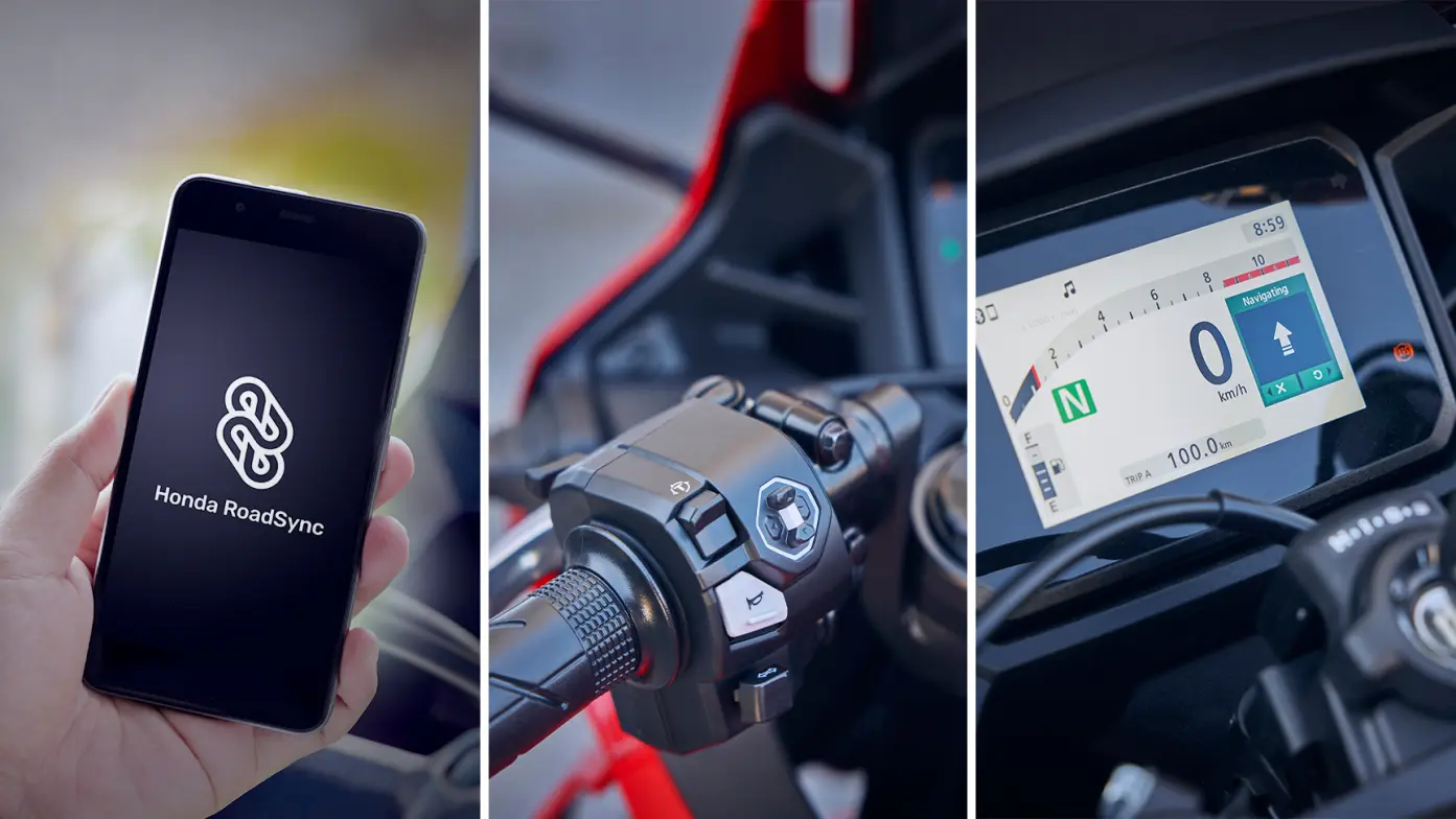

- Nowy, pełnokolorowy ekran TFT o przekątnej 5 cali oferujący łączność poprzez aplikację Honda RoadSync umożliwiającą nawigację i dostęp do innych funkcji smartfona
- Nowy, podświetlany, łatwiejszy w obsłudze przełącznik, umieszczony po lewej stronie kierownicy
Wyrazista, nowa stylizacja inspirowana modelem CBR1000RR-R, wraz z reflektorami LED, nadaje ostrości charakterowi modelu CBR500R na rok 2024. Nowy 5-calowy ekran TFT oferuje łączność ze smartfonem poprzez aplikację Honda RoadSync, obsługiwaną za pomocą uproszczonego, podświetlanego 4-pozycyjnego przełącznika. Dwucylindrowy silnik, odpowiedni dla posiadaczy prawa jazdy kat. A2 wyposażono w sprzęgło antyhoppingowe, system Honda Selectable Torque Control (HSTC),
zaktualizowano też oprogramowanie ECU w celu poprawy przyspieszeń. Specyfikacja podwozia obejmuje widelec Showa 41 mm SFF-BP USD, tak jak poprzednio, z podwójnymi czterotłoczkowymi zaciskami hamulcowymi montowanymi promieniowo. Po aktualizacji grafiki, którą wzorowano na CBR1000RR-R Fireblade i nowym CBR600RR.
Wyposażenie i stylistyka

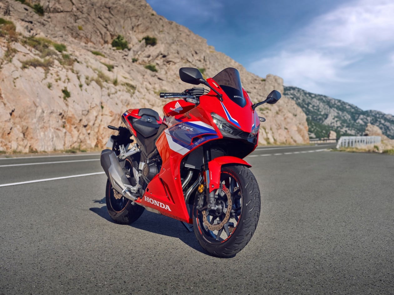

Agresywne nowe linie CBR500R inspirowane wyścigowym DNA większego brata – modelu Fireblade – projektowano pod hasłem “Kształty Prędkości”. Ostre krawędzie całego motocykla emanują esencją tego, co sprawia, że modele Hondy oznaczane literami CBR są natychmiast rozpoznawalne. Atrakcyjna forma wnosi także funkcjonalną treść – w aerodynamicznie ukształtowane owiewki wbudowano “skrzydełka”, które dodatkowo kierują przepływem powietrza. Taki pakiet aerodynamiczny przyczynia się do liniowego wyczucia układu kierowniczego, z dokładniejszą informacją zwrotną dla kierowcy i lepszym wyczuciem przyczepności przedniej opony.
Nowy podwójny reflektor LED zachował jasność oświetlenia na wprost, a przy tym zapewnia szerszy kąt świecenia, poprawiając widoczność podczas jazdy nocnej, szczególnie po krętych drogach. Reflektory i nowa tylna lampa są spójne stylistycznie, a całe oświetlenie zostało wykonane w technice LED. Rozwiązaniem Premium w nowym, 5-calowym, pełnokolorowym ekranie TFT, zapożyczonym z modelu CB1000R, jest zastosowanie dodatkowego ochronnego szkła na wyświetlaczu celem poprawy widoczności w jasnym świetle słonecznym. Między szkłem ochronnym a ekranem TFT występuje szczelina wypełniona żywicą, co zmniejsza odblaski i poprawia kontrast podświetlenia. Grafikę wyświetlacza można dostosować do upodobań kierowcy, wybierając między trybami Bar (wskazania słupkowe), Circle (wskazania zegarowe) i Simple (tryb prosty). Ekran zapewnia też łączność z systemami operacyjnymi telefonów IOS lub Android za pomocą aplikacji Honda RoadSync. Ta nowa funkcja, wraz z łatwiejszym w obsłudze, podświetlanym 4-pozycyjnym przełącznikiem po lewej stronie kierownicy, umożliwia prostą nawigację za pośrednictwem ekranu, a także opcję prowadzenia rozmów lub słuchania muzyki przy użyciu zestawu
słuchawkowego w kasku, połączonego przez Bluetooth. Wystarczy pobrać aplikację Honda RoadSync ze sklepu Play lub App Store, połączyć się z CBR500R i można ruszać w drogę. Wysokość siedziska wynosi 785 mm, dzięki czemu motocykl jest bardzo łatwy do opanowania, a pozycja kierowcy zapewnia wygodną jazdę niezależnie od jego wzrostu. Ogólne wymiary to 2080 mm x 760 mm x 1145 mm, z prześwitem 130 mm. Zbiornik paliwa mieści 17,1 litra benzyny łącznie z rezerwą, co dzięki wyjątkowo niskiemu zużyciu paliwa 3,5 l/100 km, zapewnia zasięg rzędu 485 km.

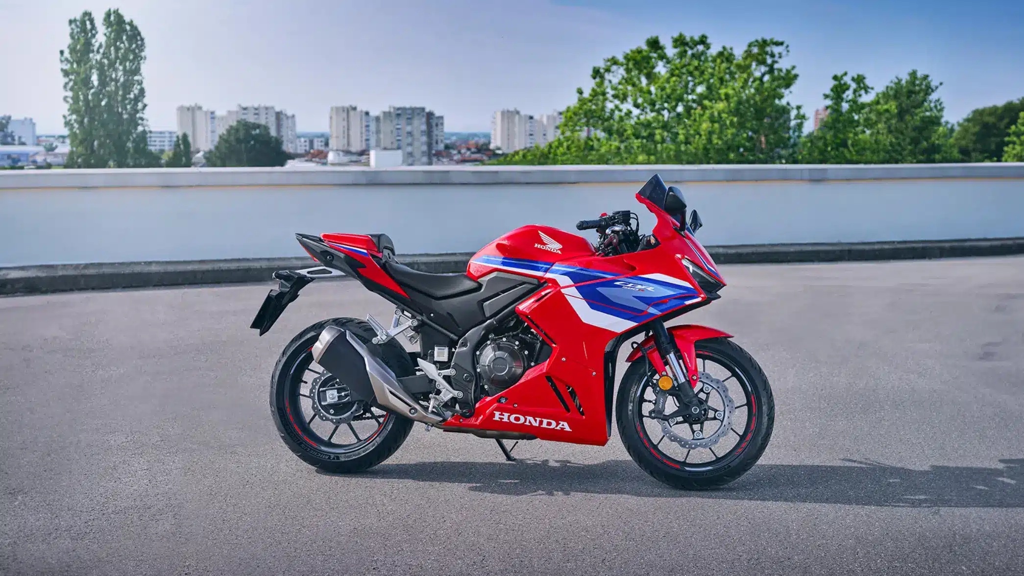

Niezmieniona w modelu na rok 2024 rama główna ze stalowych rurek o średnicy 35 mm jest lekka i mocna, z dobrze dostrojoną sprężystością, dającą wiele informacji zwrotnych kierowcy przy zmianie nawierzchni. Kształt i położenie wsporników silnika, a także zrównoważona sztywność ramy minimalizuje też przenoszone na nią drgania. Właśnie dynamiczne reakcje są cechą charakterystyczną CBR500R. Widok zza kierownicy jest typowy dla motocykla sportowego. Kierownica typu clip-on została umieszczona pod górną półką, dzięki czemu prowadzący jest pochylony do przodu. Podnóżki o bardziej
wyrazistym wyglądzie wykonano z lekkiego aluminium.
- Regulowane zawieszenie z widelcem USD Showa Big Piston z rozdzieleniem funkcji i goleniami o średnicy 41 mm (SFF-BP)
- Podwójne tarcze 296 mm hamowane przez czterotłoczkowe zaciski Nissin z
radialnym mocowaniem - Lekkie koła i wahacz
Rozstaw osi wynosi 1410 mm, z pochyleniem główki ramy 25,5° i wyprzedzeniem 102mm. Rozkład masy na przód i tył wynosi 50,7%/49,3%. Masa własna, to 191 kg. W modelu zastosowano przedni widelec USD Showa Big Piston z goleniami o średnicy 41 mm, z rozdzielonymi funkcjami – tłumieniem dobicia i odbicia (SFF-BP) w jednym oraz regulacją napięcia wstępnego sprężyny w drugim. Amortyzator z separacją tłumienia w jednej rurze widelca i mechanizmem sprężynowym w drugiej, zapewnia zarówno wysoką
skuteczność reakcji motocykla na zmiany nawierzchni, jak i jakość jazdy. W czterocylindrowej Hondzie CBR650R zastosowano dokładnie taki sam układ. Zbudowany ze stali o grubości 2 mm wahacz, wykorzystujący wydrążoną poprzeczkę, jest sztywniejszy skrętnie, natomiast bardziej elastyczny poprzecznie, co poprawia prowadzenie. Jednorurowy amortyzator tylny Showa, z tłokiem o dużej średnicy, zapewnia doskonałą reakcję zawieszenia i kontrolę temperatury, dysponuje też 5-stopniową regulacją napięcia wstępnego.
Podwójne tarcze przednie o średnicy 296 mm są hamowana za pomocą 4-tłoczkowego zacisku NISSIN, tylna tarcza 240 mm współpracuje z zaciskiem jednotłoczkowym. Lekkie obręcze wyposażone są w 5 ramion o profilu Y. 3,5-calowa opona przednia ma rozmiar 120/70-ZR17, a 4,5-calowa opona tylna – 160/60-ZR17.

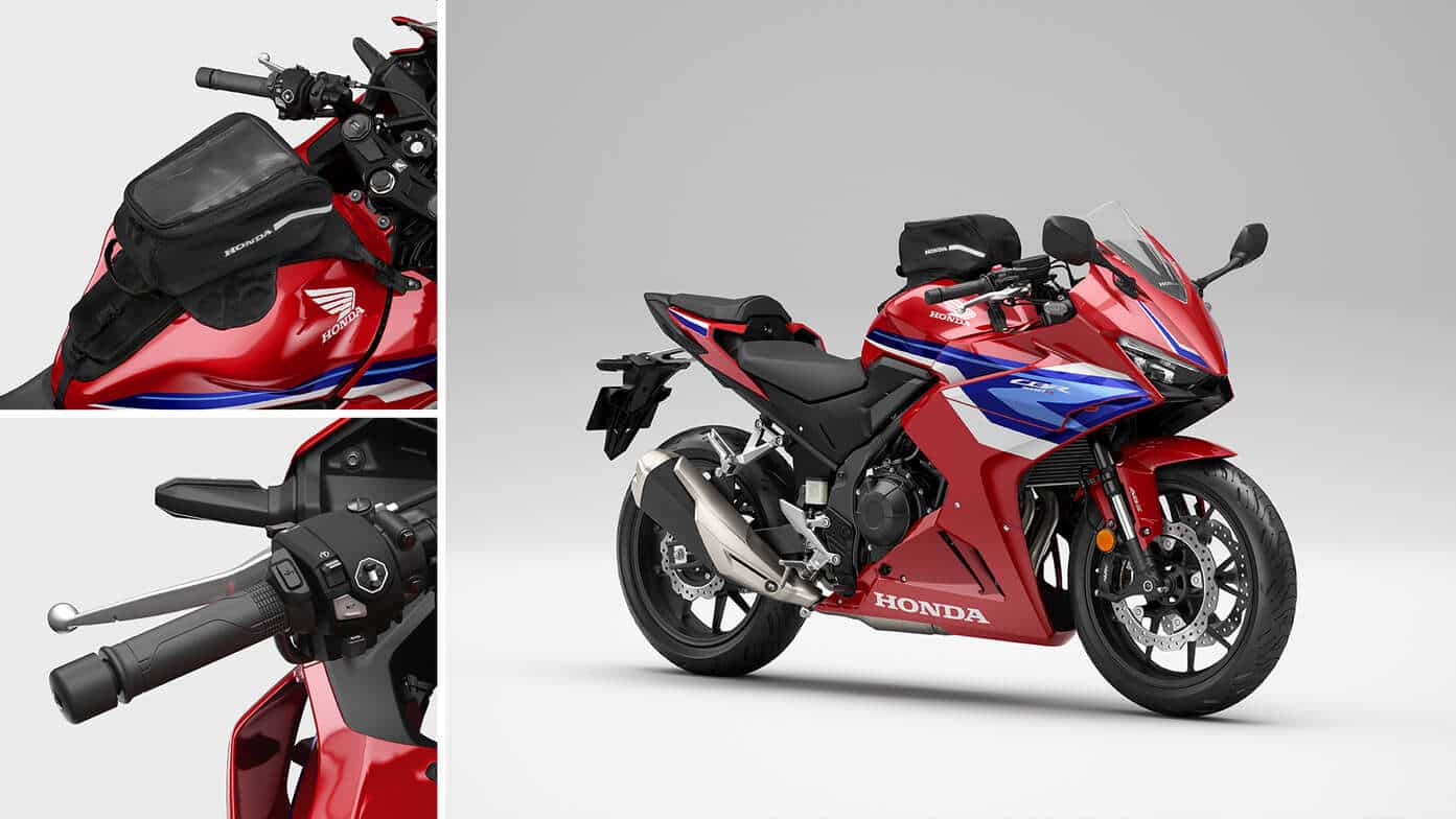

Pakiet Comfort
Pakiet Comfort sprawdza się podczas dłuższych podróży, dzięki podgrzewanym manetkom z 5-stopniową regulacją temperatury, funkcją pamięci i pełną integracją z ekranem TFT. Pod siedzeniem znajduje się gniazdo 12V do ładowania smartfona oraz praktyczna torba na zbiornik o pojemności 3 l z przezroczystą kieszenią, a także pokrowiec przeciwdeszczowy. Asortyment akcesoriów uzupełniają: praktyczna torba na tylne siedzenie o pojemności 15 l i 35-litrowy kufer górny ze stelażem. Wszystkie akcesoria znajdujące się w pakietach można również zakupić indywidualnie.

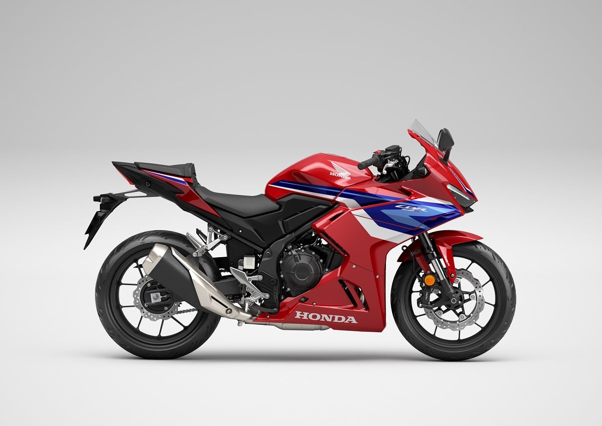

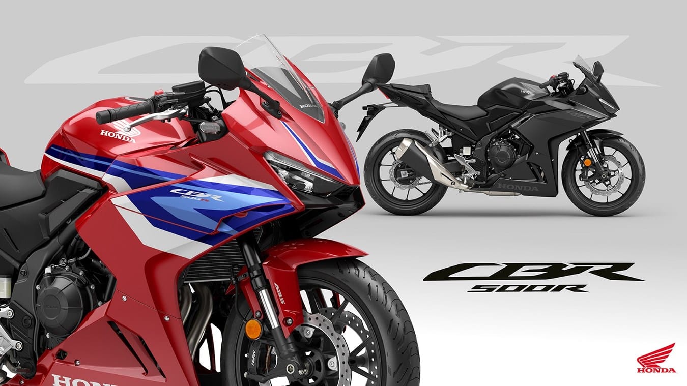

Model CBR500R na rok 2024 będzie dostępny w następujących opcjach kolorystycznych:
- Grand Prix Red (Tricolour)

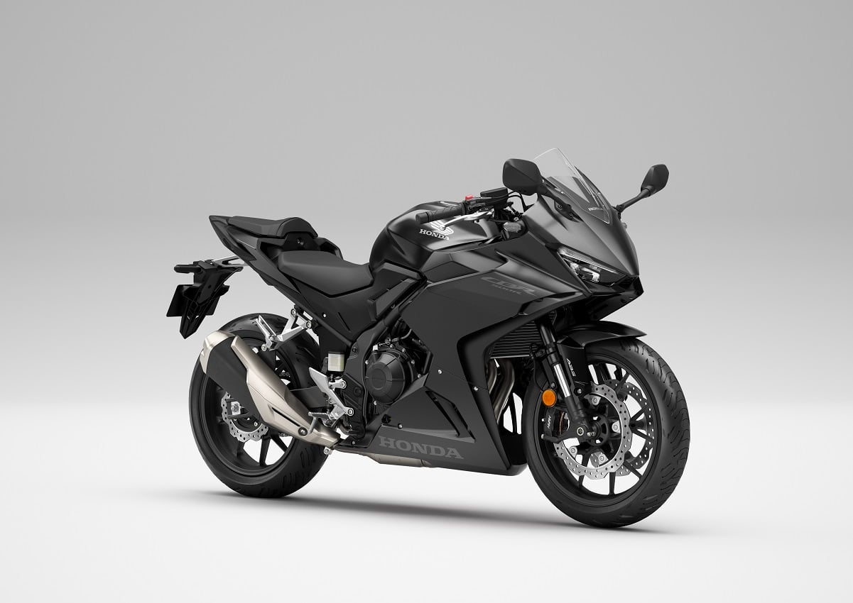

- Matt Gunpower Black Metallic
