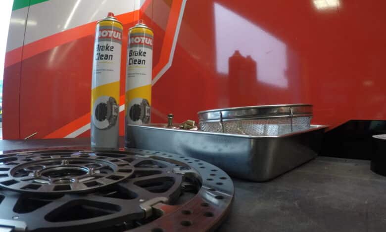

4. Zwróć uwagę na zaciski hamulcowe
Nie zapomnij sprawdzić stanu technicznego zacisków hamulcowych. Ustal, czy tłoczki pracują płynnie i lekko. Sprawdź, czy na zaciskach nie ma śladów po wycieku płynu hamulcowego. Jeżeli chcesz dobrze przygotować motocykl do sezonu, wyczyść zaciski i zobacz, czy na ściankach tłoczków nadal nie ma zabrudzeń lub rdzy. Warto wspomóc się takimi środkami jak zmywacze do hamulców, które efektywnie czyszczą i odtłuszczają zaniedbane powierzchnie.
Jeśli zaciski (lub pompa!) wyglądają „podejrzanie”, mogą wymagać regeneracji. W tym przypadku najlepiej oddać podzespoły do profesjonalistów.  albo kupić nowe
