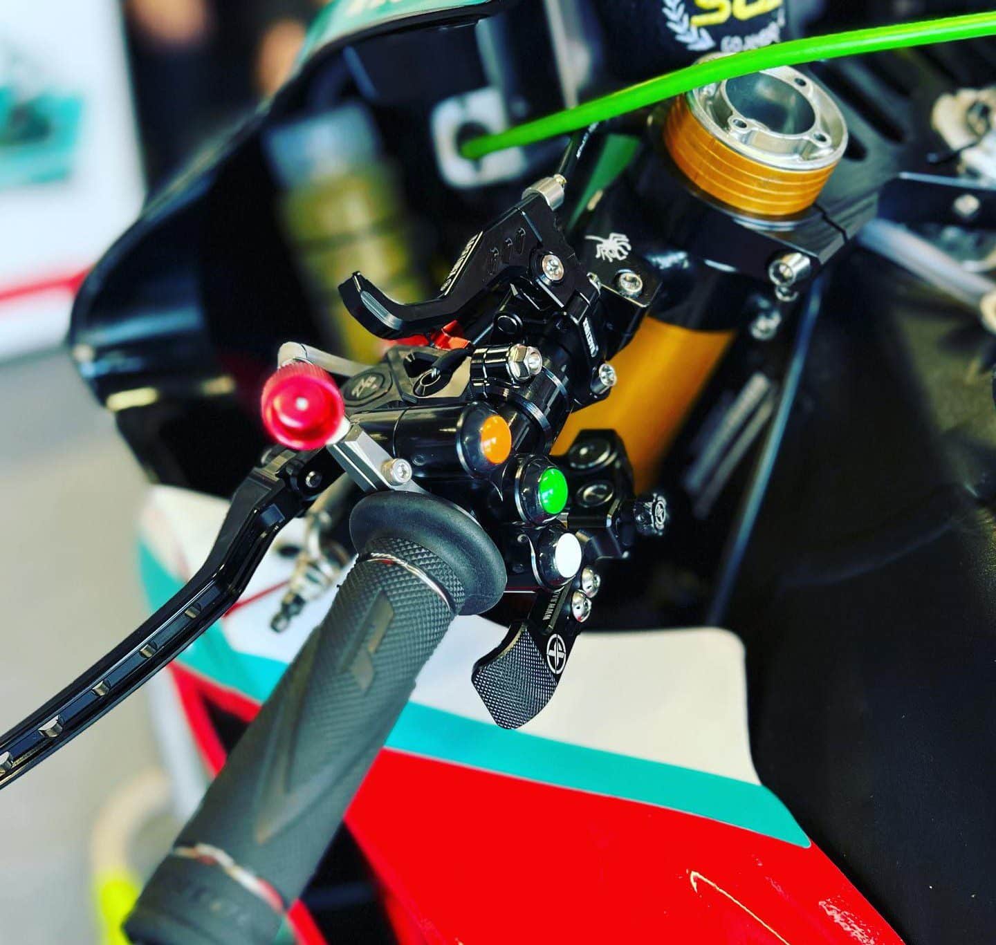

Tylny hamulec w kciuku to nie jest żart, a potrzeba jego powstania wynika po prostu z jazdy na motocyklu i tego, co dzieje się z ciałem kierowcy w momencie skręcania czy startowania na pełnym gazie. Fizycznie nie ma czasami żadnej możliwości, aby prawą nogą nacisnąć dźwignie, a powodem tego może być jazda w głębokim złożeniu w prawym zakręcie, slajd czy po prostu to, że noga spadła nam z seta. W środowisku motocyklowym osoby, które jeżdżą jedynie po drogach publicznych mają pewną tendencję do lekceważenia tylnego układu hamulcowego, który w wielu przypadkach określany jest mianem “spowalniacza”. Ci najbardziej doświadczeni twierdzą, że przedni układ jest na tyle wydajny, że w niewielkiej liczbie przypadków należy używać również tylnego. Nic bardziej mylnego, gdyż zarówno podczas weekendowej jazdy, jak i w wyścigu na torze nie pełni on jedynie funkcji hamowania.
Używanie tylnego hamulca jest bardzo ważne, a odpowiednie korzystanie nie tylko znacznie skróci drogę hamowania, ale również poprawi stabilność waszego motocykla, a także znacznie ułatwia skręcanie i przekładanie motocykla z jednego zakrętu w drugi. Aby zawsze móc z niego korzystać kilka lat temu w maszynach wyścigowych tuż pod lewą manetką pojawił się dodatkowy cyngiel o nazwie Thumb Brake.

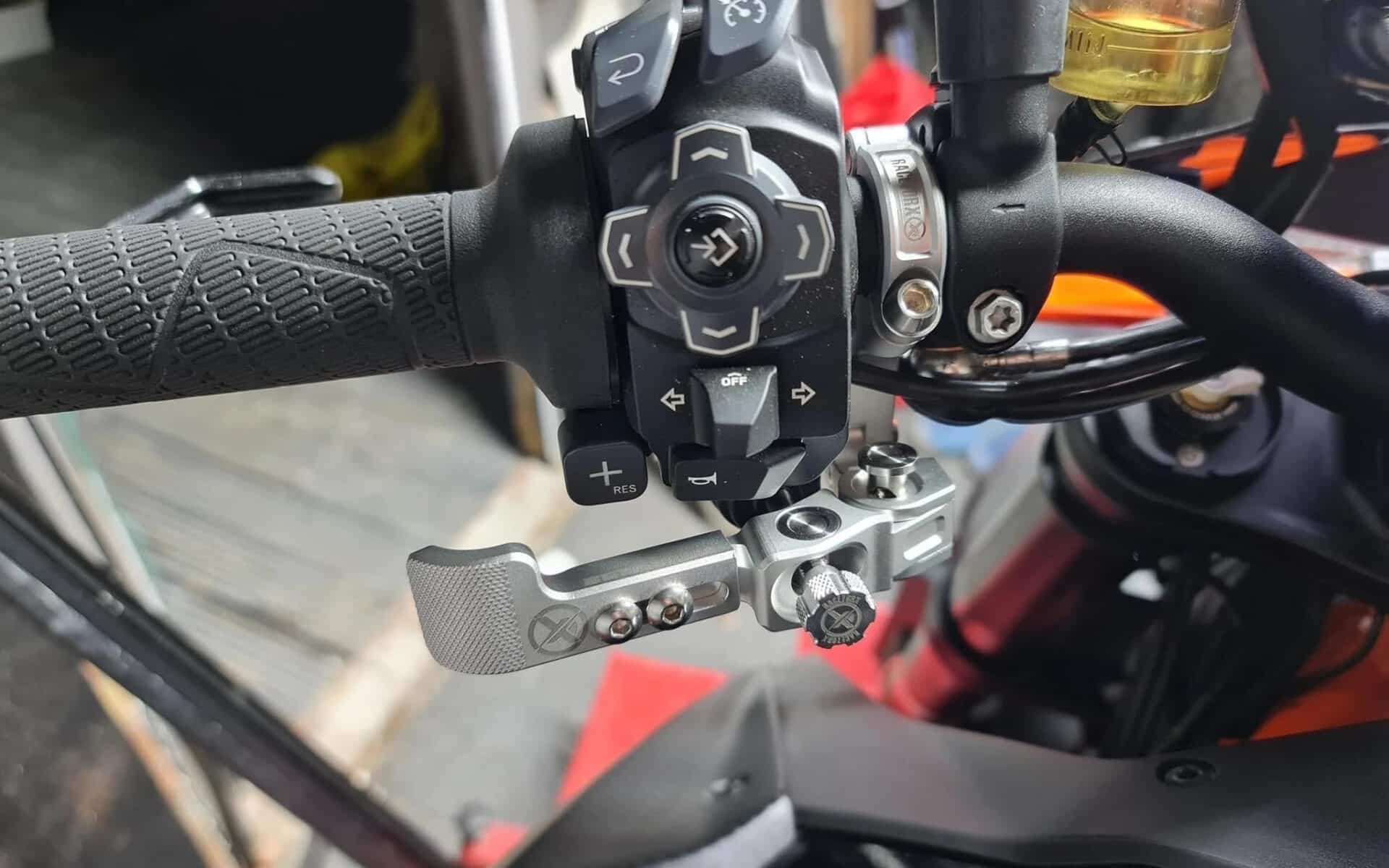

Czym jest Thumb Brake?

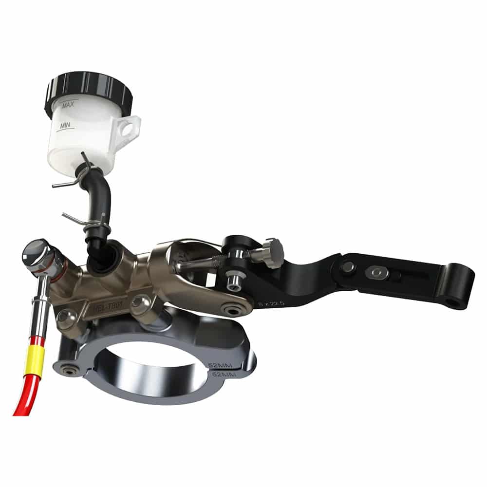

Thumb Brake to dodatkowy układ hamulcowy, który składa się z pompy oraz przewodu hamulcowego i montowany może być na dwa sposoby. Pierwsze z nich to rozwiązanie oparte na dwóch pompach, ale jednym zacisku. Taki montaż jest możliwy dzięki specjalnemu adapterowi. Sprawia on, że nadal nie stracicie tradycyjnej dźwigni, ale dodatkowo tylnym układem będziecie mogli sterować również przy użyciu lewego kciuka. To zdecydowanie najprostszy i najtańszy sposób, który nie wymaga żadnych istotnych przeróbek. Drugi sposób to dwie pompy, ale również dwa zaciski. W tym przypadku sam proces odpowietrzania będzie nieco prostszy, ale konstrukcyjnie wymagać będzie od nas dorobienia adaptera do montażu dodatkowego zacisku.
Sami zatem widzicie, że jest to bardzo proste rozwiazanie, które przede wszystkim ma zapewnić możliwość hamowania, gdy stopa nie ma kontaktu z motocyklem lub jest to niemożliwe ze względu na duży kąt złożenia. Zastanawiający jest jednak fakt, dlaczego producenci nie zdecydowali się na montaż dodatkowej klamki hamulca pod dźwignią sprzęgła (chociażby jak w motocyklach do stuntu), a postawili na cyngiel znany z quadów. Odpowiedź jest bardzo prosta – szczególnie, gdy jedziemy bardzo agresywnie łatwo o niekontrolowane zaciśnięcie dłoni lub odkręcenie gazu chociażby na dziurach. Nie wiem czy zwróciliście uwagę, że zawsze kciuk pozostaje swobodny. Zwracali na to uwagę szczególnie zawodnicy klasy królewskiej, że w takich sytuacjach tylko kciuk pozwala na wykonanie precyzyjnego zadania, wręcz przeciwnie do stopy, która jest znacznie bardziej niedoskonała.
